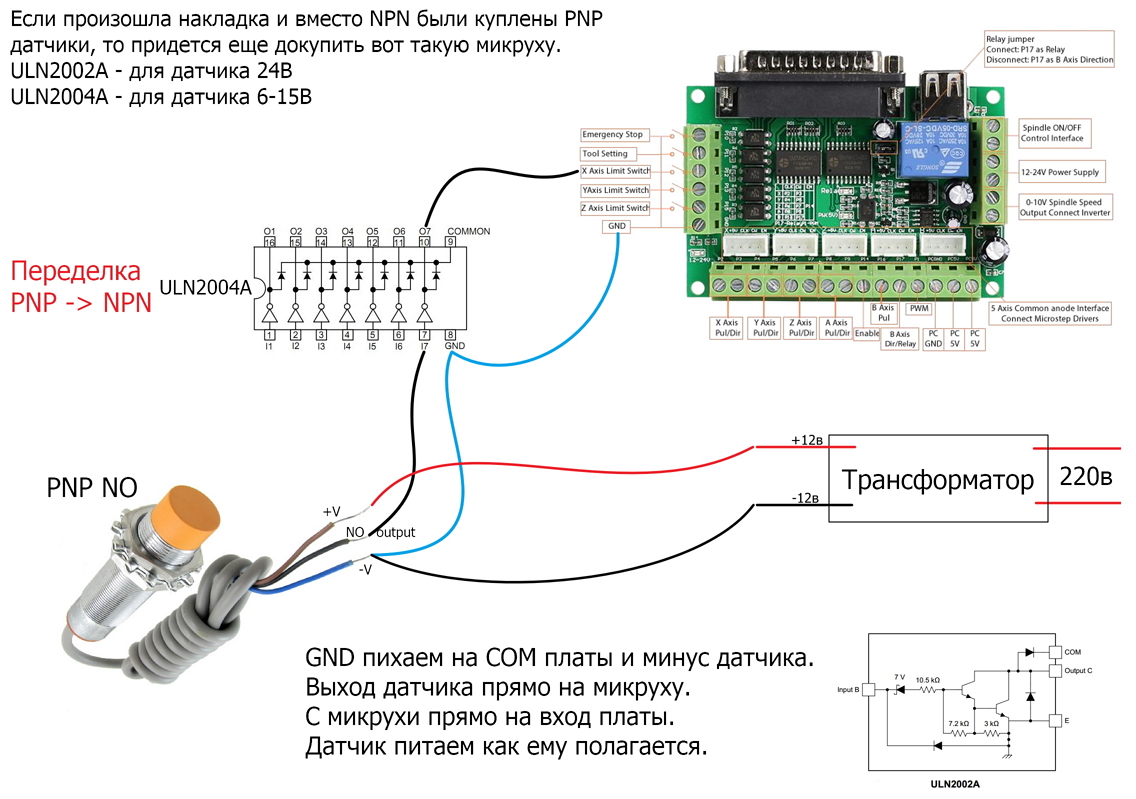

remenikomer писал(а):плата потребляет 12В
плата питается от 5 В. 12 В для регулировки оборотов 0-10 В. И для как раз подключения индуктивных датчиков. Блин. Красным на картинке написано "note: if you need to use 0-10 V output and input interface, you must connect a 12-24 v power supply". Input interface это наверно и есть индуктивные датчики. А как подключать не нарисовали.
Вот пару вариантов:
4221055040.jpg (4199 просмотров) <a class='original' href='./download/file.php?id=145725&mode=view' target=_blank>Загрузить оригинал (42 КБ)</a>
post-17526-0-85014500-1508076538.jpg (4199 просмотров) <a class='original' href='./download/file.php?id=145726&mode=view' target=_blank>Загрузить оригинал (411.23 КБ)</a>

Евжений писал(а):Блин. Красным на картинке написано "note: if you need to use 0-10 V output and input interface, you must connect a 12-24 v power supply".
и я про это думал, но вы смутили меня советом, что нужно через реле. У меня NPN NO датчики.
Спасибо!
Кстати, у вас на второй схеме GND у датчика и GND блока питания соединены, а это вроде как неправильно, т.к. должна быть оптразвязка... на плате PCGND и просто GND есть. Я не профи, но вроде как должно быть разделено. Разве нет?

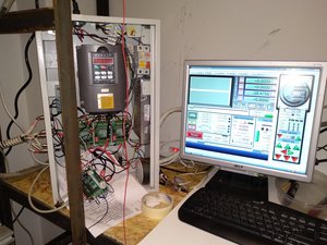

Vlad_62 писал(а):Ветка не моя, но позвольте задать аналогичный вопрос.
Пытаюсь подключить концевики, но результатов "ноль". Дело в том, что на моей плате (станок AMAN, китайский) только один свободный разьем (L ovrd), который никак не реагирует на микрик. Мало того, когда я попытался настроить СофтЛимиты, шпиндель с успехом их проскакивает и едет дальше. Документации на станок нет, пытаюсь разобраться "методом тыка". Еще, программа MACH3, станок запустился под плагином RnRMotion. В общем беда какая-то...
Добрый день! Получилось у Вас разобраться куда подключать концевики? Проблема аналогичная (AMAN3040 USB) на плате с драйверами такого разъема как на Вашем фото у меня нет, только клеммник на плате частотника....

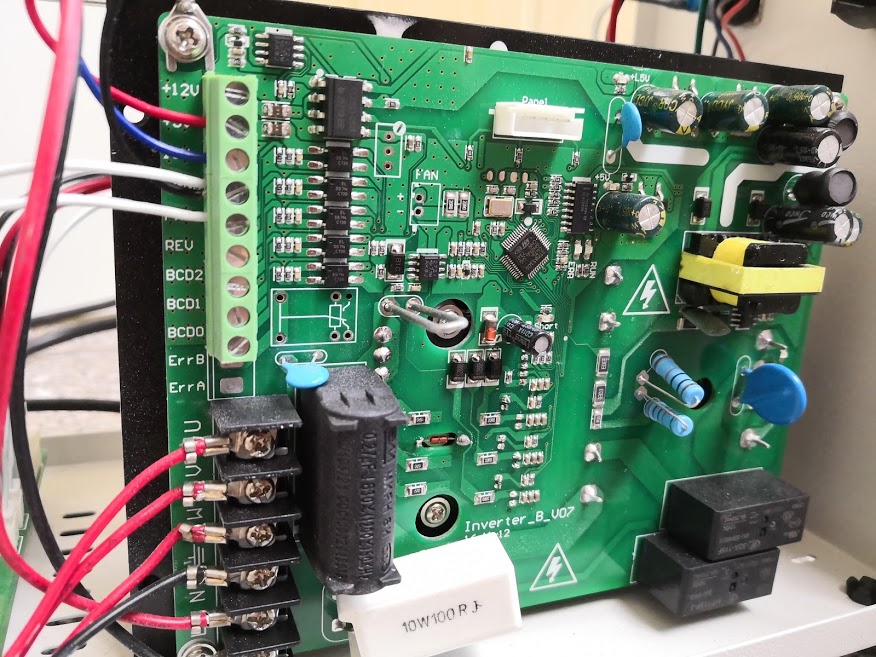

Столкнулся с проблемой. Из пяти пинов, Р15 (для датчика высоты) не работает. Что интересно три платы ставил (популярная китайская с 1 реле) не работает. На 4 пинах висят Естоп, хомеXYZ, работать можно. Решил запараллить все HOME на один пин, сразу срабатывает RESET. Два датчика HOME запараллелил, ресет держит, но мотор не реагирует на хоме датчик. Вот думаю, может кто разъяснит, как с этой бадягой разобраться.
