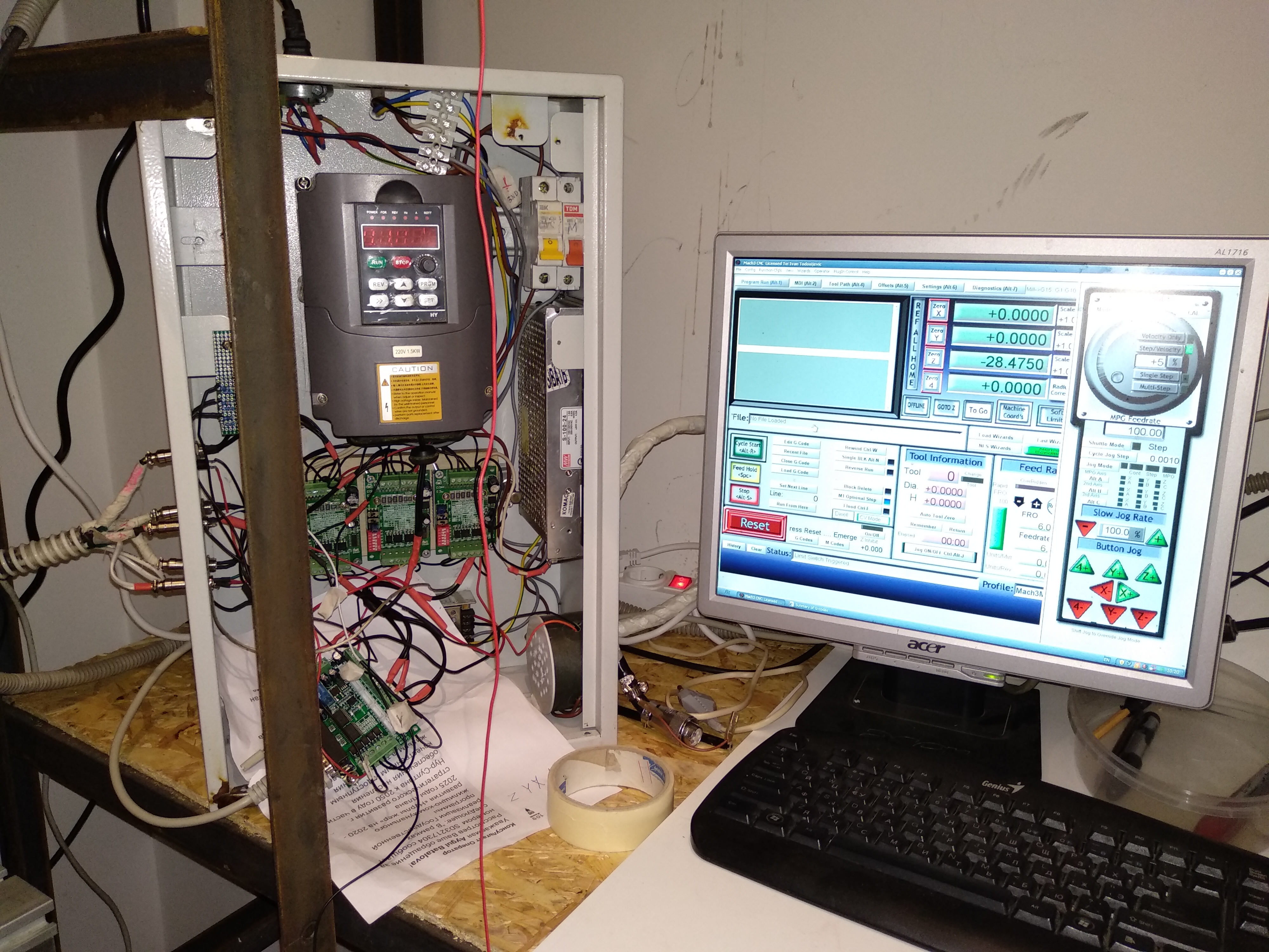

sovetnik
Сообщения: 2
Зарегистрирован: 15 май 2020, 18:02
Настоящее имя: s
Re: Как подключить датчики
Сообщение sovetnik »
Столкнулся с проблемой. Из пяти пинов, Р15 (для датчика высоты) не работает. Что интересно три платы ставил (популярная китайская с 1 реле) не работает. На 4 пинах висят Естоп, хомеXYZ, работать можно. Решил запараллить все HOME на один пин, сразу срабатывает RESET. Два датчика HOME запараллелил, ресет держит, но мотор не реагирует на хоме датчик. Вот думаю, может кто разъяснит, как с этой бадягой разобраться.
