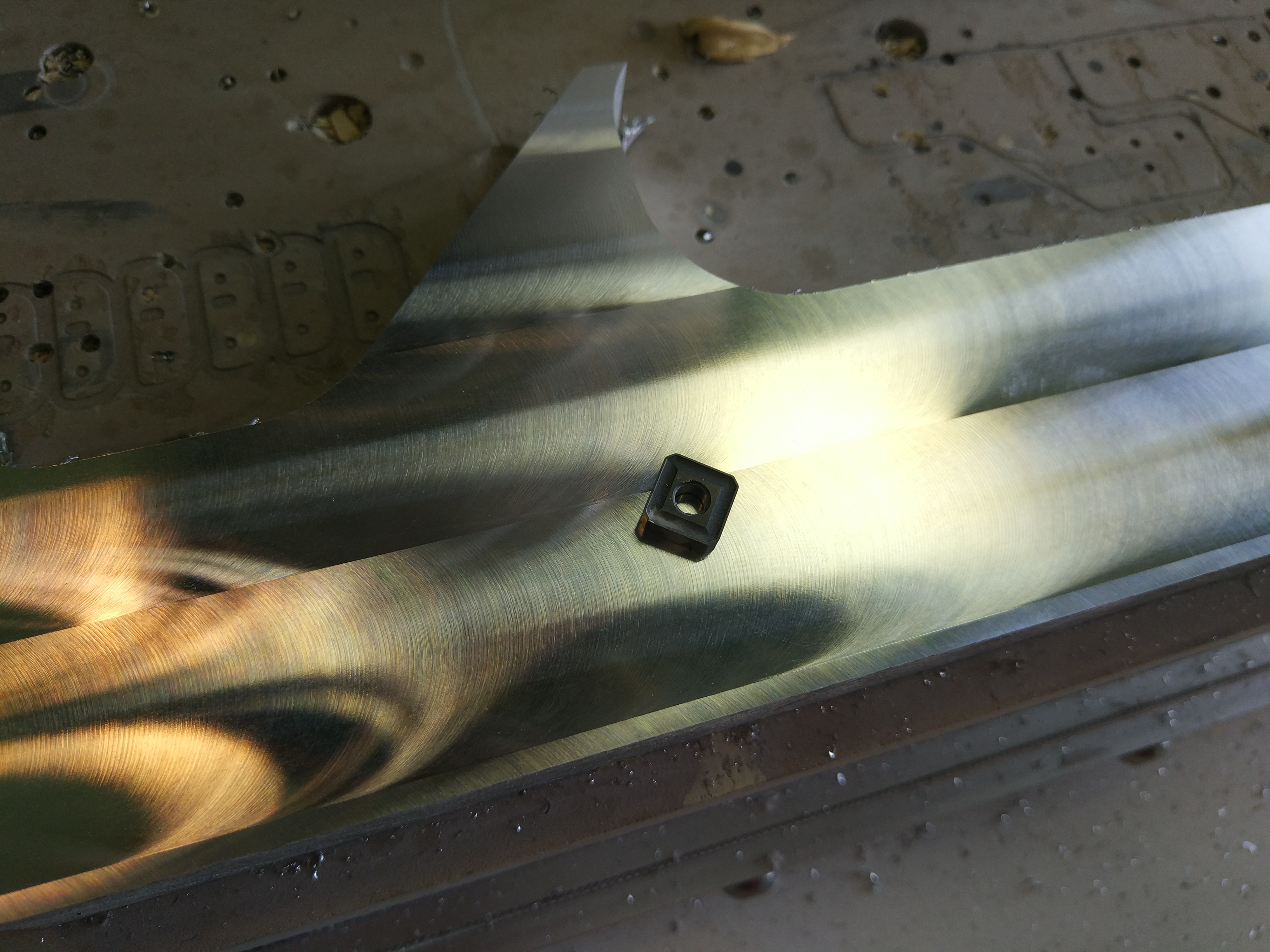

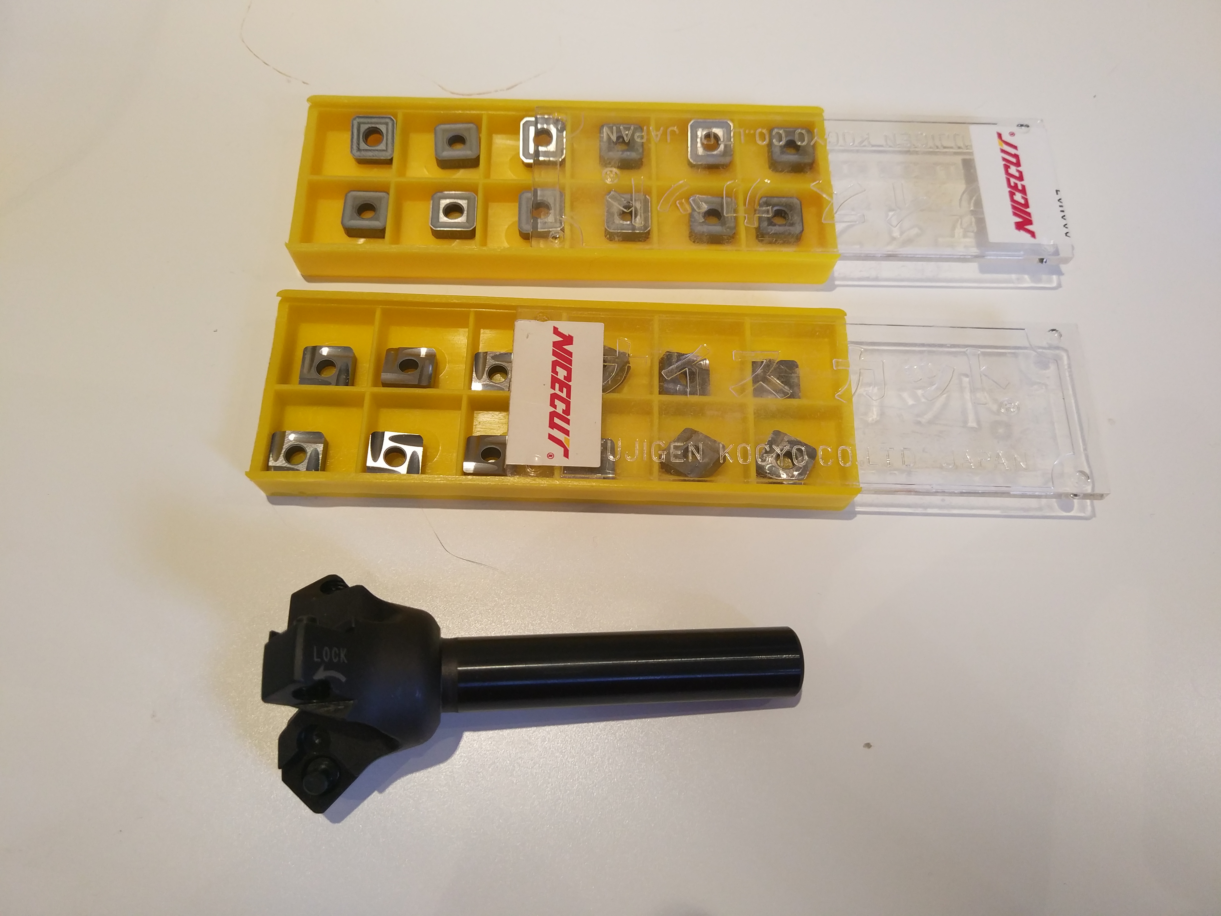

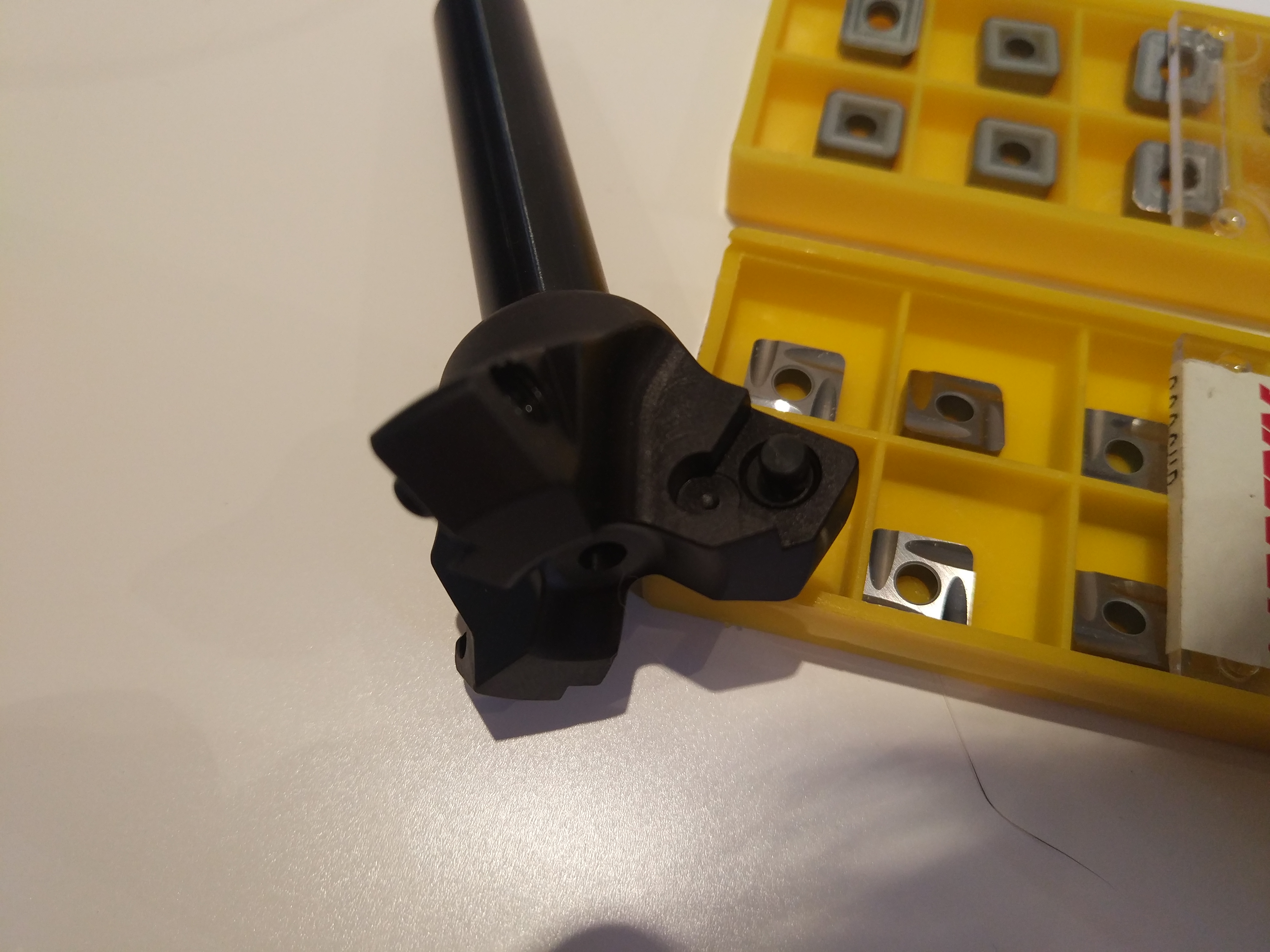

Приехала ипонская сковородочка уже заточеная под 12мм посадку при рабочем диаметре 30. Тоесть японцы подобное извращение выпускают промышленно.

Испытал сковородочку. Пилит прекрасно по звуку тише чем мой самопал и поверхность чище. Ток шпинделя на японской 3.5а на самопальной 3а холостой ток 1.6а
Режимы обороты 7000 подача 1000 сьем за проход 0.5мм

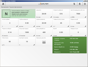

Режимы правильно посчитал? Частотник векторный?
С другой пластинкой будет чуть лучше. Там угол сильно положительный.
У меня на фрезе 6мм с глубиной фрезерования 1мм шпиндель остановился, так что тут не всё так просто.

Режимы подобраны опытным путем.
Re: Сковородочка
Вот мурзилка от нее. Как видим режимы совмем не интересные.

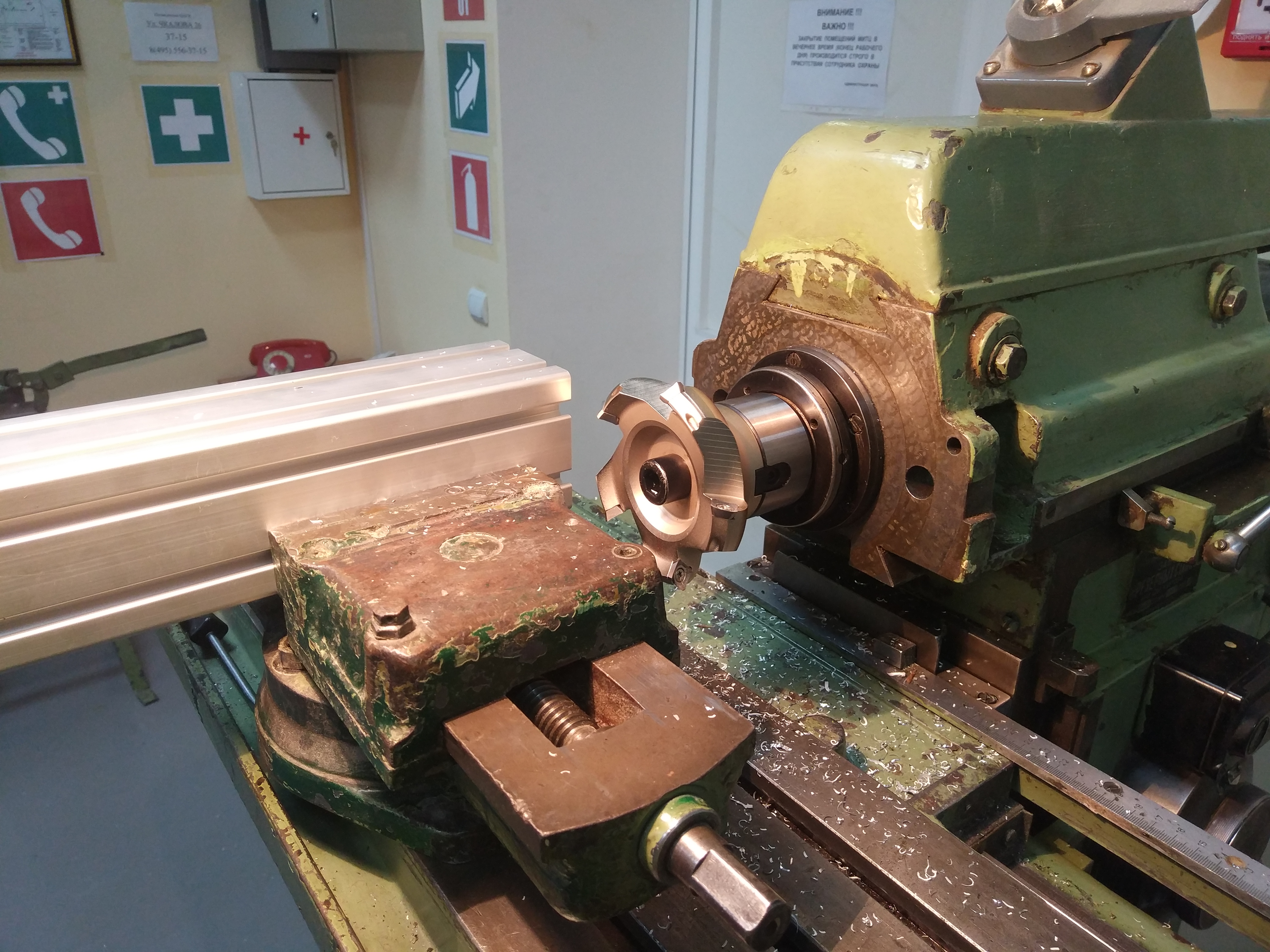

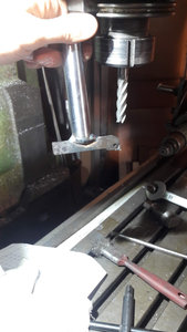

Как раз пару недель назад сделал такую.
Колхоз страшный но работает отлично. Делали на глаз за 5 минут - диаметр около 70+, хвостовик 20мм (хвостовик кусок направляшки). Работает на 6р12 на 800-1000 оборотов. Торцевать алюмишку стало просто сказочно. Уже думаю сделать такую же только по длиннее.
Если делать на скоростные шпиндели - то надо делать короче и потом постараться отбалансировать, в токарнике поставить центр на приваренную часть и на хвостовик и в центрах балансировать.

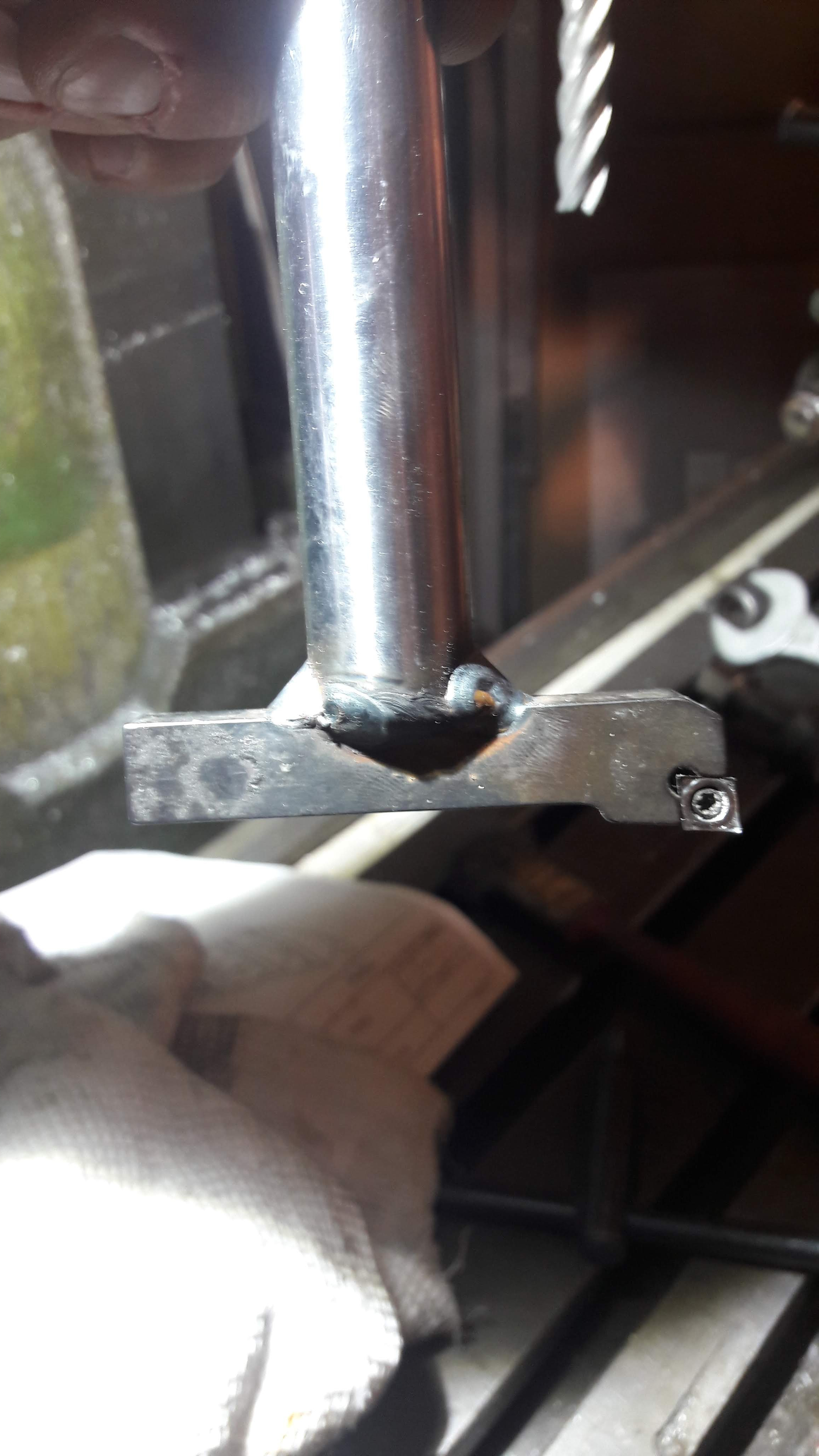

Nick писал(а):Уже думаю сделать такую же только по длиннее.
Сделал себе таку регулируемую. Стоит токарный резец со сменными пластинками. Ал и сталюка блестит после такой обработки ;)

Re: Сковородочка
Балеринка из резца хороша только для чистовых проходов с небольшим стемом. А если надо драть и габаритить лучше использовать взрослую сковородку. У меня для торцовки профилей 100мм китайская кривая канеш но дерет бодро по 5мм с профилей за раз снимаю.
