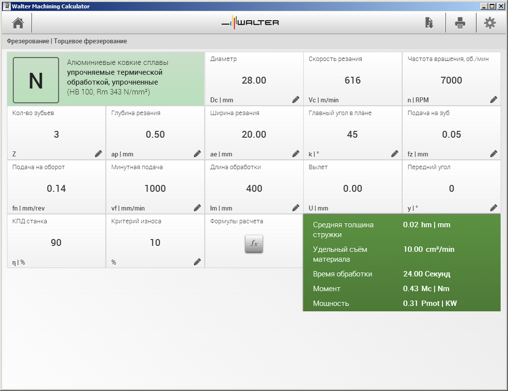

Испытал сковородочку. Пилит прекрасно по звуку тише чем мой самопал и поверхность чище. Ток шпинделя на японской 3.5а на самопальной 3а холостой ток 1.6а
Режимы обороты 7000 подача 1000 сьем за проход 0.5мм

Режимы правильно посчитал? Частотник векторный?
С другой пластинкой будет чуть лучше. Там угол сильно положительный.
У меня на фрезе 6мм с глубиной фрезерования 1мм шпиндель остановился, так что тут не всё так просто.

Re: Сковородочка
Режимы подобраны опытным путем.
