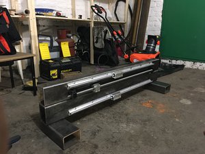

портал собран
теперь буду собирать демо версию оси Z из фанера с последующим заказом дюралевой плиты с нужными отверстиями и размерами
так же параллельно будет собираться станина
из электрики остановился на след конфигурации (пока не заказывал)
Шаговый двигатель 57мм 3,1N*m 4,4А
Драйвера leadshine DMA860H
Платы опторазвязки на MACH3 LPT 4/5 осей
Тороидальный трансформатор 400ВТ 220/50В
P/S/ буду очень признателен если кто то поможет с изготовлением оси Z

собрал ось X, вроде всё двигается и усилие не очень сильное требуется для передвижения, не знаю это допустимо или нет.
пока сборка черновая, в чистовой буду подкладывать между профильными трубами консервную банку, так как рельсы идут на сужение (расширение) где то 0,5 мм.
проблема:
1) как точно разметить отверстия под Линейный подшипник SBR16
2) как точно разметить отверстия под Гайки ШВП SFU 1605 а точнее Модули крепления гаек ШВП DSG16
https://youtu.be/ZU3GlZT--PU

вы обе рельсы оси Х уже капитально прикрутили что ли ?
опоры винта по оси Х не прикручивайте пока, а то потом помучаетесь
Lexx001
Сообщения: 122
Зарегистрирован: 06 окт 2017, 17:45
Репутация: 4
Откуда: Мучкапский (Тамбовская обл.)
Re: Фрезерный по дереву 1300*1000*150 из проф трубы 120*80*6
Сообщение Lexx001 »
slavyan75 писал(а):вы обе рельсы оси Х уже капитально прикрутили что ли ?
увы, но всё уже капитально прикручено.
почему так сделал?
рельсы прикручены к разным профильным трубам, подкладывая жестянку я смогу регулировать их наклон
швп прикручена строго параллельно валу, так что она так же будет регулироваться как и вал

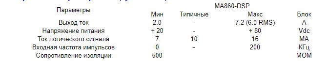

ну вот моё мнение цена /качество выглядит как то так:
двигатель:
4-шт
Тип двигателя 2х-фазный ШД
Фланец 57 мм (NEMA 23)
Крутящий момент, max. 2.6 Нм
Шаг 1.8° (200 шагов/об)
Ток, I 4.2 А
Сопротивление обмоток 0.8 Ом
Индуктивность 3.8 мГн
Рабочая температура двигателя 0..85°С
драйвер:
4 шт
Leadshine MA860-DSP
Снимок.JPG (3409 просмотров) <a class='original' href='./download/file.php?id=134565&mode=view' target=_blank>Загрузить оригинал (22.18 КБ)</a>
БП
Мощность 0.8 кВт
Выходное напряжение 70 В
Ток, I 11.5 А
Напряжение, U ~170..260 В, 1 фаза 47..63 Гц
Пульсация вых. напряжения < 100 мВ
Размер 255 x 135 x 70 мм
Наработка на отказ 50 000 часов
КПД 82%
Температура среды -10..+40°C
Влажность среды < 90%
Охлаждение активное (2 вентилятора)
Защиты от перегрузки по току (120-170%)
превышения напряжения(120-150%)
как????? на 70 В мне кажется будет приличный результат, калькулятор выдает у шаговика макс 837.66 об./мин. и 4188.29 мм/мин.
у драйвера потолок 80 вольт, так что я думаю не будет сильно греться
всё это счастье за 26 000 руб

На 4 двигателя с током 4,2 А одного блока питания на 11 А маловато будет.
У меня лидшайн двигателя с 8 проводами, т.е. 4 обмотки. Есть возможность различного подключения, вот здесь об этом подробно написано:
http://www.npoatom.ru/articles/4.html
При биполярном параллельном подключении скорости двигателя максимальные, но требуемый ток выше в 1,4 раза.
Ну и для поля метр на полтора 4 м/мин как-то грустновато. У меня максимальные скорости по осям 4,5 м/мин, хочется на холостых переходах уже пошустрее))
Но на моём поле 240*530 ещетерпимо...

а можно обойтись одним вот таким БП
Мощность 1.2 кВт
Выходное напряжение 60-95 В
Ток, I 16.0 А
Размер 268 x 162 x 85 мм
КПД 82%
по скорости мне как новичку думаю нормально, швп у меня ещё хиленькие.
