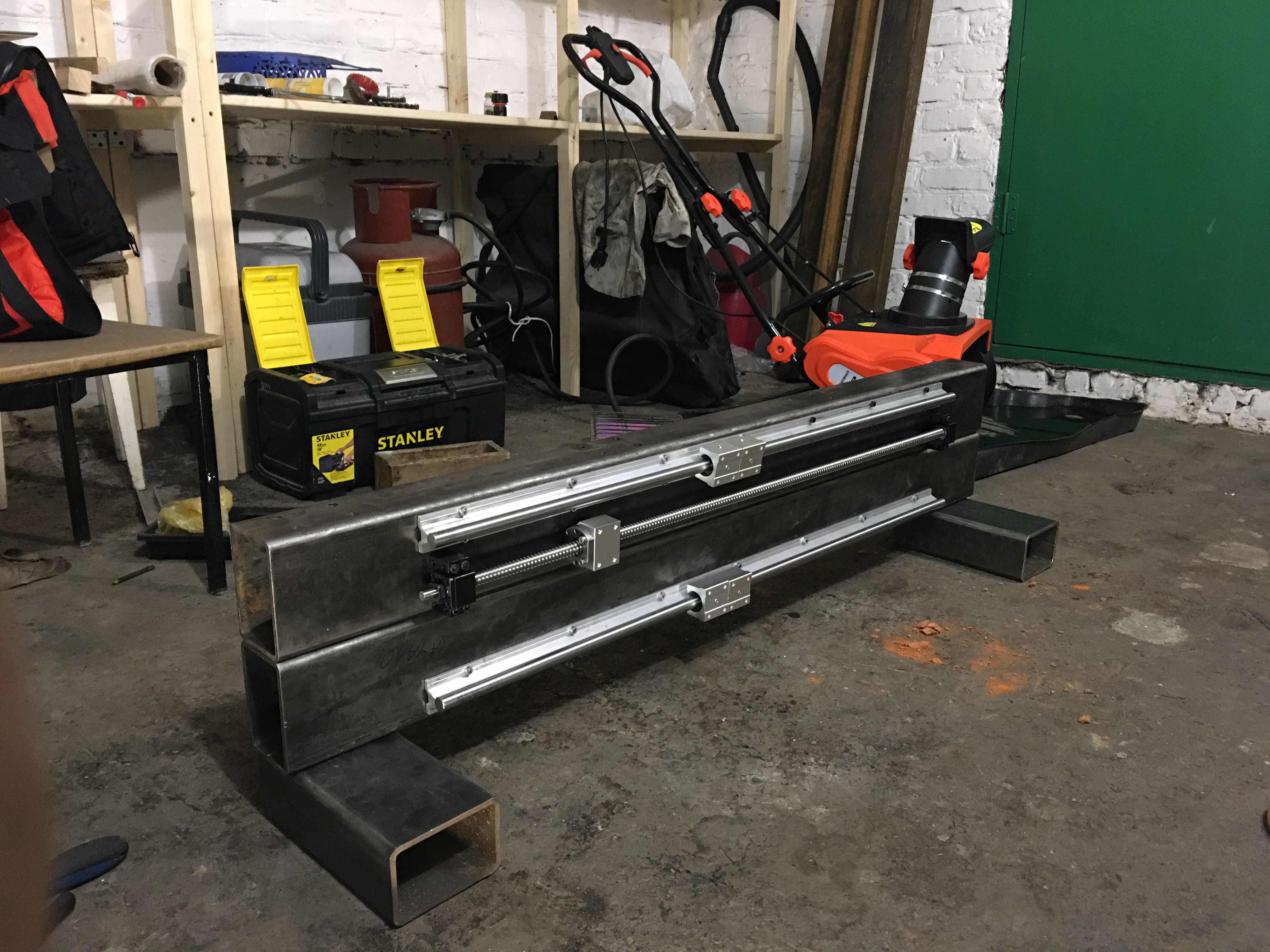

портал собран
теперь буду собирать демо версию оси Z из фанера с последующим заказом дюралевой плиты с нужными отверстиями и размерами
так же параллельно будет собираться станина
из электрики остановился на след конфигурации (пока не заказывал)
Шаговый двигатель 57мм 3,1N*m 4,4А
Драйвера leadshine DMA860H
Платы опторазвязки на MACH3 LPT 4/5 осей
Тороидальный трансформатор 400ВТ 220/50В
P/S/ буду очень признателен если кто то поможет с изготовлением оси Z

собрал ось X, вроде всё двигается и усилие не очень сильное требуется для передвижения, не знаю это допустимо или нет.
пока сборка черновая, в чистовой буду подкладывать между профильными трубами консервную банку, так как рельсы идут на сужение (расширение) где то 0,5 мм.
проблема:
1) как точно разметить отверстия под Линейный подшипник SBR16
2) как точно разметить отверстия под Гайки ШВП SFU 1605 а точнее Модули крепления гаек ШВП DSG16
https://youtu.be/ZU3GlZT--PU

вы обе рельсы оси Х уже капитально прикрутили что ли ?
опоры винта по оси Х не прикручивайте пока, а то потом помучаетесь
Lexx001
Сообщения: 122
Зарегистрирован: 06 окт 2017, 17:45
Репутация: 4
Откуда: Мучкапский (Тамбовская обл.)
Re: Фрезерный по дереву 1300*1000*150 из проф трубы 120*80*6
Сообщение Lexx001 »
slavyan75 писал(а):вы обе рельсы оси Х уже капитально прикрутили что ли ?
увы, но всё уже капитально прикручено.
почему так сделал?
рельсы прикручены к разным профильным трубам, подкладывая жестянку я смогу регулировать их наклон
швп прикручена строго параллельно валу, так что она так же будет регулироваться как и вал
slavyan75
Сообщения: 301
Репутация: 31
Настоящее имя: Вячеслав
Откуда: Tilsit
Сообщение slavyan75 »
Lexx001 писал(а):подкладывая жестянку я смогу регулировать их наклон
а параллельность ??

Lexx001 писал(а):швп прикручена строго параллельно валу
ну если так, то проблем не должно возникнуть : известно расстояние между центрами валов, и от центра ШВП до валов - я на первом станке вручную размечал по железной линейке с ценой деления 0,5 мм ножом для гипсы : вроде все катается до сих пор -)
