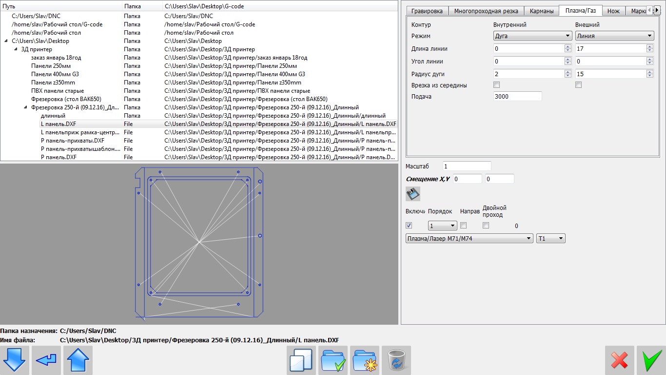

если пользовать режим плазма-газ, то в настройках можно задать врез по линии ,дуге и тд ,заодно длину вреза или радиус дуги задать..............

А можно подробнее где эти настройки, а то хожу кругами найти не могу
niksooon
Сообщения: 2008
Репутация: 1207
Откуда: Кашира
Re: Разбираемся в софте контроллеров mycnc
Сообщение niksooon »
у тебя-же ведь плазма? сверху есть кнопка с Папкой HPGL DXF жмешь на неё-попадаешь вот сюда
скрин.jpg (2497 просмотров) <a class='original' href='./download/file.php?id=129935&mode=view' target=_blank>Загрузить оригинал (264.25 КБ)</a>
выбираешь слева нужный тебе dxf файл , затем справа-вверху нужный режим обработки и прочее бла-бла........... по итогу УП сгенерируется сама..........

Спасибо огромное!

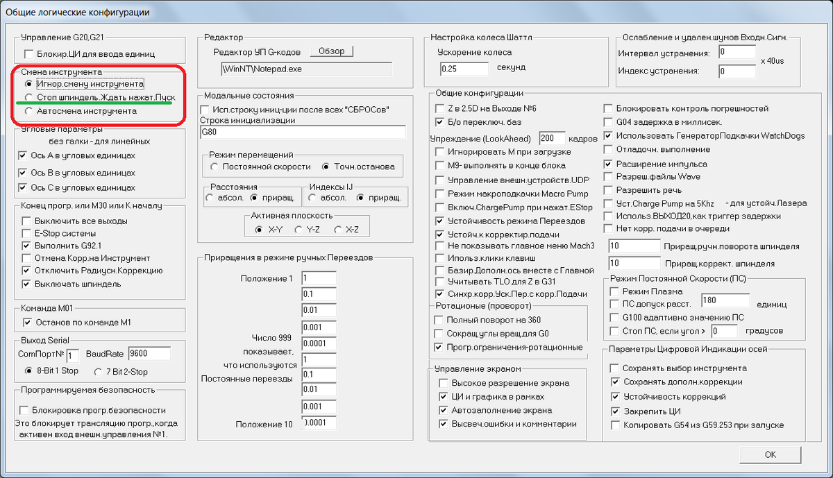

я покачто удаляю команду м6 из уп руками. а так давно прошу сделать возможность игнорировать м6

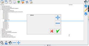

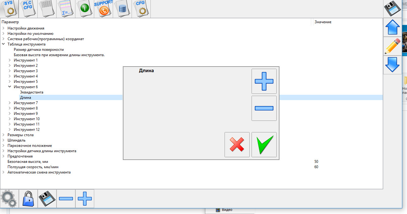

в таблице - это вот тут?
2018-01-25_235342.jpg (2429 просмотров) <a class='original' href='./download/file.php?id=130400&mode=view' target=_blank>Загрузить оригинал (141.37 КБ)</a>
ничего редактировать здесь не могу, просто жмешь на кнопки и ничего не происходит.
А если рассматривать датчик высоты и диаметра инструмента и датчик нуля по Z, это одно и тоже?
Как он определяет 0 по Z в общем-то понятно (обнаруживается момент касания фрезой площадки датчика, затем вносятся поправки на высоту площадки датчика над рабочим столом).
А как датчик меряет именно длину инструмента? И что подразумевается под длинной - вылет из оправки шпинделя? длинна режущей части? Или что-то еще?

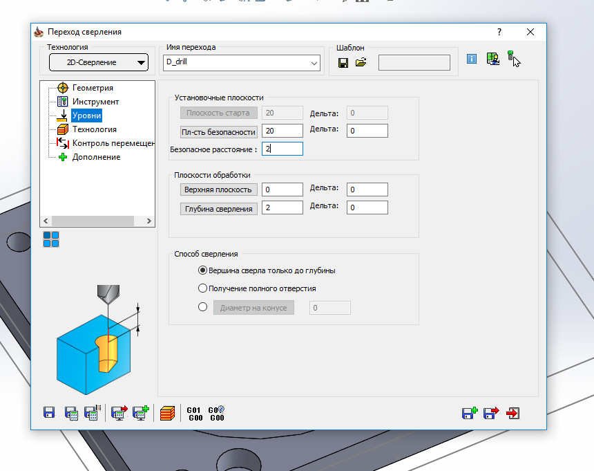

и подскажите еще по солиду, если уж зашел разговор о высоте.
2018-01-26_000153.jpg (2425 просмотров) <a class='original' href='./download/file.php?id=130401&mode=view' target=_blank>Загрузить оригинал (117.78 КБ)</a>
Плоскость старта - это та высота, на какую поднимается инструмент в начале УП? А плоскость безопасности - это та высота, на которой фреза проходит над нулем заготовки (детали) при перемещениях между переходами?

frezeryga писал(а): давно прошу сделать возможность игнорировать м6
я до mycnc Масн3 пользовал, там для этих целей кнопочка специальная была Tool offset On/Off ......... может по такому пути пойти.......?

Umnik писал(а):Плоскость старта - это та высота, на какую поднимается инструмент в начале УП? А плоскость безопасности - это та высота, на которой фреза проходит над нулем заготовки (детали) при перемещениях между переходами?
именно так и есть ....мне только одно не нравиться и как победить не знаю -если стартовую высоту указать к примеру 100мм (дабы первый подход в УП был заведомо выше) а безопасную высоту на уровне 20мм то в рамках одного перехода (траектории) все получается пучком , подъезжает высоко ,холостые перемещения происходят на 20мм .... А вот если несколько переходов объединить в одну УП ,там начинается конфуз -как только по тексту УП намечается переезд с одного перехода на другой Z сразу подпрыгивает на эти 100мм стартовой высоты, а мне это даром не нать................. и сразу вспоминаю Повермилл ,где можно подводами-отводами и переходами изголяться как угодно ,он и первый подвод различает и переходы может по поверхности детали делать плюс приращения и т д....
niksooon, прошу сделать как в мач3
01.png (2417 просмотров) <a class='original' href='./download/file.php?id=130402&mode=view' target=_blank>Загрузить оригинал (425.09 КБ)</a>

Umnik писал(а):на станке все так же, при нажатии на кнопки нет никакой реакции((
странно, ну а длину инструмента хоть показывает? или пусто? .... я в это место давно не заглядывал ,но насколько помню выбираешь нужный инструмент,затем строку диаметр, жмешь иконку с карандашиком и редактируешь длину........... могу и ошибиться конечно ,года полтора уже небыло необходимости туда лазать......
ну и попробуй в окне Настройки -Технология - Инструменты поглядеть что там есть........
frezeryga писал(а):прошу сделать как в мач3
я и забыл что в нем еще и такая настройка есть , уже три года как к Мачу не подхожу......

Umnik писал(а):и подскажите еще по солиду, если уж зашел разговор о высоте.
плоскость безопасности задается как приращение от верней плоскости, в том же окне выставлена в 0. в общем случае ноль детали может лежать на столе. внутри детали т.д., так тчо работа идет не от нуля а от верней плоскости.
niksooon писал(а):мне только одно не нравиться и как победить не знаю -если стартовую высоту указать к примеру 100мм (дабы первый подход в УП был заведомо выше) а безопасную высоту на уровне 20мм то в рамках одного перехода (траектории) все получается пучком , подъезжает высоко ,холостые перемещения происходят на 20мм .... А вот если несколько переходов объединить в одну УП ,там начинается конфуз -как только по тексту УП намечается переезд с одного перехода на другой Z сразу подпрыгивает на эти 100мм стартовой высоты, а мне это даром не нать................. и сразу вспоминаю Повермилл ,где можно подводами-отводами и переходами изголяться как угодно ,он и первый подвод различает и переходы может по поверхности детали делать плюс приращения и т д....
тут все логично. стартовая высота - заведомо безопасна высота для любых перемещений. т.е. выше крепежа и т.д. если же у вас много переходов над деталью и вы видите что они безопасные. то в разделе Link (русское название может быть переходы подводы/отводы и т.д.) можно настроить отдельно для первого подвода/последнего отвода и далее переходы внутри реза и между резами. там они поделены на короткие и длинные. Например, вы катаете поверхность и в ней есть паз. вам нет смысла сходить с траектории и вы можете настроить прямое соединение между частями поверхности без выхода на плоскость безопасности или начальную высоту. либо выбрать между ними. Но для разных стратегий набор этих опций бывает различен. если непонятно - пишите вопрос в ветку солидкама
Если у нас одинаковый софт, то надо зайти в меню с иконкой фрезы
Там можно вручную задать длины
возможно устарела :)
щас обновления делаются через софт, откатиться на прежнюю версию тоже можно через софт
что бы добавить инструменты нужно, зайти во вкладку ключ с отверткой- далее иконка CFG , далее выбираем технология, далее инструменты
во вкладке инструменты вверху- список инструментов, там забиваешь сколько нужно, через точку с запятой, вот так
1;2;3;4 и сколько нужно
потом они появятся в таблице с иконкой фрезы
