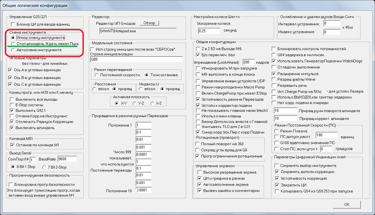

Re: Разбираемся в софте контроллеров mycnc
я покачто удаляю команду м6 из уп руками. а так давно прошу сделать возможность игнорировать м6

frezeryga писал(а): давно прошу сделать возможность игнорировать м6
я до mycnc Масн3 пользовал, там для этих целей кнопочка специальная была Tool offset On/Off ......... может по такому пути пойти.......?
niksooon, прошу сделать как в мач3
01.png (2885 просмотров) <a class='original' href='./download/file.php?id=130402&mode=view' target=_blank>Загрузить оригинал (425.09 КБ)</a>

frezeryga писал(а):прошу сделать как в мач3
я и забыл что в нем еще и такая настройка есть , уже три года как к Мачу не подхожу......
