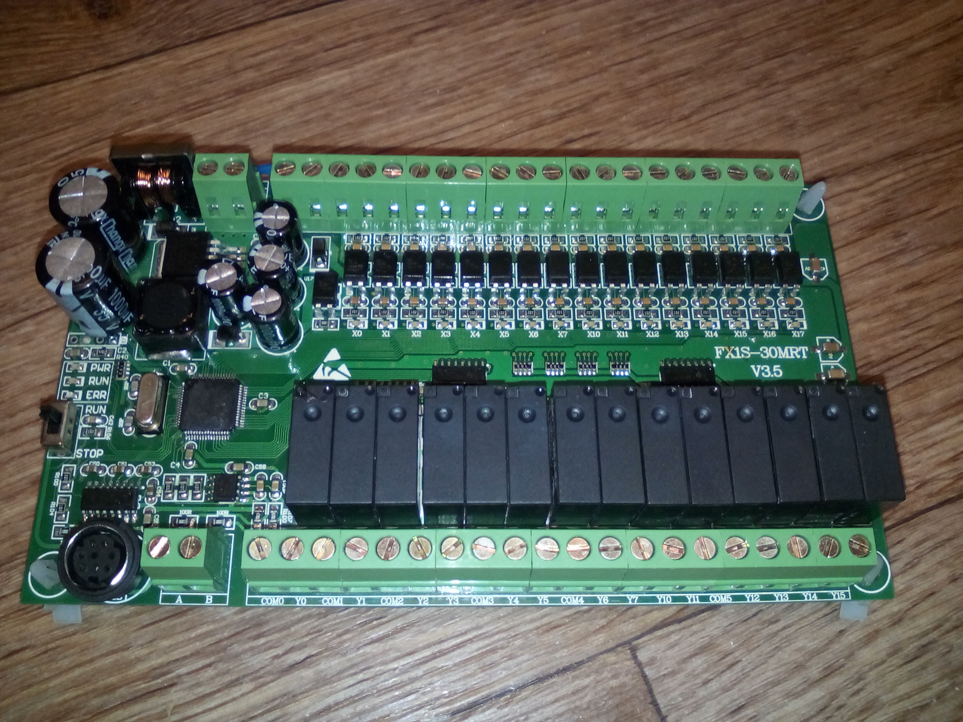

Итак, пришла мне игрушка Mitsubishi GX совместимый PLC контроллер:
16 оптоизолированных входов с индикацией
14 релейных выходов
таймеры, регистры, счетчики, константы итд
RS232, RS485, Modbus.
Вроде как 2 ЦАП и 4 АЦП. Посмотрим.
Пишут, что RS232 используется для программирования HMI, соединения с PC, а RS485 с поддержкой modbus RTU.
Сделал кабель для RS232.
USB<->RS485 и RS232<->RS485 заказал, но быстрее сделать, чем дождаться.
На днях займусь прикручиванием ее к linuxcnc через modbus.
IMG_20151127_200934.jpg (7390 просмотров) <a class='original' href='./download/file.php?id=64594&mode=view' target=_blank>Загрузить оригинал (1.22 МБ)</a>

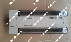

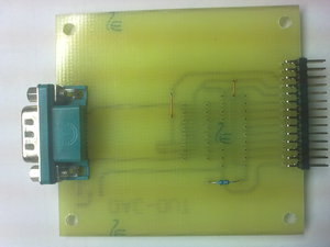

Вот у меня такой модуль появился FX2N-64-001,практический аналог вашей платы Mitsubishi GX совместимый PLC контроллер.
Не подскажите с чего начать подключение по Modbus
HTB1X4J4IpXXXXbPXFXXq6xXFXXX1.jpg (6574 просмотра) <a class='original' href='./download/file.php?id=113988&mode=view' target=_blank>Загрузить оригинал (107.76 КБ)</a>

Re: LinuxCNC и modbus
Сообщение david1920 »
Я думаю сначала надо в настройках EMC указать скорость,адреса, передачи и настроить количество входов выходов которые будут использованы при работе с контроллером
Затем в контроллер прописать программу работы с ModBus
Ну и соответственно соединить входа выхода ЕМС с входами выходами которые будут передаваться в контроллер
Далее два варианта
1 у тебя PLC полноценный поэтому грузить ЕМС выполнением лишней логики нет о программу ЭА обрабатывать в контроллере
2 Программу ЭА обрабатывать в ЕМС а PLC использовать для ввода вывода

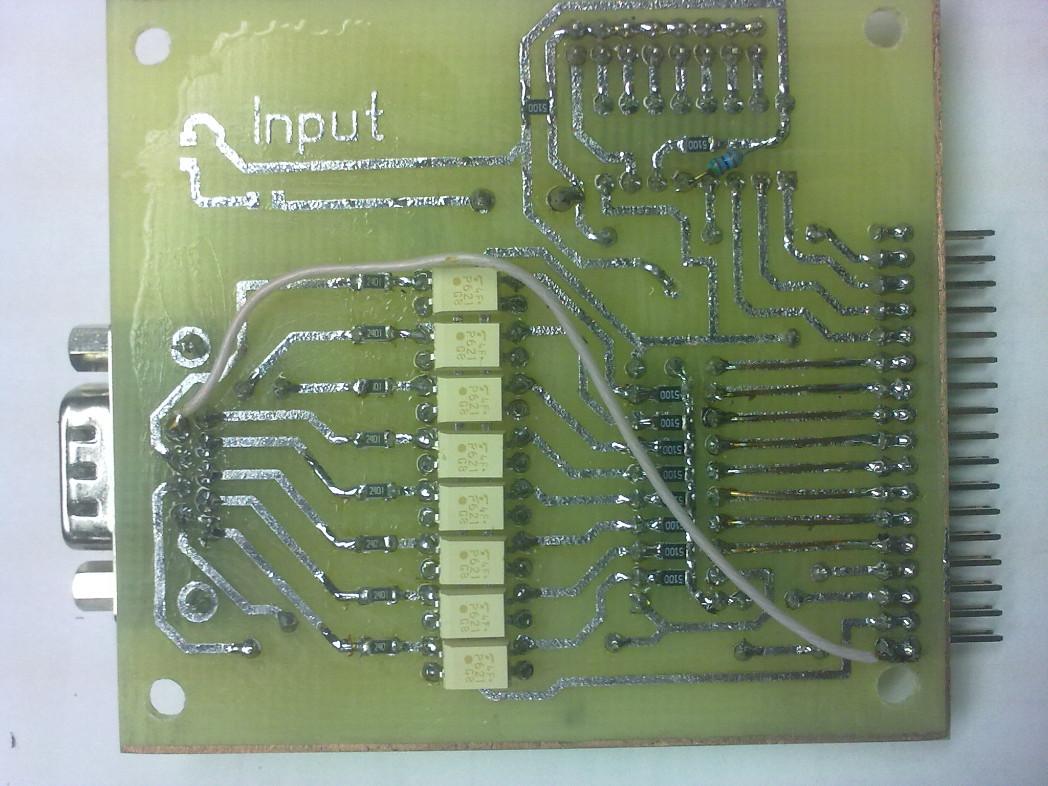

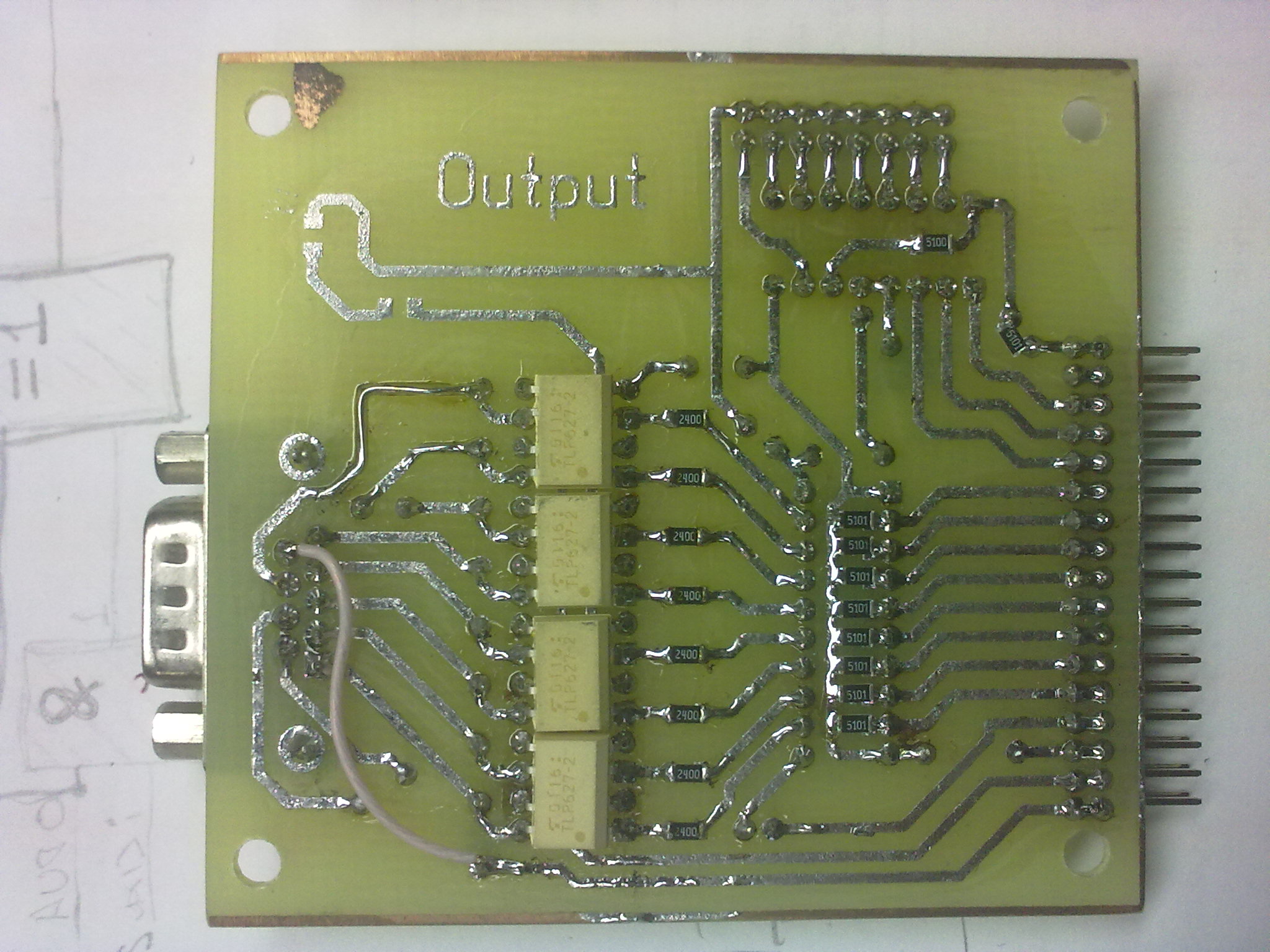

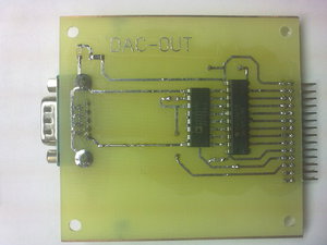

Я пошёл по 3-му пути менее затратному

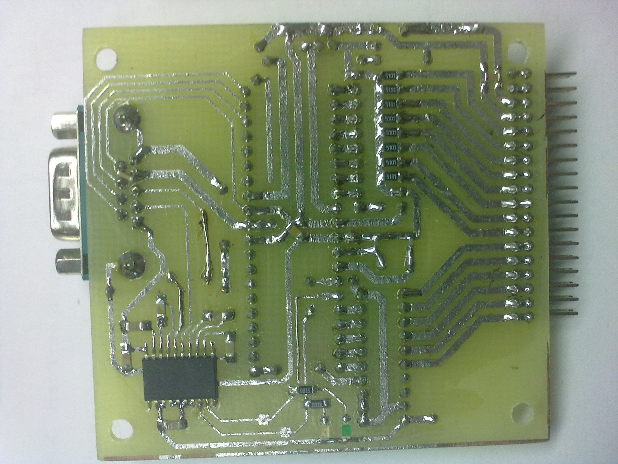

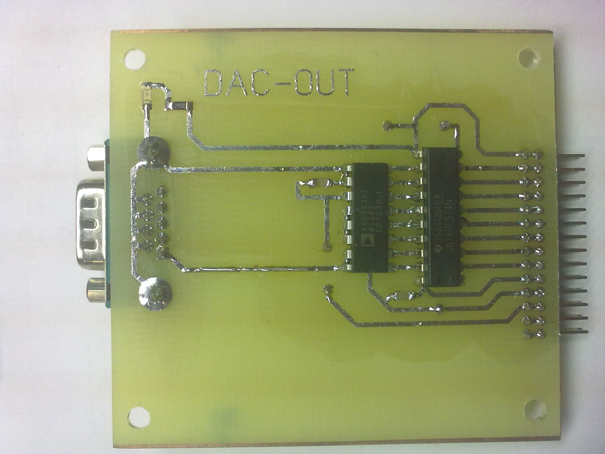

Собрал на микроконтроллере контроллер ввода вывода по Modbus
Он имеет 48 in 24 out 3ADC 0-5v, 1DAC 0-10v
PS Я как то поднимал тему про самодельный контроллер MODBUS для сигналов периферией(не для управления двигателями)но она неприжилась

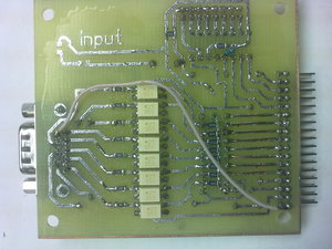

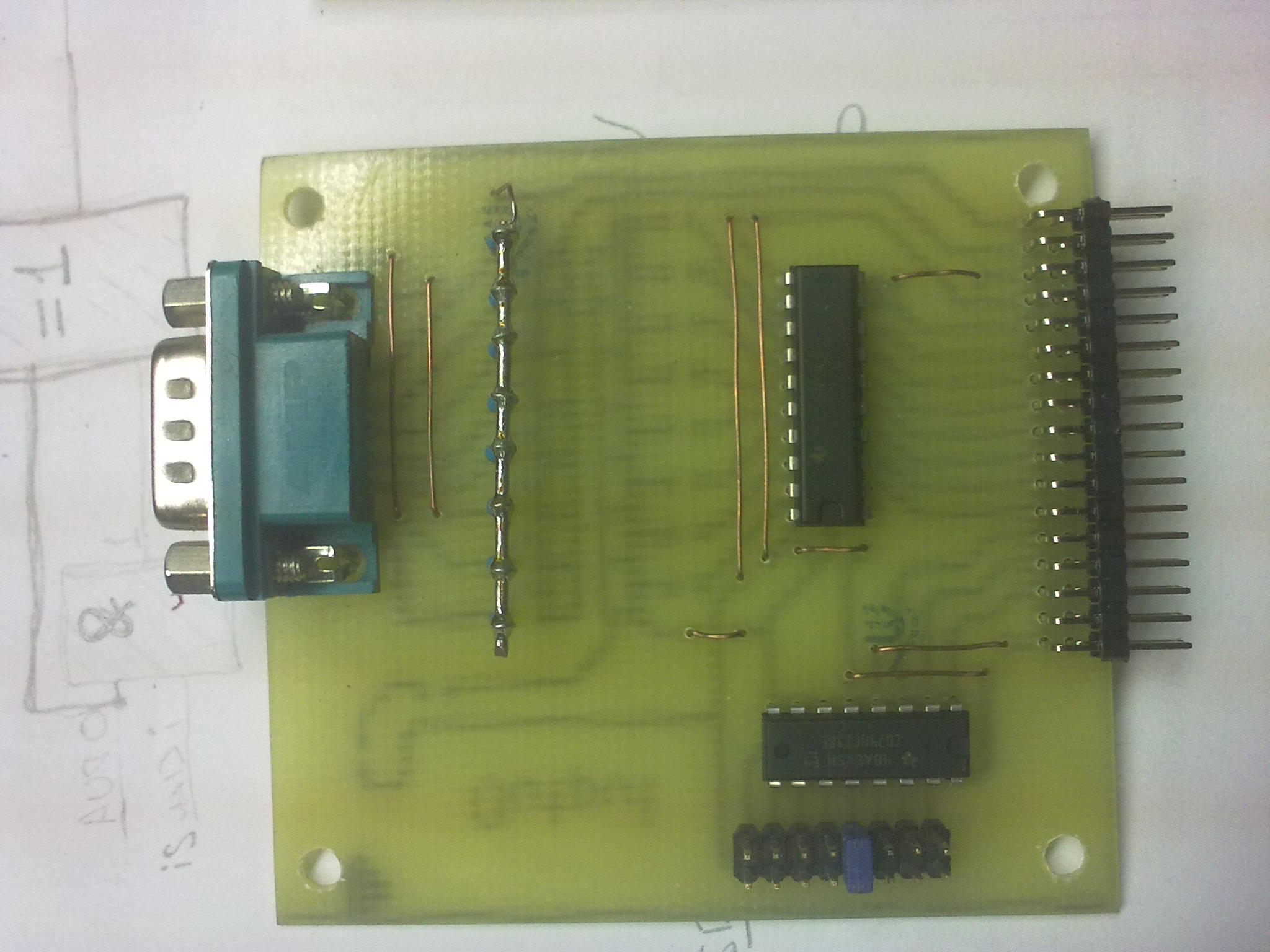

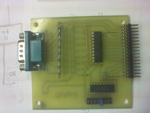

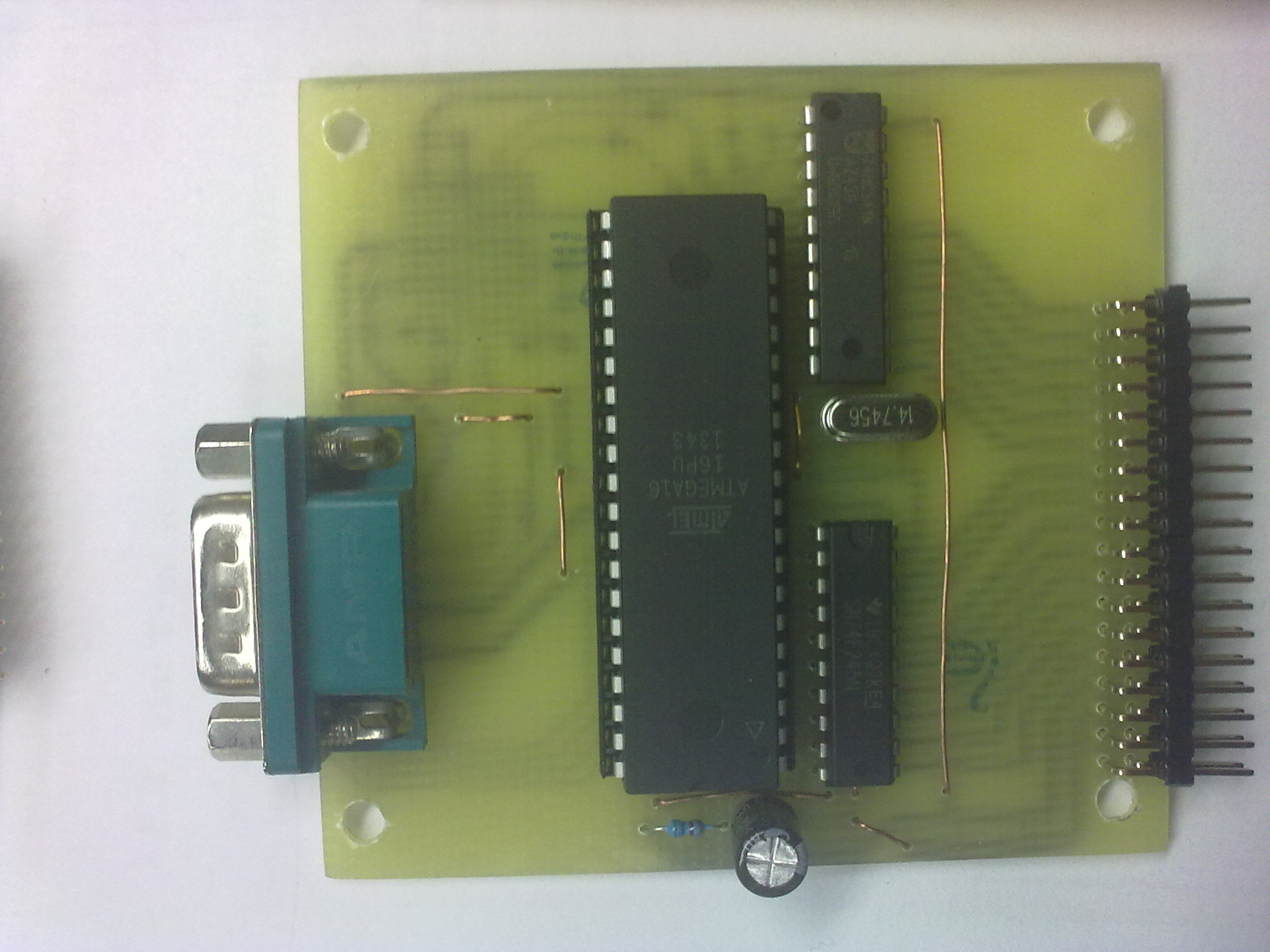

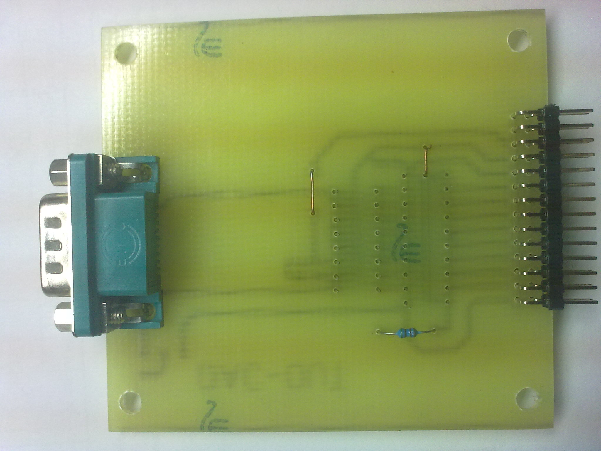

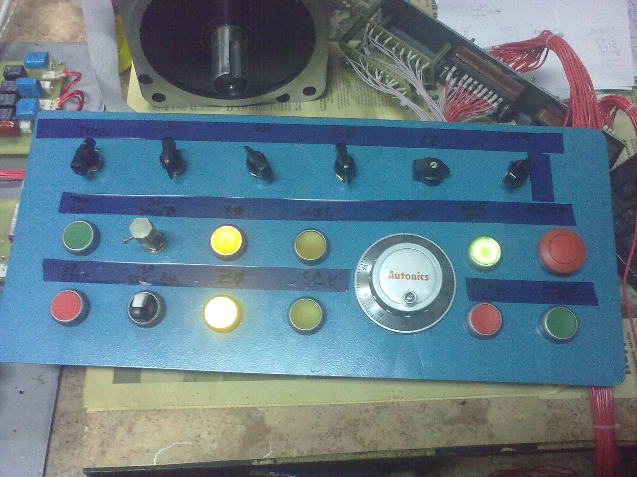

david1920
Сообщения: 50
Зарегистрирован: 19 мар 2015, 19:19
Репутация: 3

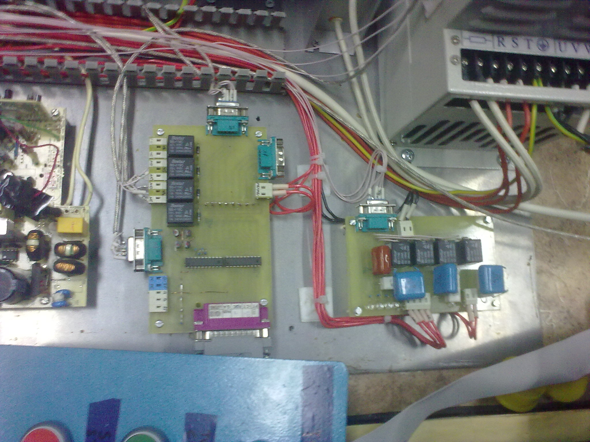

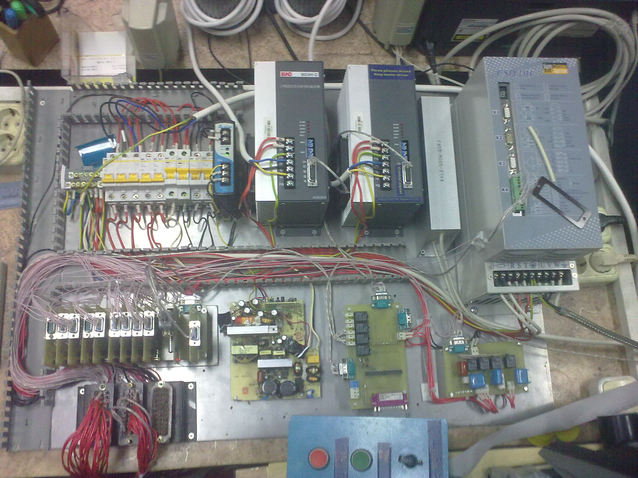

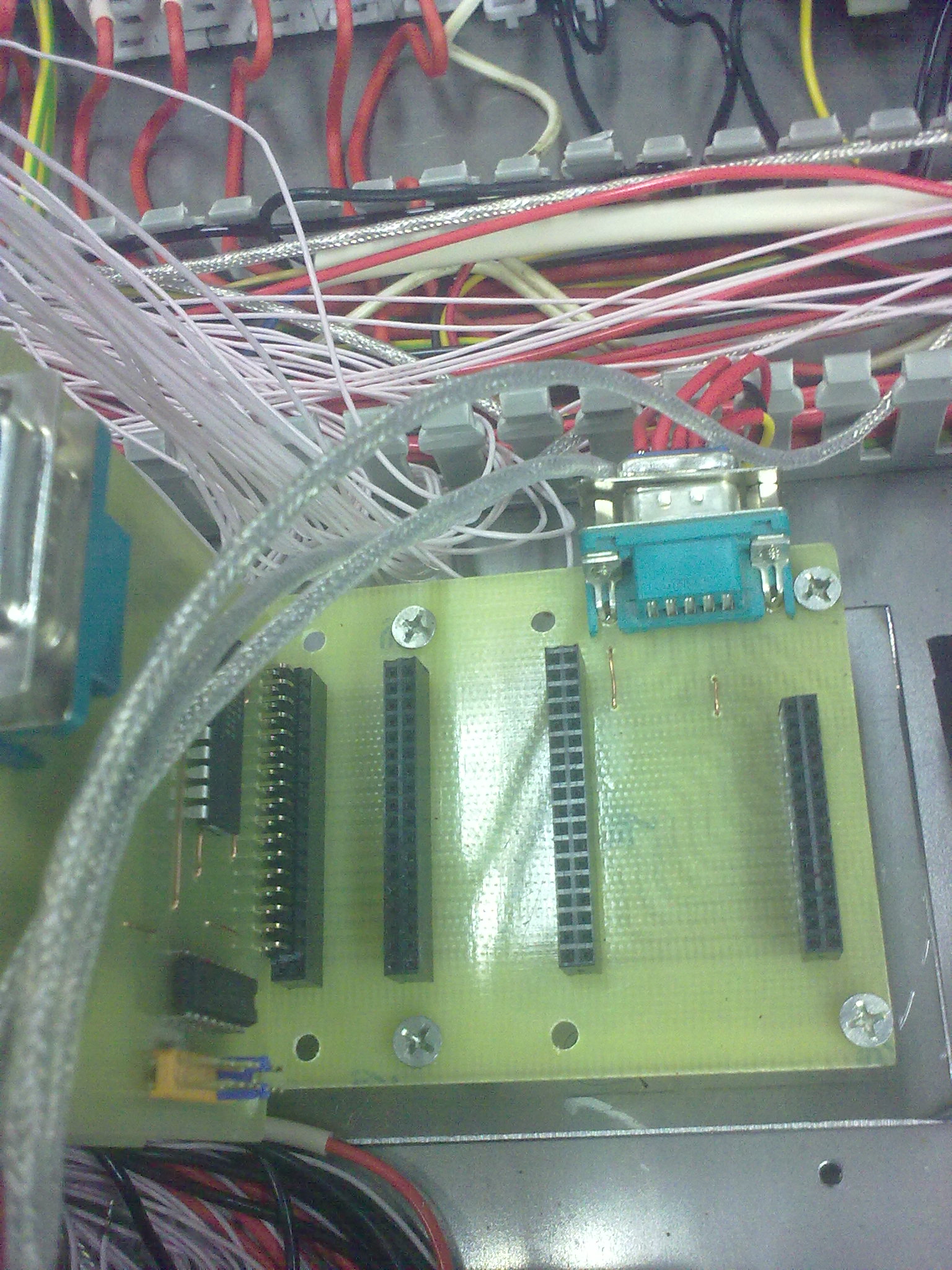

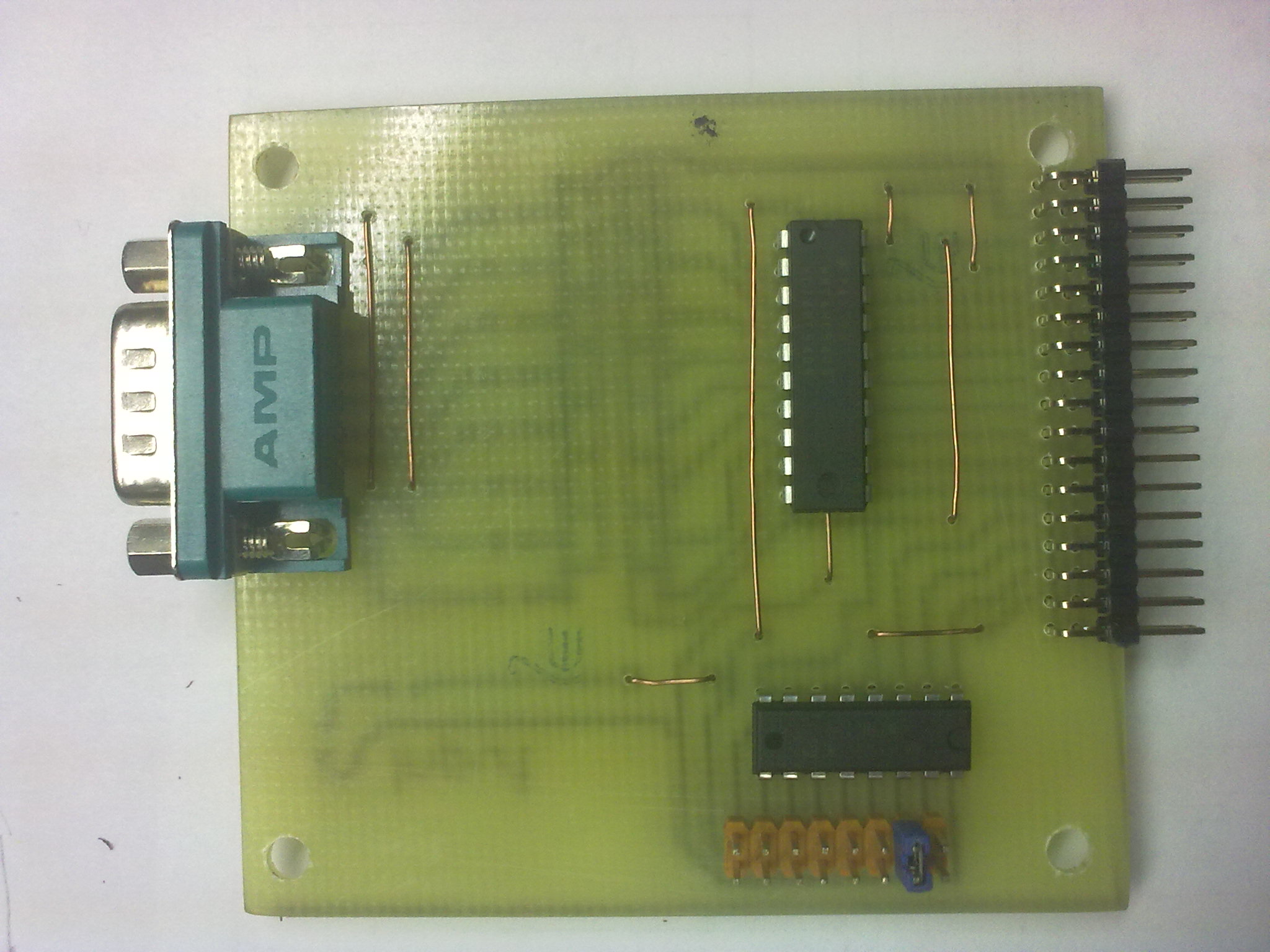

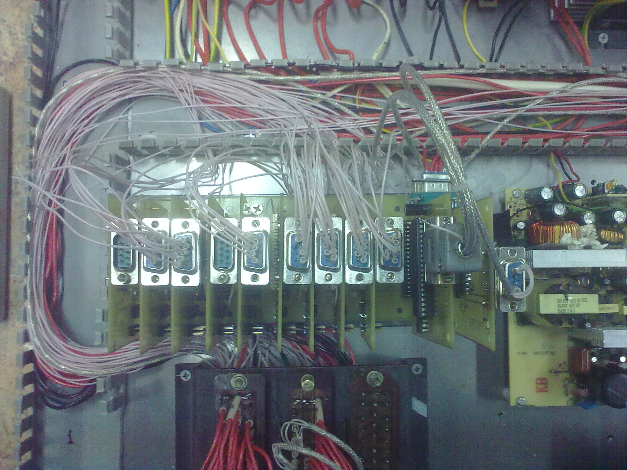

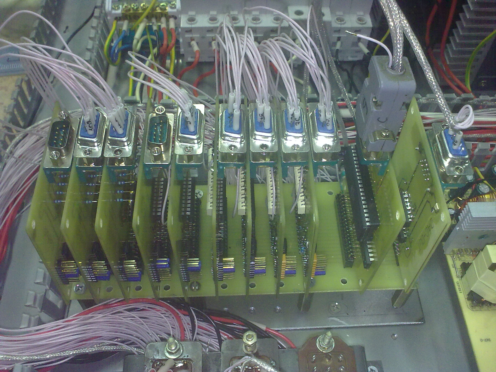

В первых вариантах ставил max232
Сейчас использую ADM3251
Шина мультиплексная
Частота опроса 48in24out1dac3adc примерно 30Гц
Всё это чудо должно управлять ТПК
08022016086.jpg (6435 просмотров) <a class='original' href='./download/file.php?id=114937&mode=view' target=_blank>Загрузить оригинал (701.36 КБ)</a>
08022016087.jpg (6435 просмотров) <a class='original' href='./download/file.php?id=114938&mode=view' target=_blank>Загрузить оригинал (712.93 КБ)</a>
08022016088.jpg (6435 просмотров) <a class='original' href='./download/file.php?id=114939&mode=view' target=_blank>Загрузить оригинал (618.28 КБ)</a>
08022016089.jpg (6435 просмотров) <a class='original' href='./download/file.php?id=114940&mode=view' target=_blank>Загрузить оригинал (659.09 КБ)</a>
08022016091.jpg (6435 просмотров) <a class='original' href='./download/file.php?id=114941&mode=view' target=_blank>Загрузить оригинал (598.44 КБ)</a>
08022016093.jpg (6435 просмотров) <a class='original' href='./download/file.php?id=114942&mode=view' target=_blank>Загрузить оригинал (334.24 КБ)</a>
08022016094.jpg (6435 просмотров) <a class='original' href='./download/file.php?id=114943&mode=view' target=_blank>Загрузить оригинал (343.83 КБ)</a>
08022016095.jpg (6435 просмотров) <a class='original' href='./download/file.php?id=114944&mode=view' target=_blank>Загрузить оригинал (365.28 КБ)</a>
08022016096.jpg (6435 просмотров) <a class='original' href='./download/file.php?id=114945&mode=view' target=_blank>Загрузить оригинал (344.56 КБ)</a>
08022016097.jpg (6435 просмотров) <a class='original' href='./download/file.php?id=114946&mode=view' target=_blank>Загрузить оригинал (490.63 КБ)</a>
08022016098.jpg (6435 просмотров) <a class='original' href='./download/file.php?id=114947&mode=view' target=_blank>Загрузить оригинал (484.96 КБ)</a>
08022016099.jpg (6435 просмотров) <a class='original' href='./download/file.php?id=114948&mode=view' target=_blank>Загрузить оригинал (533.03 КБ)</a>
08022016100.jpg (6435 просмотров) <a class='original' href='./download/file.php?id=114949&mode=view' target=_blank>Загрузить оригинал (385.6 КБ)</a>
08022016101.jpg (6435 просмотров) <a class='original' href='./download/file.php?id=114950&mode=view' target=_blank>Загрузить оригинал (647.84 КБ)</a>
08022016102.jpg (6435 просмотров) <a class='original' href='./download/file.php?id=114951&mode=view' target=_blank>Загрузить оригинал (551.76 КБ)</a>
08022016104.jpg (6435 просмотров) <a class='original' href='./download/file.php?id=114952&mode=view' target=_blank>Загрузить оригинал (442.12 КБ)</a>
08022016105.jpg (6435 просмотров) <a class='original' href='./download/file.php?id=114953&mode=view' target=_blank>Загрузить оригинал (350.27 КБ)</a>

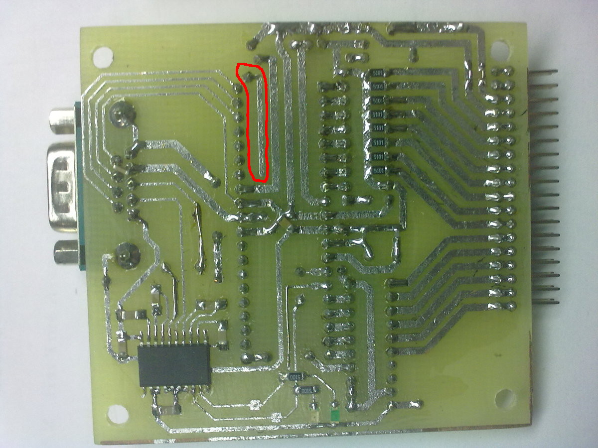

Валерий
Сообщения: 241
Зарегистрирован: 21 июл 2013, 21:01
Сообщение Валерий »

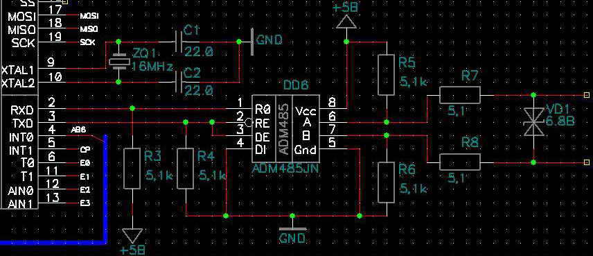

А почему MAX232, а не ADM485
485-1.jpg (6415 просмотров) <a class='original' href='./download/file.php?id=114965&mode=view' target=_blank>Загрузить оригинал (43.01 КБ)</a>

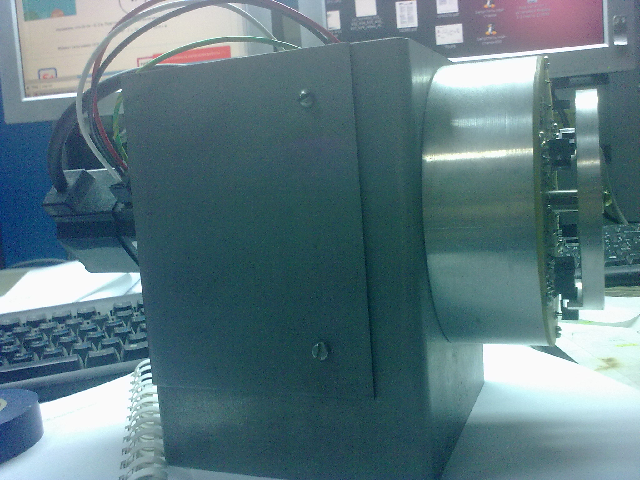

david1920 писал(а):Всё это чудо должно управлять ТПК
А это что такое?..
08022016097.jpg (6399 просмотров) <a class='original' href='./download/file.php?id=114976&mode=view' target=_blank>Загрузить оригинал (231.17 КБ)</a>
david1920
Сообщения: 50
Репутация: 3
max232 потому что в компе rs232
А по плате --Это входа ADC место для резисторов подтяжки
