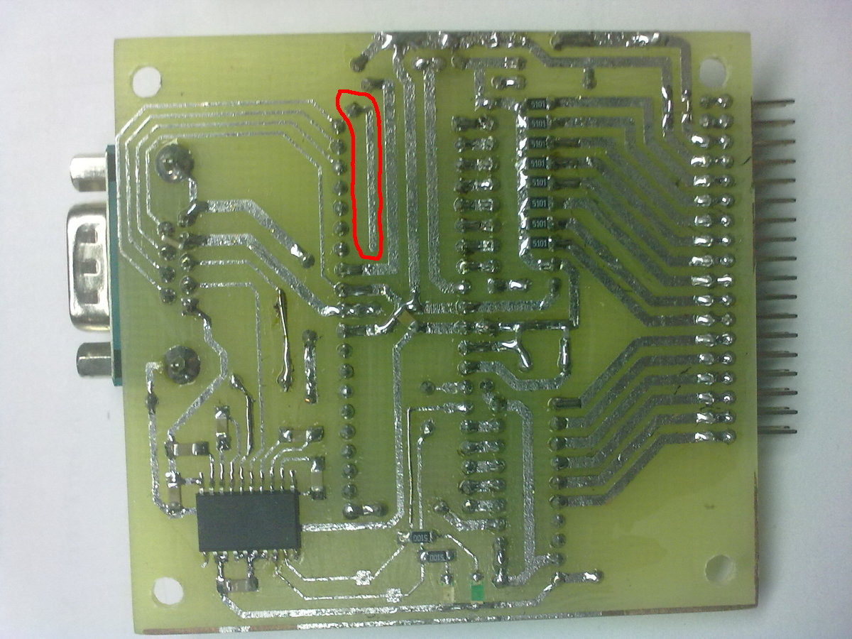

В первых вариантах ставил max232
Сейчас использую ADM3251
Шина мультиплексная
Частота опроса 48in24out1dac3adc примерно 30Гц
Всё это чудо должно управлять ТПК

max232 потому что в компе rs232
А по плате --Это входа ADC место для резисторов подтяжки
