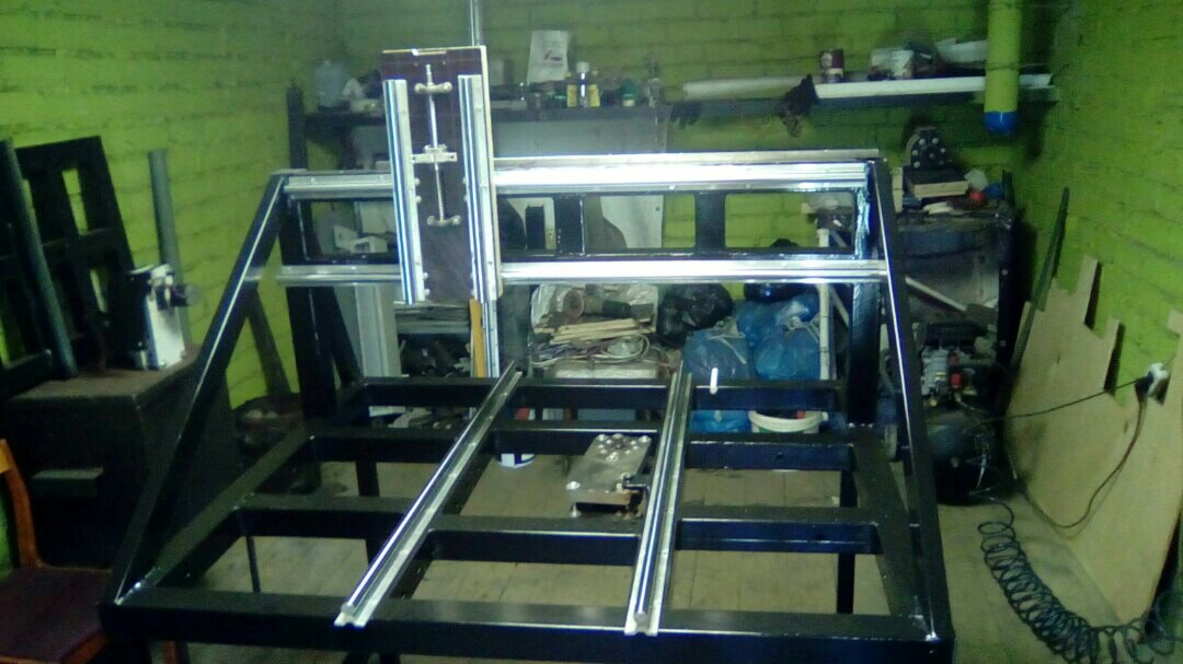

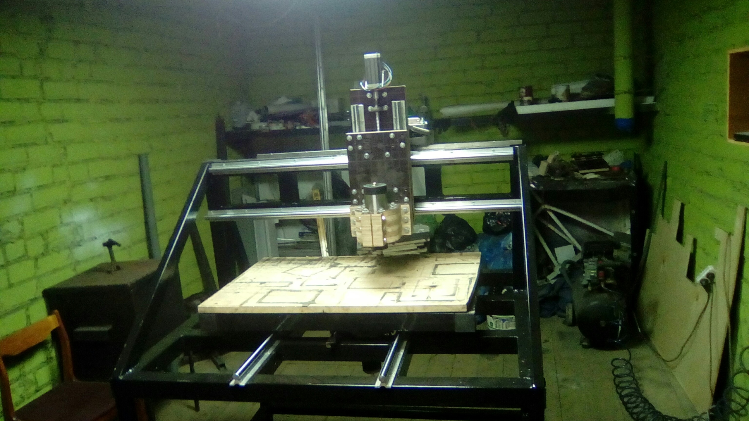

Переделал немного свой станок, стал чуть меньше 600х900
