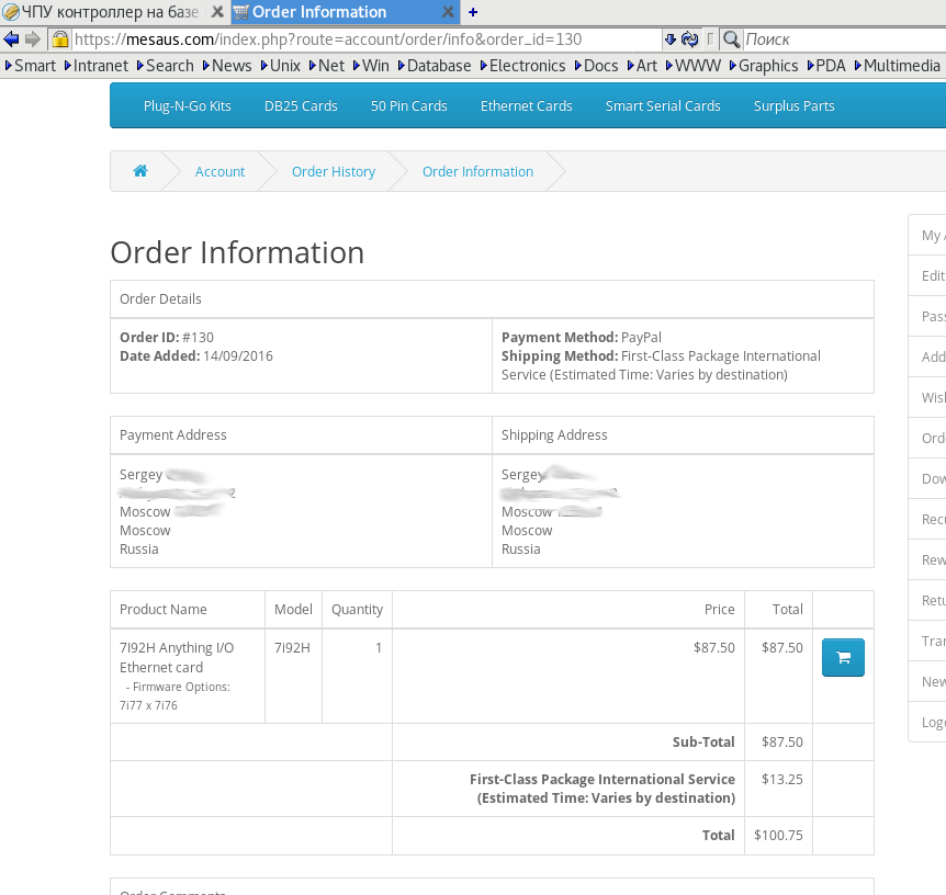

UAVpilot писал(а):5i25 или 7i92 стоят $100 с доставкой.
Можно ссылку, где 7i92 с доставкой стоит $100 ?
UAVpilot писал(а): Только не на этом форуме.
Да форум тут вообще не причем. Такие вещи делаются в-одиночку.
UAVpilot писал(а):А ты попробуй. У меня в лучшем случае удавалось выйти примерно на их цену...
Я, конечно, могу попробовать, но экономического смысла не вижу - у нас в РФ рынок такого дела весьма тухл.
Насчет выйти на их цену - не согласен. На примере той же 7i92h: Spartan6 ну 1т.р., печатная плата + прочие комплектующие ну максимум 3 т.р. Плата почти пустая!
И если продавать их здесь по 100$ (а это раза в 2.5 дешевле чем "оттуда"), то можно ноги протянуть, ибо заказов будет от силы 1-2 в месяц.

Argon-11 писал(а):Можно ссылку, где 7i92 с доставкой стоит $100 ?
Снимок экрана от 2017-09-26 16-33-49.png (4547 просмотров) <a class='original' href='./download/file.php?id=121044&mode=view' target=_blank>Загрузить оригинал (84.38 КБ)</a>

Ога, и в последний момент заказа мне там накинули еще "страховые" $100. Это было вот этим летом. Так что нещитово.
Re: ЧПУ контроллер на базе Orange Pi
Чёта сомнительно... Ты mesaus.com c mesanet.com небось попутал...

на обоих пробовал, не сложилось
