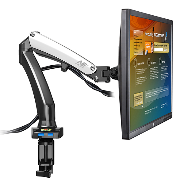

Это самый дурацкий вариант - с одной стороны имеем громоздкий, а следовательно стационарный пульт управления станком, а с другой огромную кучу кабелей от этого пульта к станку.
Правильный вариант - это пульт управления (монитор и кнопки) толщиной милиметров 100, закреплённый например на подвижном шарнире или стойке типа такой:
aluminum-font-b-NB-b-font-F100-27inch-air-press-Gas-strut-Desktop-Flexi-lcd-font.jpg (4672 просмотра) <a class='original' href='./download/file.php?id=120994&mode=view' target=_blank>Загрузить оригинал (150.25 КБ)</a>
и соединённый со станочным электрошкафом (расположенным под станком) всего двумя тонкими кабелями: 3х0.75 и 4х0.2 (например ПВС и UTP Cat-5e соотв.) практически любой длины.
