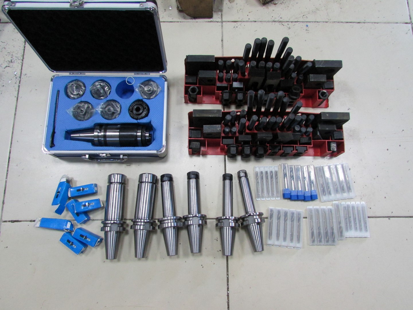

Купили разную оснастку: компенсирующий патрон, оправки разные ВТ40, набор прижимчиков М16, и наборы спиральных метчиков и твердосплавных сверел.

Спиральные метчики китайские?
Re: Наш цех.
dpss-2 писал(а):Спиральные метчики китайские?
Аха.
Аха.
На неделе купим в ИНПО разных на пробу производства CNIC. Подкупает, что довольно дёшево. Брали там оправки и штревеля BT50. Вполне достойное качество по биению, а цанги ER весьма поганые.
Re: Наш цех.
Нарезали резьбу М10 L15 резьбопатроном в нерже 316. Ушло 3 метчика на 180 деталей. Первый по неопытности сломали.
Кучу разного инструмента накупили с китаю. Есть полное г..о, есть приемлемое качество. Например резьба на гайке на ER32 так просажена что болтается как г...о в проруби. Чем дешевше, тем говнянее.
Цанги брали с разных мест. При покупке нужно смотреть какую точность обещают и из какого материала.
Как шкафчики сделаем, мож видео снимем по инструменту.

Мы резьбы в основном режем в жесткую. Крутящий момент на шпинделе позволяет. Хочу попробовать раскатники на большой скорости на каленой в95 и стали сыромятине десятке - двадцатке. Скоро будет много толстых плит и в них масса резьбовых отверстий. В качестве смазки поставлю капалку концентрата СОЖ. Потом в баке размешается.
Re: Наш цех.
dpss-2 писал(а):Мы резьбы в основном режем в жесткую. Крутящий момент на шпинделе позволяет.
Мы так же резали нержу. Патрон компенсирующий с регулировкой момента.
dpss-2 писал(а):В качестве смазки поставлю капалку концентрата СОЖ
Есть у нас масло китайское которое облегчает нарезание резьбы. Сейчас много резьбы нарезаем в чернухе М6 под рельсы. Метчик окунул в масло. В дрель метчик и нарезаем вручную. Хватает на 3 резьбы, потом нужно опять макать иначе метчик начинает проскальзывать или трещотка срабатывает. Масло китайское заметно облегчает резьбонарезание. Что за масло не известно, применяется для фрезерования. Нам канистру привезли на пробу.

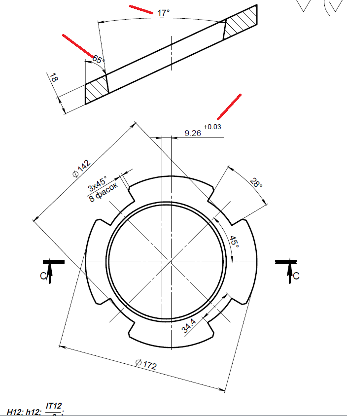

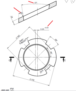

Притащили такой чертежик. Надо делать. Думаю как :hehehe:
Засады: угол к основной плоскости 65град, внутри конус, и это еще эксцентрик :hehehe: и судя что видел на 3Д, внутри должен быть еще овал, но наверно заказчик это пропустил :freak:

aftaev писал(а):Притащили такой чертежик. Надо делать. Думаю как :hehehe:
печатать у Ника)
Re: Наш цех.
Darxton писал(а):печатать у Ника)
Заказчик хотел видеть эти детальки из ВК8, объяснили что не достать такие пластинки, потом из Р6М5 :) Остановились на 40Х + делаем износостойкое напыление.
На эрози наверно сделаем.
