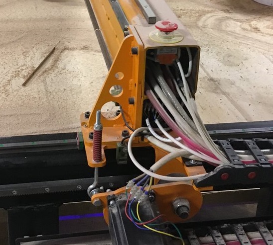

Касательно редукторов. А зачем они вообще нужны эти редукторы то? У себя сделал так.
11.jpg (5975 просмотров) <a class='original' href='./download/file.php?id=126066&mode=view' target=_blank>Загрузить оригинал (107.82 КБ)</a>
Управляете чем ШД? Случайем драйвера на ESTOP не подцеплены? если подцеплены то поменяйте местами провода на estop раъеме степмастера.

Везде написано, что нужны... Сейчас работаю и действительно не понимаю, а для чего? Движется мягко, точности за глаза. Только прижим организовать. В общем сам уже хотел этот вопрос задать.

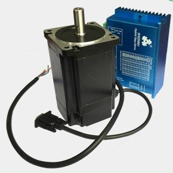

86hse8n-bc38_kit.jpg (5916 просмотров) <a class='original' href='./download/file.php?id=126110&mode=view' target=_blank>Загрузить оригинал (53.24 КБ)</a>
Вот такие.

Редукторы нужны если драйвера не цифровые и плата гумно. А если норм микрошаг есть и зубчатое коесо не огромное на рейке. Но нафиг оно не надо. Момент не повысит. Скорости понизит. Точность не добавит. В результате бабки в мусор и гомер на пятую точку. ИМХО.
Вот так примерно пашет без редукторов.
https://youtu.be/U1e_3IoOAPU
А так конечно наворотили вы знатно )))) Вообще особо точность то нафига такая? Десятки ловите какие то там. Вы же по дереву делаете станок. Уверяю это не нужно ) Я тоже морочился с с десятками пока не начал шуруповертом на угад сверлить и варить ММА сваркой. В итоге криво косо но все работает без нареканий. Плит точно и быстро и не ломается. Короче все гораздо проще чем вы думаете.

Помогите! Ни как не могу победить один косяк. При подаче 900-1000мм/мин движки на X и Y слишким громко "шагают". Как будто никаких микрошагов нет и в помине. При других подачах все мягко спокойно и ровно.
Стоит винда 7, мач3, степмастер, движки шаговики с энкодерами 86HSE-8N-BC38 на рейке без редуктора.
Чего уже только не по начитался. И систему переустанавливал. И в Биос порт принтера правил. Естественно и с микрошагами и с умножением на степмастере играл. Ничего не помогает. Именно на 900- 1000мм/мин создается впечатление, что драйвер напрочь забывает про микрошаг и портал движется, как машина по гравийке. При 200мм/мин портал плывет как на сервах. На 500 потихоньку появляется еле заметная дрожж. На 900-1000 пик. Затем снова на спад. И при 1300 уже опять все гладко...
Скоро поставлю редуктора 1:3. Но думаю, что дрожж просто сместится и будет на скорости 300мм/мин...
Может в маче какие тонкие настройки "потрогать"?
Еще крутится мысля приобрести шнурок для драйверов, подцепить к компу и их настройки подправить? Но пока еще эту тему не курил, не знаю есть там такие настройки или нет.

Это просто резонансная частота. Настройки мач и микрошага не помогут. Если драйвера сами не умеют боротся с резонансом то ничего не поделать кроме как избегать этих скоростей.
Байкалец
Сообщения: 63
Зарегистрирован: 23 апр 2017, 07:20
Репутация: 15
Настоящее имя: Денис
Откуда: Иркутск
Re: ЧПУ фрезер по дереву и др. с полем 2100*1000*300 (Байкал
Сообщение Байкалец »
frezeryga писал(а):Это просто резонансная частота. Настройки мач и микрошага не помогут. Если драйвера сами не умеют боротся с резонансом то ничего не поделать кроме как избегать этих скоростей.
В смысле если это есть, то уже ничего не поможет? Или в настройках драйвера можно что-то сделать?
Если они к компу подключаются можно там поковырять антирезонансные фильтры всякие.
