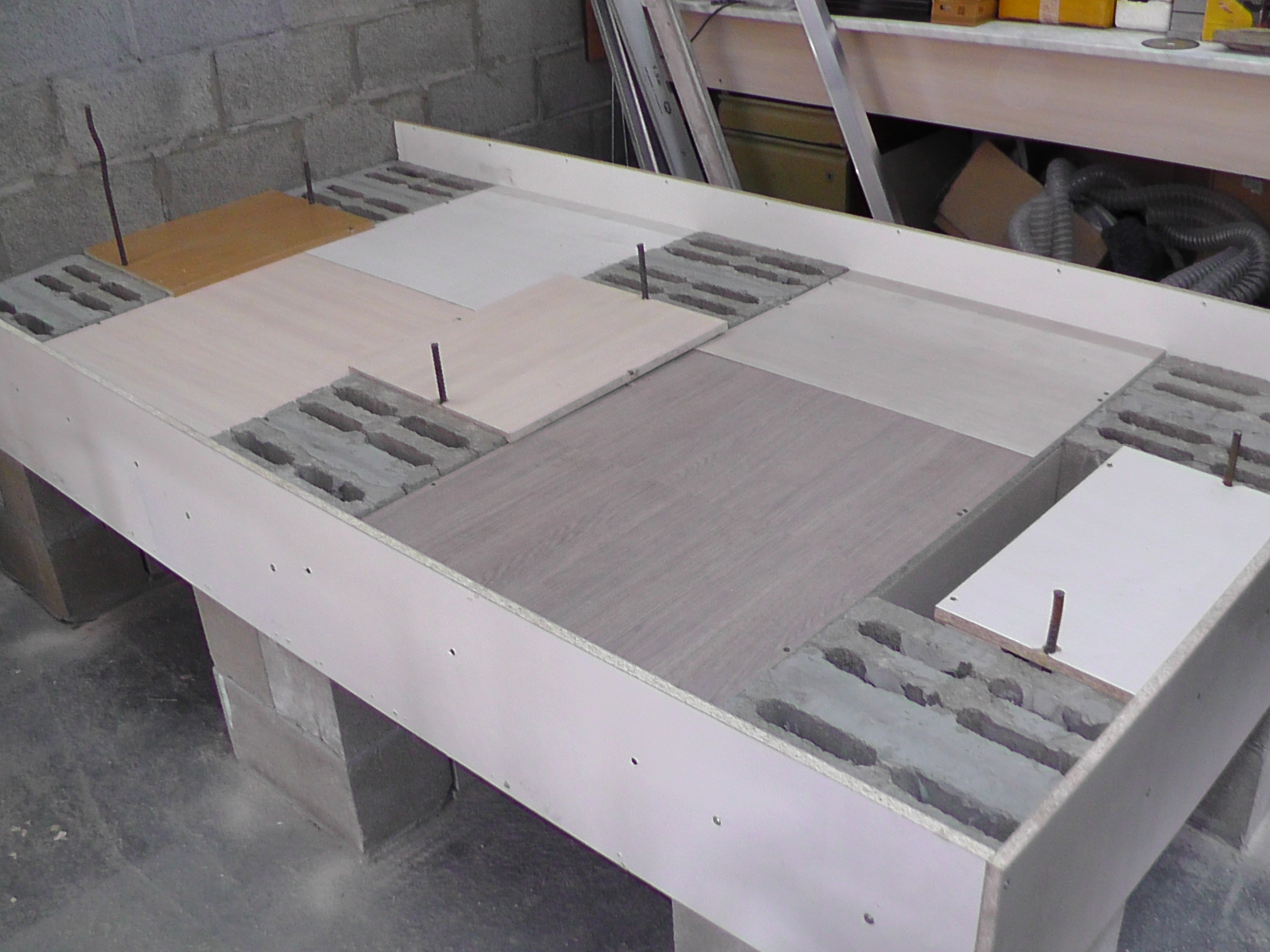

Стол решил делать из бетона. Получается дешевле и крепче.
Несколько фото того, что уже сделано:
S1620001.JPG (6789 просмотров) <a class='original' href='./download/file.php?id=118606&mode=view' target=_blank>Загрузить оригинал (2.06 МБ)</a>
Ноги сделал из пескоблоков. Рядом с каждой ногой забил по двухметровой арматуре для заземления
S1620005.JPG (6789 просмотров) <a class='original' href='./download/file.php?id=118607&mode=view' target=_blank>Загрузить оригинал (1.98 МБ)</a>
Собрал опалубку
S1630002.JPG (6789 просмотров) <a class='original' href='./download/file.php?id=118608&mode=view' target=_blank>Загрузить оригинал (2.36 МБ)</a>
Закладные из уголка
S1630005.JPG (6789 просмотров) <a class='original' href='./download/file.php?id=118609&mode=view' target=_blank>Загрузить оригинал (2.19 МБ)</a>
Залил бетоном

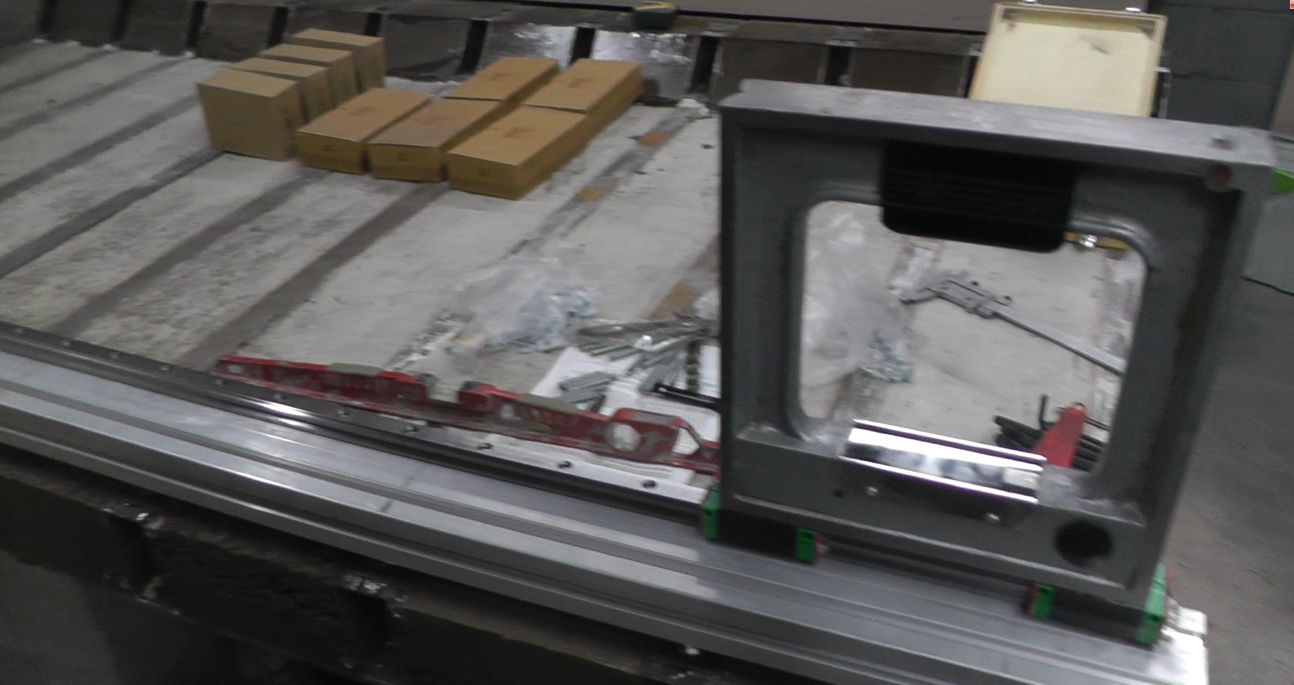

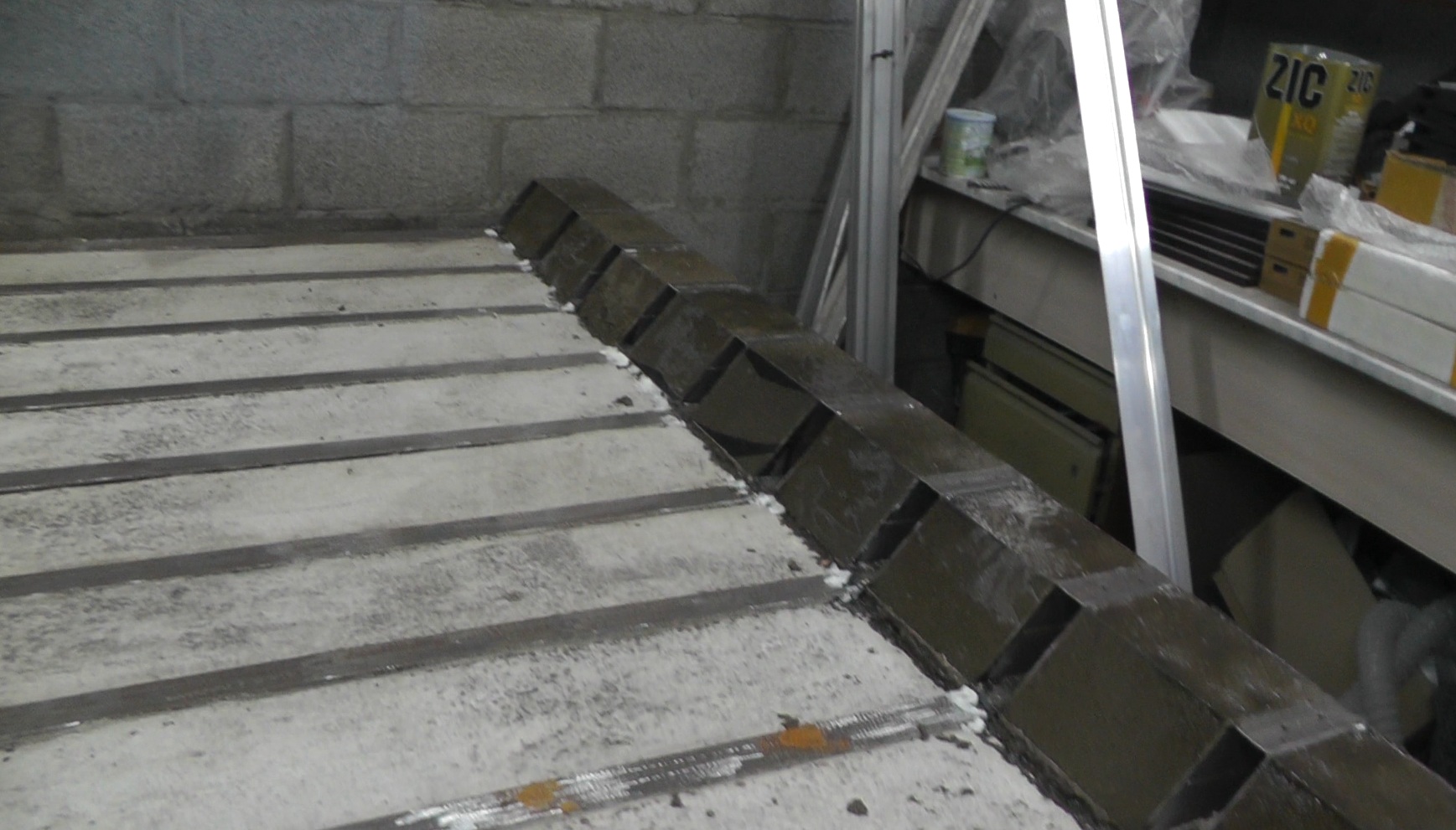

Так как стол изначально был сделан шириной 1300мм, а рельсы портала купил 1360мм (меньше были только метровые), пришлось расширить стол такой конструкцией.
2.jpg (6789 просмотров) <a class='original' href='./download/file.php?id=118611&mode=view' target=_blank>Загрузить оригинал (356.72 КБ)</a>
Для жесткости залил промежутки полимербетоном
3.jpg (6789 просмотров) <a class='original' href='./download/file.php?id=118612&mode=view' target=_blank>Загрузить оригинал (378.84 КБ)</a>
Изначально не хотел связываться с алюминием, но не нашел в Иркутске шлифовальник на 2500мм и пришлось купить алюминиевый профиль 45х90 под рельсы стола.
В общем на данный момент рельсы стола выставлены по уровню и собрана опалубка для заливки полимербетона между алюминиевым профилем и столом чтобы все было единым целым.

Залил вчера полимербетон между профилем и столом. Сегодня снял опалубку.
IMG_20170822_193107304.jpg (6654 просмотра) <a class='original' href='./download/file.php?id=118803&mode=view' target=_blank>Загрузить оригинал (2.42 МБ)</a>
Получилось все красиво и монументально. Если бы не одно НО.
Я еще до заливки опасался, что полимербетон даст усадку и потянет за собой профиль. Так (здесь хочется вставить мат) и случилось...
Уровень при проводке ныряет туда сюда на одну две десятки на метр, а в паре мест показывает завал профиля и в поперечном направлении.
Выдернуть и переустановить профиль не вариант. Полимербетон его живым не отдаст :cry: .
Вижу два варианта:
1. Натянуть струны и выправить шпаклевкой.
2. Сделать вышесказанное на самом столе, установить там рельсы, сгородить временный портал и фрезернуть профиль.
Сам склоняюсь ко второму варианту.
Или может кто подскажет еще варианты...

Байкалец писал(а): Я еще до заливки опасался, что полимербетон даст усадку и потянет за собой профиль. Так (здесь хочется вставить мат) и случилось...
из чего ПБ был?

Песок, камень с дробилки до 5мм. Завел специально по максимуму густой, чтоб усадка меньше была...
Последний раз редактировалось Байкалец 22 авг 2017, 16:33, всего редактировалось 1 раз.
Re: ЧПУ фрезер по дереву и др. с полем 2100*1000*300 (Байкал
А смола/отвердитель какой? Скорее всего в нем причина

Смола Полипол 3401а, предускоренная. Там не отвердитель, а катализатор. Усадка по букварю прописана. Думал пронесет.

Udjin
Сообщения: 2072
Репутация: 1248
Сообщение Udjin »
Нет ничего более постоянного, нежели временное :-))
Ну а по делу - зависит от вашей личной упертости, навыков и материалов.
Если нет гонки и хотите идеально - то пусть станок строит себя сам. Но вот такие "мелочи" будут постоянно отравлять существование и раздувать бюджет.
Вытянуть шпаклей будет дешевле, но тут нужны материалы и инструмент, чтобы обеспечить горизонт.
Взвешивайте ..

Байкалец писал(а):Смола Полипол 3401а, предускоренная.
Полиэфирка. Усадка от 2,8%.

Выставьте рельс при помощи подкладок предварительно протерев его и кепежные винты солидолом и залейте в щель полимер. Желательно эпоксидку с мелким наполнителем, алюминиевой пудрой например. Смый простой способ. Солидол не даст прилипнуть рельсу и крепежке и можно будет снять все. Но делайте это после окончательной полимеризации смолы 10-14 дней (сколько для полиэфирки не знаю).

Smlua писал(а):Выставьте рельс при помощи подкладок предварительно протерев его и кепежные винты солидолом и залейте в щель полимер. Желательно эпоксидку с мелким наполнителем, алюминиевой пудрой например. Смый простой способ. Солидол не даст прилипнуть рельсу и крепежке и можно будет снять все. Но делайте это после окончательной полимеризации смолы 10-14 дней (сколько для полиэфирки не знаю).
Боюсь, что эпоксидка сформирует что-то типа бортиков вокруг рельса и не даст в дальнейшем выставить его прямолинейно. А вероятнее всего сольется внутрь профиля. (

Сообщение Udjin »
Тиксотропная добавка "аэросил" (коносил) убережет от этой напасти - сливания эпоксидки.
Есть нюанс - смола с аэросилом после полимеризации становится очень твёрдой. Шкурка 80 грид зубы стачивает.
Бортики.
Это лечится. Справа и с лева по границе рельса приклейте на рельс двусторонний скотчик, или изоленту, или маскирующую ленту пластиковую.
В любой автолавке валом. Смотрите по толщине.

В общем определился со способом выравнивания.
Нанесу пятаки шпаклевки на одинаковом расстоянии друг от друга, Вышкурю их в одну плоскость при помощи рамного уровня. Установлю рельс и подолью промежутки эпоксидкой с наполнителем.
Но вот пара вопросов:
1.Расстояние между пятаками. Уровень позволяет сделать 20см, но тогда 3 точки крепления рельса повисают. Не многовато для хивина20? Или сделать пятаки чаще?
2. Может кто знает самую малоусадочную шпаклю? Или какой другой материал?
Спасибо.

Сообщение Udjin »
Безусадочные - на эпоксидной основе.
Можно найти в автолавках.
Но проще самому набодяжить.
