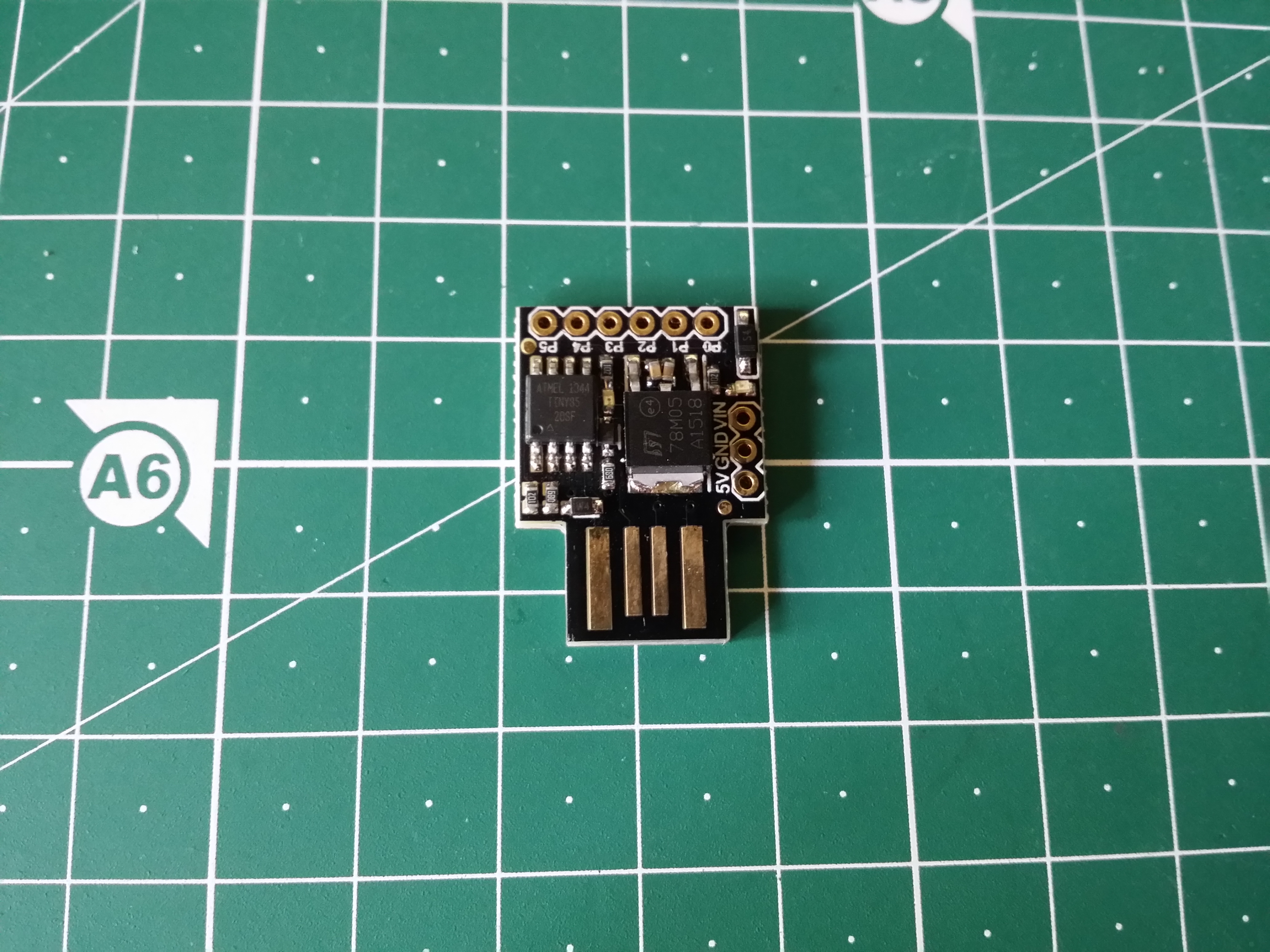

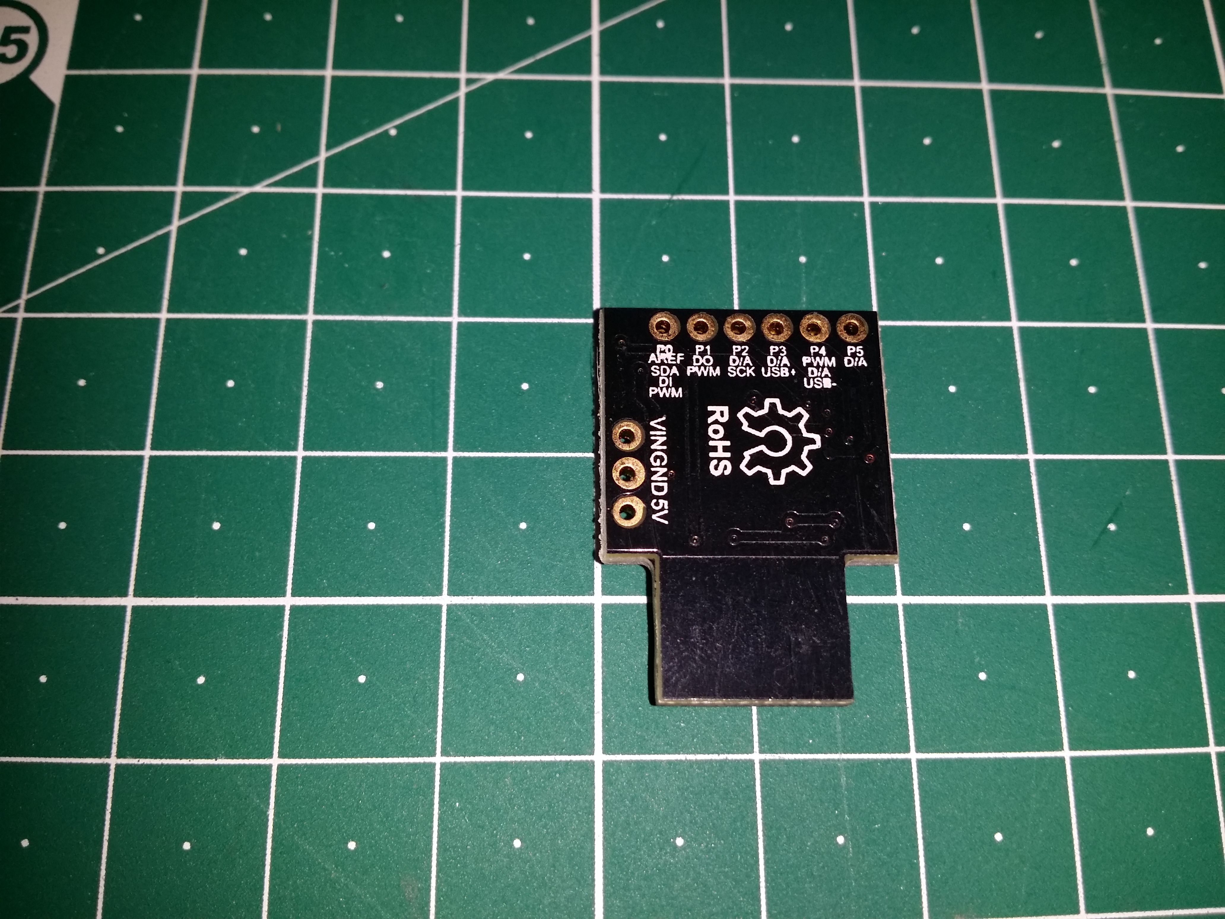

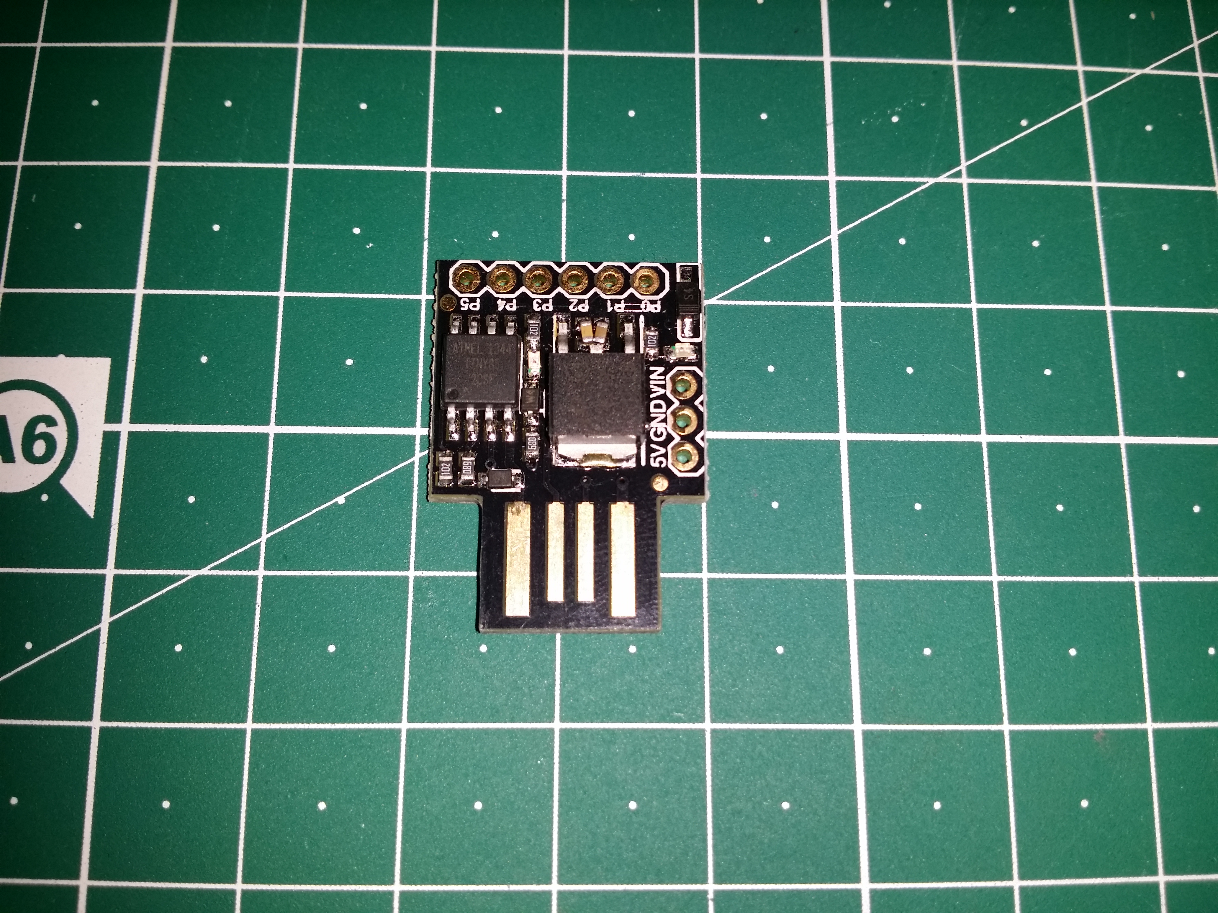

Re: Дозатор паяльной пасты на ШД и Arduino
Чем будет управлятся?
Может такое подойдет... Digispark kickstarter ATTINY85
(я в программировании не силен и не знаю ли хватит памяти для прошивки данной функции)
20170802_113638.jpg (4176 просмотров) <a class='original' href='./download/file.php?id=117341&mode=view' target=_blank>Загрузить оригинал (3.69 МБ)</a>
20170802_113649.jpg (4176 просмотров) <a class='original' href='./download/file.php?id=117342&mode=view' target=_blank>Загрузить оригинал (3.99 МБ)</a>
20170802_113751.jpg (4176 просмотров) <a class='original' href='./download/file.php?id=117343&mode=view' target=_blank>Загрузить оригинал (3.65 МБ)</a>
Правда из трех 1 попался бракованный, но деньги вернули.
ScrewDriver
Сообщения: 1866
Репутация: 498
Настоящее имя: Василий
Сообщение ScrewDriver »
Не советую.
Уж проще взять просто Tiny85 и залить бутлоадер для arduino.
Ног свободных будет больше.
В Диджиспарке с этим плоховато. Да и глючит он.

ScrewDriver
Сообщения: 1866
Репутация: 498
SVP писал(а):А нафига вам бутлоадер ?
Адруинка по умолчанию не умеет работать с tiny85. Надо скачать доп библиотеку, она зачем-то содержит бутлоадер, насколько я помню.
Могу конечно и ошибаться.
