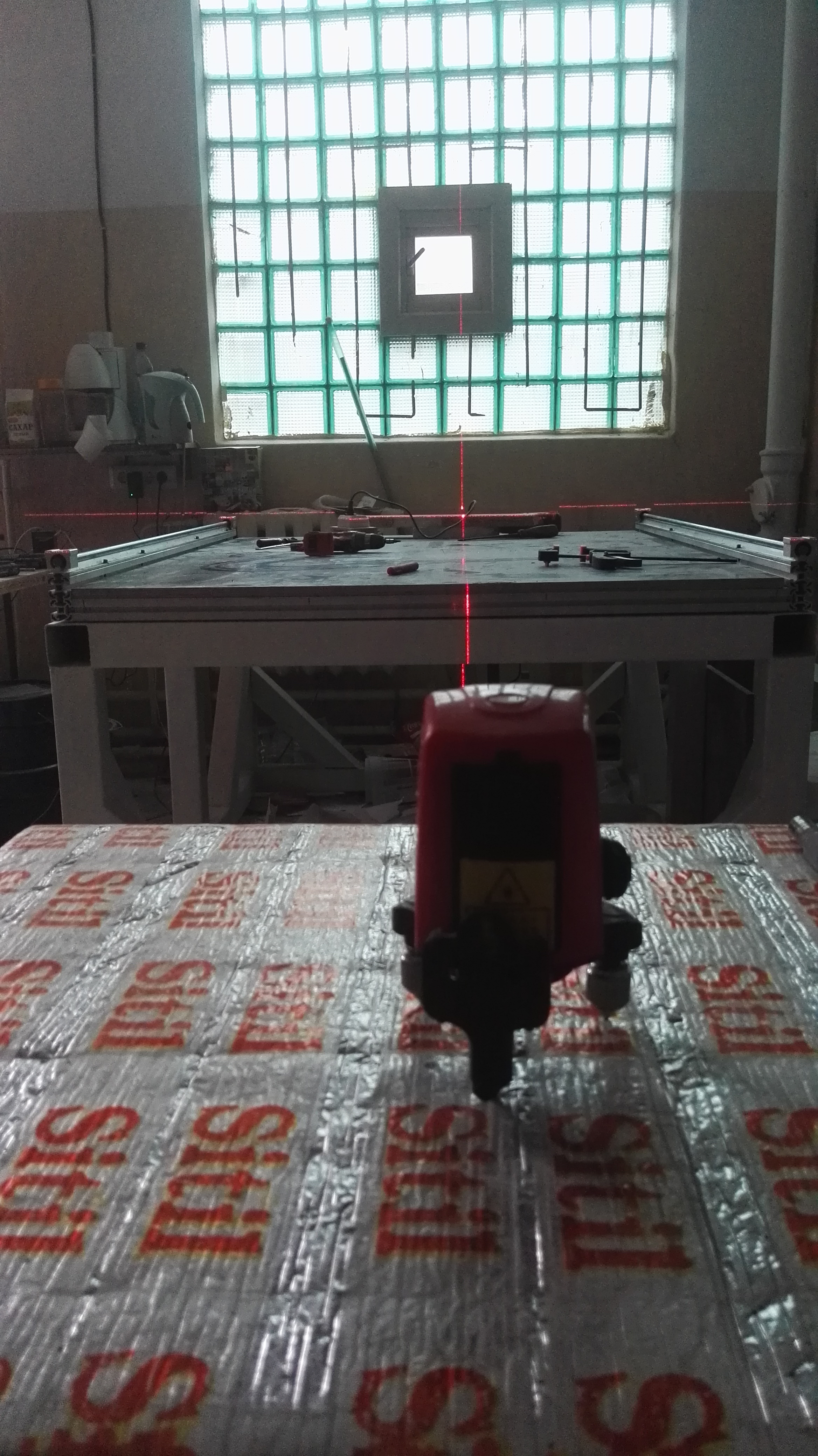

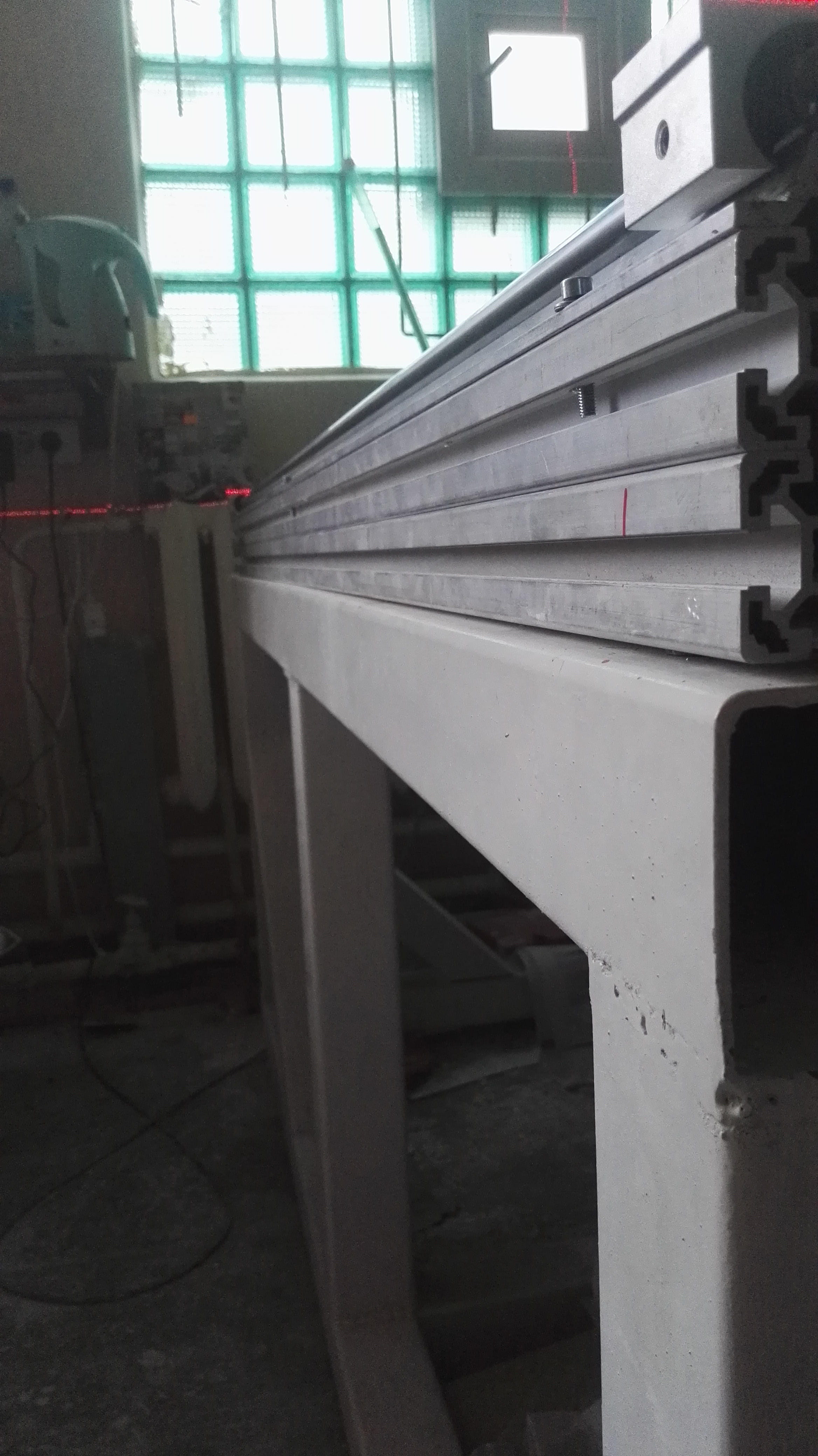

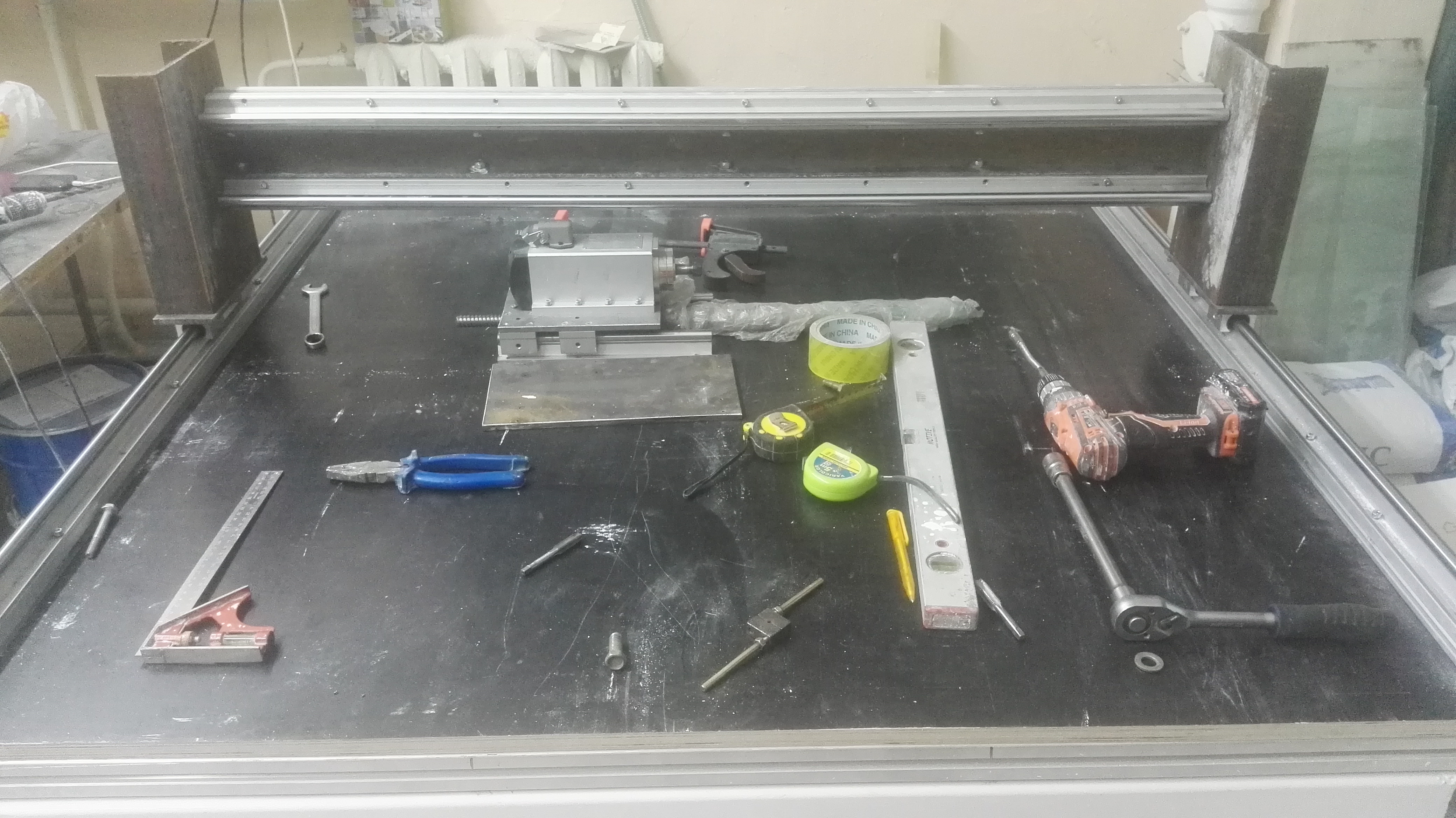

Итак, работы снова возобновились. При сборке жертвенного стола удивило, что перекос самой рамы составил 1-2мм. И тут забираю свои слова про конструкционный профиль(КП), т.к. им все удалось очень шикарно вывести в уровень. В раме каждые 30см резьба и вывел шайбами.
15141979342652014351604.jpg (4050 просмотров) <a class='original' href='./download/file.php?id=127705&mode=view' target=_blank>Загрузить оригинал (2.47 МБ)</a>
Проверял провисание КП между болтами, при 150 кг нагрузки, даже не дернулся. Пока смолой заливать не буду, посмотрю при работе, как себя поведет. В общем, сам не ожидал такого результата. Раму не шлифовал и не равнял, весь косяк рамы в самих кривых трубах, изгиб в центре получился.
15141980583631699368390.jpg (4050 просмотров) <a class='original' href='./download/file.php?id=127706&mode=view' target=_blank>Загрузить оригинал (2.97 МБ)</a>

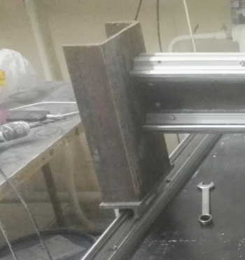

IMG_20171229_205938.jpg (3965 просмотров) <a class='original' href='./download/file.php?id=128052&mode=view' target=_blank>Загрузить оригинал (2.92 МБ)</a>
Собрал портал, все стоит жестко и без люфтов. Единственное, что идивил возможный перекос портала по Х. Если бы не зубчатые рейки по Х, то было бы опасно, а так должно выйти хорошо

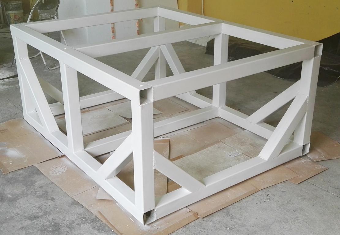

mas писал(а):Фото рамы.
mini_IMG_20170712_153744 (1).jpg (3635 просмотров) <a class='original' href='./download/file.php?id=130350&mode=view' target=_blank>Загрузить оригинал (88.7 КБ)</a>

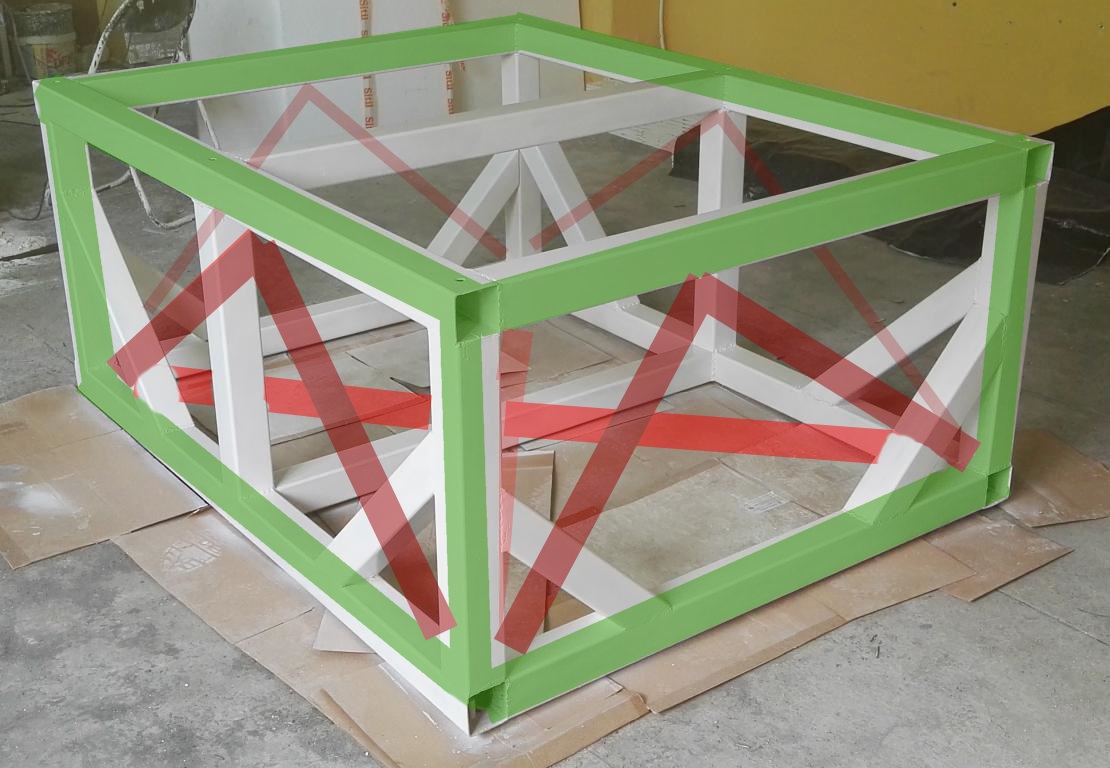

Совсем забыл написать про раму. Хотя ТС выложил фото уже после того, как ее покрасил..
От этих раскосов пользы мало. Разве что хвастаться "видишь, сколько у меня раскосов!", кто-то даже два плюсика поставил :hehehe:
Я сам раньше такие ошибки делал.
Если бы вы, mas, сделали такие раскосы, как на фото ниже, жесткость увеличилась бы не менее чем В 5 раз. И это при такой же металлоемкости, как у ваших раскосов.
mini_IMG_20170712_153744.jpg (3635 просмотров) <a class='original' href='./download/file.php?id=130349&mode=view' target=_blank>Загрузить оригинал (190.56 КБ)</a>
Но максимальной жесткости можно достичь не фермой из труб, а сплошным листом. Т.е. если обшить раму листовым металлом, рама станет максимально жесткой.
Краны не обшивают листом лишь потому, что тогда кран сдует ветром.
Портал - вообще без комментариев. Да, оно не шатается. Но при том же весе, его можно было сделать, к примеру, в 10 раз жестче.

Montis, ваш коммент по раме прям совсем вовремя, через полгода. За портал рубашку рвать не буду, понимаю, что не лучший вариант. В процессе сборки уже вижу, что можно, а может и нужно сделать иначе, НО!!! Сейчас уже вопрос в том, чтобы запустить станок и модернизировать его в процессе. Честно, не думал, что все так медленно и грустно получится. Совет тем, кто только собирается собирать станок: купите сначала сверлильный. За что не возьмись, любая мелочь, уходит 1-2 дня. Этот com-порт на 25 пинов из 90-х, мало того, что системник старый хрен где найдешь, так еще этот еб...ный кабель отсутствует, и все смотрят на тебя, как на дебила, что решил струйный принтер подключать!!!!!
Извините, эмоции.

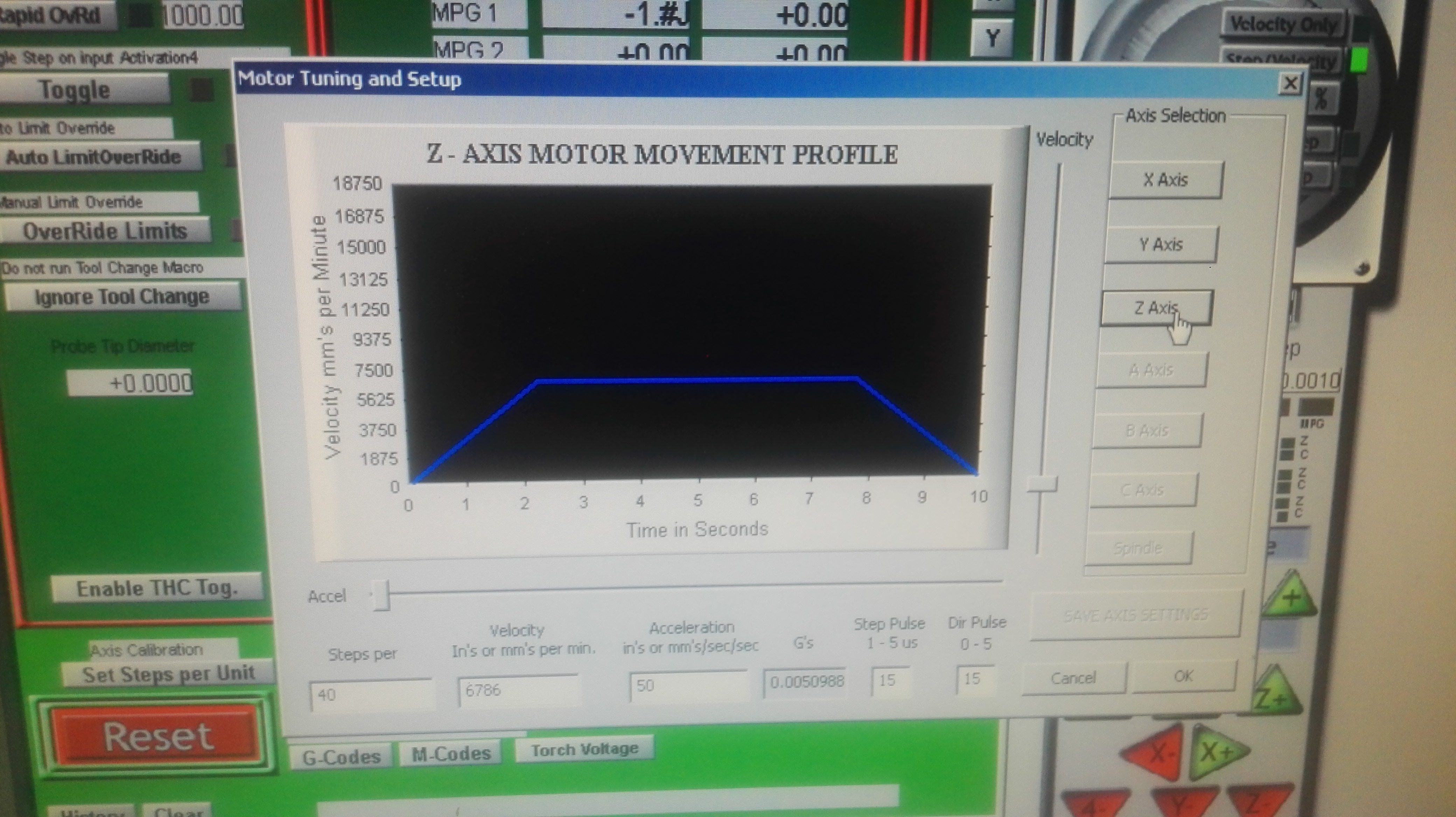

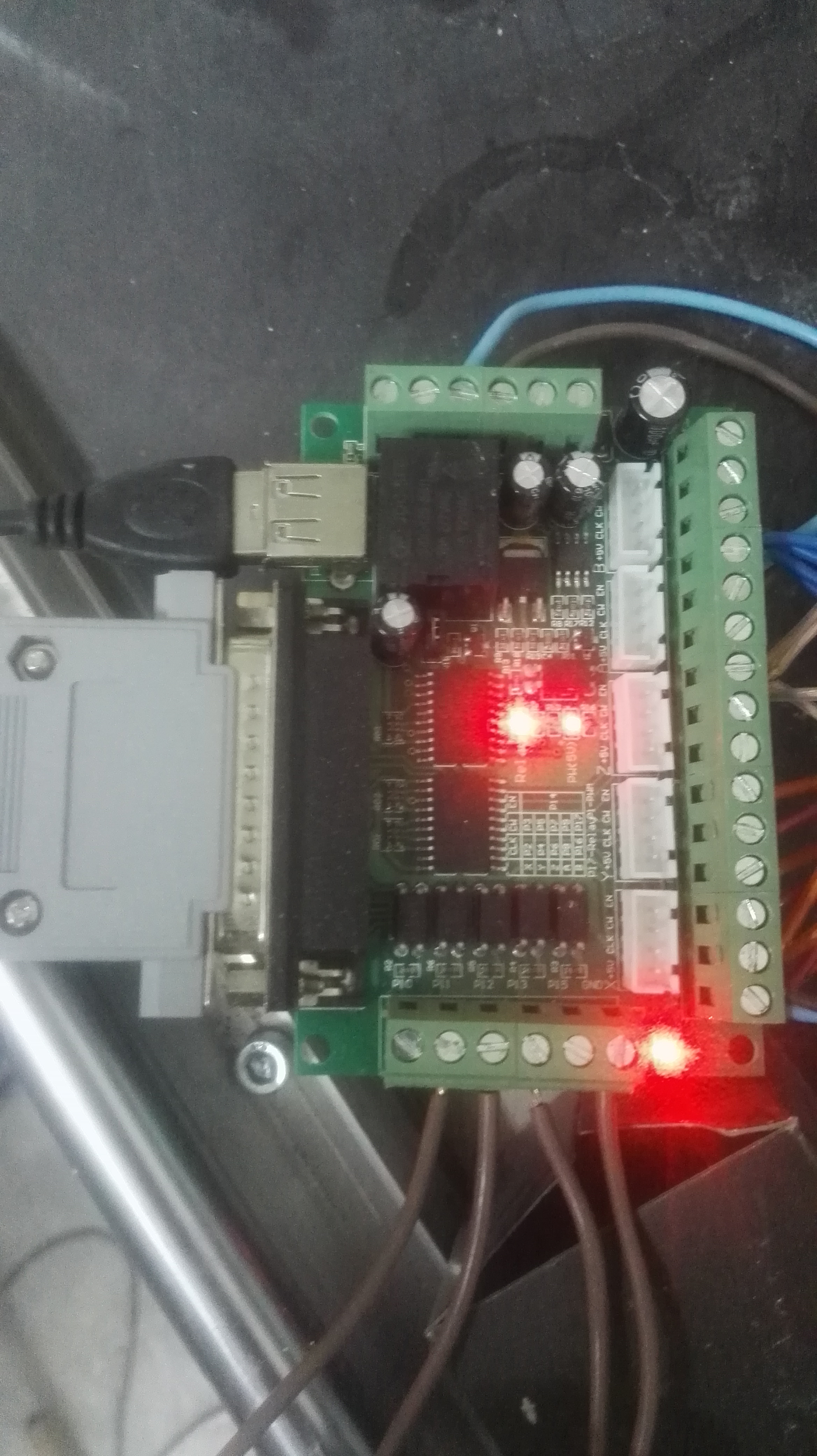

Итак, следующий этап - настройка движков.
Имеем:
Win7 32х
Интерфейсную плату mach3 1.1 D305
IMG_20180205_191232.jpg (3459 просмотров) <a class='original' href='./download/file.php?id=131619&mode=view' target=_blank>Загрузить оригинал (2.79 МБ)</a>

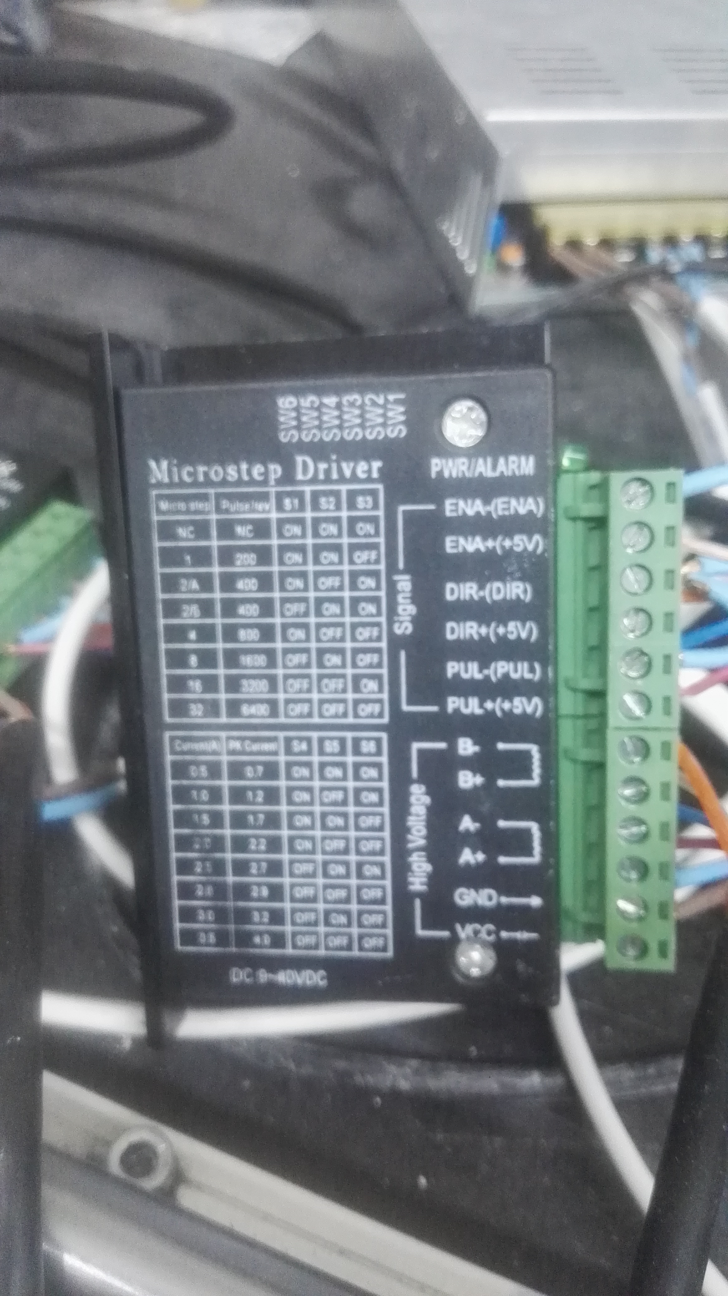

драйверы TB 6600
IMG_20180205_191028.jpg (3459 просмотров) <a class='original' href='./download/file.php?id=131614&mode=view' target=_blank>Загрузить оригинал (2.89 МБ)</a>

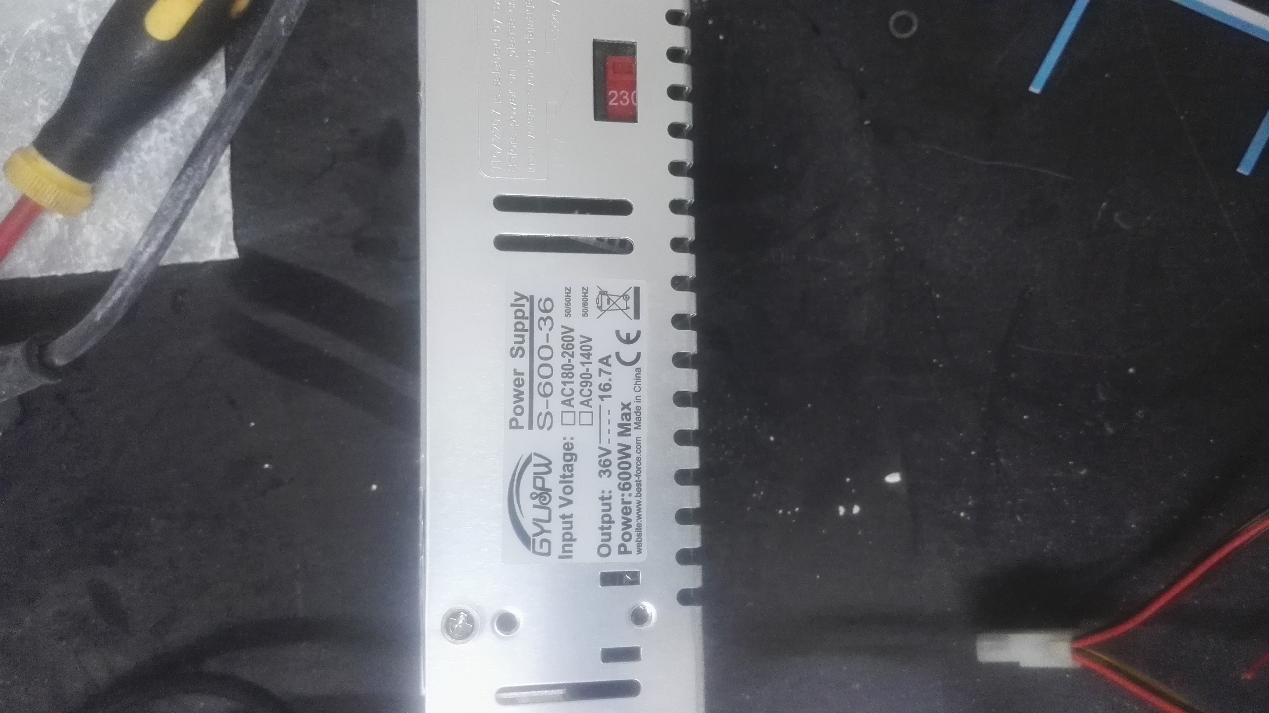

двигатели Нема 23HS3415(Аналоги 57HS76-2804) Ток/фазы:1.39/ph - 2.9/A.Крутящий момент,кг/см:16,5
Блок питания на 36 В.
IMG_20180205_191112.jpg (3459 просмотров) <a class='original' href='./download/file.php?id=131615&mode=view' target=_blank>Загрузить оригинал (2.37 МБ)</a>

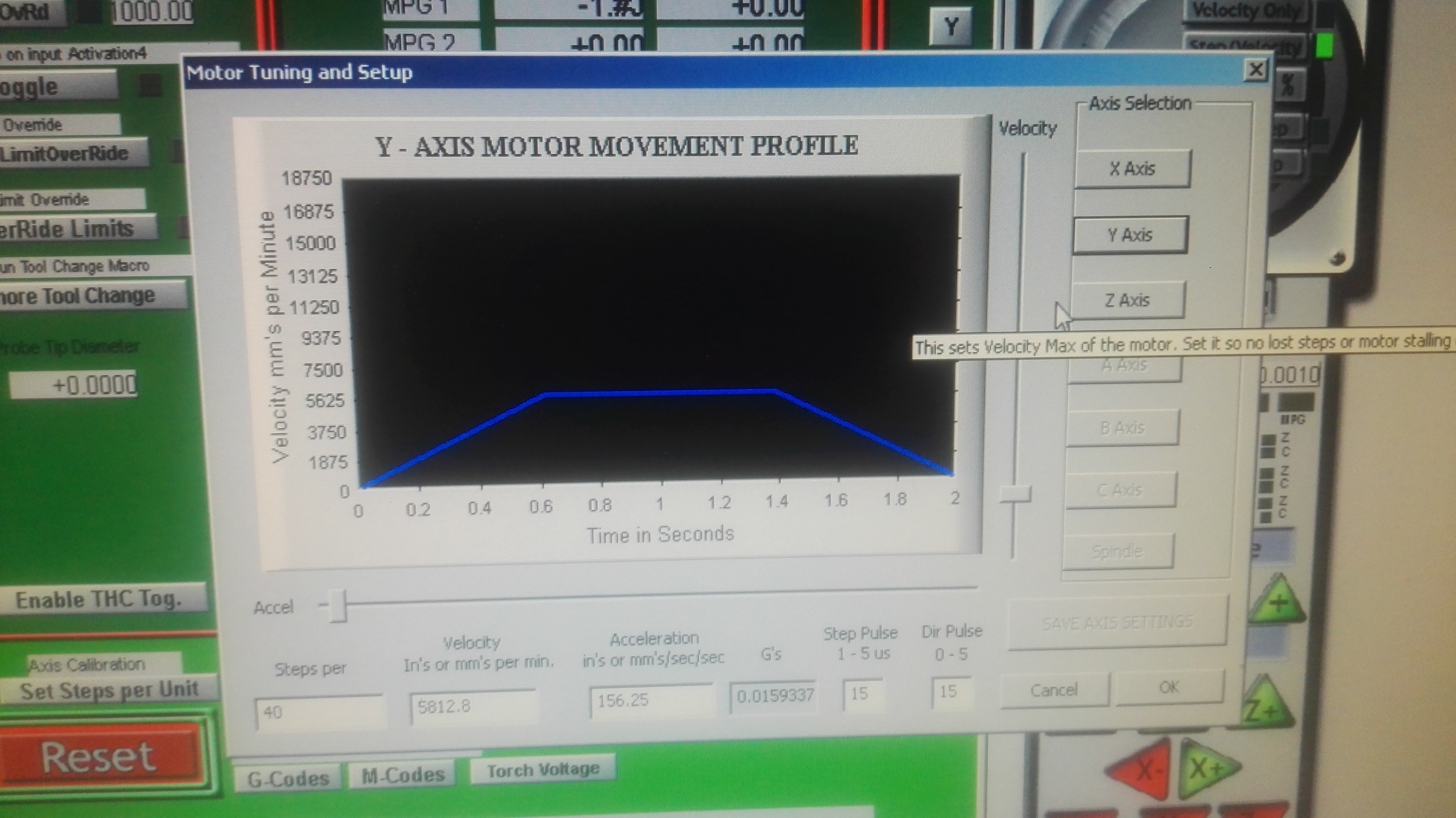

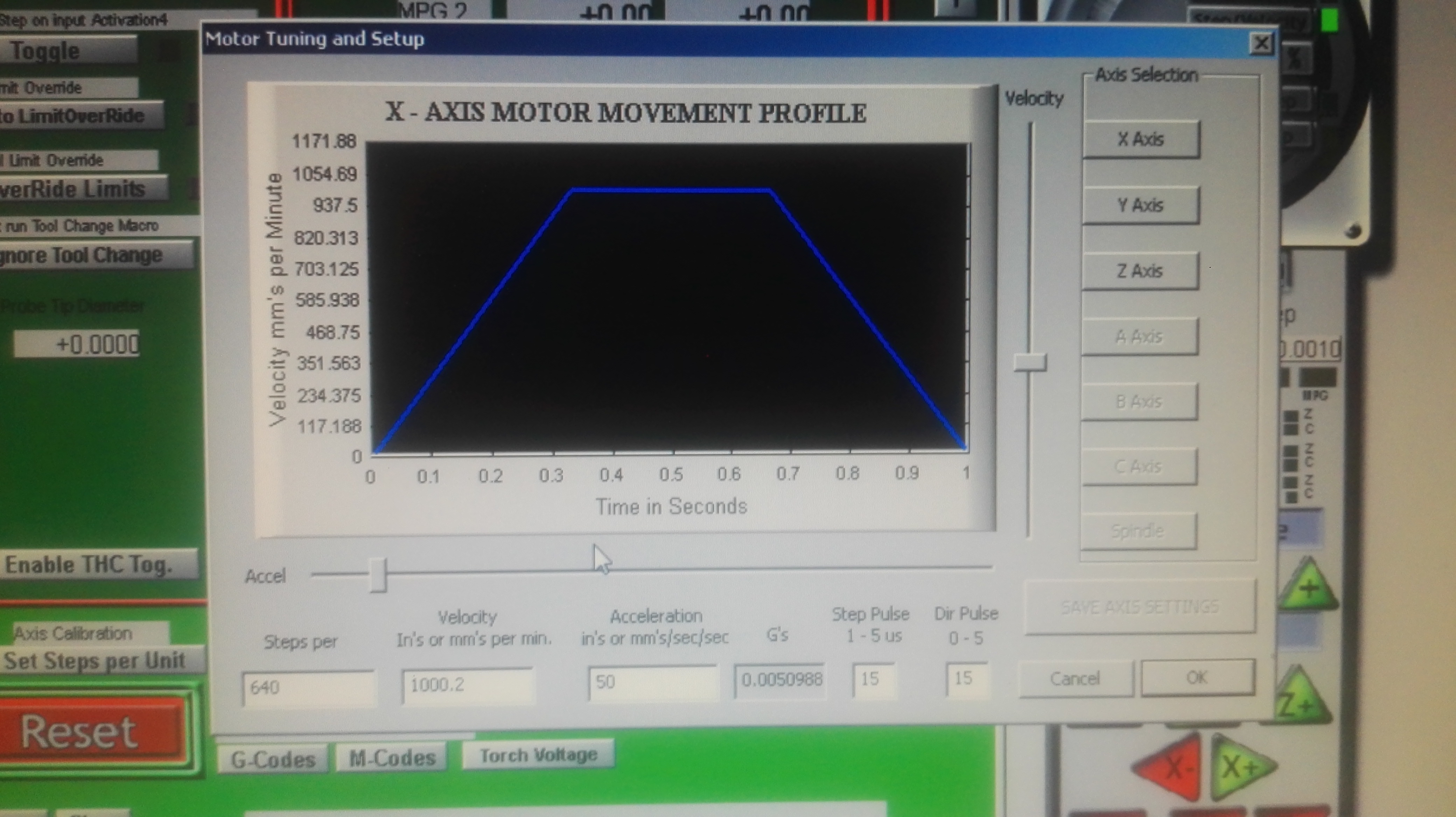

Вот что получили при тестировании:
IMG_20180205_191147.jpg (3459 просмотров) <a class='original' href='./download/file.php?id=131616&mode=view' target=_blank>Загрузить оригинал (2.06 МБ)</a>
IMG_20180205_191157.jpg (3459 просмотров) <a class='original' href='./download/file.php?id=131617&mode=view' target=_blank>Загрузить оригинал (2.29 МБ)</a>
IMG_20180205_191205.jpg (3459 просмотров) <a class='original' href='./download/file.php?id=131618&mode=view' target=_blank>Загрузить оригинал (2.29 МБ)</a>
Видео https://youtu.be/PhMh_WxuEIc
Итак, вопросы:
1. Двигатели проходят в 2 раза дальше вне зависимости от шага. Потом в mach3 их можно подогнать, но уменьшается Step pers в 2 раза. Это нормально? Шаг ведь уже не под драйвер настроен.
2. На этапе подбора шага и скорости иногда драйверы уходят в защиту не от перегрева. выкл/вкл и снова работают. Что это может быть? Сейчас вроде норм.
3. Указанные настройки норм или надо что-то менять? Скорости могу сделать поменьше.
4. Когда двигатель крутит, его реально остановить рукой. Почему? возможно ли изменить, чтобы хрен останавливался?
5. По оси Х два двигателя, драйверы которых подключены на Р2 и Р3. При движении через TAB они начинают двигаться не синхронно: один немного раньше начинает, а второй чуть позже заканчивает, оба проходят одинаковое расстояние, но не всегда синхронно. Что делать?
Вроде пока все

mas писал(а):Итак, следующий этап - настройка движков.
Вроде пока все
1,3 . Я бы настроил так (собственно у меня так и настроено):
- на драйвере вибрать 800 импульсов на оборот, что при ШВП с шагом 5 мм соответствует 800/5 = 160 импульсов на мм (на фото не очень хорошо видно, вроде есть 800 импульсов на драйвере)
- Ввести в настройки осей MACH3, если на осях ШВП с шагом 5 мм : 160 импульсов на мм, скорость 3000, ускорение 800. Далее в зависимости от того, происходит ли срыв и когда, подстраивать точно. Если срыв при старте, понизить ускорение. Если срыв при постоянной скорости то уменьшить скорость.
4. В принципе двигатель реально остановить за муфту, а вот уперевшись , например, в портал, должно быть трудно остановить.
