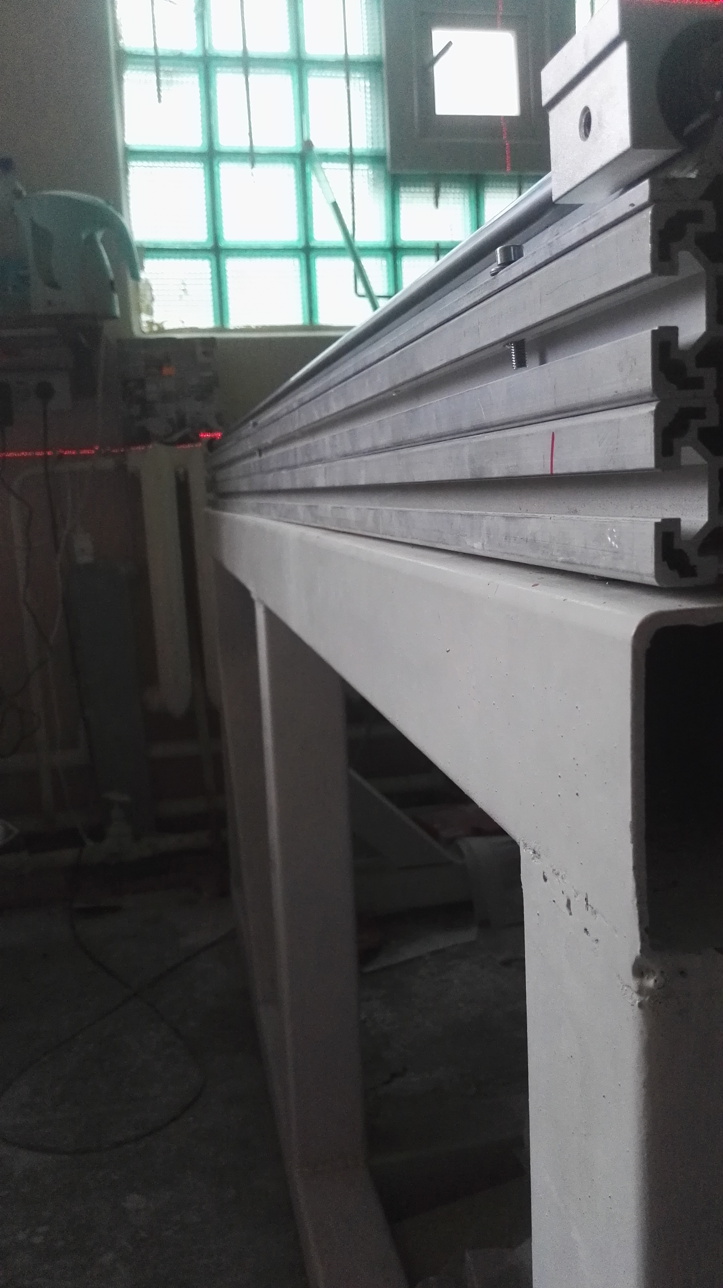

Итак, работы снова возобновились. При сборке жертвенного стола удивило, что перекос самой рамы составил 1-2мм. И тут забираю свои слова про конструкционный профиль(КП), т.к. им все удалось очень шикарно вывести в уровень. В раме каждые 30см резьба и вывел шайбами.
15141979342652014351604.jpg (3947 просмотров) <a class='original' href='./download/file.php?id=127705&mode=view' target=_blank>Загрузить оригинал (2.47 МБ)</a>
Проверял провисание КП между болтами, при 150 кг нагрузки, даже не дернулся. Пока смолой заливать не буду, посмотрю при работе, как себя поведет. В общем, сам не ожидал такого результата. Раму не шлифовал и не равнял, весь косяк рамы в самих кривых трубах, изгиб в центре получился.
