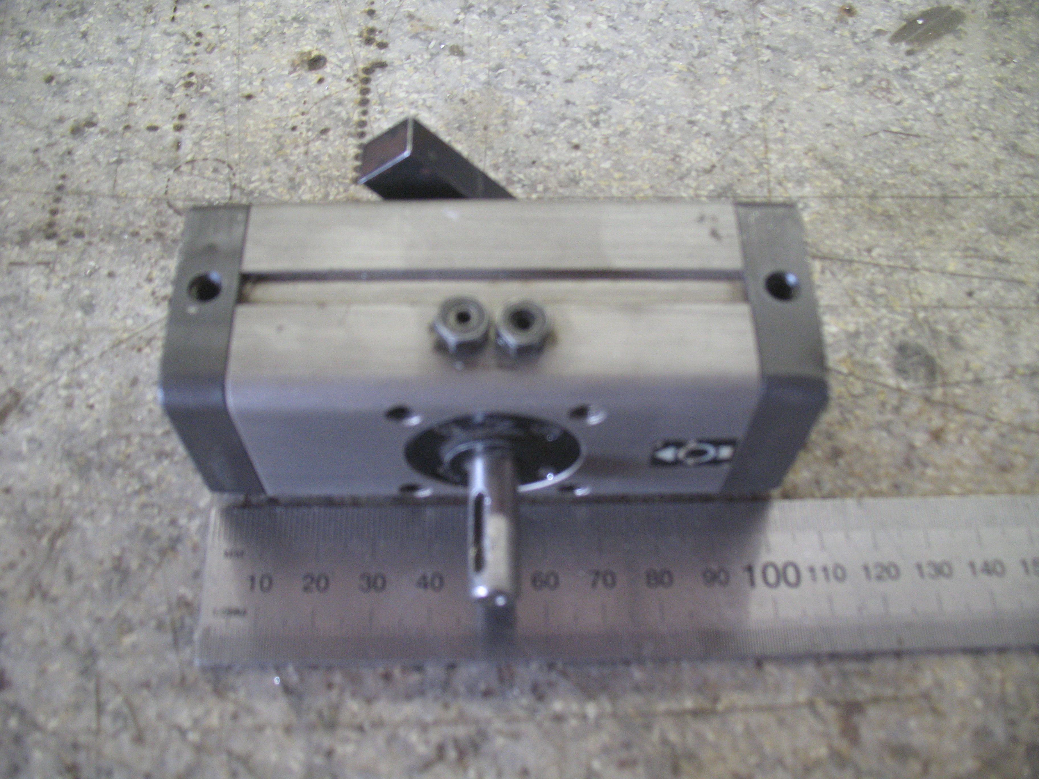

А что если магазин инструментов поместить в бокс из нержавейки и сделать дверцу по типу купе, которая будет кататься по двум подшипникам, ну и сама дверца будет перемещаться мелким линейным актуатором. Нужно будет как-то прописать его работу в контроллере, это сложно?
Re: Мелкий+ 400х300х150 с автосменой
Себе буду ствить поворотный пневмоцилиндр на открытие шторки кожуха
Надежно работает , компактно, простое управление, в случае упора ничто не сломается, быстрая скорость исполнения
В контролере прописать не вопрос , если знаешь как :)
А кинь ссылку на поворотный цилиндр.
ultrus
Сообщения: 1978
Репутация: 1329
Откуда: Воронеж
Сообщение ultrus »

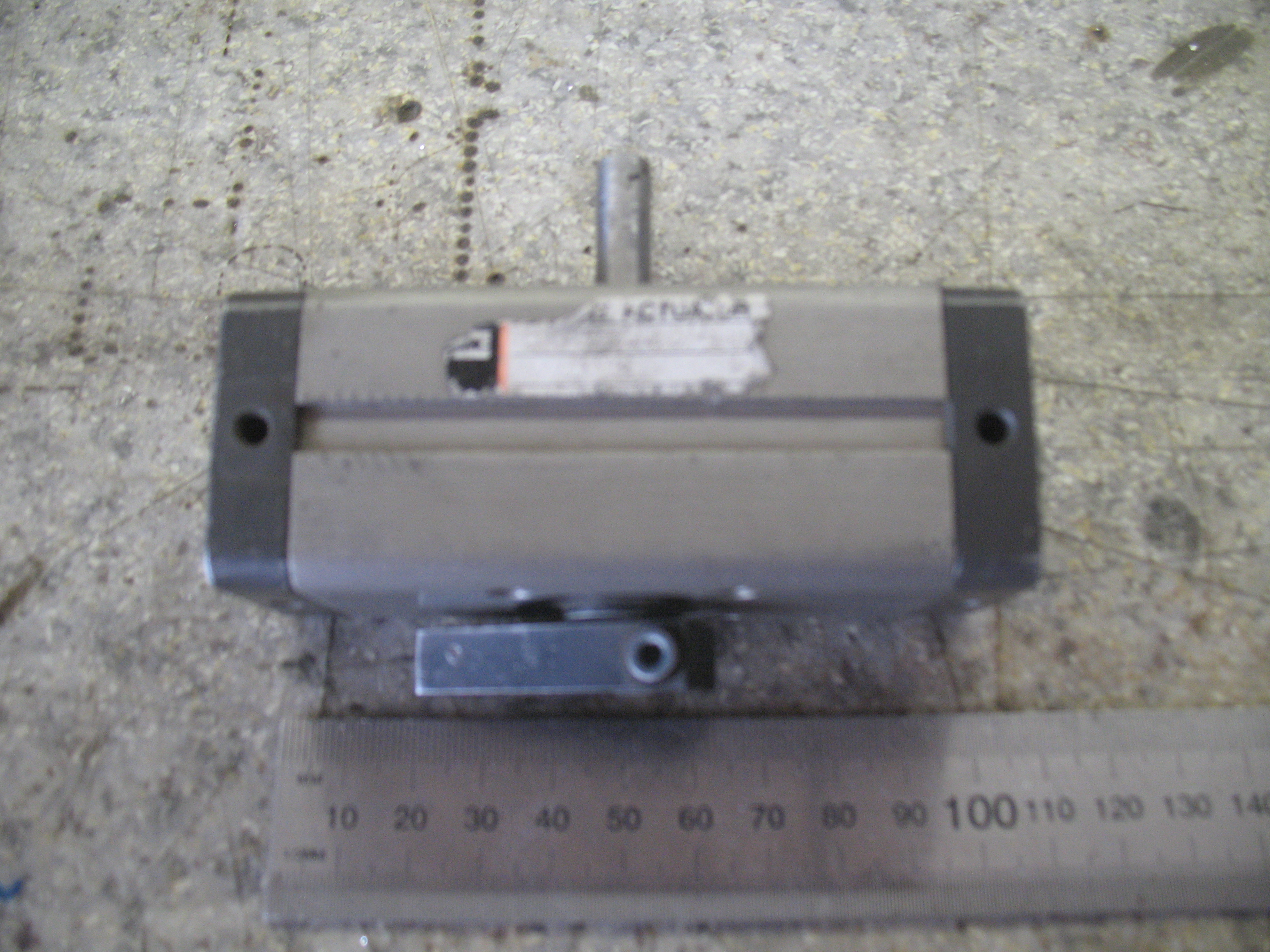

Могу подарить вот такой SMC, 180 градусов поворот.
Пневмоцилиндр 001.jpg (3713 просмотров) <a class='original' href='./download/file.php?id=115207&mode=view' target=_blank>Загрузить оригинал (4.27 МБ)</a>
Пневмоцилиндр 002.jpg (3713 просмотров) <a class='original' href='./download/file.php?id=115208&mode=view' target=_blank>Загрузить оригинал (4.3 МБ)</a>
Сообщение evgenyjp »
помоему какой-нибудь мелкий шаговик для этого гораздо удобнее, нема17 или меньше, дешево и средито, и управлять несложно...
К шаговику драйвер надо и както ограничивать угол поворота а это какаято схема.
Мне больше пневмо нравится, куда уж проще
два провода на клапан и 2 трубки на пневмо, можно поискать б.у , выйдет недорого
Управление хоть реле , хоть транзистором
конечники полюбому ставить , на шд тоже нужно отслеживать положение, мало ли пропустит шаг и привет

frezeryga писал(а):К шаговику драйвер надо и както ограничивать угол поворота а это какаято схема.
для етих целей не нужно драйвер лидшайн ставить, любой самый дешевый, угол поворота=количество шагов, любой макрос с гкодом.
nik1 писал(а):Мне больше пневмо нравится, куда уж проще
пневмо норм, но конкретно тут помоему лишнее, дороже будет и громоздко.
Чейто громоздко? Поворотники есть очень мелкие, как пачка сигарет
ну дело хозяйское чего ставить, тут воздух полюбому будет и пневно как раз к месту
себе однозначно пневму ставлю :)

nik1 писал(а):Чейто громоздко? Поворотники есть очень мелкие, как пачка сигарет
нема17 - 42х42мм
нема11 - 28х28мм
Ну как сделаешь себе с автосменой , тогда поставишь шд :)
