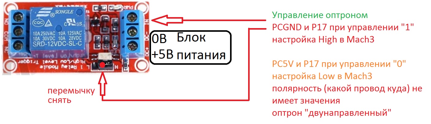

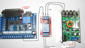

olegprom19 писал(а):фото макета
на реле красный и черный провод питание
а серый управление с ЛПТ порта (причем на этой платке реле светодиод оптрона двунаправленный)
поэтому полярность подключения управления с лпт не важна

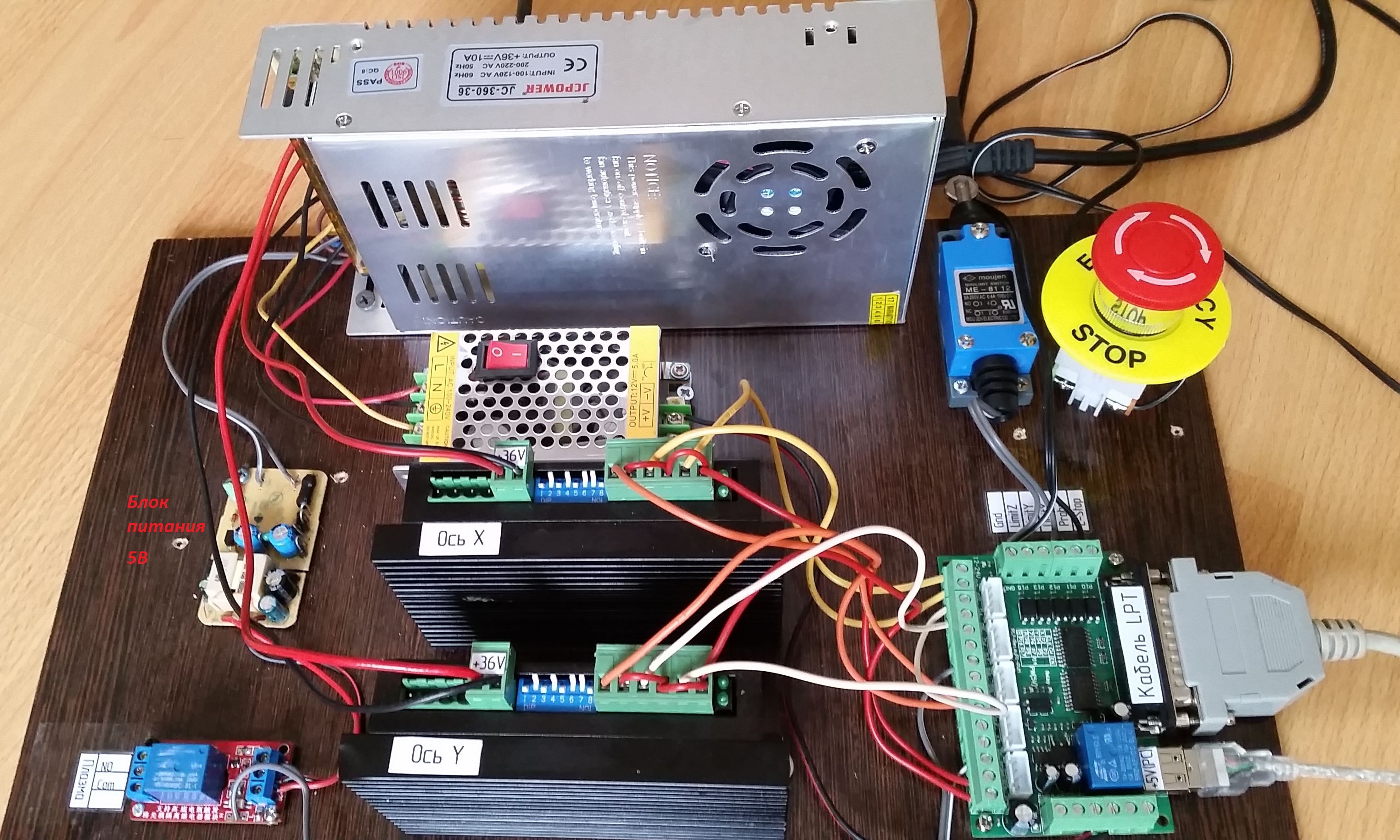

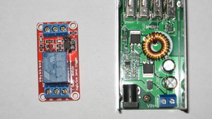

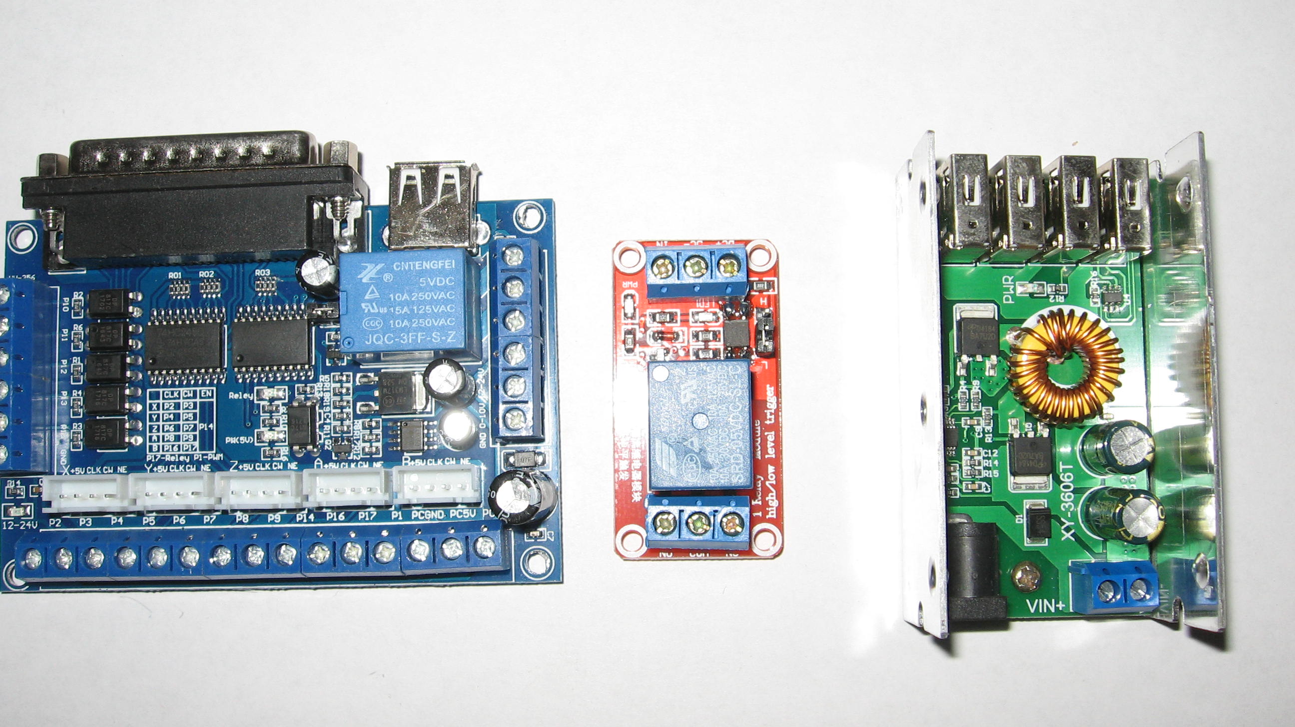

Пришли релюшки, контроллер и блок питания. Подскажите, как этот блок питания в схему включения плазмы всоединить с релюшкой вместе.

olegprom19
Сообщения: 117
Зарегистрирован: 05 июн 2017, 18:28
Репутация: 7
Re: ЭЛЕКТРОНИКА ЧПУ ПЛАЗМОРЕЗА ЗА 100000 р.
Сообщение olegprom19 »
блок питания без гальванической развязкой?
подозреваю это понижающий DC-DC преобразователь без развязки
запитывать его от чего будете?
отдельный блок питания?

olegprom19 писал(а):блок питания без гальванической развязкой?
Запитал всё вот так. 12 вольт взял с блока питания от старого компьютера,который встроен у меня в блок управления станком. С него же идёт на контроллер 12 вольт и запитан кулер дополнительный. Вроде работает всё

olegprom19
Сообщения: 117
Репутация: 7

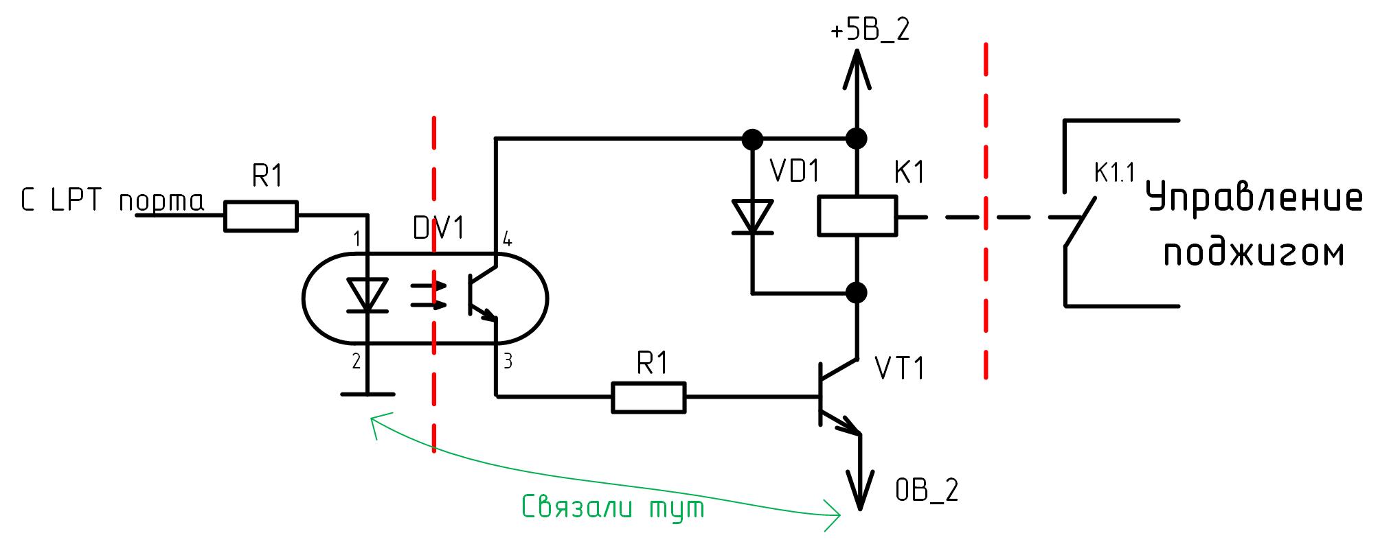

развязка только на реле, оптрон тут связан по питанию получается
и с контроллера ещё одного провода не хватает для управления оптроном (земли либо +5в)
прозвоните землю контроллера (на USB разъёме можно) и землю на блоке питания тоже (на USB разъёме можно) не должны "звониться"

olegprom19
Сообщения: 117
Репутация: 7
У меня подключено так
на фото видно: питание (красный +5В, черный 0В)
управление оптроном серые провода один с перемычки (я впаял там проводок для надежности) посередине и один верхний (в разъёме)
полярность не имела значение (на моей плате двунаправленный светодиод в оптроне)
12В у вас питают также контроллер (точнее входа) которые развязаны оптронами
то связаны будут только входные сигналы (концевики стоп и т.д.)
888.jpg (5512 просмотров) <a class='original' href='./download/file.php?id=119642&sid=e154bd81e2df2d8843a30b7b95ee7539&mode=view' target=_blank>Загрузить оригинал (1.19 МБ)</a>

olegprom19
Сообщения: 117
Репутация: 7

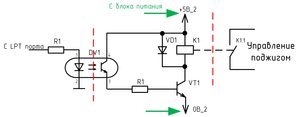

перемычка на плате реле соединяет питание светодиода оптрона и транзистора оптрона
её нужно убрать
на перемычке посередине контакт (их там три) второй провод в верхний контакт разъёма (на фото)

olegprom19 писал(а):перемычка на плате реле соединяет питание светодиода оптрона и транзистора оптрона
её нужно убрать
Собрал всё по схеме, вытащил все провода из блока управления, которые включают плазматрон, заземлил портал, стало получше, но помеха всё равно проходит, когда дуга не зажигается, например слишком высоко сопло над металлом. Ост х и у смещаются в момент искрения. Что бы ещё предпринять? Полазил на форуме, кто то поставил витые пары от контроллера к драйверам, и всё пошло. Если от контроллера к драйверам антенными проводами вместо обычных подключить, антенный вроде экранированый, как я понимаю...

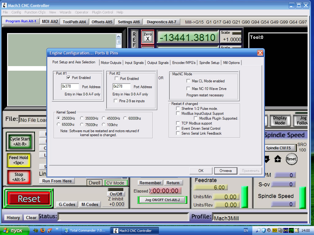

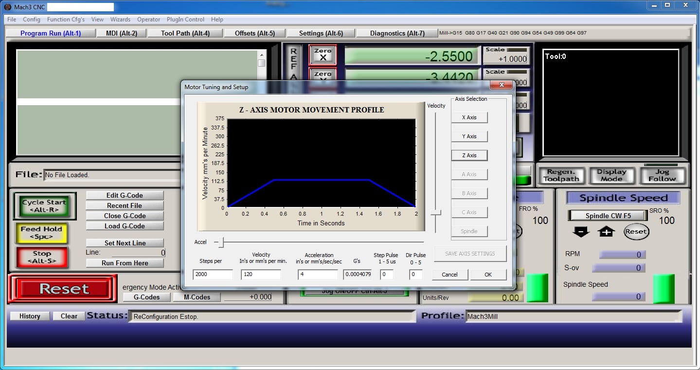

max cl mode enabled настройки мач3 без галочки не работает. Плата зелёная . галочку ставиш max cl mode enabled режет вместо квадрата овал . может кто сталкивается . уже вторая плата эффект тодже .

Не должно там галки стоять. В портах что стоит?

PortPins.jpg (4620 просмотров) <a class='original' href='./download/file.php?id=134540&sid=e154bd81e2df2d8843a30b7b95ee7539&mode=view' target=_blank>Загрузить оригинал (196.73 КБ)</a>
Спасибо за ответ . я знаю что там не должна быть галка . раньше работало без галки . 2- 3 4-5 6-7 8-9 мотор тюниг step pul 10 начинает работать но неправильно

Тут как бы понять надо, мы с нуля настраиваем, или "всё работало, но от чего-то перестало" ?
web123456 писал(а):мотор тюниг step pul 10
step pul 10 это что? Может steps per 10 из motor tuning? Если да, то как-то мало.

Евжений
Сообщения: 1076
Репутация: 136
Настоящее имя: Жэзэрэл
Откуда: Там, сям.
Сообщение Евжений »
Ок. Раньше работало? Похоже на девственно нетронутые параметры.

Евжений
Сообщения: 1076
Репутация: 136
Откуда: Там, сям.
Сообщение Евжений »
web123456 писал(а): раньше работало
web123456 писал(а):мотор тюниг step pul 10 начинает работать но неправильно
Просто работало и перестало. Компьютер поменяли что ли, или... Чем раньше подробно напишете, тем быстрее поможем.

web123456
Сообщения: 51
Зарегистрирован: 16 май 2017, 12:34
Откуда: Тимашевск
Сообщение web123456 »
Работало потом перестало .Компьютер тот же .Заменил плату Эффекта нет поставил встроенный LPT ничего не изменилось . осталось заменить комп .
моторы пищат звенят подчинённая ось не работает
Евжений
Сообщения: 1076
Репутация: 136
Откуда: Там, сям.
Сообщение Евжений »
Может DriverTest.exe запустить. Может с драйвером чего случилось. Запускали? В корне мача лежит.
