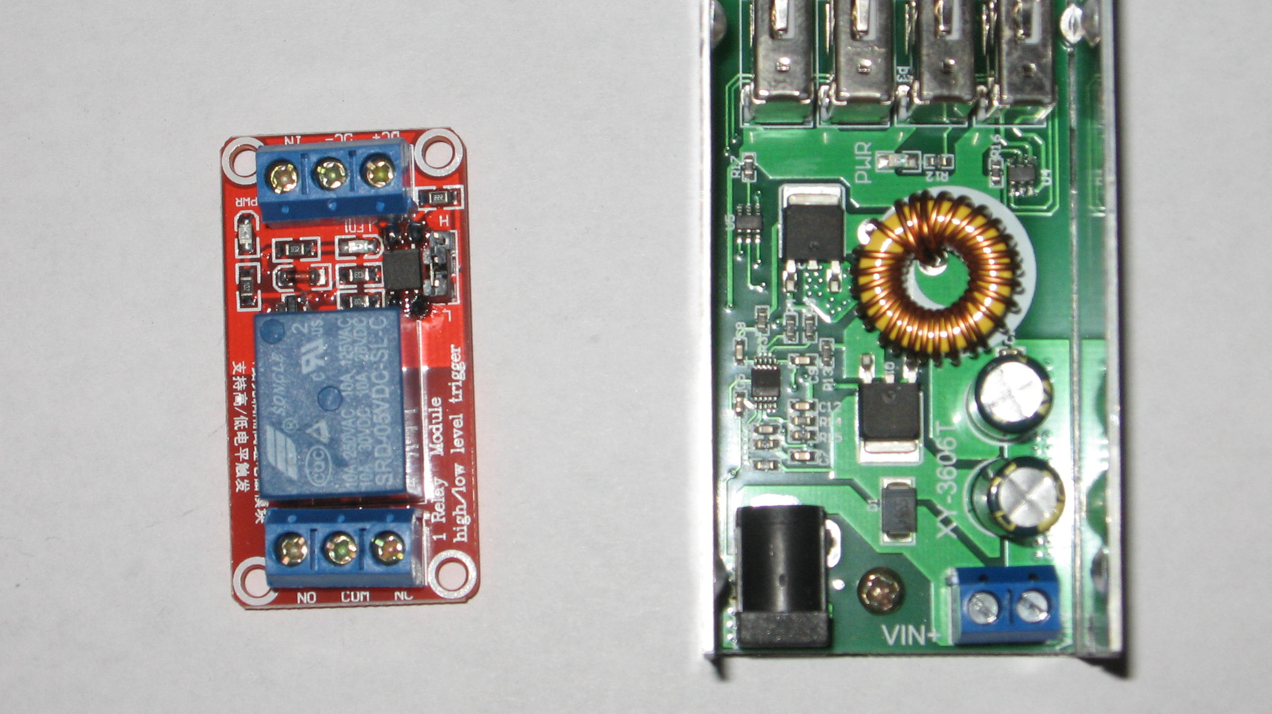

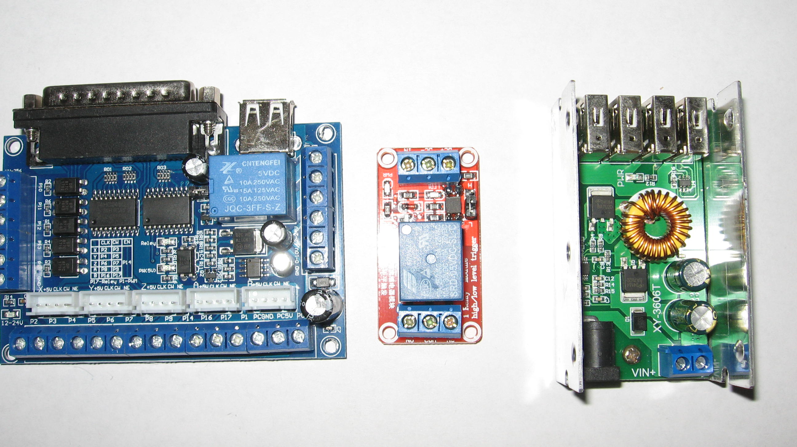

Пришли релюшки, контроллер и блок питания. Подскажите, как этот блок питания в схему включения плазмы всоединить с релюшкой вместе.

блок питания без гальванической развязкой?
подозреваю это понижающий DC-DC преобразователь без развязки
запитывать его от чего будете?
отдельный блок питания?

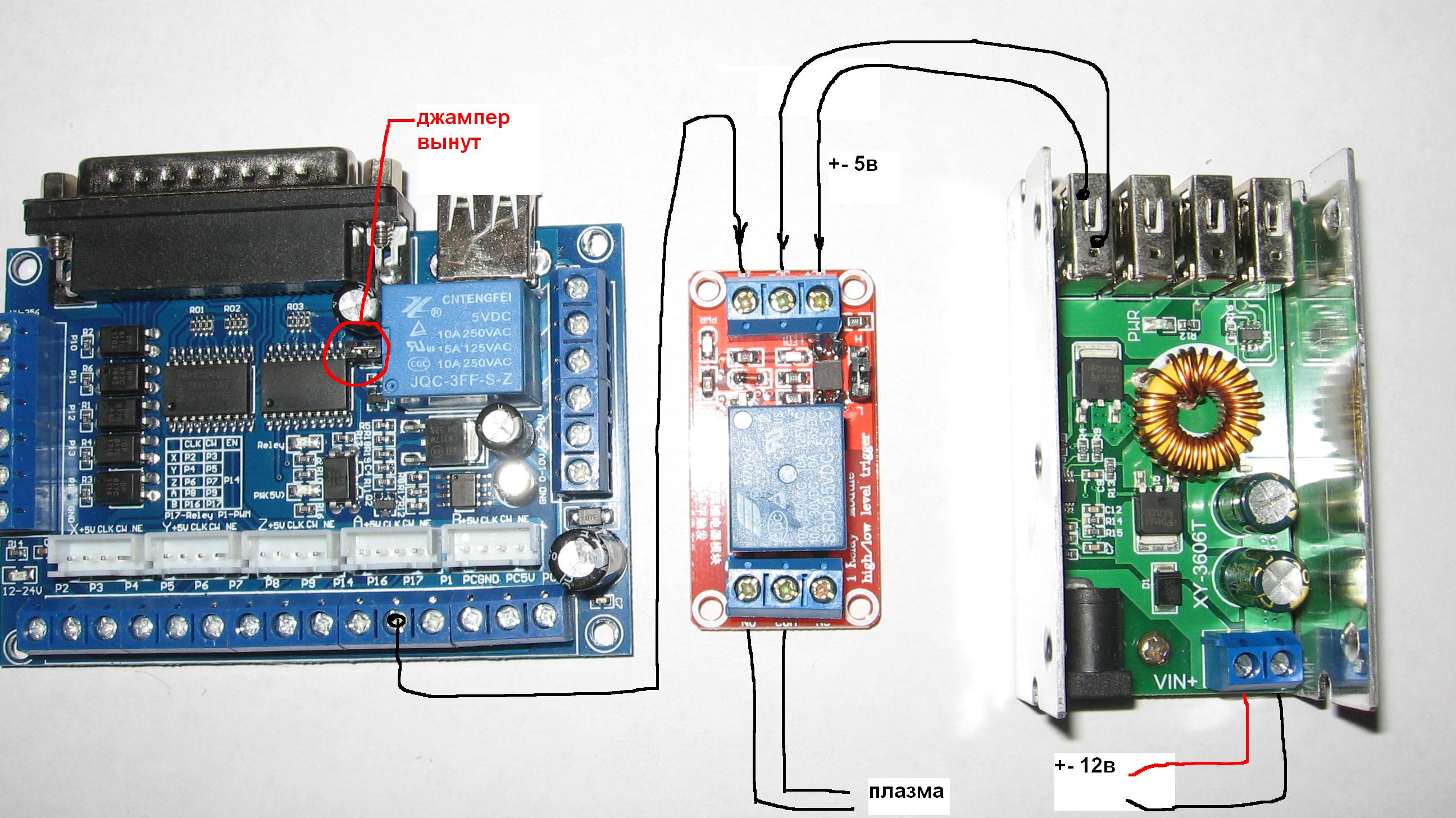

dinozavr
Сообщения: 108
Зарегистрирован: 23 мар 2016, 11:05
Re: ЭЛЕКТРОНИКА ЧПУ ПЛАЗМОРЕЗА ЗА 100000 р.
Сообщение dinozavr »
olegprom19 писал(а):блок питания без гальванической развязкой?
Запитал всё вот так. 12 вольт взял с блока питания от старого компьютера,который встроен у меня в блок управления станком. С него же идёт на контроллер 12 вольт и запитан кулер дополнительный. Вроде работает всё

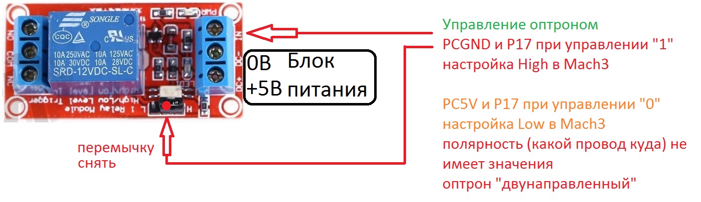

olegprom19
Сообщения: 117
Зарегистрирован: 05 июн 2017, 18:28
Репутация: 7

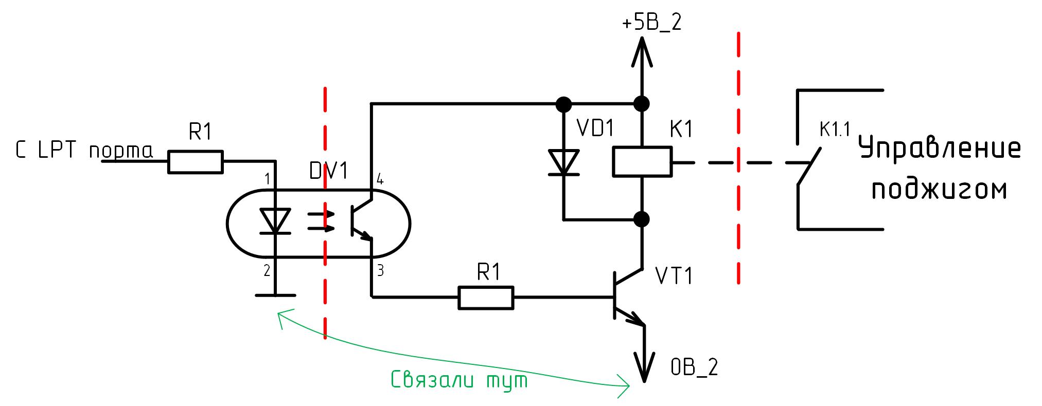

Сообщение olegprom19 »
развязка только на реле, оптрон тут связан по питанию получается
и с контроллера ещё одного провода не хватает для управления оптроном (земли либо +5в)
прозвоните землю контроллера (на USB разъёме можно) и землю на блоке питания тоже (на USB разъёме можно) не должны "звониться"
88.jpg (5337 просмотров) <a class='original' href='./download/file.php?id=119639&mode=view' target=_blank>Загрузить оригинал (78.58 КБ)</a>

olegprom19 писал(а):развязка только на реле, оптрон тут связан по питанию получается
Проверил между PCGND на контроллере и V- на блоке питания для доп реле. Звонятся сволочи. Убрал с контроллера 12 вольт , всё равно звонятся :thinking: Подскажите по простому какие проводочки куда воткнуть чтоб не звонилось и помеха не проходила а то в схемах не понимаю я ничерта... Динозавр я :cry: На вашем фото не могу разобрать на перемычку на какой контакт проводочек впаян? После моего подсоединения при работе плазмы ось Х хреново отрабатывает и ось У погуливает. Когда с кнопки вручную включал плазму, такого не наблюдалось.

olegprom19
Сообщения: 117
Репутация: 7

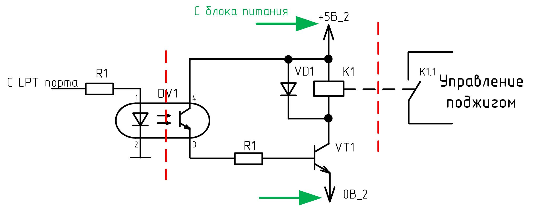

перемычка на плате реле соединяет питание светодиода оптрона и транзистора оптрона
её нужно убрать
на перемычке посередине контакт (их там три) второй провод в верхний контакт разъёма (на фото)
реле.jpg (5285 просмотров) <a class='original' href='./download/file.php?id=119842&mode=view' target=_blank>Загрузить оригинал (158.86 КБ)</a>
dinozavr
Сообщения: 108
olegprom19 писал(а):перемычка на плате реле соединяет питание светодиода оптрона и транзистора оптрона
её нужно убрать
Собрал всё по схеме, вытащил все провода из блока управления, которые включают плазматрон, заземлил портал, стало получше, но помеха всё равно проходит, когда дуга не зажигается, например слишком высоко сопло над металлом. Ост х и у смещаются в момент искрения. Что бы ещё предпринять? Полазил на форуме, кто то поставил витые пары от контроллера к драйверам, и всё пошло. Если от контроллера к драйверам антенными проводами вместо обычных подключить, антенный вроде экранированый, как я понимаю...

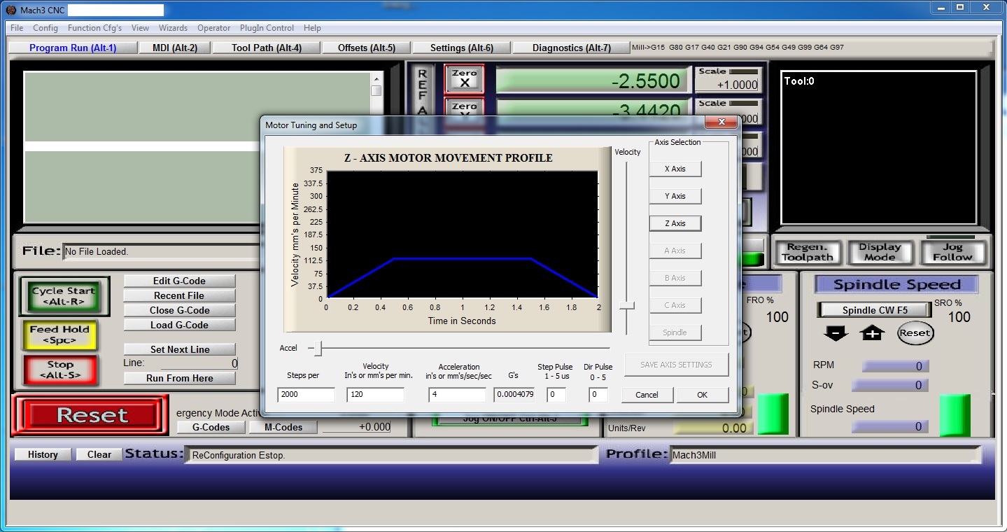

web123456
Сообщения: 51
Зарегистрирован: 16 май 2017, 12:34
Откуда: Тимашевск
Сообщение web123456 »
3.jpg (4405 просмотров) <a class='original' href='./download/file.php?id=134544&mode=view' target=_blank>Загрузить оригинал (288.64 КБ)</a>
Евжений
Сообщения: 1076
Репутация: 136
Настоящее имя: Жэзэрэл
Откуда: Там, сям.
Сообщение Евжений »
Ок. Раньше работало? Похоже на девственно нетронутые параметры.

Евжений
Сообщения: 1076
Репутация: 136
Откуда: Там, сям.
Сообщение Евжений »
web123456 писал(а): раньше работало
web123456 писал(а):мотор тюниг step pul 10 начинает работать но неправильно
Просто работало и перестало. Компьютер поменяли что ли, или... Чем раньше подробно напишете, тем быстрее поможем.
