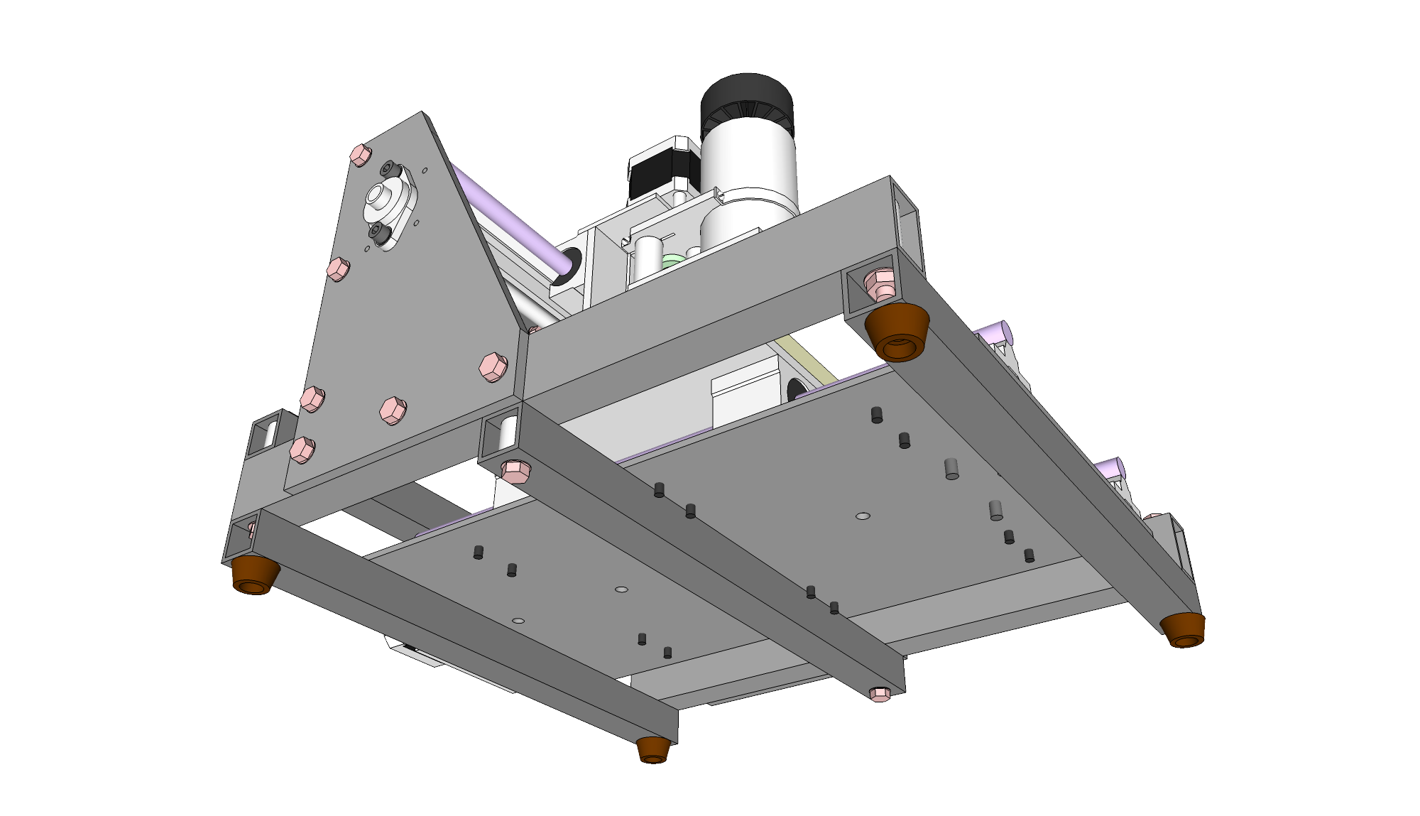

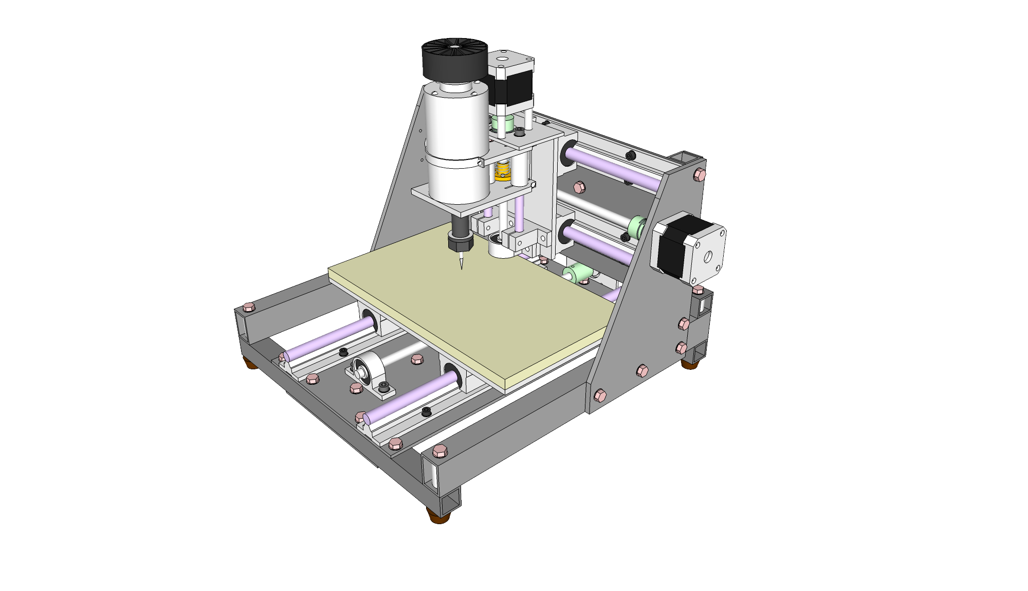

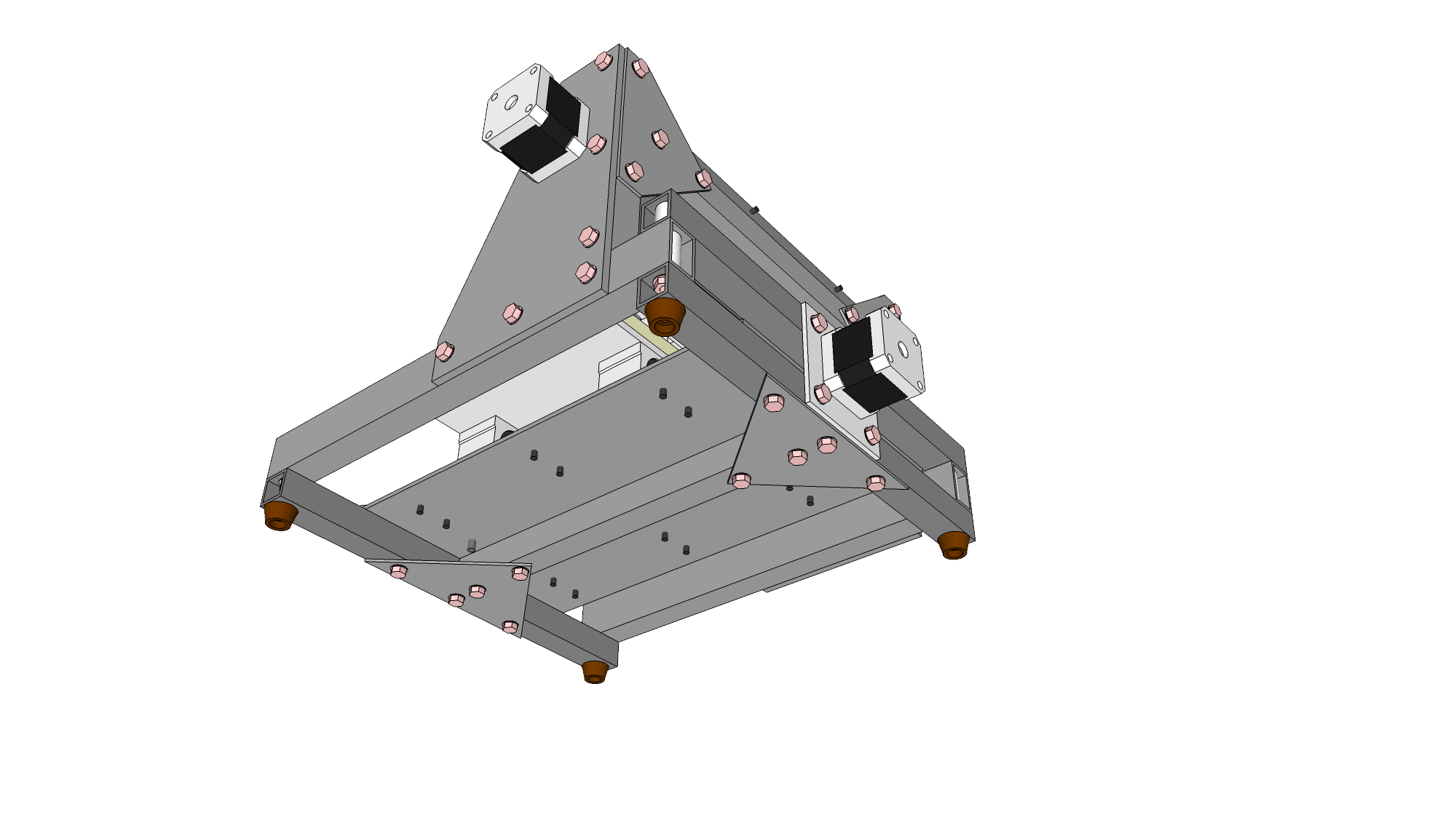

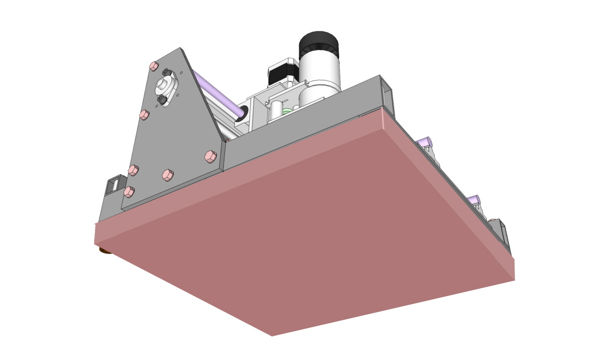

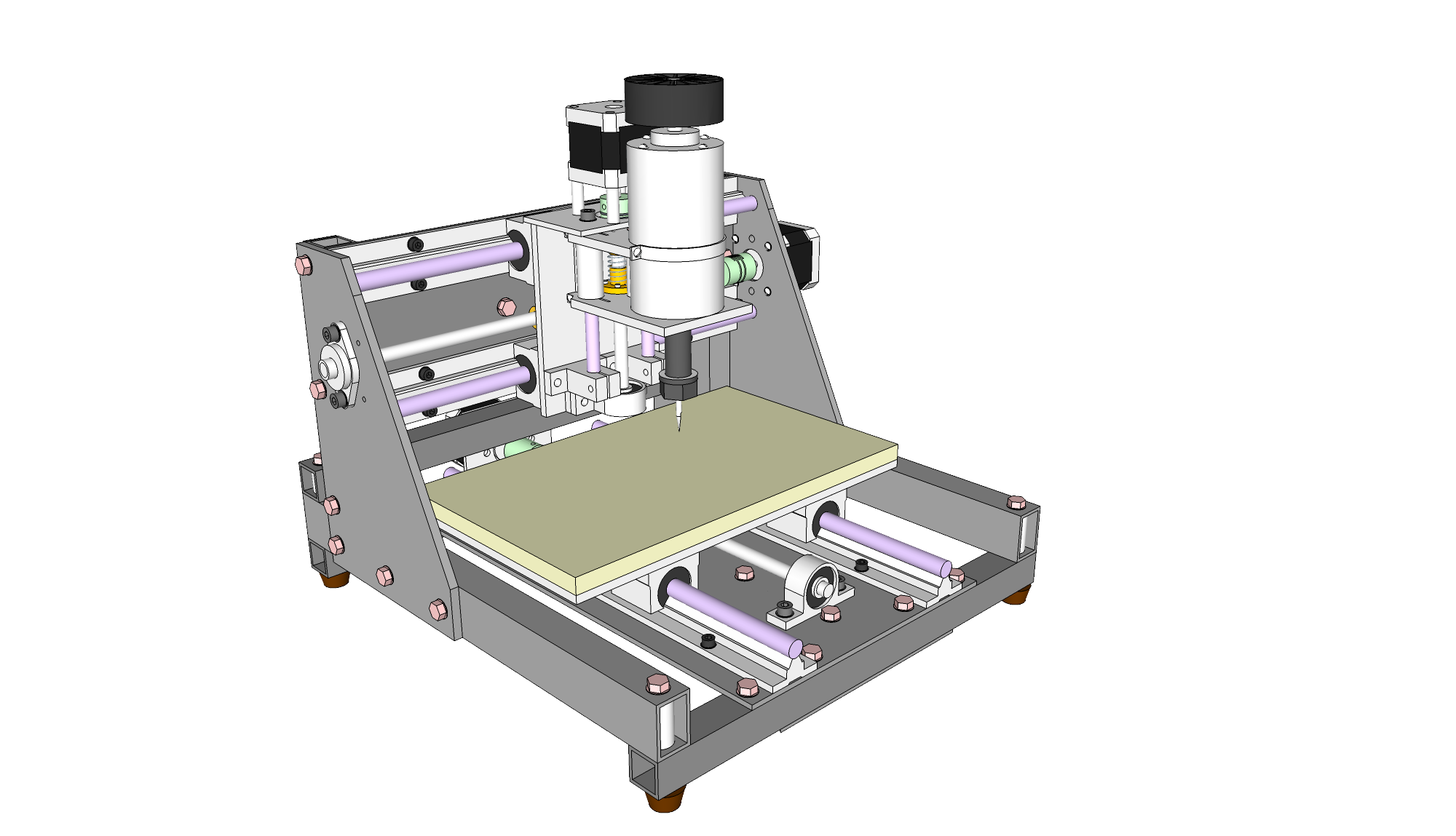

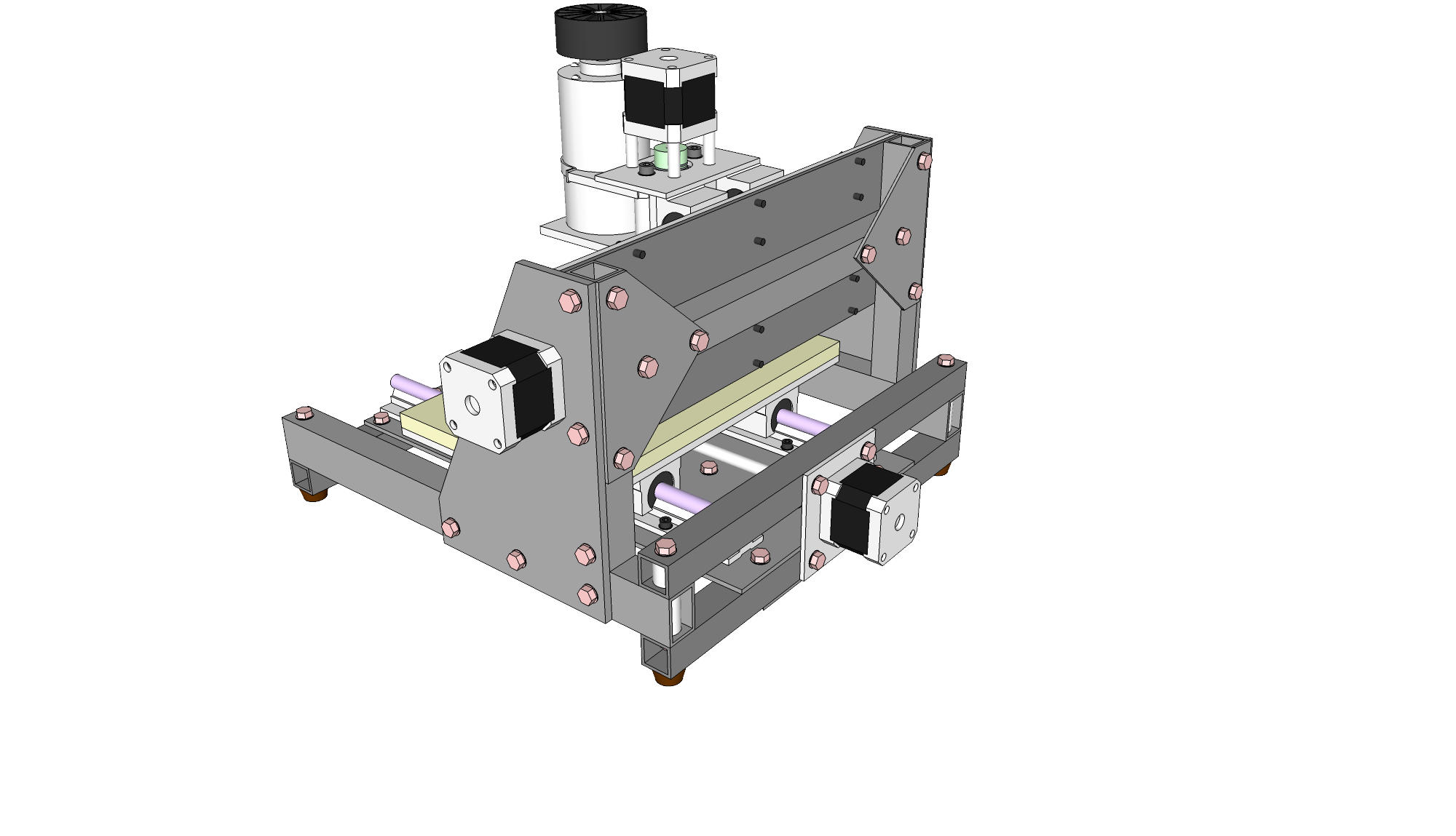

Какой-то бронепоезд получается вместо скромной шкрябалки. Посмотрите пож. свежим взглядом такой вариант...
Наш паровоз вперёд лети... (2978 просмотров) <a class='original' href='./download/file.php?id=114273&mode=view' target=_blank>Загрузить оригинал (41.92 КБ)</a>
Наш паровоз вперёд лети... (2978 просмотров) <a class='original' href='./download/file.php?id=114274&mode=view' target=_blank>Загрузить оригинал (117.06 КБ)</a>
Наш паровоз вперёд лети... (2978 просмотров) <a class='original' href='./download/file.php?id=114275&mode=view' target=_blank>Загрузить оригинал (143.73 КБ)</a>
Наш паровоз вперёд лети... (2978 просмотров) <a class='original' href='./download/file.php?id=114276&mode=view' target=_blank>Загрузить оригинал (191.07 КБ)</a>
Наш паровоз вперёд лети... (2978 просмотров) <a class='original' href='./download/file.php?id=114277&mode=view' target=_blank>Загрузить оригинал (191.3 КБ)</a>
exe
Сообщения: 419
Репутация: 105
Настоящее имя: -
Re: Станочек для печатных плат. 150x190мм. Прошу критики
Сообщение exe »
ничего принципиального в плане жесткости не поменялось, основной портал нужно усилить снизу

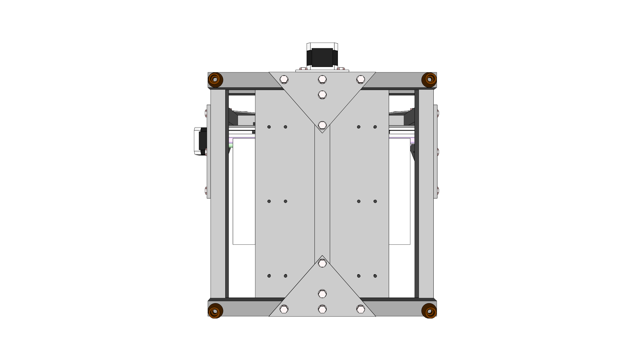

exe писал(а):ничего принципиального в плане жесткости не поменялось, основной портал нужно усилить снизу
Как-то так?

У такого паровоза весь пар уйдет в свисток. Слабая Z сведет все на нет

если честно, с нее надо и начинать делать станок

Shkryab писал(а):Как-то так?
да нет же, возьмите плиту из подходящего доступного материала (дюраль, толстый текстолит и т.д), которую сможете обработать, которая будет давать базовую жесткость всему порталу, и к ней крепите остальные детали, как то так, за большим рабочим полем не гонитесь, это сильно снижает жесткость всего станка.
cnc02-4-1.jpg (2920 просмотров) <a class='original' href='./download/file.php?id=114345&mode=view' target=_blank>Загрузить оригинал (78.59 КБ)</a>

Теперь понятно.
exe писал(а):за большим рабочим полем не гонитесь, это сильно снижает жесткость всего станка.
Ну, как бы 150x190 не слишком большое рабочее поле...

По Z должно быть четыре линейных подшипника, в идеала разнесенные на максимально возможное расстояние (по крайней мере не менее 120мм)

Все хочу спросить, а там линейные подшипники или чтото иное
FL@gMan
Сообщения: 110
Зарегистрирован: 25 янв 2017, 16:15
Репутация: 18
Сообщение FL@gMan »
Mamont писал(а):Все хочу спросить, а там линейные подшипники или чтото иное
Иное, но я так думаю что это только для привлечения интереса.
Думаю туда что нибудь типа SC10LUU-SC16LUU будет достаточно, по одной на вал.

Думаю лучше валы хотя бы 12мм, и по 2 каретки с расстоянием по высоте - 120-150мм и 150 мм по ширине

Да я не спорю что лучше,но где там 150 между каретками найти? Он весь в высоту 150 поди.
