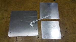

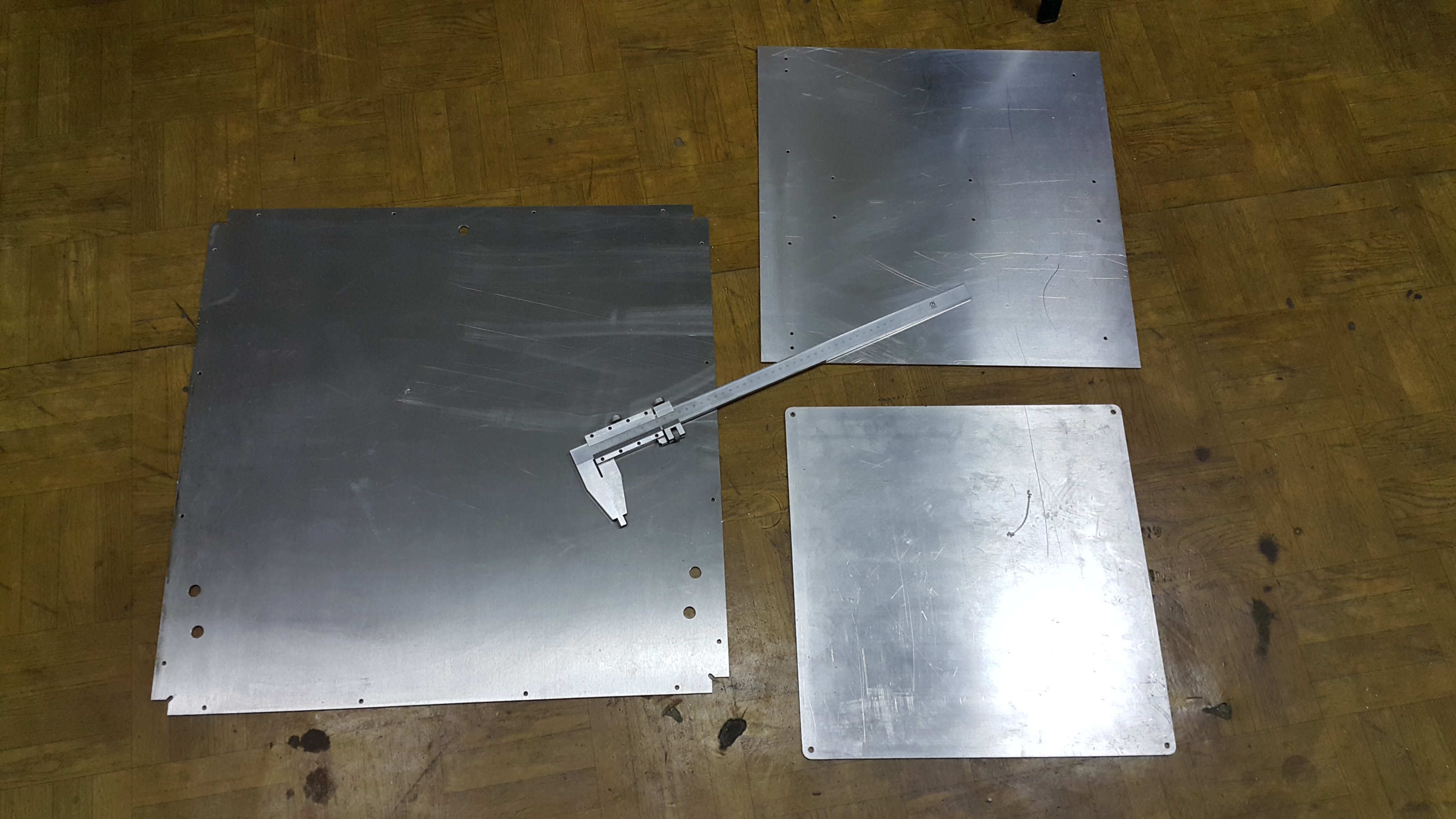

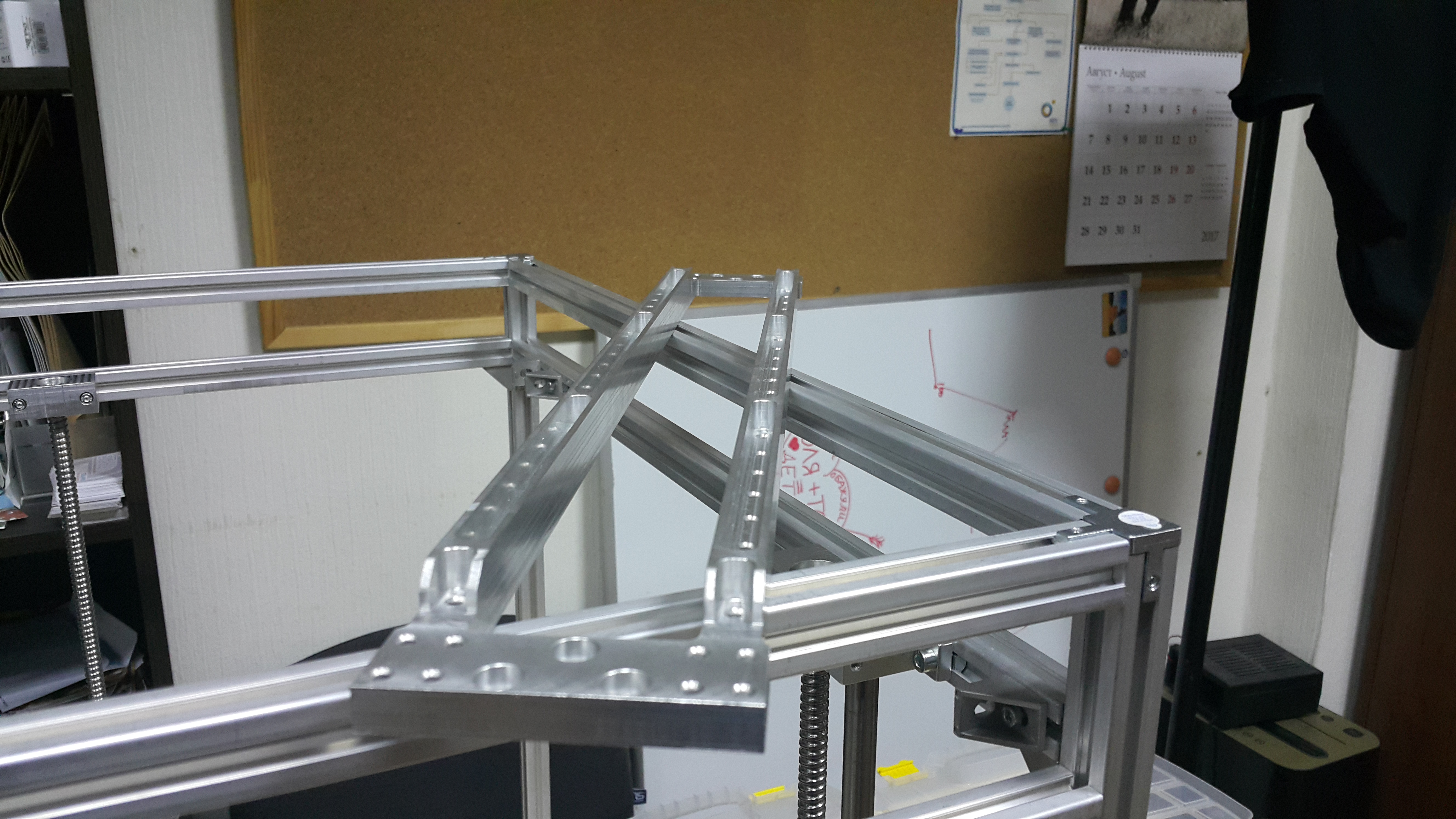

готовы габаритные детальки из дюральки, которые не помещаются на мой станок. Штангенциркуль на 430мм для масштаба.
На очереди балка портала. Прошла черновую обработку и отжигание, звенит как камертон. Заберу на следующей неделе.
2017-06-23 18-02-38.JPG (6164 просмотра) <a class='original' href='./download/file.php?id=114631&sid=c156ecc9f7598b061fc4b48e36081c05&mode=view' target=_blank>Загрузить оригинал (1.48 МБ)</a>

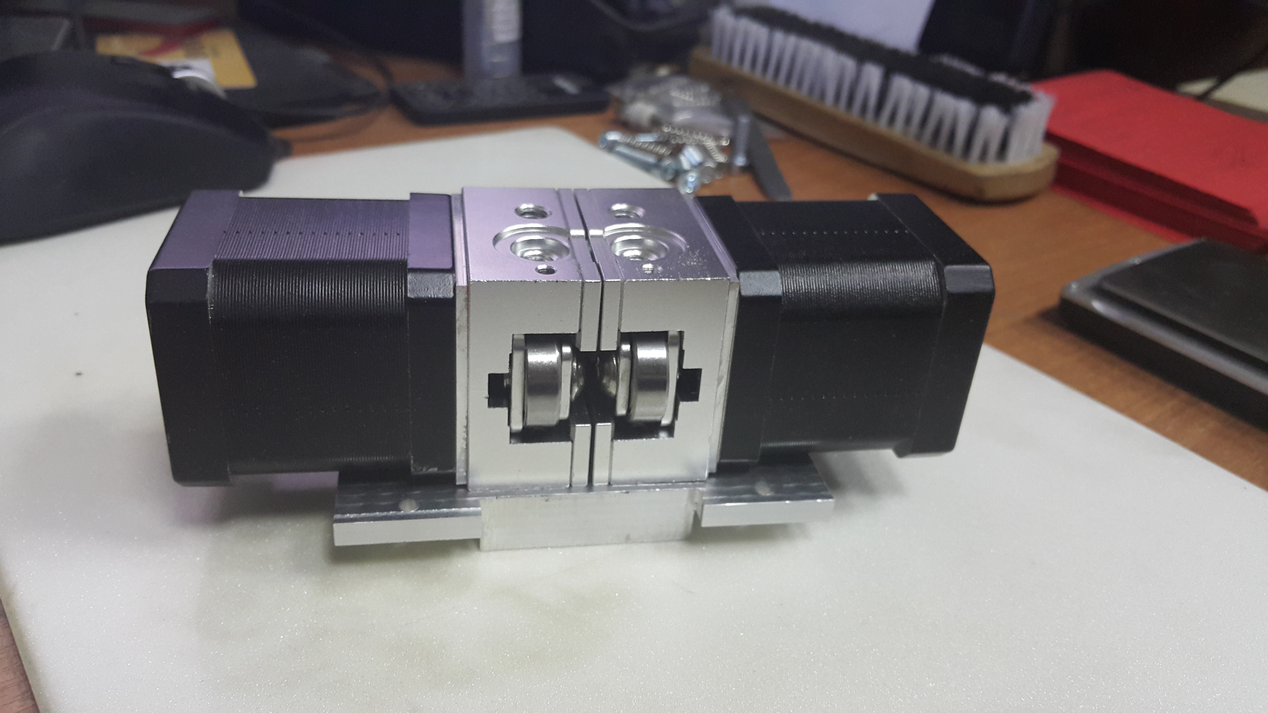

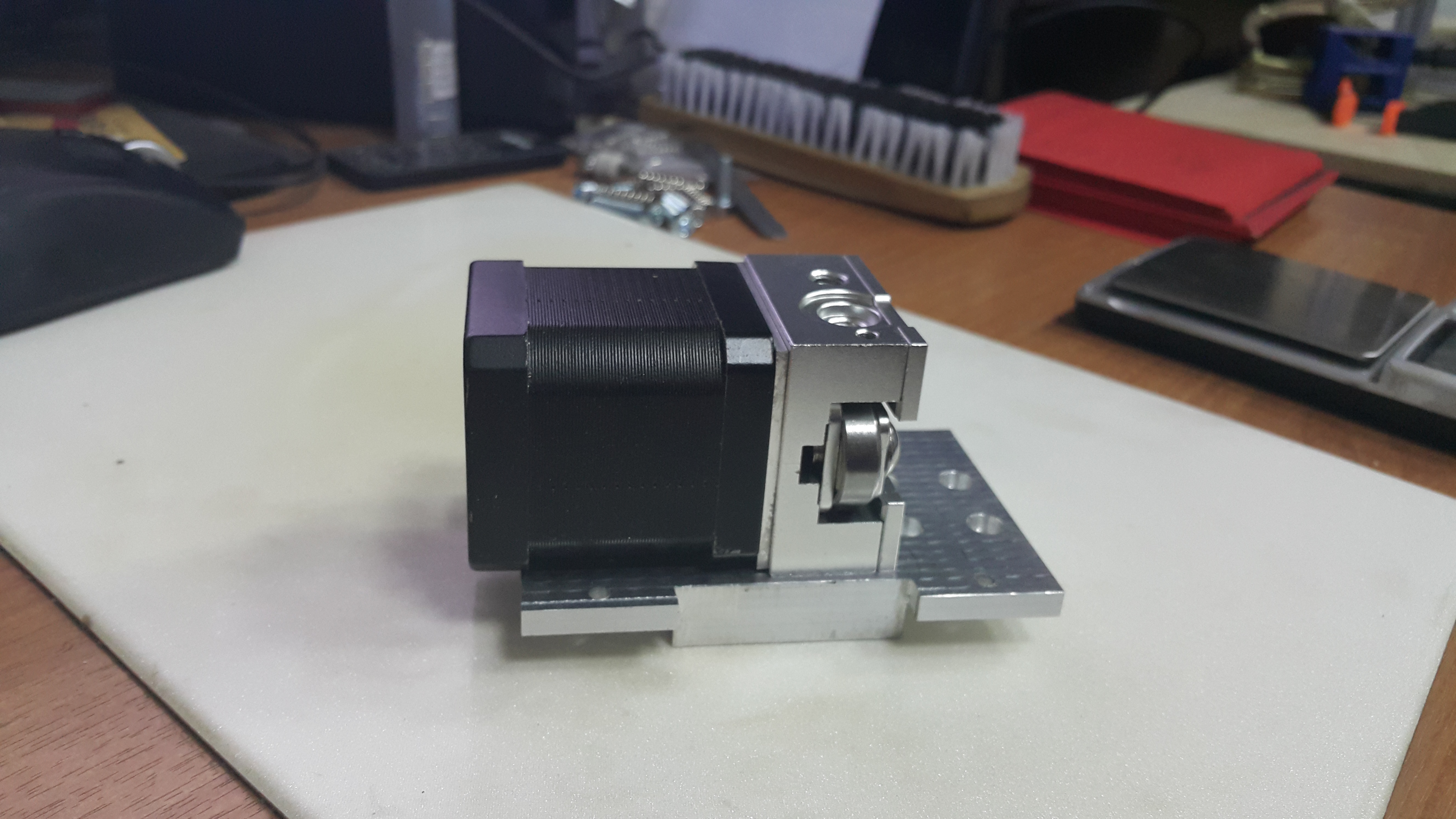

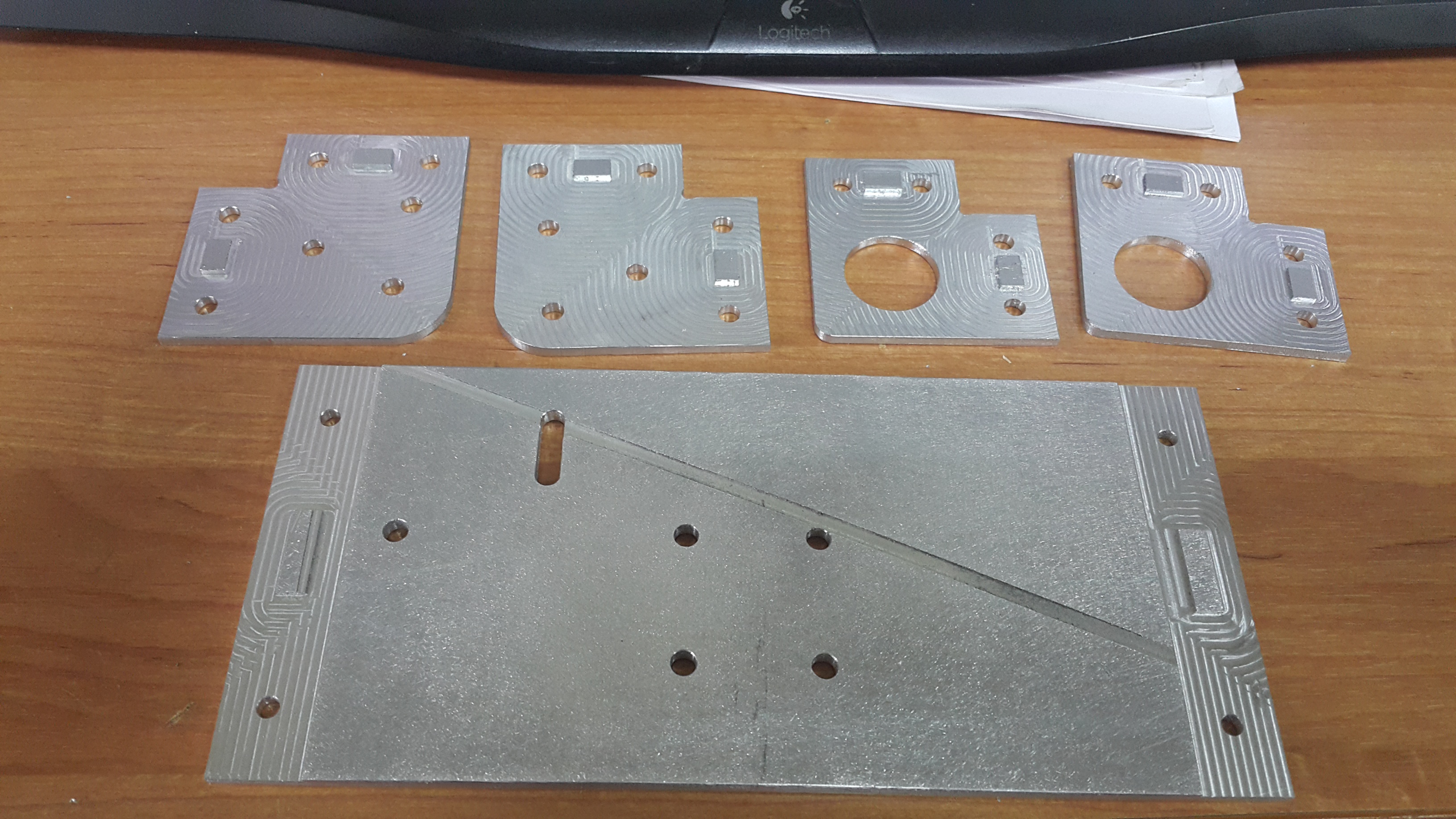

Попилил сегодня немножко 5мм д16ат.
Держатели ШД и шпулек)
2017-06-24 15-13-29.JPG (6138 просмотров) <a class='original' href='./download/file.php?id=114660&sid=c156ecc9f7598b061fc4b48e36081c05&mode=view' target=_blank>Загрузить оригинал (1.82 МБ)</a>

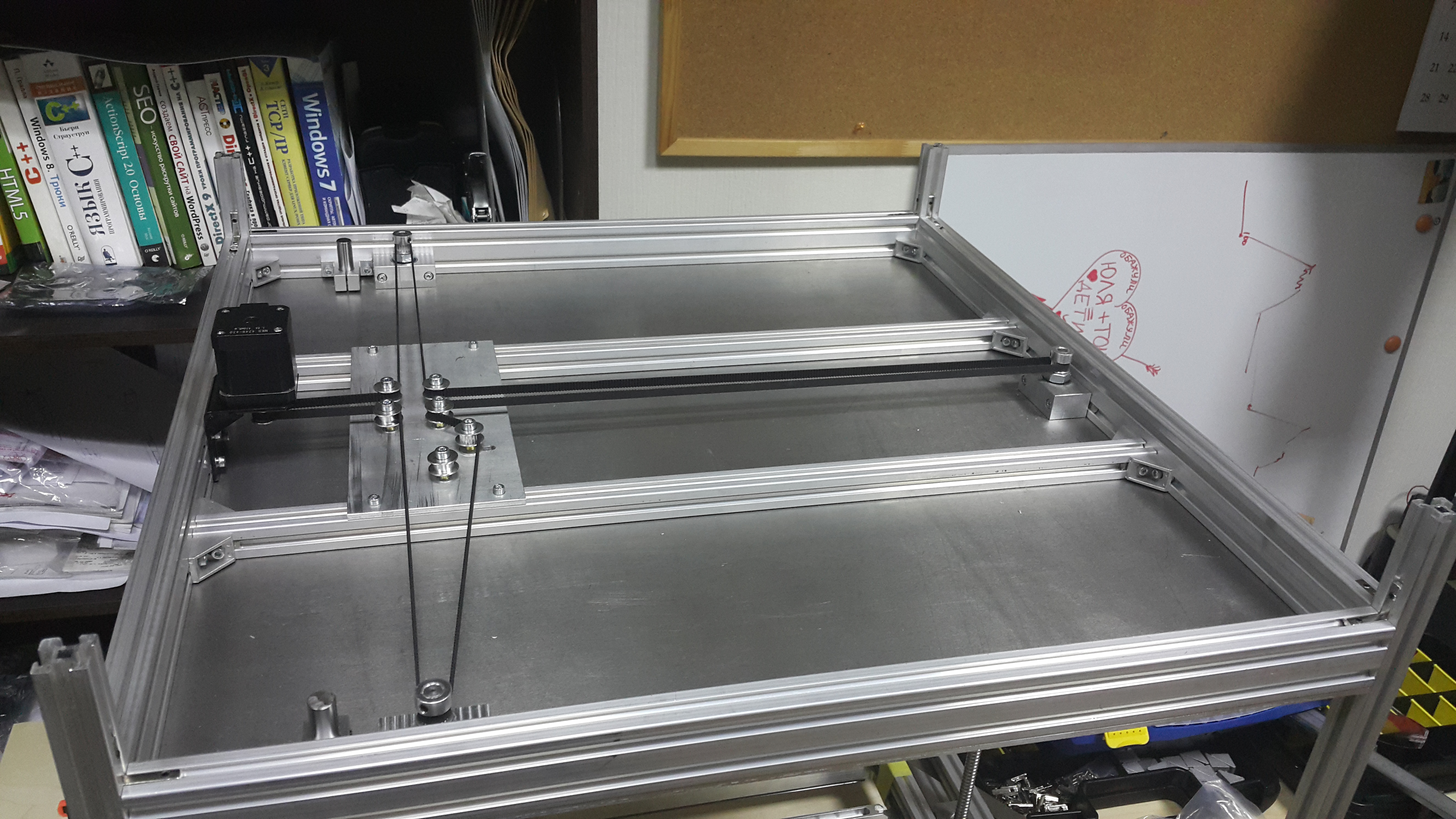

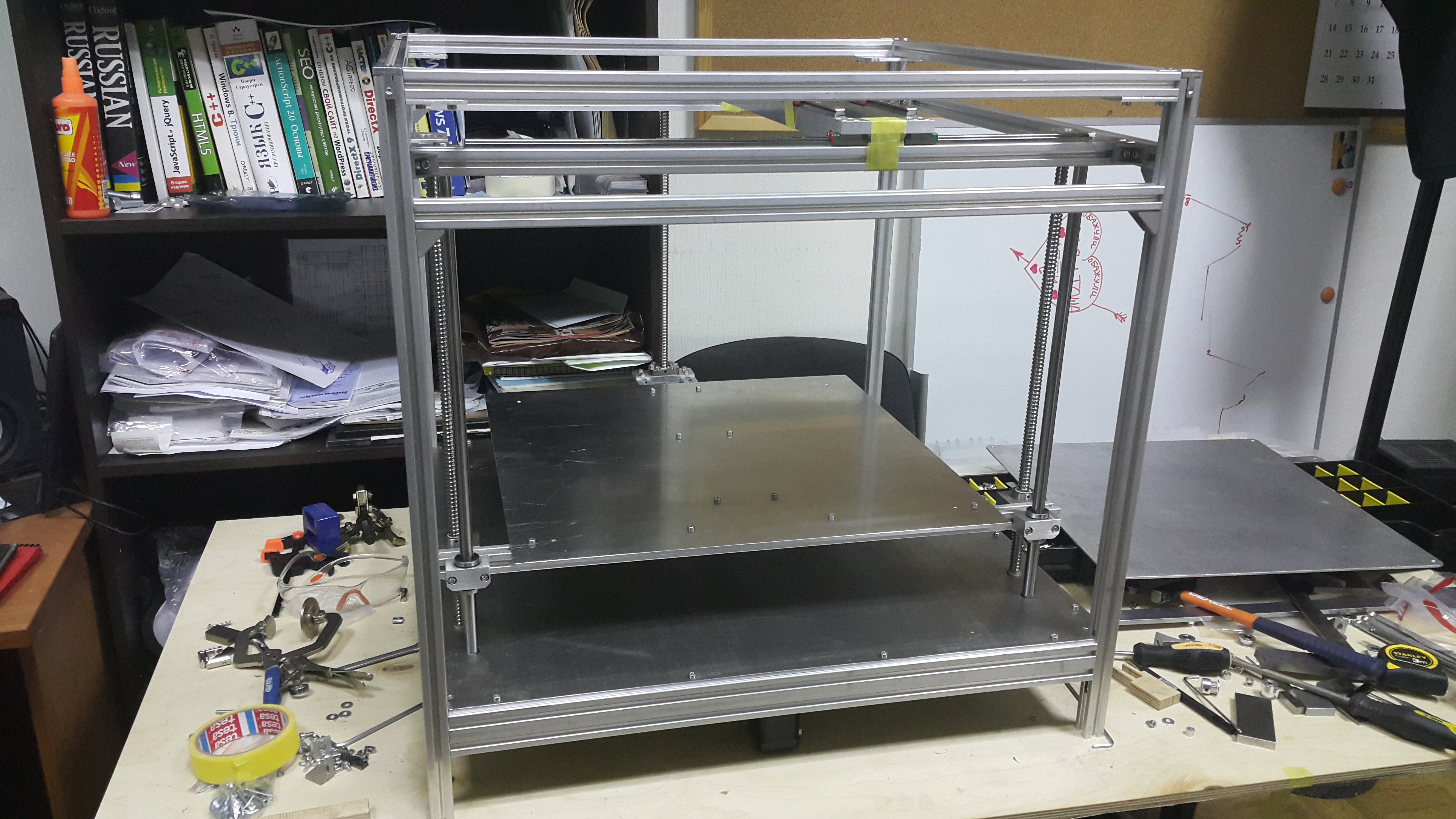

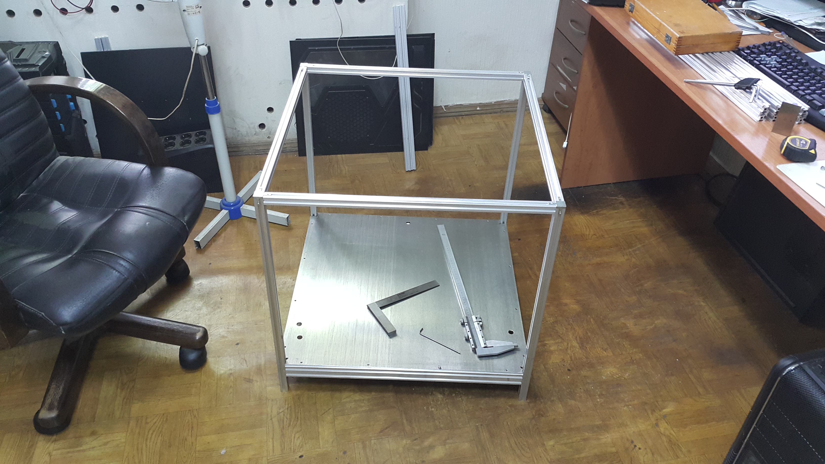

Потихоньку собираю сам бокс, габариты вышли довольно бодрые. Надо будет для него тумбу сделать.
2017-06-25 15-43-38.JPG (6118 просмотров) <a class='original' href='./download/file.php?id=114701&sid=c156ecc9f7598b061fc4b48e36081c05&mode=view' target=_blank>Загрузить оригинал (1.58 МБ)</a>

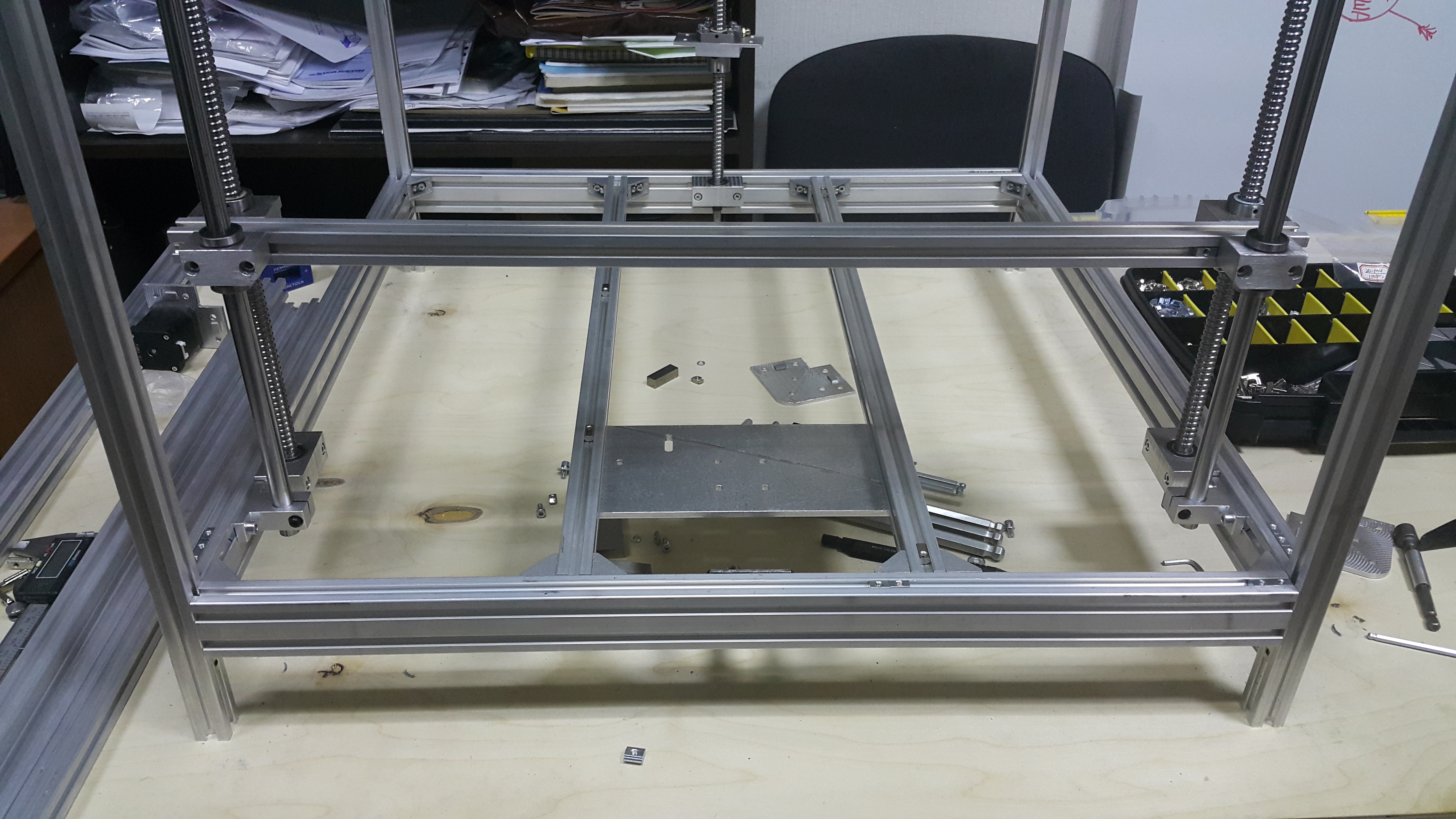

потихоньку двигаюсь вперед. Очень хорошо выручают КМД при сборке
20170803_212044.jpg (5862 просмотра) <a class='original' href='./download/file.php?id=117451&sid=c156ecc9f7598b061fc4b48e36081c05&mode=view' target=_blank>Загрузить оригинал (4.66 МБ)</a>
20170803_212117.jpg (5862 просмотра) <a class='original' href='./download/file.php?id=117452&sid=c156ecc9f7598b061fc4b48e36081c05&mode=view' target=_blank>Загрузить оригинал (4.27 МБ)</a>
20170803_212146.jpg (5862 просмотра) <a class='original' href='./download/file.php?id=117454&sid=c156ecc9f7598b061fc4b48e36081c05&mode=view' target=_blank>Загрузить оригинал (4.54 МБ)</a>

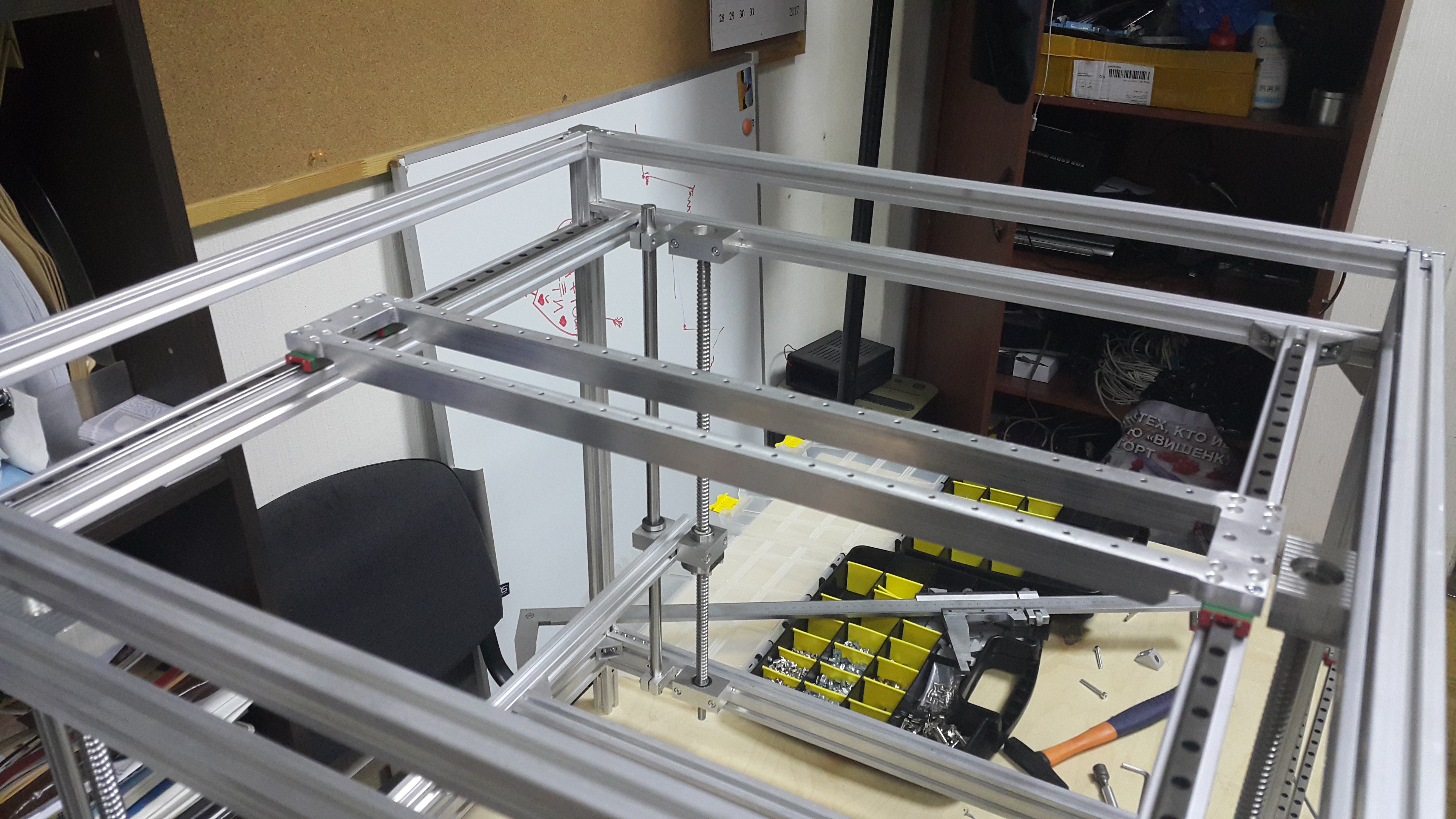

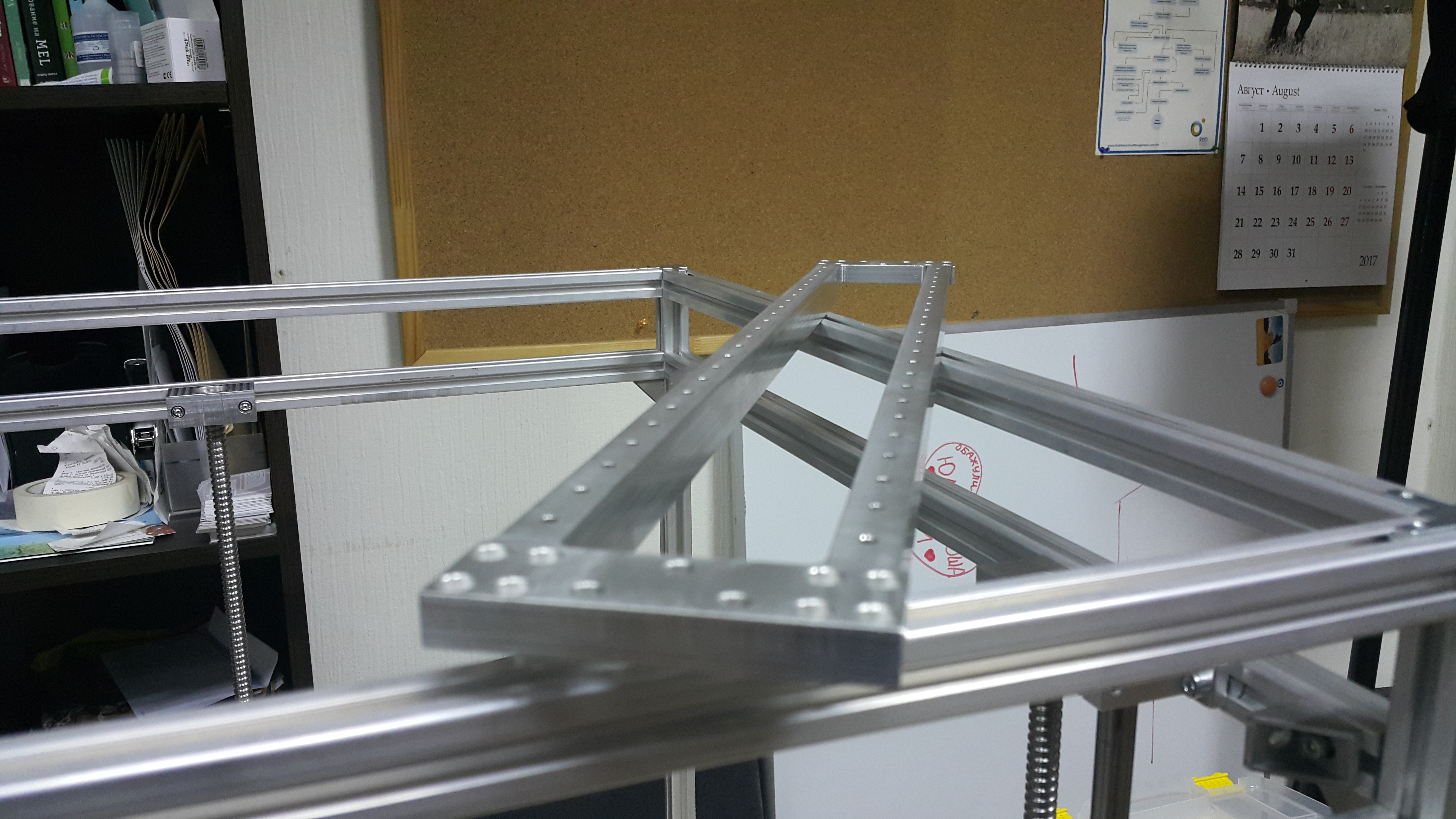

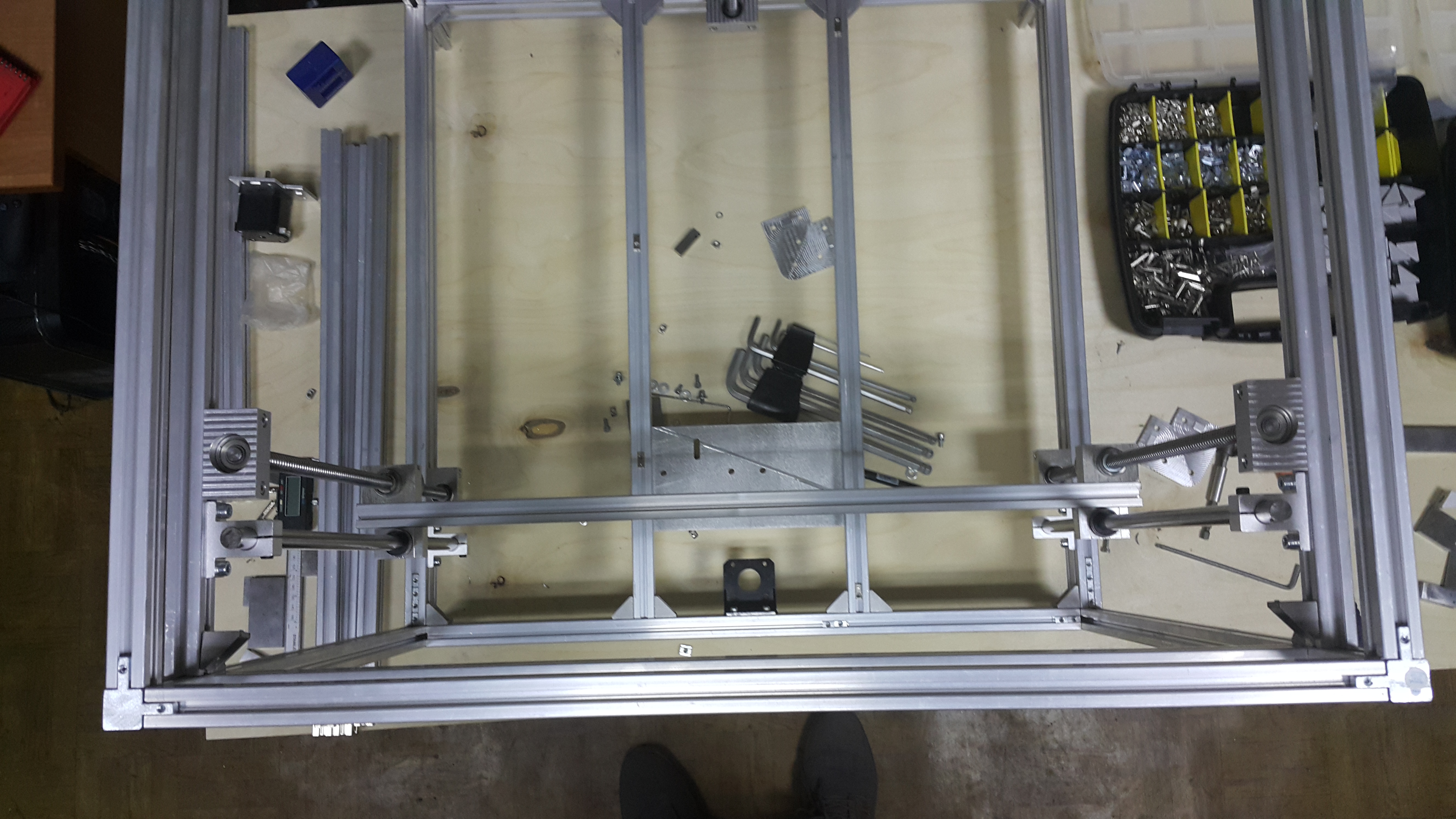

Наконец то приехала самая высокотехнологичная деталь данного аппарата. Балка портала. Вес получился 576 грамм.
Сделал предварительную примерку на рельсы. Бегает ровно, без "клинов".
Вид сверху (5828 просмотров) <a class='original' href='./download/file.php?id=117488&sid=c156ecc9f7598b061fc4b48e36081c05&mode=view' target=_blank>Загрузить оригинал (4.39 МБ)</a>
Вид сверху
Вид снизу (5828 просмотров) <a class='original' href='./download/file.php?id=117489&sid=c156ecc9f7598b061fc4b48e36081c05&mode=view' target=_blank>Загрузить оригинал (4.18 МБ)</a>
Вид снизу
Предварительная примерка (5806 просмотров) <a class='original' href='./download/file.php?id=117501&sid=c156ecc9f7598b061fc4b48e36081c05&mode=view' target=_blank>Загрузить оригинал (4.53 МБ)</a>

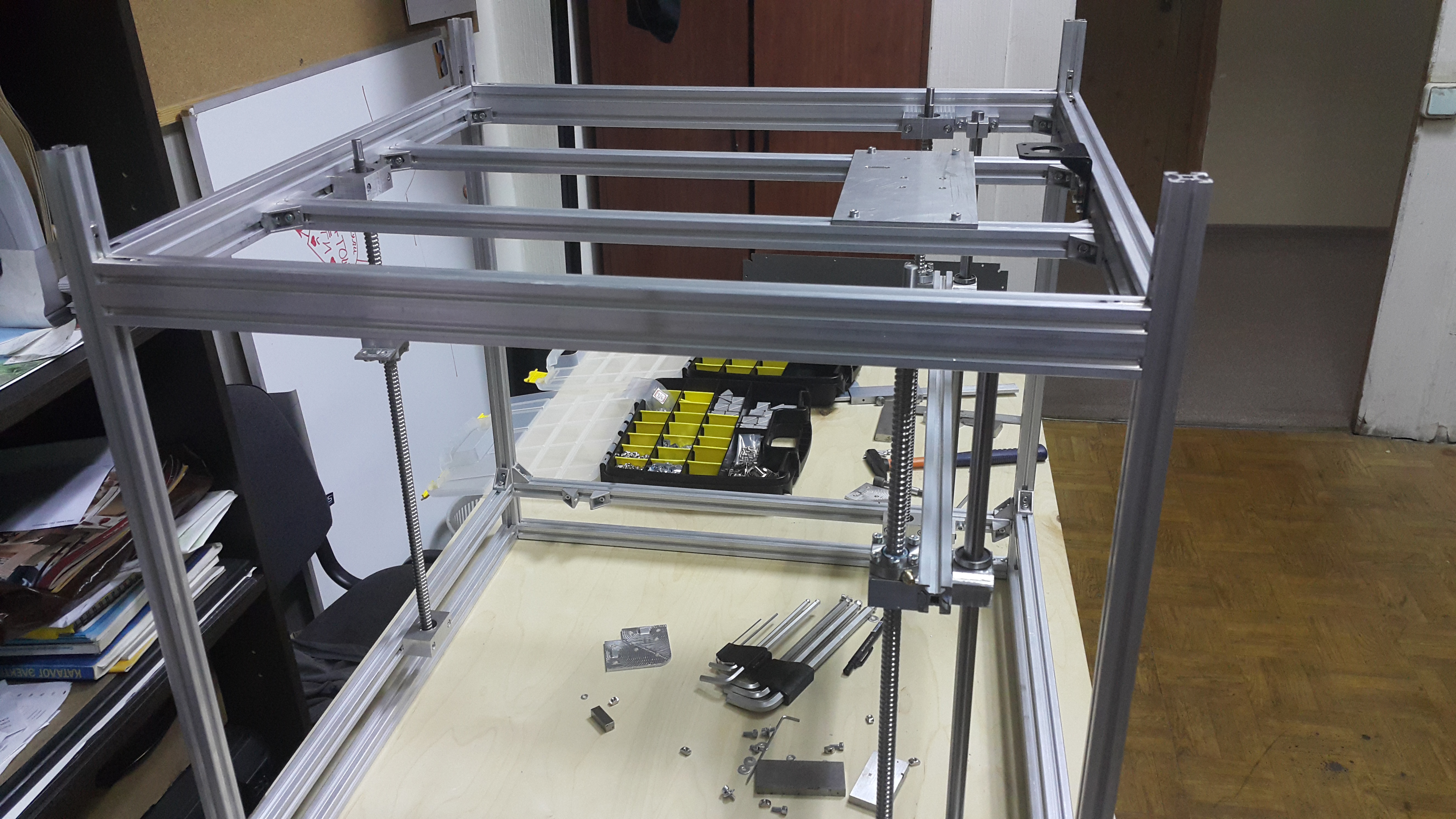

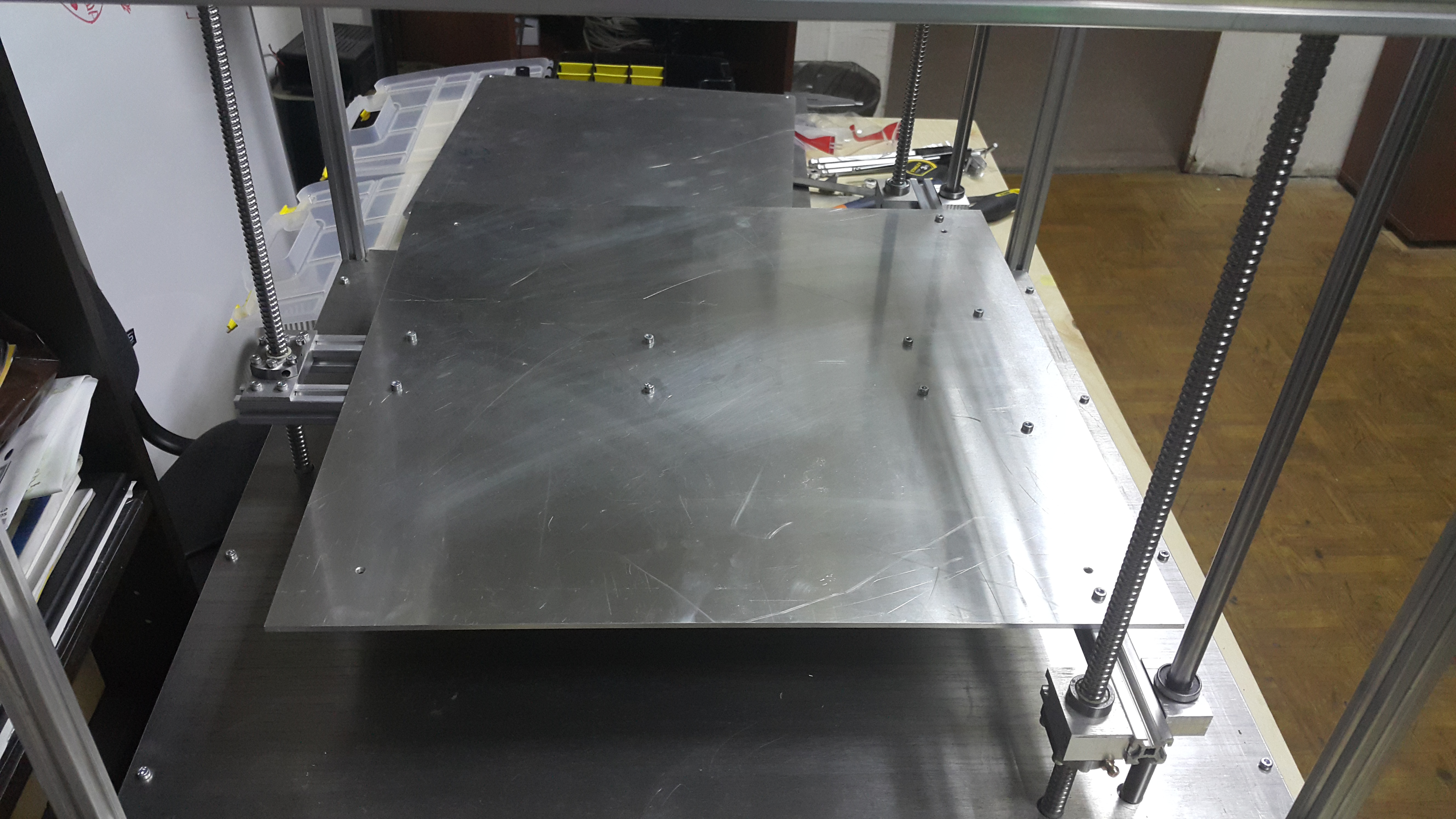

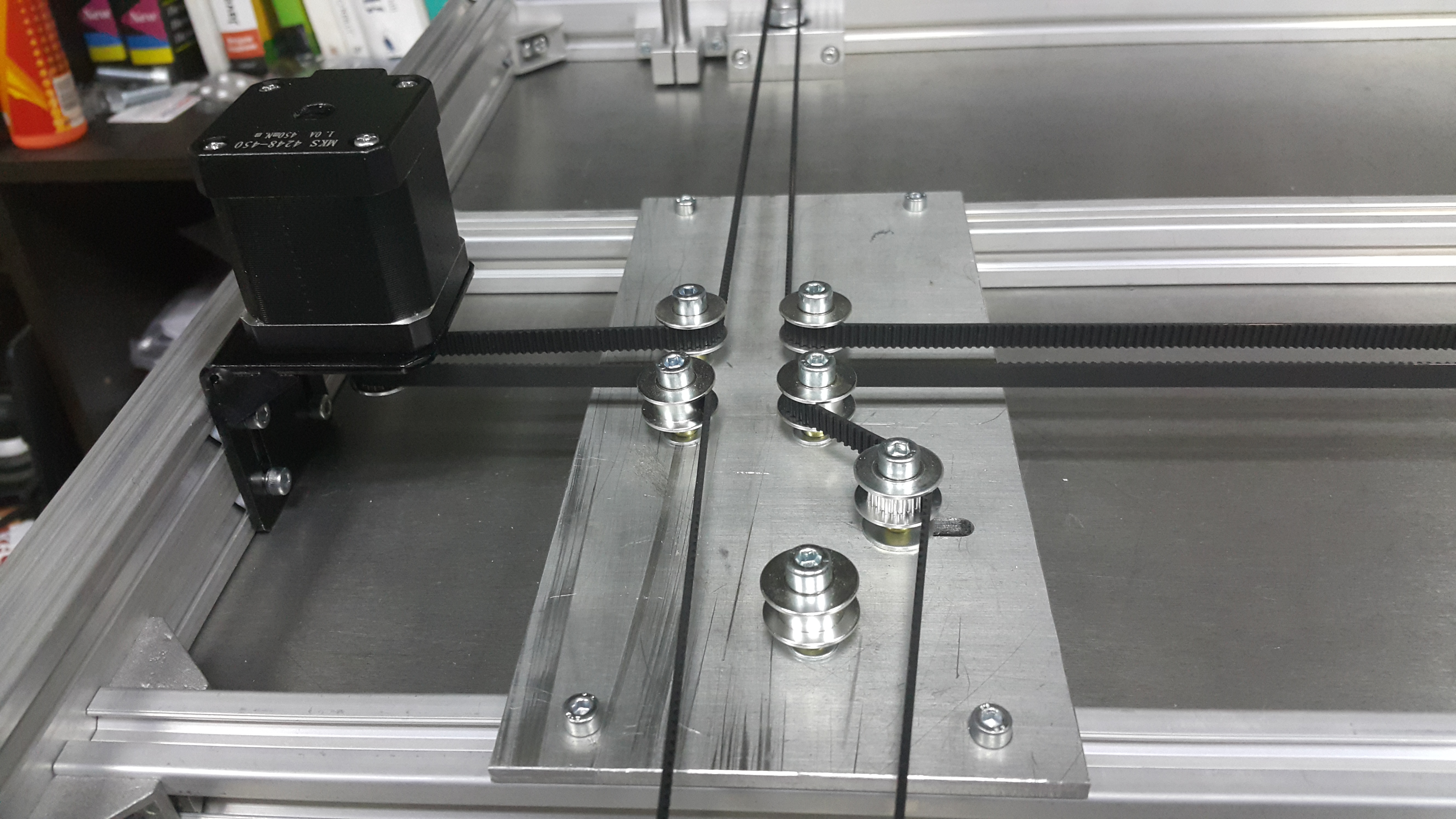

Продолжаю сборку. Ось Z и стол практически готовы. Немножко не попал с размером ремня, поэтому пока одна шпуля без дела стоит. в дальнейшем профрезерую паз с роликом натяжения и все вернется на круги своя.
ось Z (5780 просмотров) <a class='original' href='./download/file.php?id=117545&sid=c156ecc9f7598b061fc4b48e36081c05&mode=view' target=_blank>Загрузить оригинал (4.2 МБ)</a>
ось Z
плита оси Z (5780 просмотров) <a class='original' href='./download/file.php?id=117546&sid=c156ecc9f7598b061fc4b48e36081c05&mode=view' target=_blank>Загрузить оригинал (4.75 МБ)</a>
плита оси Z
механизм натяжения ремня оси Z (5780 просмотров) <a class='original' href='./download/file.php?id=117547&sid=c156ecc9f7598b061fc4b48e36081c05&mode=view' target=_blank>Загрузить оригинал (4.11 МБ)</a>
привод оси Z (5780 просмотров) <a class='original' href='./download/file.php?id=117548&sid=c156ecc9f7598b061fc4b48e36081c05&mode=view' target=_blank>Загрузить оригинал (4.61 МБ)</a>
привод оси Z

Как то вызывает сомнение, что мощности шагового двигателя хватит для такого конструктива Z. Если шибко не менять конструктив, то подошёл бы шаговый двигатель с планетарным редуктором. Или с червячной передачей. Пока собираете остальное - вполне успеет приехать из Китая.
stetz.anton
Сообщения: 296
Зарегистрирован: 14 дек 2015, 01:25
Репутация: 139
Настоящее имя: Антон
Откуда: Москва СВАО
Re: CoreXY 400*400*350 из профиля и дюрали
Сообщение stetz.anton »
Движок на 0.45N, питание 24В. Погоняю, потестрирую. Если не хватит - закажу с редуктором. Спасибо за идею.

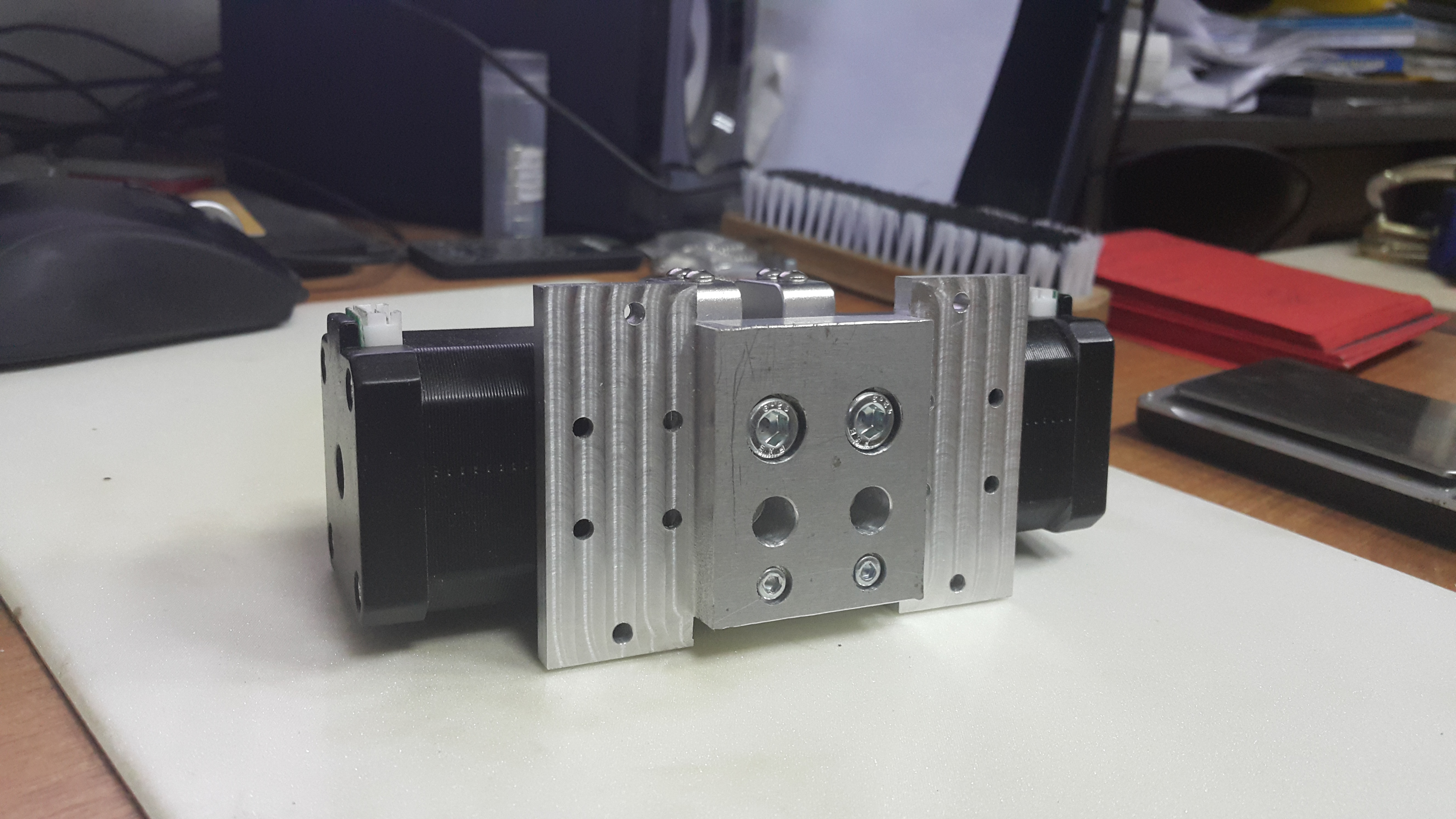

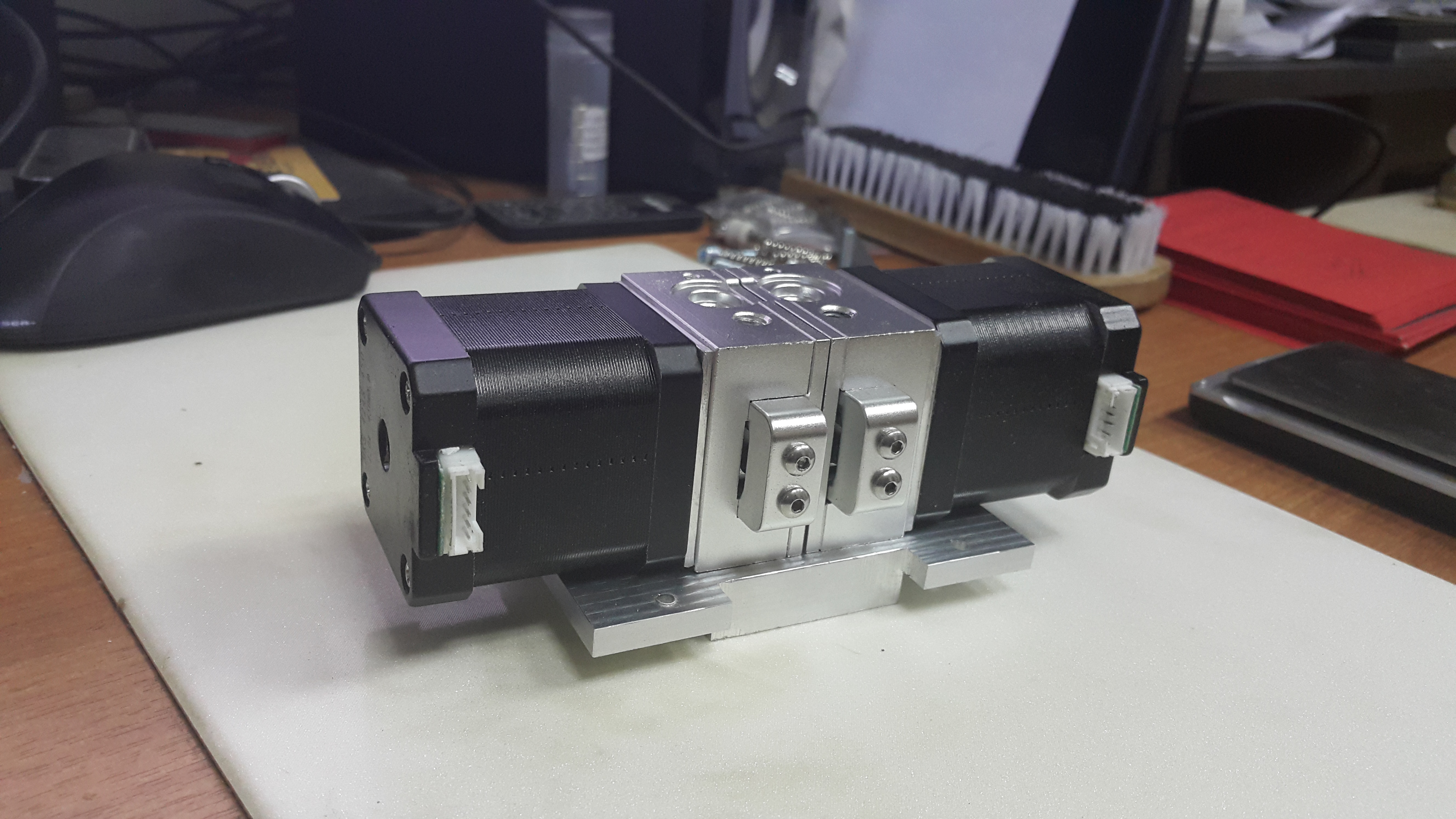

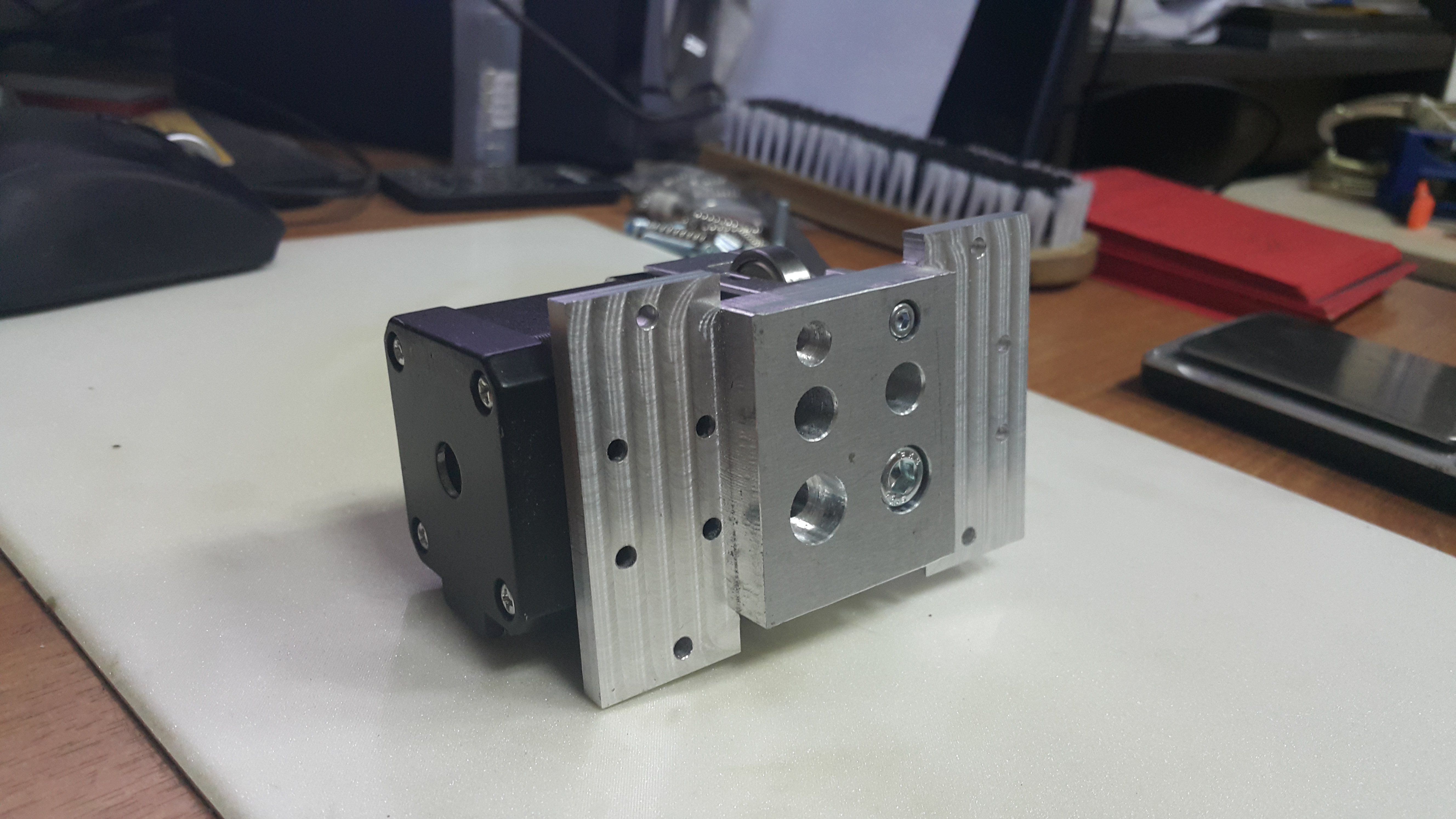

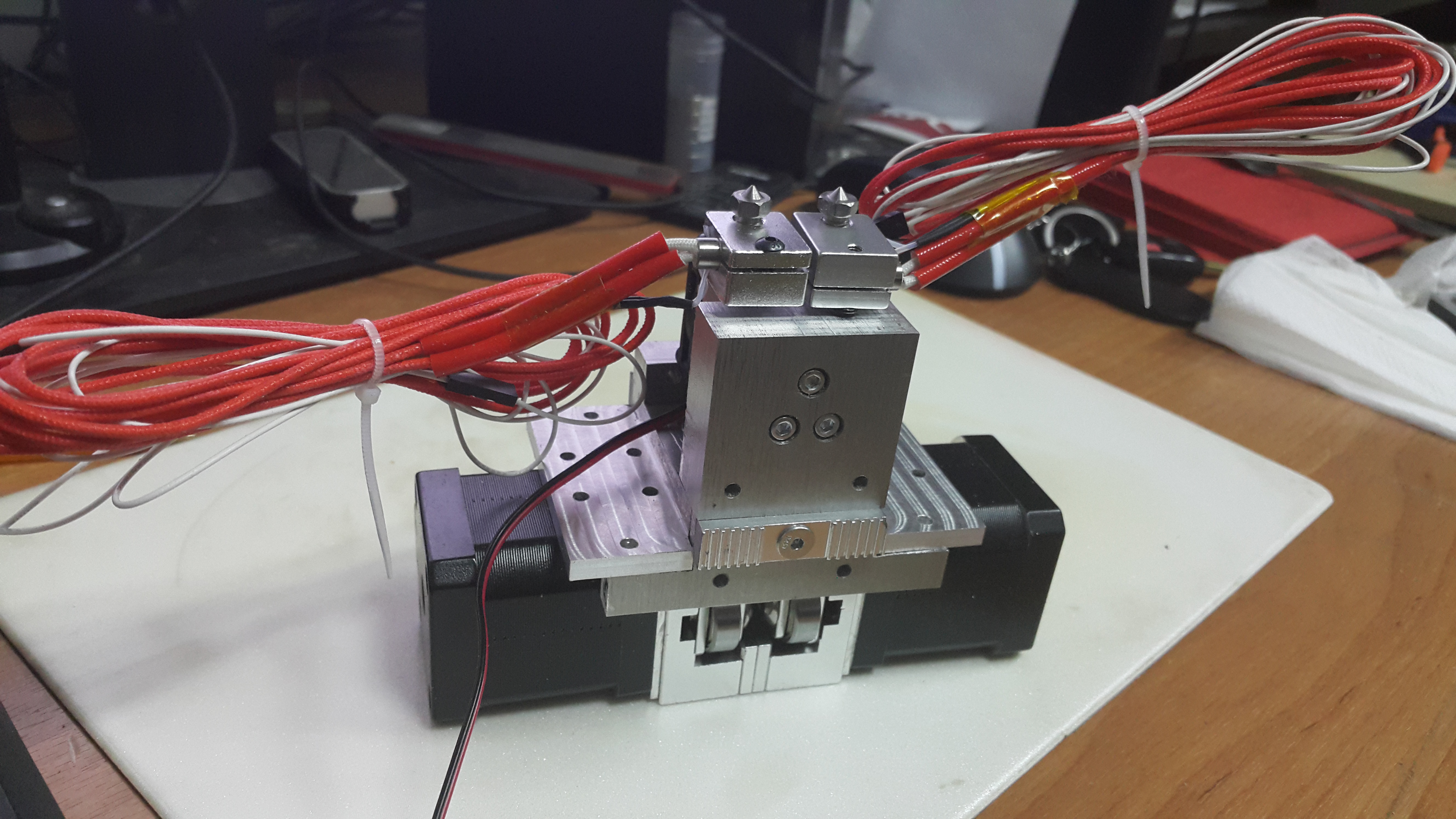

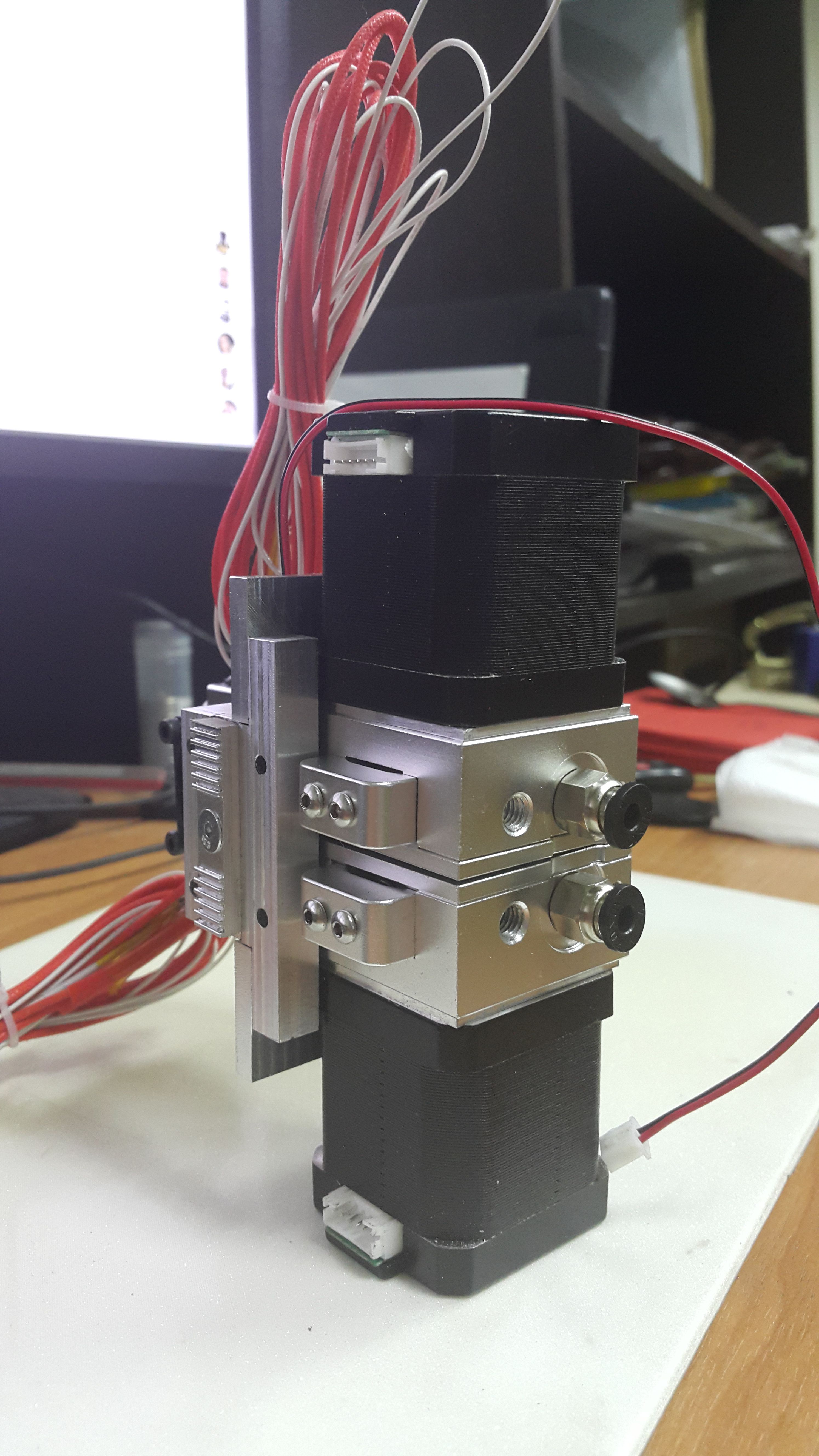

Делаю каретку. Подогнал конструкцию, чтобы можно было использовать как с одной, так и с двумя головами.
Версия для 2-х голов, вес 998 грамм.
2017-08-09 15-38-04.JPG (5636 просмотров) <a class='original' href='./download/file.php?id=117806&sid=c156ecc9f7598b061fc4b48e36081c05&mode=view' target=_blank>Загрузить оригинал (3.95 МБ)</a>
2017-08-09 15-38-11.JPG (5636 просмотров) <a class='original' href='./download/file.php?id=117805&sid=c156ecc9f7598b061fc4b48e36081c05&mode=view' target=_blank>Загрузить оригинал (4.15 МБ)</a>
2017-08-09 15-38-18.JPG (5636 просмотров) <a class='original' href='./download/file.php?id=117804&sid=c156ecc9f7598b061fc4b48e36081c05&mode=view' target=_blank>Загрузить оригинал (3.97 МБ)</a>
Версия с одной головой, вес 550 грамм.
2017-08-09 15-40-23.JPG (5636 просмотров) <a class='original' href='./download/file.php?id=117803&sid=c156ecc9f7598b061fc4b48e36081c05&mode=view' target=_blank>Загрузить оригинал (3.85 МБ)</a>
2017-08-09 15-40-28.JPG (5636 просмотров) <a class='original' href='./download/file.php?id=117802&sid=c156ecc9f7598b061fc4b48e36081c05&mode=view' target=_blank>Загрузить оригинал (3.91 МБ)</a>
stetz.anton
Сообщения: 296
Репутация: 139
Откуда: Москва СВАО

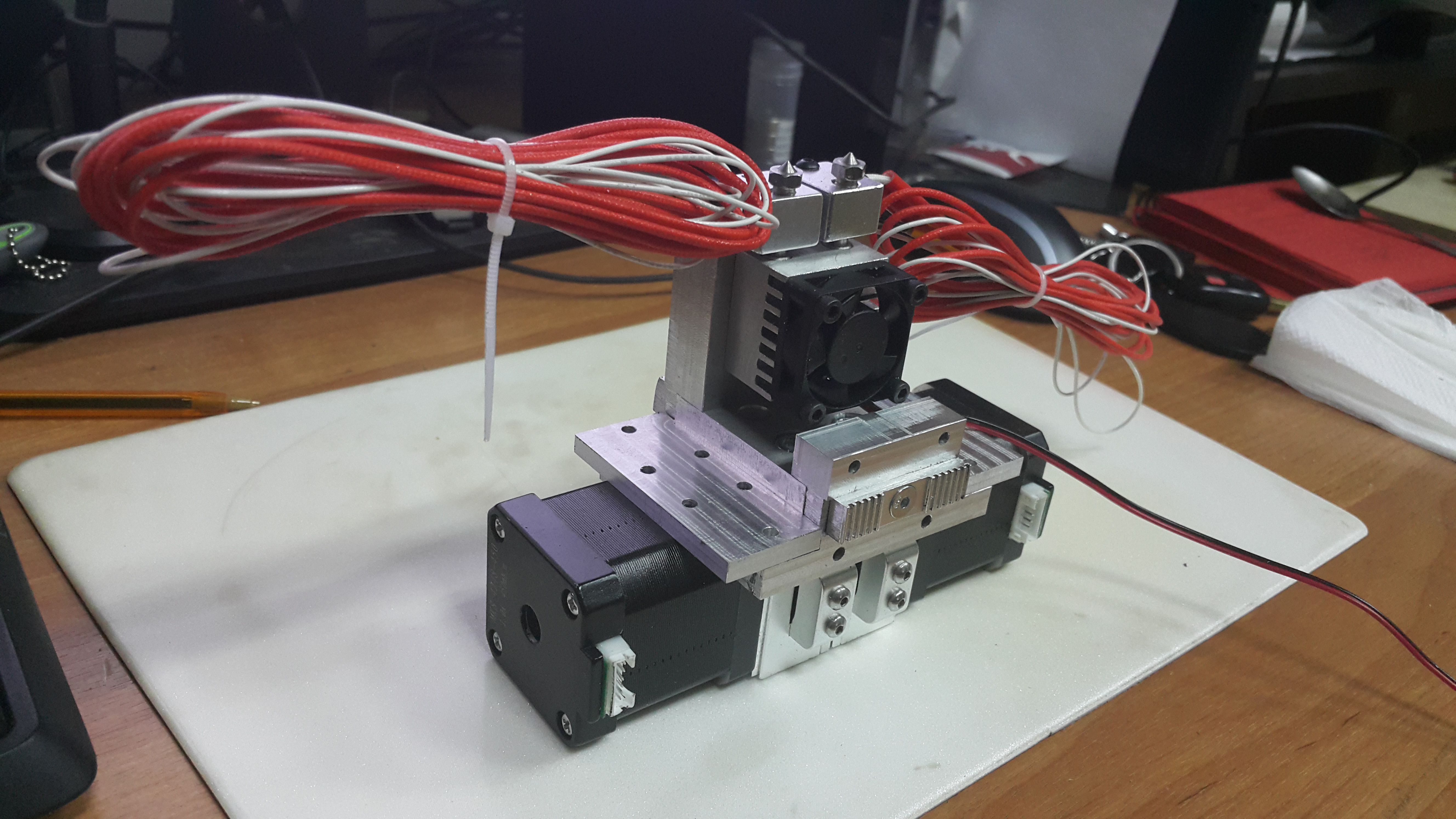

Закончил собирать каретку 3д принтера. Вес "двухголового монстрика" в полной экипировке - 1,25кг. Если оставить одну голову - 800гр.
2017-08-11 20-23-04.JPG (5591 просмотр) <a class='original' href='./download/file.php?id=117993&sid=c156ecc9f7598b061fc4b48e36081c05&mode=view' target=_blank>Загрузить оригинал (1.37 МБ)</a>
2017-08-11 20-22-25.JPG (5591 просмотр) <a class='original' href='./download/file.php?id=117994&sid=c156ecc9f7598b061fc4b48e36081c05&mode=view' target=_blank>Загрузить оригинал (4.15 МБ)</a>
2017-08-11 20-22-15.JPG (5591 просмотр) <a class='original' href='./download/file.php?id=117995&sid=c156ecc9f7598b061fc4b48e36081c05&mode=view' target=_blank>Загрузить оригинал (4.1 МБ)</a>
