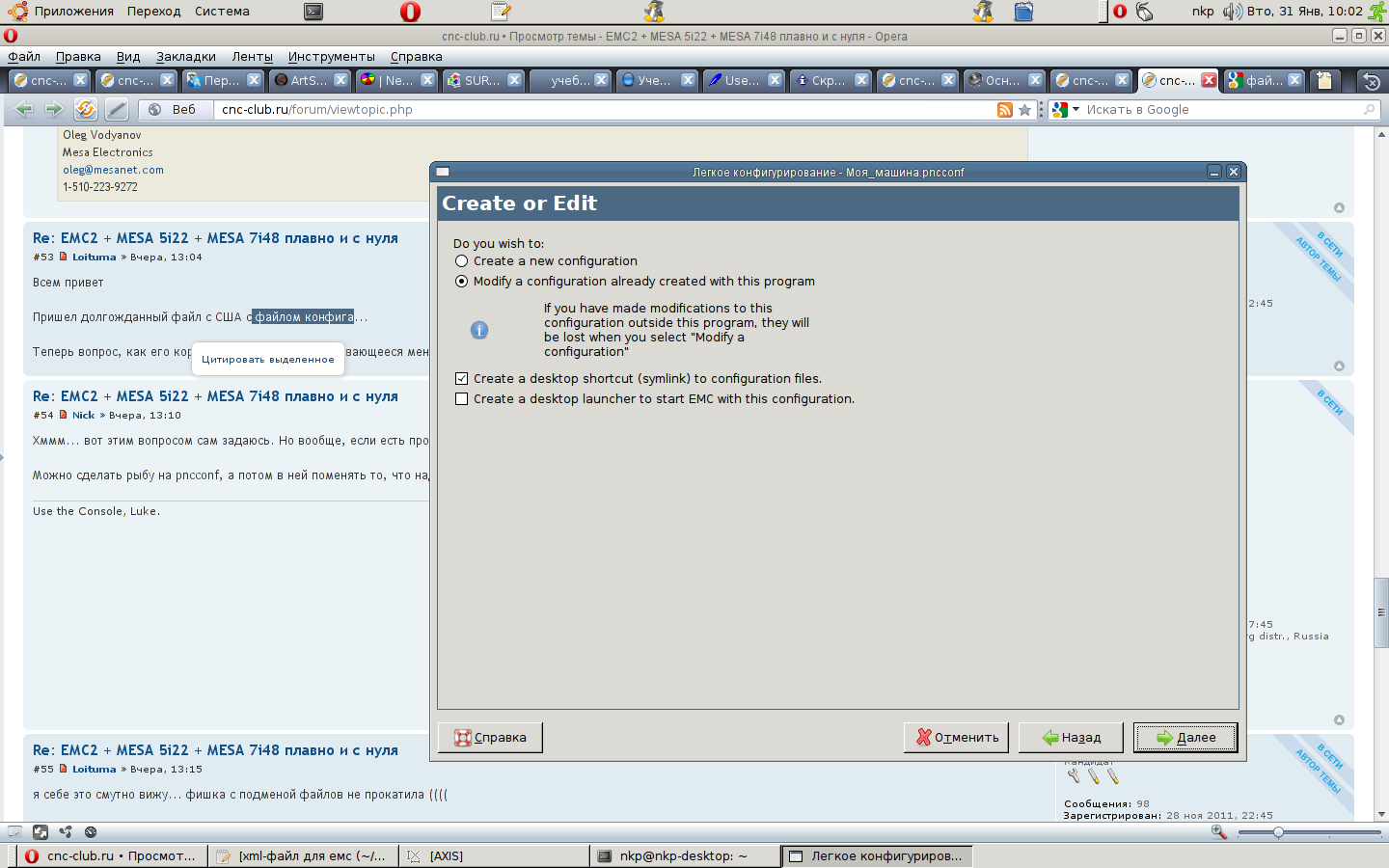

Loituma писал(а):как его корректно впихнуть в раскрывающееся меню pncconf при выборе прошивки?
Это сделать будет очень сложно для любого, кто не является автором pncconf. Да и ему, чтобы написать хмл, желательно иметь перед глазами рабочий конфиг.
Поэтому советую сделать конфиг с ближайшей подобной прошивкой и потом его отредактировать руками.
Пин файл нужен, чтобы посмотреть возможности прошивки и распиновку выходов и входов.
Сообщения: 8167
Репутация: 1589
Re: EMC2 + MESA 5i22 + MESA 7i48 плавно и с нуля
Сообщение nkp »
Loituma писал(а): Теперь вопрос, как его корректно впихнуть в раскрывающееся меню pncconf при выборе прошивки?
Если есть файл готовой конфигурации,то нельзя ли его модифицировать,выбрав:
