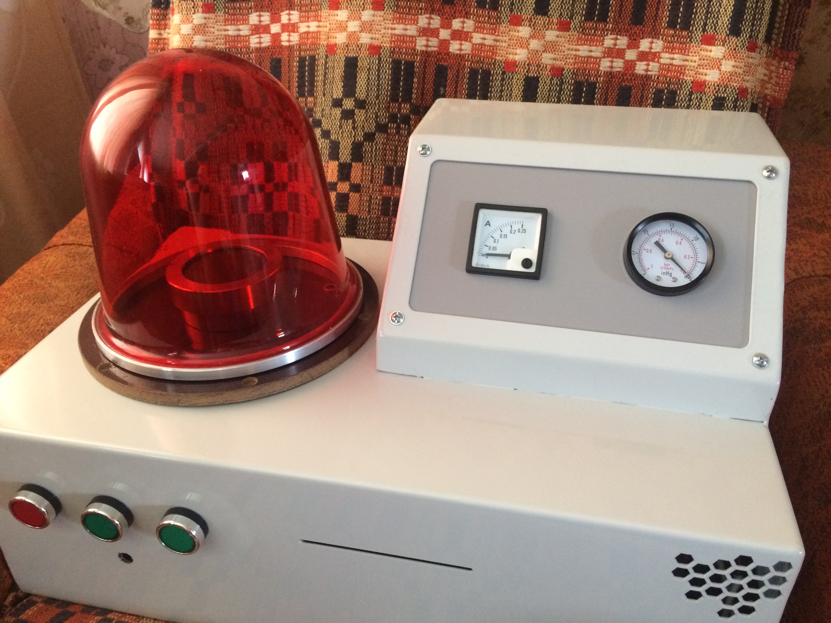

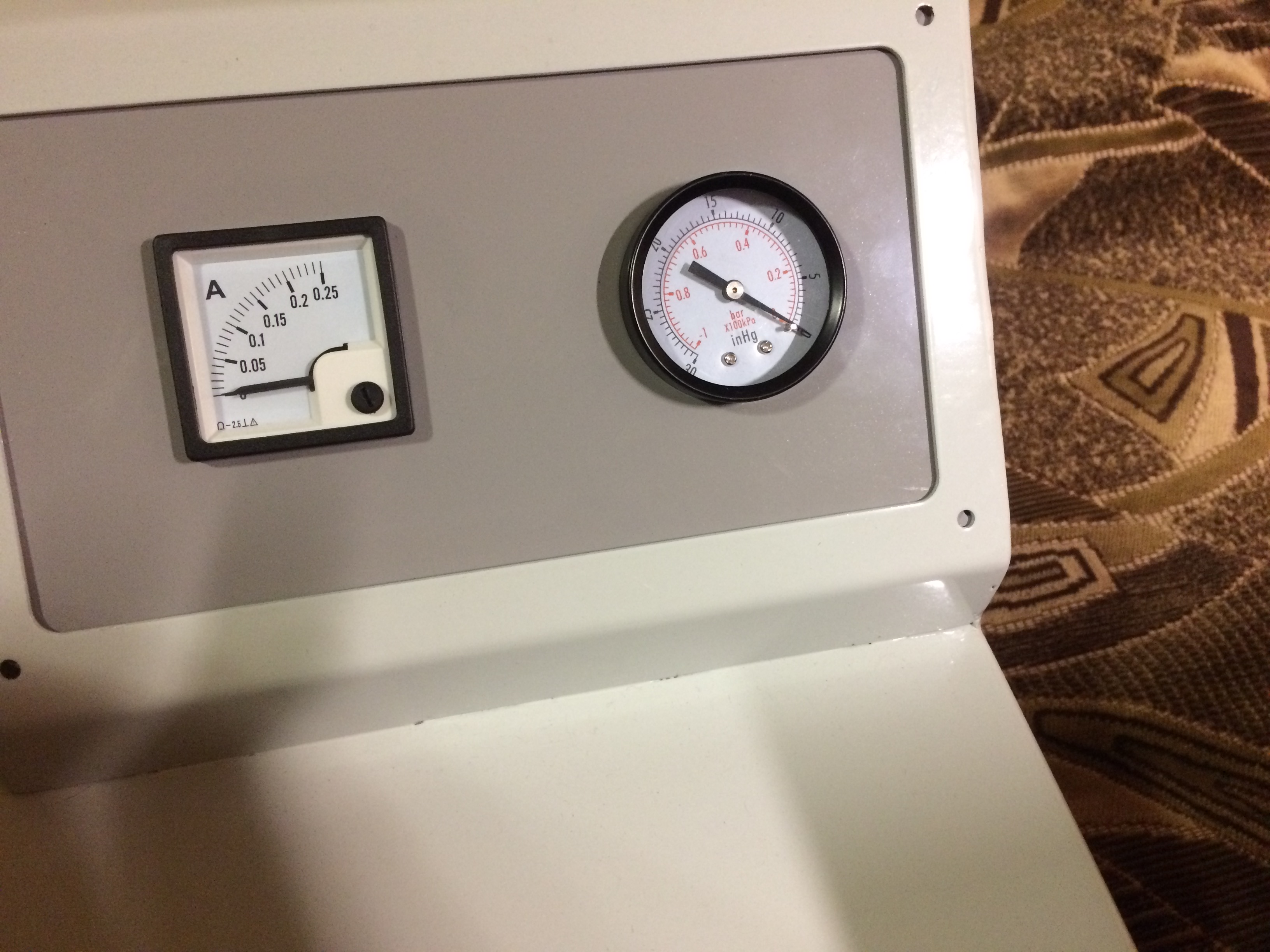

Приборная панель пока будет выглядеть так:
IMG_3743[1].JPG (3770 просмотров) <a class='original' href='./download/file.php?id=111216&mode=view' target=_blank>Загрузить оригинал (962.44 КБ)</a>
IMG_3744[1].JPG (3770 просмотров) <a class='original' href='./download/file.php?id=111217&mode=view' target=_blank>Загрузить оригинал (1014.26 КБ)</a>
А вот с мишенью какая то фигня... Не могу найти кусочек меди 80х80х3+-1

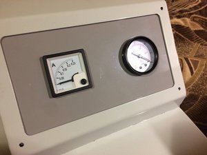

Почти все детали в наличие, остается все связать воедино
IMG_3745[1].JPG (3754 просмотра) <a class='original' href='./download/file.php?id=111250&mode=view' target=_blank>Загрузить оригинал (1.21 МБ)</a>

CybSys писал(а):Почти все детали в наличие, остается все связать воедино
Та круглый стрелка которая справа ваще ни к чему, а слева чо будет мерить?
CybSys
Сообщения: 476
Зарегистрирован: 07 июн 2013, 10:02
Репутация: 121
Откуда: Иваново
Re: Установка магнетронного напыления пленок металлов
Сообщение CybSys »
манометр подключать не буду, вставил для красоты - отверстие закрыть.
а квадратный приборчик - это миллиамперметр

CybSys писал(а):манометр подключать не буду, вставил для красоты - отверстие закрыть.
Ток чего он будет мерить?
CybSys
Сообщения: 476
Репутация: 121
Откуда: Иваново
Сообщение CybSys »
ток плазмы под колпаком, вот только предел измерений маловат...

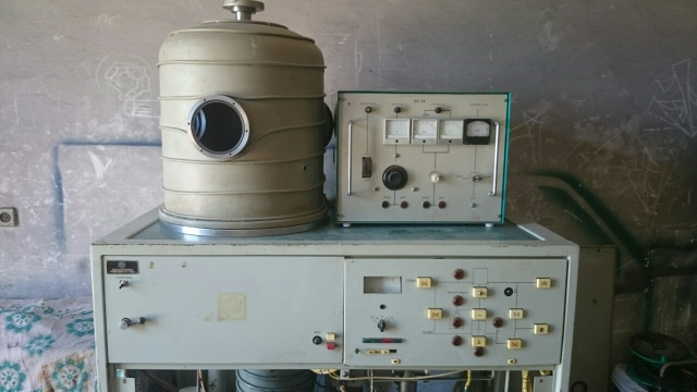

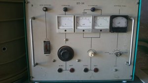

А мы сделали проще, купили еще одну установку. С БП, магнетроном, ионным источником :)
01.jpg (3659 просмотров) <a class='original' href='./download/file.php?id=111946&mode=view' target=_blank>Загрузить оригинал (149.62 КБ)</a>
02.jpg (3659 просмотров) <a class='original' href='./download/file.php?id=111947&mode=view' target=_blank>Загрузить оригинал (136 КБ)</a>
donvictorio писал(а):там же на него попадают частички металла и оно становится непрозрачным?
Это ты про окошки в нашей установке? Я думал тебе на окошки дома нужно защитить что то :)
donvictorio писал(а):или они как-то хреначат как фонарик и по сторонам не расходятся?
Стекла загаживаются Снимаются и протираются. Брат их чем то отмыл, он у нас главный повелитель химии. Мож в кислоту кинул и металл растворился :)
Мы свою установку вакуумировали, на форнасосе до 26Па дошли. Выключили, через час натекло до 300Па. Через пару дней оторвать купол нельзя было - был вакуум.
