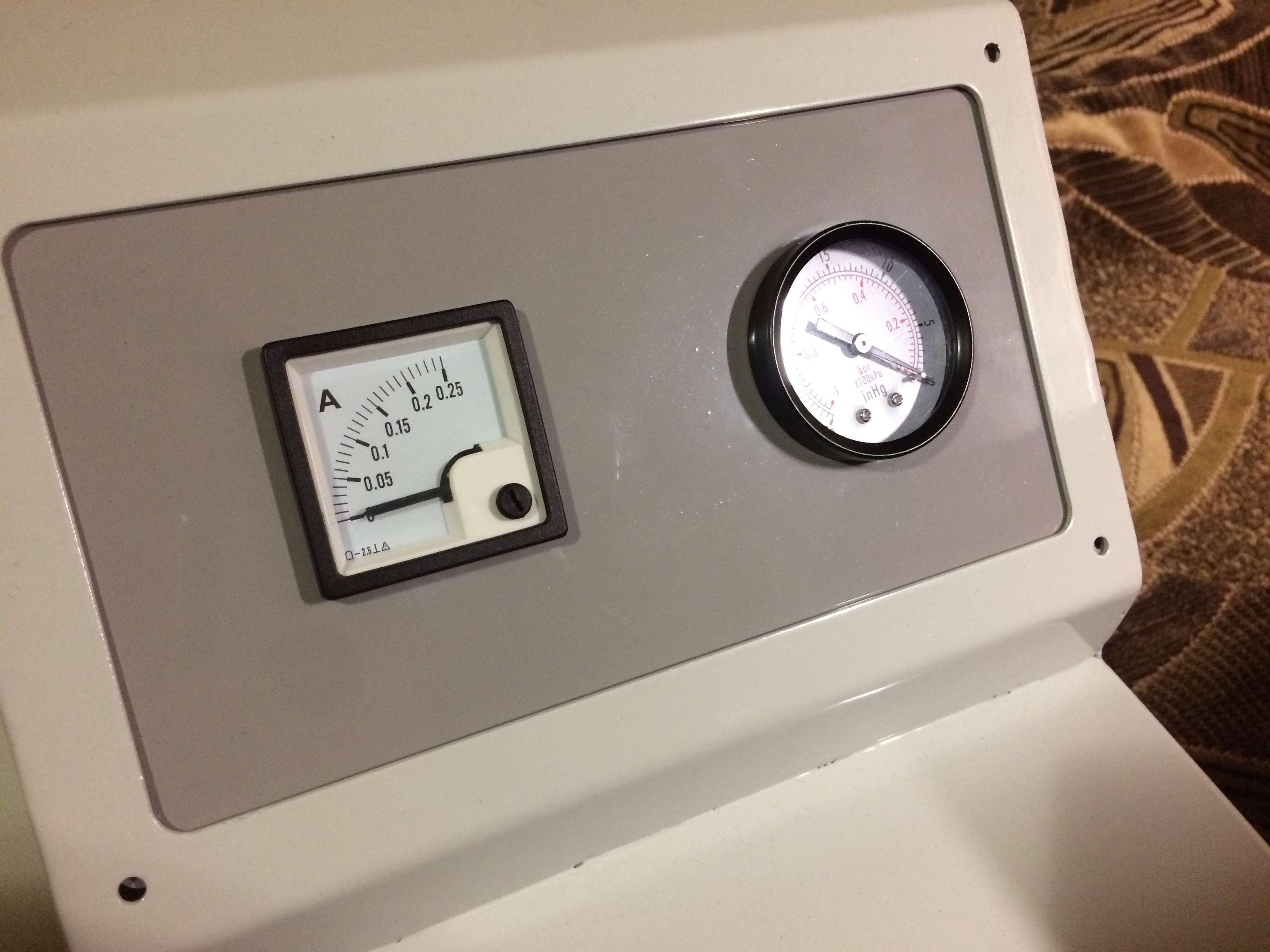

Приборная панель пока будет выглядеть так:
IMG_3743[1].JPG (3764 просмотра) <a class='original' href='./download/file.php?id=111216&sid=666d59d6c236d43d56617de7a7d05bd4&mode=view' target=_blank>Загрузить оригинал (962.44 КБ)</a>
IMG_3744[1].JPG (3764 просмотра) <a class='original' href='./download/file.php?id=111217&sid=666d59d6c236d43d56617de7a7d05bd4&mode=view' target=_blank>Загрузить оригинал (1014.26 КБ)</a>

Re: Установка магнетронного напыления пленок металлов
Сообщение Q-starь »
CybSys писал(а):Почти все детали в наличие, остается все связать воедино
Та круглый стрелка которая справа ваще ни к чему, а слева чо будет мерить?
CybSys
Сообщения: 476
Зарегистрирован: 07 июн 2013, 10:02
Репутация: 121
Откуда: Иваново
Сообщение CybSys »
манометр подключать не буду, вставил для красоты - отверстие закрыть.
а квадратный приборчик - это миллиамперметр
Сообщение Q-starь »
CybSys писал(а):манометр подключать не буду, вставил для красоты - отверстие закрыть.
Ток чего он будет мерить?
Сообщение CybSys »
ток плазмы под колпаком, вот только предел измерений маловат...
Сообщение Q-starь »
CybSys писал(а):ток плазмы под колпаком, вот только предел измерений маловат...
Рабочий ток магнетрона имеется в виду? Всегда думал шо приборчик на БП присуцтвует и надо бы шоб цыфравой. И какой БП планируецца? Там требований хватает: стабилизация по току или по мощности смотря какие задачи по плёнке.

Сообщение CybSys »
Нет, именно ток плазмы.
