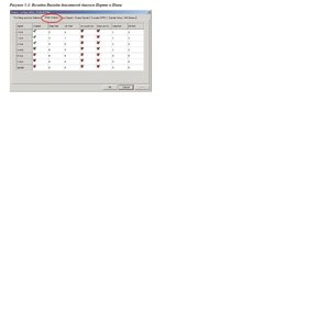

Помогите, люди добрые!
Купил себе вот такой геморой
http://us.aliexpress.com/snapshot/11022 ... rect=false
Теперь третий день не могу его запустить. Добрые китайцы прислали мануал на свойском языке, а я как то в нем не шарю.
Выставляю конфигурацию как уних на картинках, результат 0, выставляю по Mach3Mill_Install_Rus_v.pdf, двигается только ось Х и то в одну сторону.

aksentis писал(а):Выставляю конфигурацию как уних на картинках, результат 0, выставляю по Mach3Mill_Install_Rus_v.pdf, двигается только ось Х и то в одну сторону.
Скинь скрины или картинки этих конфигураций. Может просто надо в Enable сделать active low?

aksentis
Сообщения: 20
Зарегистрирован: 20 авг 2012, 13:30

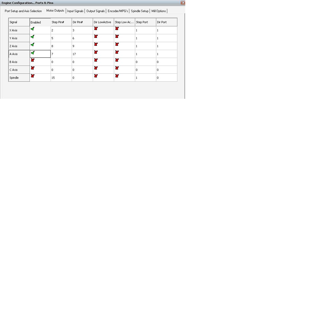

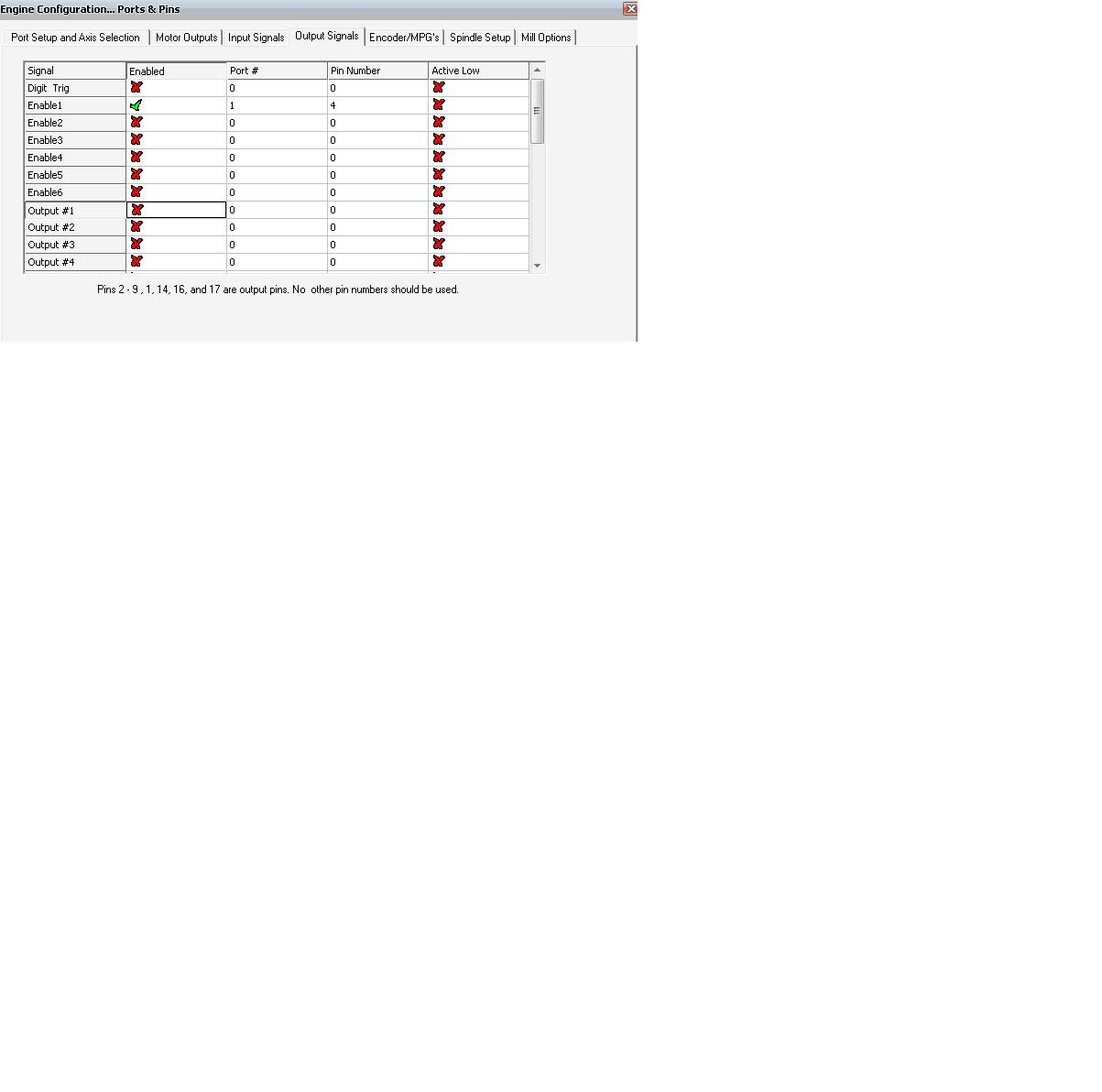

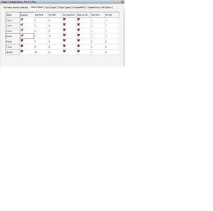

Re: настройка mach3
Сообщение aksentis »
Вот както так, остальное на иероглифах
1.JPG (5099 просмотров) <a class='original' href='./download/file.php?id=7648&mode=view' target=_blank>Загрузить оригинал (55.45 КБ)</a>
2.JPG (5099 просмотров) <a class='original' href='./download/file.php?id=7649&mode=view' target=_blank>Загрузить оригинал (60.5 КБ)</a>

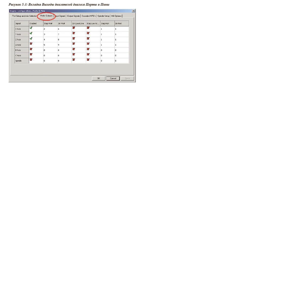

а русском пдф вот так.
Как правильно?
3.JPG (5097 просмотров) <a class='original' href='./download/file.php?id=7650&mode=view' target=_blank>Загрузить оригинал (48.23 КБ)</a>
Re: настройка mach3
Возьми тот, что в инструкции к станку и просто поставь там сигнал Enable, который на вкладке Output signals.

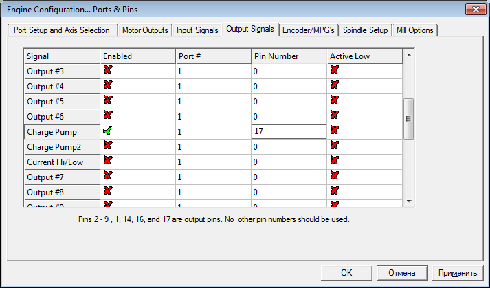

Сообщение arelav »
Логично если в настройках поставить:
Step Dir
X 2 3
Y 4 5
Z 6 7
A 8 9
или наоборот нечётные с лева чётные с права.
Charge pump выставлена?

chargepump.png (5095 просмотров) <a class='original' href='./download/file.php?id=7651&mode=view' target=_blank>Загрузить оригинал (93.11 КБ)</a>
Charge pump, что это и где это?
...и просто поставь там сигнал Enable, что там поставить?
Re: настройка mach3
Как на второй твоей картинке, Enable #1 и номера пинов.
Charge pump это хитрая штука, чтобы станок не включался, пока не включен Mach, но я думаю в этом контроллере такого нет, в общем не ставь пока.
aksentis
Сообщения: 20
Re: настройка mach3
Так я и ставил как на кртинках, он стоит как вкопанный
Re: настройка mach3
Тогда поставь напротив этого пина active low.

aksentis
Сообщения: 20
Re: настройка mach3
Nick писал(а):Тогда поставь напротив этого пина active low.
Блин, ну ты мастер. Все поехало!!
Спасибо за помощь!!!!!!

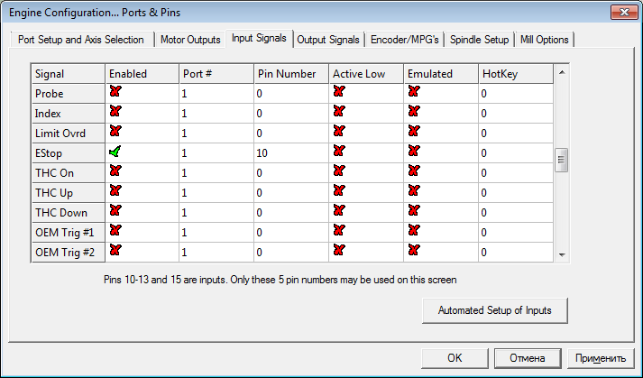

А ESTOP как правильно выставить?
Re: настройка mach3
Это в каком смысле?
Кнопку внешнюю что ли?
arelav
Сообщения: 36
Зарегистрирован: 06 июн 2012, 16:02
Откуда: Эстония, Таллинн
Re: настройка mach3
Сообщение arelav »
Только надо pin выставить для этой системы и контакты должны быть замкнуты
estop.png (5079 просмотров) <a class='original' href='./download/file.php?id=7654&mode=view' target=_blank>Загрузить оригинал (95.15 КБ)</a>
