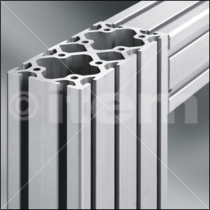

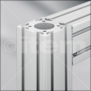

frezeryga писал(а):40х160 мало надо 80х160. не только в толщине стенок тут дело.
Эх Макс, разводишь на бабки! А в прочем гулять, так гулять! Закажу такой:
профиль ITEM 80х160.jpg (46.02 КБ) 2659 просмотров
Правда, тяжёлый он дюже, аж 14 кг/м.

Re: «Кроссовер», станок 450х370х100 из алюминиевого профиля
ну это уже не легкий станок и чтобы раскрыть потенциаль плиты нужно проектировать все подругому.

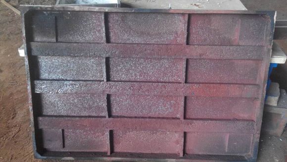

Я же писал, что весь проект - полный компромисс.
Плита хилая для серьёзного "внедорожника", потому и вес всего около 100 кг и цена такая.
Станина снизу.jpg (2657 просмотров) <a class='original' href='./download/file.php?id=104529&mode=view' target=_blank>Загрузить оригинал (40.28 КБ)</a>
А есть вааще убойный вариант, профиля 80х80:
профиль ITEM 80х80.jpg (44.24 КБ) 2647 просмотров
Вес аж 10 кг. :cheesy:
http://product.item24.ru/en/home/produc ... 40828.html
Последний раз редактировалось ultrus 27 фев 2017, 13:12, всего редактировалось 1 раз.
Фердинанд Порше
вот пару таких на балку самое оно :cheesy:

frezeryga писал(а):вот пару таких на балку самое оно
Завтра запрошу цену на все варианты, офигею, поплачу, :cry: и наверное разорюсь на этот!
Что такое 200 баксов по сравнению с общим бюджетом? Всего-то 4%.
Беда, что брать придётся 6 метров. :lol:
Фердинанд Порше
ну есть вероятность что я потом выкуплю остальное на очередной мелкий.

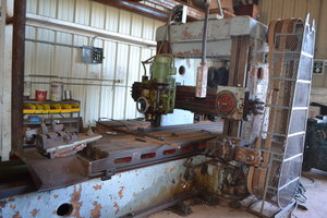

ultrus писал(а):Что такое 200 баксов по сравнению с общим бюджетом? Всего-то 4%.
за 300к можно уложиться в приличного состояния 6р13 и оЧПУшить его. тоже морока, но как-то монументальнее что-ли.. ту же сталюку грызть без проблем аще.
andrew75
Сообщения: 151
Зарегистрирован: 03 сен 2014, 00:45
Репутация: 107
Откуда: Пенза
Сообщение andrew75 »
donvictorio писал(а):но как-то монументальнее что-ли..

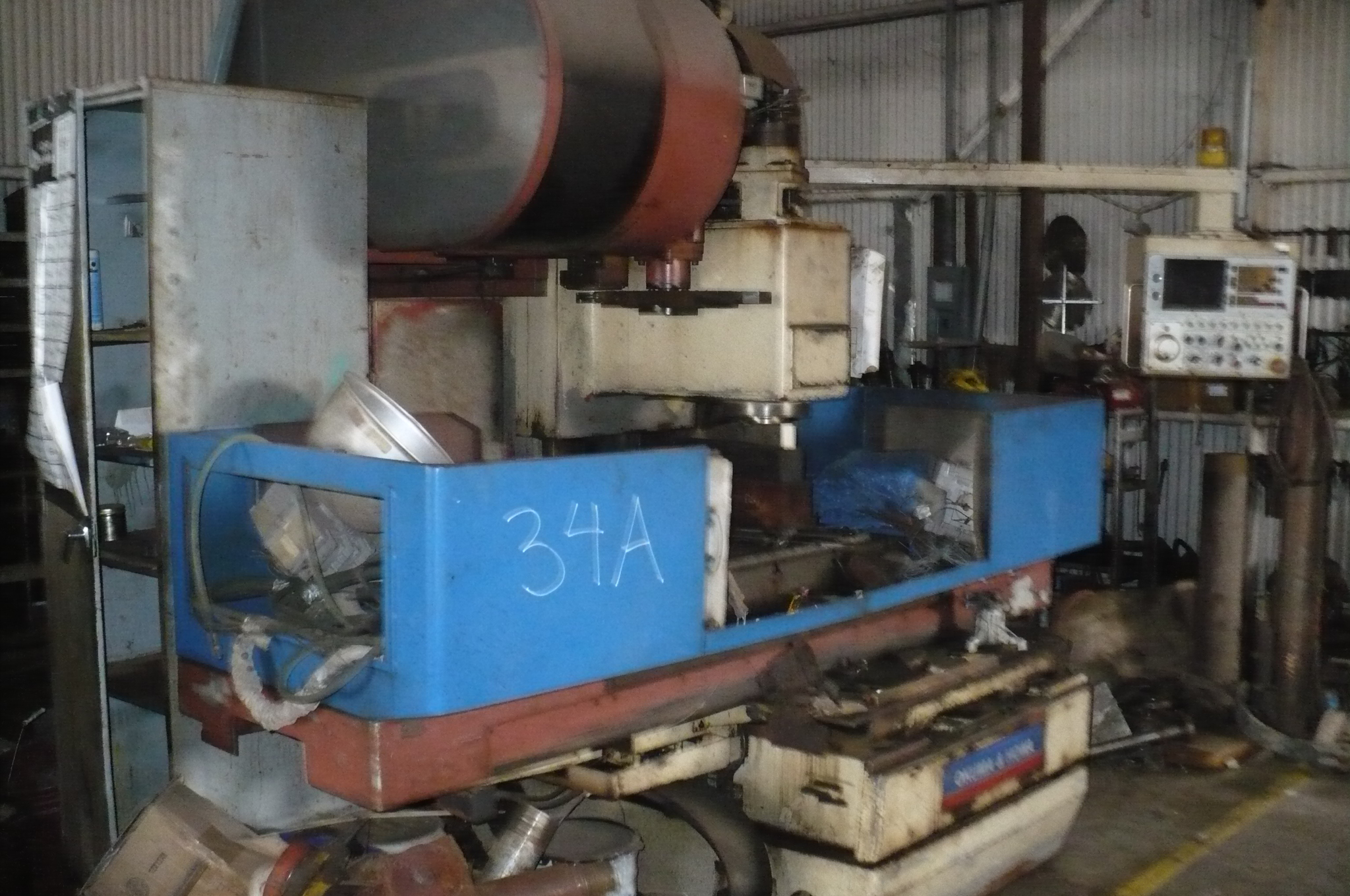

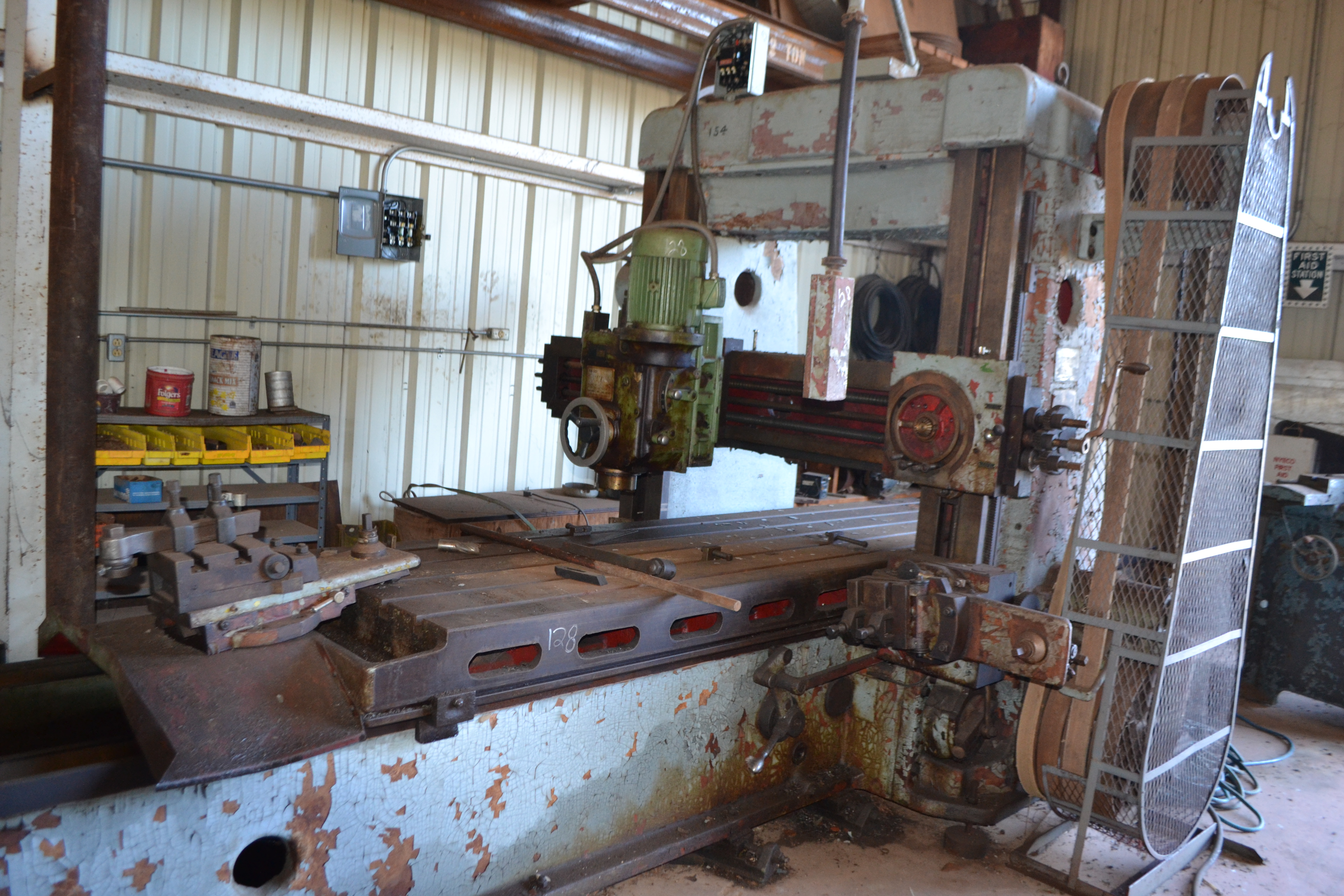

Оффтопом,конечно,но монстрика за 900 гринов продали.Так сказать - портальник для мелких портальников :hehehe: Жаль,что за бугром такие вещи и за такие деньги можно отловить...
original.jpg (2588 просмотров) <a class='original' href='./download/file.php?id=104542&mode=view' target=_blank>Загрузить оригинал (3.5 МБ)</a>
Или же Okuma за 500$ с копейками (2588 просмотров) <a class='original' href='./download/file.php?id=104543&mode=view' target=_blank>Загрузить оригинал (1.22 МБ)</a>
Задачи для станков разные и помещение нужно другое

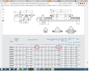

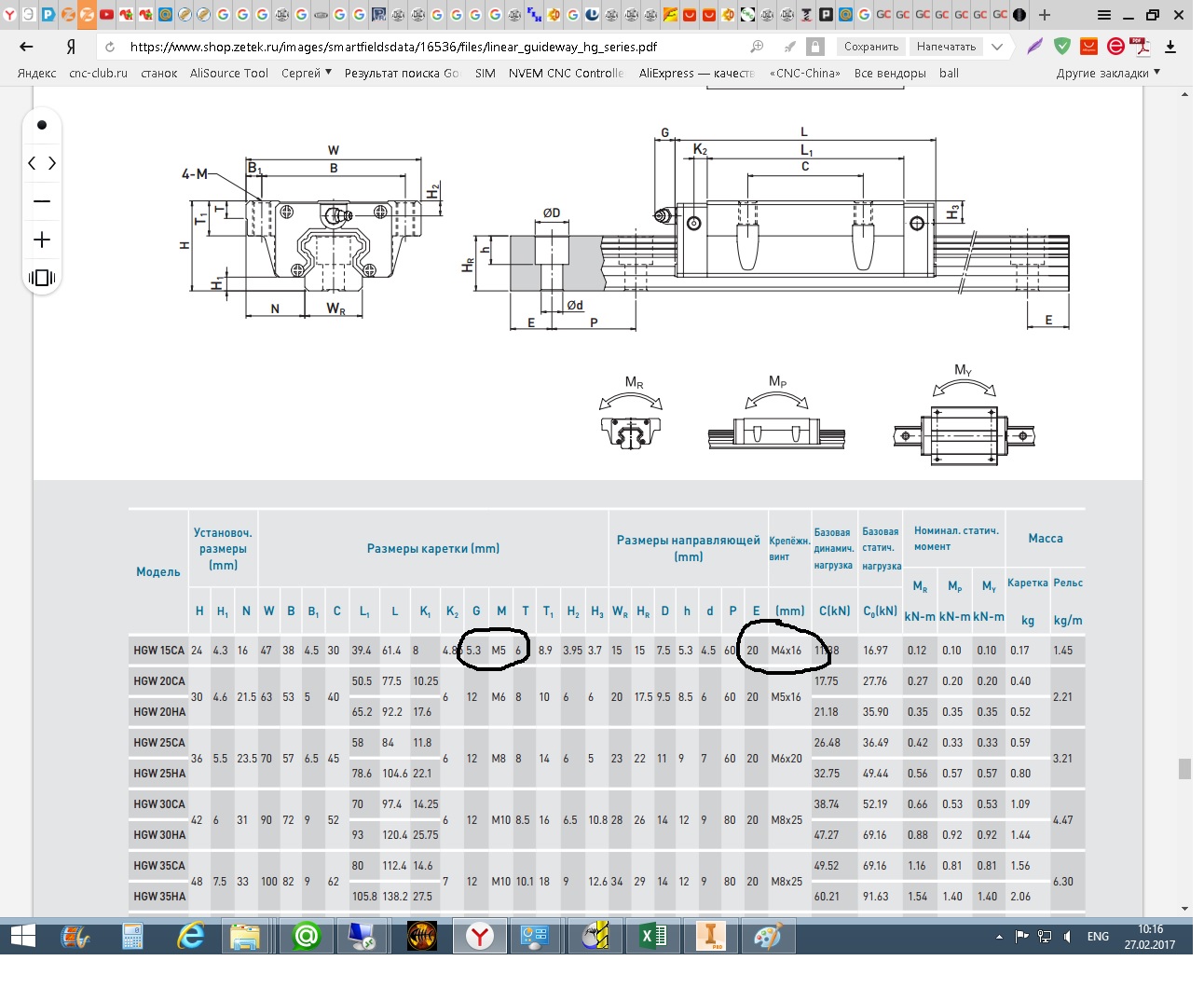

ultrus писал(а): Направляющие: Hiwin 15 мм, станина - блоки HGW15CCZAH,
Знакомые буквы увидел я.
Поведай дилетанту,чем оно от СА отличается.На чертеже вроде у обоих резьба М5.
На флянце у СС выфрезерована площадка под шляпу болта для крепления снизу?
Поправь ,если я неправ (не держал в руках,а хочется :cheesy: )

Константин23 писал(а):На флянце у СС выфрезерована площадка под шляпу болта для крепления снизу?
2017-02-27 9-41-28.jpg (2515 просмотров) <a class='original' href='./download/file.php?id=104553&mode=view' target=_blank>Загрузить оригинал (92.1 КБ)</a>
Сам такие пока в руках не держал, они похоже рассчитаны на крепление болтами М4 снизу.
У Зетека СВ нет в наличии. Крепление на М4 не вариант, придётся наверное рассверливать под болт М5.
Фердинанд Порше
М4 со снизу и м5 если сверху.

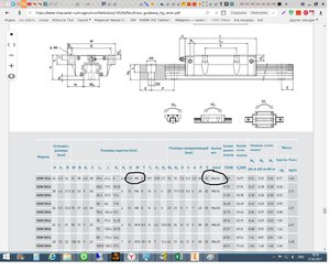

Константин23
Сообщения: 470
Репутация: 62
Откуда: Krasnodar
Сообщение Константин23 »

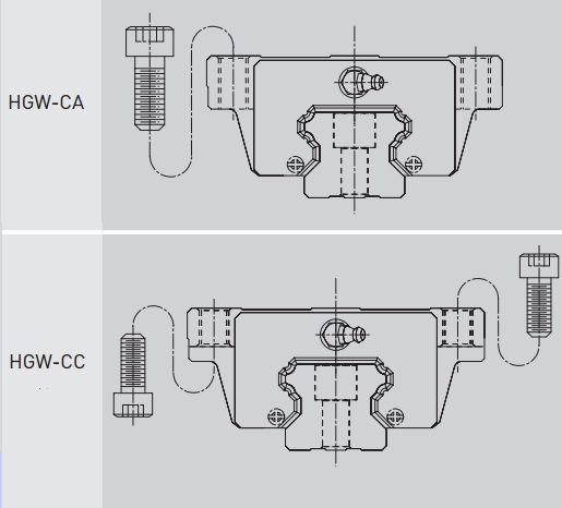

Судя по датащиту и там и там М4,а вот что такое там М5 ? :thinking:
CC.jpg (2489 просмотров) <a class='original' href='./download/file.php?id=104554&mode=view' target=_blank>Загрузить оригинал (295 КБ)</a>
CA.jpg (2489 просмотров) <a class='original' href='./download/file.php?id=104555&mode=view' target=_blank>Загрузить оригинал (291.94 КБ)</a>
В моих хивинах резьба м5
Константин23
Сообщения: 470
Репутация: 62
Откуда: Krasnodar
Мдя...сверлить тогда буду,когда буду их в руках держать
Ладно,главное ,что резьба есть :cheesy:

Зачем чтото сверлить? Крепите по мануалу. Колхоз тут абсолютно ни к чему. Используйте качественный высокопрочный крепеж и хороший инструмент и будет счастье.

Константин23 писал(а):Судя по датащиту и там и там М4,а вот что такое там М5 ? :thinking:
Cудя по приведенному даташиту в каретках М5, а М4 это размер крепежных винтов для рельса.
Резьба в каретке м5 но если крепить снизу то винты нужно м4 они просто вставляются в резьбу и вкручиваются в деталь станка.
Константин23
Сообщения: 470
Репутация: 62
Откуда: Krasnodar
frezeryga писал(а):Резьба в каретке м5 но если крепить снизу то винты нужно м4 они просто вставляются в резьбу и вкручиваются в деталь станка.
Вот теперь все ясно! Благодарю
