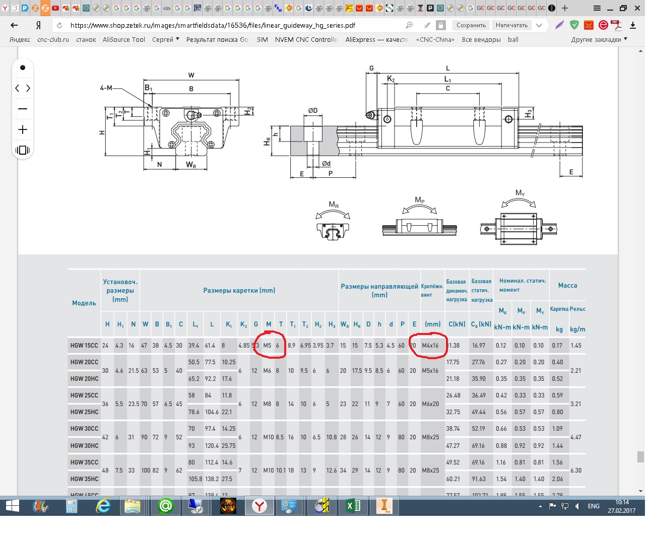

ultrus писал(а): Направляющие: Hiwin 15 мм, станина - блоки HGW15CCZAH,
Знакомые буквы увидел я.
Поведай дилетанту,чем оно от СА отличается.На чертеже вроде у обоих резьба М5.
На флянце у СС выфрезерована площадка под шляпу болта для крепления снизу?
Поправь ,если я неправ (не держал в руках,а хочется :cheesy: )

Константин23 писал(а):На флянце у СС выфрезерована площадка под шляпу болта для крепления снизу?
2017-02-27 9-41-28.jpg (2531 просмотр) <a class='original' href='./download/file.php?id=104553&mode=view' target=_blank>Загрузить оригинал (92.1 КБ)</a>
Сам такие пока в руках не держал, они похоже рассчитаны на крепление болтами М4 снизу.
У Зетека СВ нет в наличии. Крепление на М4 не вариант, придётся наверное рассверливать под болт М5.

М4 со снизу и м5 если сверху.

Судя по датащиту и там и там М4,а вот что такое там М5 ? :thinking:
CC.jpg (2505 просмотров) <a class='original' href='./download/file.php?id=104554&mode=view' target=_blank>Загрузить оригинал (295 КБ)</a>
CA.jpg (2505 просмотров) <a class='original' href='./download/file.php?id=104555&mode=view' target=_blank>Загрузить оригинал (291.94 КБ)</a>

В моих хивинах резьба м5

Зачем чтото сверлить? Крепите по мануалу. Колхоз тут абсолютно ни к чему. Используйте качественный высокопрочный крепеж и хороший инструмент и будет счастье.

Константин23 писал(а):Судя по датащиту и там и там М4,а вот что такое там М5 ? :thinking:
Cудя по приведенному даташиту в каретках М5, а М4 это размер крепежных винтов для рельса.

Резьба в каретке м5 но если крепить снизу то винты нужно м4 они просто вставляются в резьбу и вкручиваются в деталь станка.

frezeryga писал(а):Резьба в каретке м5 но если крепить снизу то винты нужно м4 они просто вставляются в резьбу и вкручиваются в деталь станка.
Вот теперь все ясно! Благодарю
