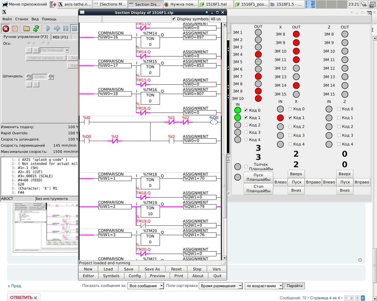

Не выводятся все %W1= на LED
Не пойму в чем дело.

Валерий писал(а):Не выводятся все %W1= на LEDНе пойму в чем дело.
смотри в halshow по цепочке хала - может что прояснится...
не найдешь - выложи конфиг - вместе посмотрим

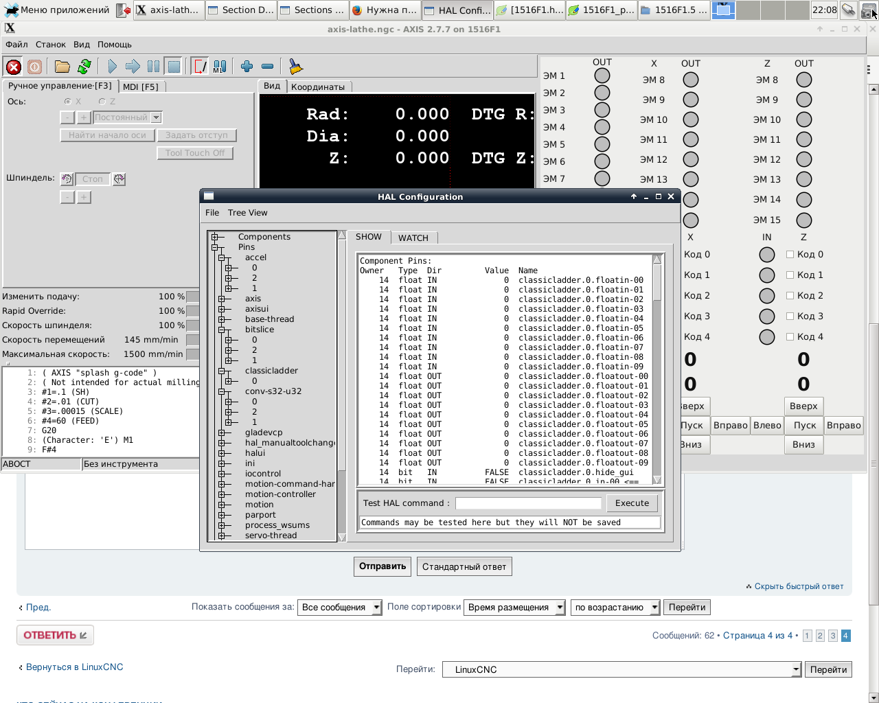

Я вот не пойму у меня всего один classicladder.0 а 1 и 2 нет.
Остальные переменные все по три 0,1,2.

Валерий писал(а):Я вот не пойму у меня всего один classicladder.0 а 1 и 2 нет.Остальные переменные все по три 0,1,2.
ну наверно это потому что ты тех компонентов по 3шт загрузил в хал файле,а ладдер может быть только один

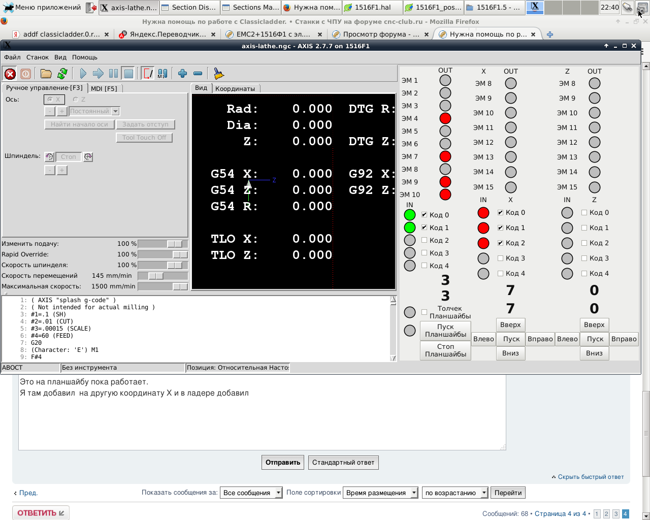

Это на планшайбу пока работает.
Я там добавил на другую координату Х и в ладере добавил
Снимок.png (3661 просмотр) <a class='original' href='./download/file.php?id=91406&mode=view' target=_blank>Загрузить оригинал (200.97 КБ)</a>

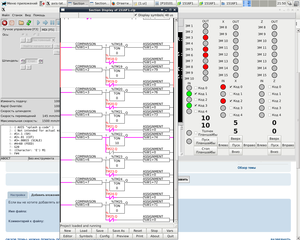

Вот так попробуйте сделать:
Смысл в чем - у вас будет допустим 3 ступени.
соответственно шаги 0, 1, 2, 3, 4, 5, 6, 7.
Шаг 0 - все выключено
Шаг 1 - включена 1 муфта
Шаг 2 - выключено все, задержка 0.5 секунды при переключении
Шаг 3 - включена 2 муфта
и тд.
Вообще во многих контроллерах для этих целей существует специальный блок - DRUM Controller - по аналогии с механическими контроллерами по шагам. Посмотрите, может и у вас такое есть.
Вот накидал как примерно сделать, софт совсем другой, но я думаю понятно должно быть.
На таймер обратите внимание, как он включен. Только после его сработки переходим к шагу дальше. Таймеры как и у вас TON - таймер с задержкой на ключение.
Есть еще TOF (задержка выключения), TP (импульс на выходе нужной длительности).
Если конечно ваше оборудование соответствует стандарту МЭК 61131
123.png (3655 просмотров) <a class='original' href='./download/file.php?id=91407&mode=view' target=_blank>Загрузить оригинал (18.34 КБ)</a>

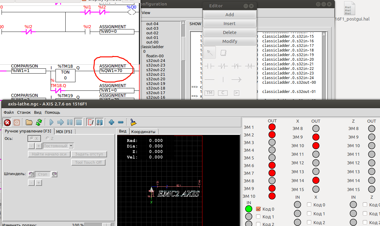

s32out нужно писать %QW (не %W)
Выделение_002.png (3648 просмотров) <a class='original' href='./download/file.php?id=91408&mode=view' target=_blank>Загрузить оригинал (169.56 КБ)</a>

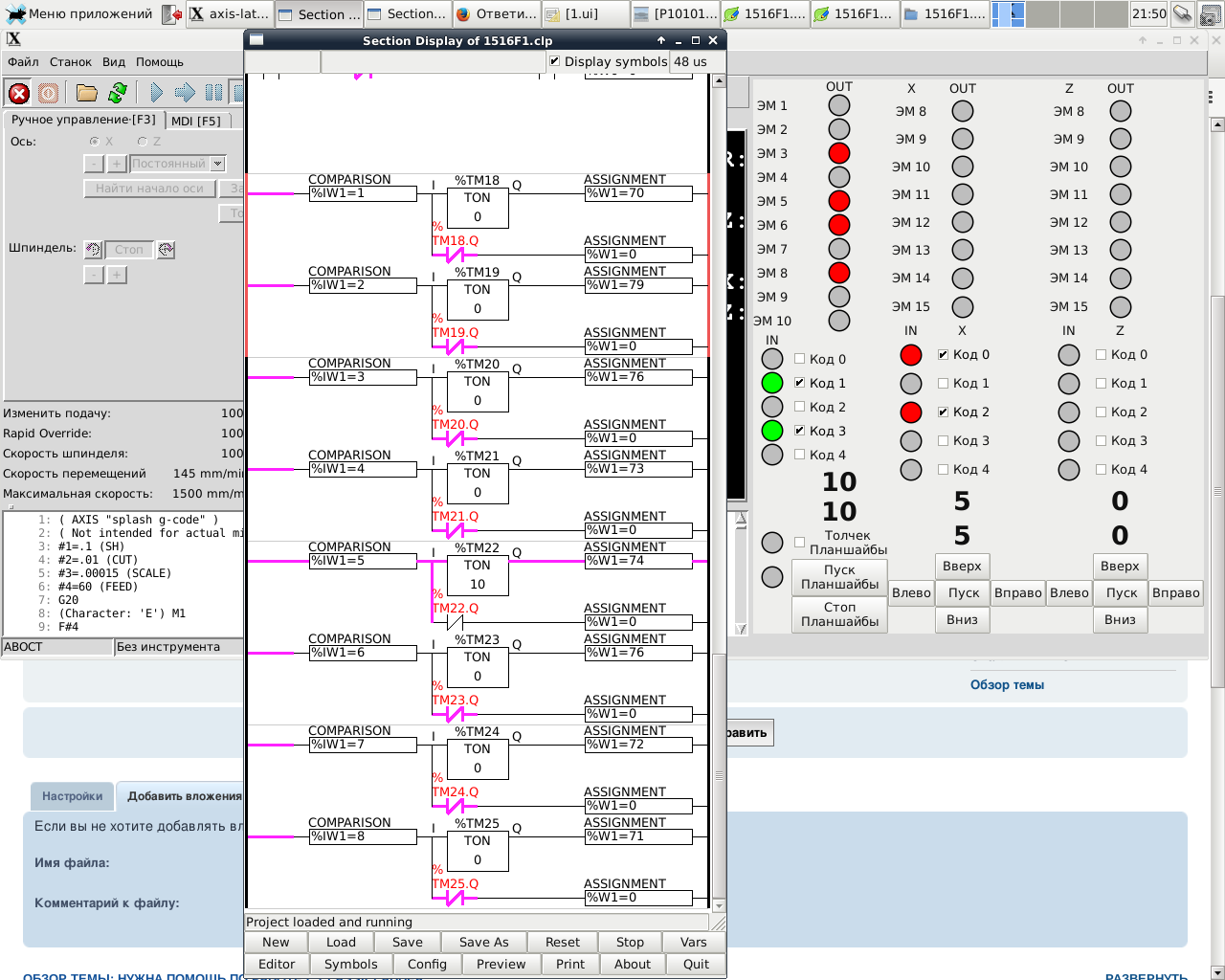

Заработало, а как же у меня до этого работало и сейчас работает верхняя половина в ладаре на планшайбу?
Там тоже что ли исправить?
Снимок.png (3639 просмотров) <a class='original' href='./download/file.php?id=91412&mode=view' target=_blank>Загрузить оригинал (250.04 КБ)</a>
Сообщения: 8167
Репутация: 1589
Re: Нужна помощь по работе с Classicladder.
Сообщение nkp »
Валерий писал(а):, а как же у меня до этого работало и сейчас работает верхняя половина в ладаре на планшайбу?
значит ты везучий :)
W и B - это внутренние переменные (для работы так сказать "внутри" ладдера)
их аналоги для "связи с миром" :
IW
QW
I
O
так что правильней - исправить
