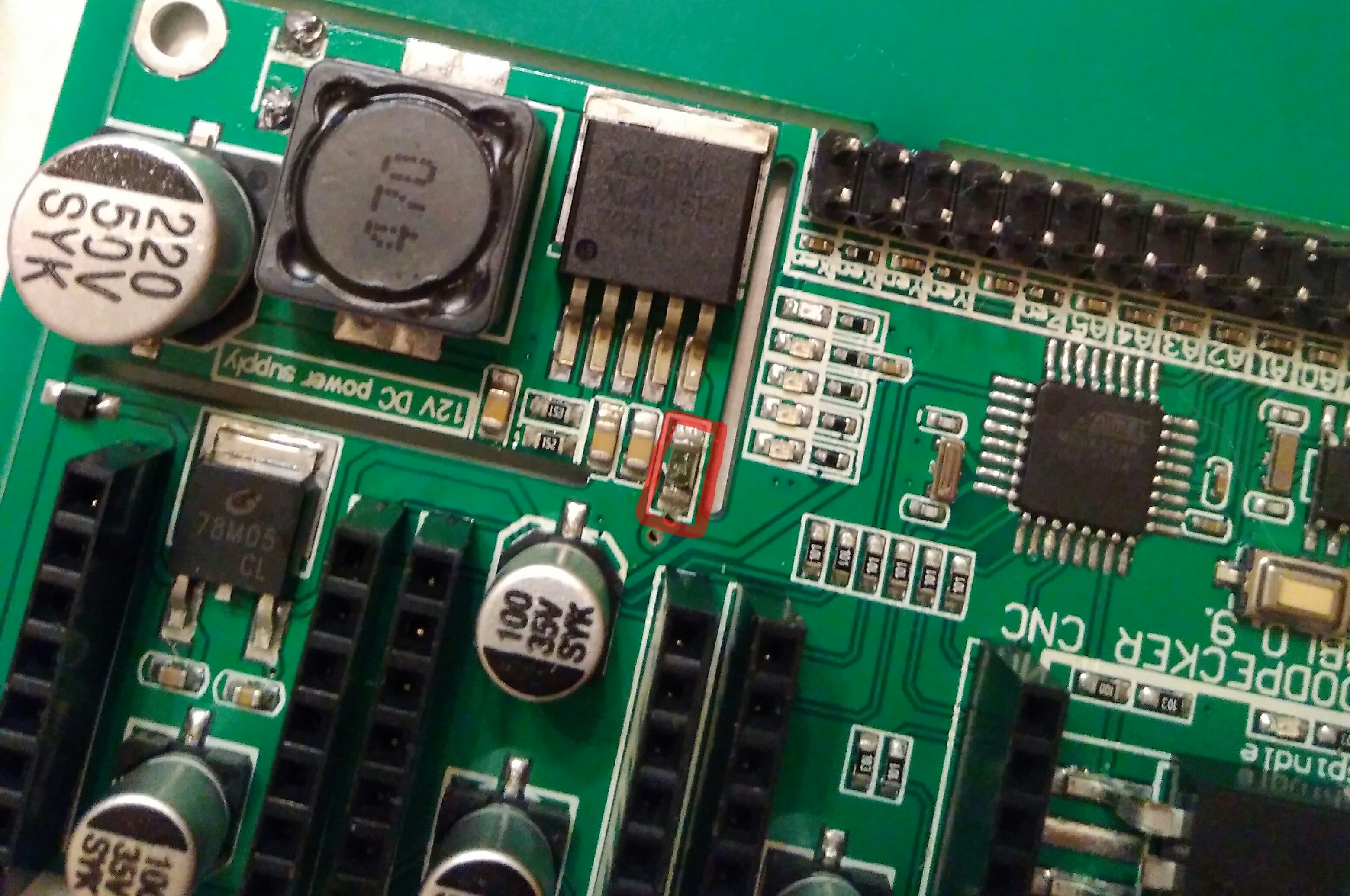

Подскажите, пожалуйста, что за элемент на плате? Первый элемент в цепи понижения (между +БП и 5й ногой микросхемы xl4015e1). После этого элемента напряжение 2,4В, соответственно такое же напряжение приходит на микросхему понижения до 12В. Это кажется конденсатор. Замыкаю вход и выход элемента и все запускается, 12в и 5в без USB кабеля появляются. Что запаять на место этого элемента?
IMG_20171019_211718.jpg (6754 просмотра) <a class='original' href='./download/file.php?id=122482&mode=view' target=_blank>Загрузить оригинал (1.22 МБ)</a>

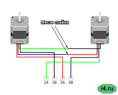

На руки в скором времени прибудет искомая плата, но на ней только 3 драйвера под ШД. Планирую использовать 42BYGHW609 Nema17, указано, что номинальный ток - 1.7А.
Проблема: по оси Y будут пущены 2 двигателя (площадь рабочая слишком большая для одного, как мне кажется). И вопрос, ответ на который гугл мне так и не подсказал: можно ли подключить к одному драйверу 2 шд для полной синхронности? А если точнее - питание двигателей происходит от драйвера или по отдельному каналу? Даташита, опять же, найти не вышло, но если питаются они от драйвера - сильно сомневаюсь, что он потянет, даже с охлаждением. Интуиция подсказывает, что костыль с выделенным питанием для одного драйвера обернется кучей непредвиденных проблем.

Схемы подключения 2-х шаговых мотора к одно драйверу конечно существуют (если нужно тут на форуме можно будет найти). Но этот вариант отметайте сразу, он не подойдет. Проще докупить 4-й драйвер, и все его контакты соединить с теме-же контактами той оси с которой будут работать параллельно.

Tonykei писал(а):Подскажите, пожалуйста, что за элемент на плате? Первый элемент в цепи понижения (между +БП и 5й ногой микросхемы xl4015e1). После этого элемента напряжение 2,4В, соответственно такое же напряжение приходит на микросхему понижения до 12В. Это кажется конденсатор. Замыкаю вход и выход элемента и все запускается, 12в и 5в без USB кабеля появляются. Что запаять на место этого элемента?
Судя по внешнему виду это самовосстанавливающийся предохранитель. Его стоит прозвонить на сопротивление при выключенном питании - должно быть около 0. Вполне возможно выгорел (и скорее всего - уж очень он неправильный).

selenur писал(а):Схемы подключения 2-х шаговых мотора к одно драйверу конечно существуют (если нужно тут на форуме можно будет найти). Но этот вариант отметайте сразу, он не подойдет. Проще докупить 4-й драйвер, и все его контакты соединить с теме-же контактами той оси с которой будут работать параллельно.
Первым делом о подобном думал, но тут встает вопрос питания. Я ведь верно понимаю, что не вариант просто развести контакты первого драйвера на ещё один?

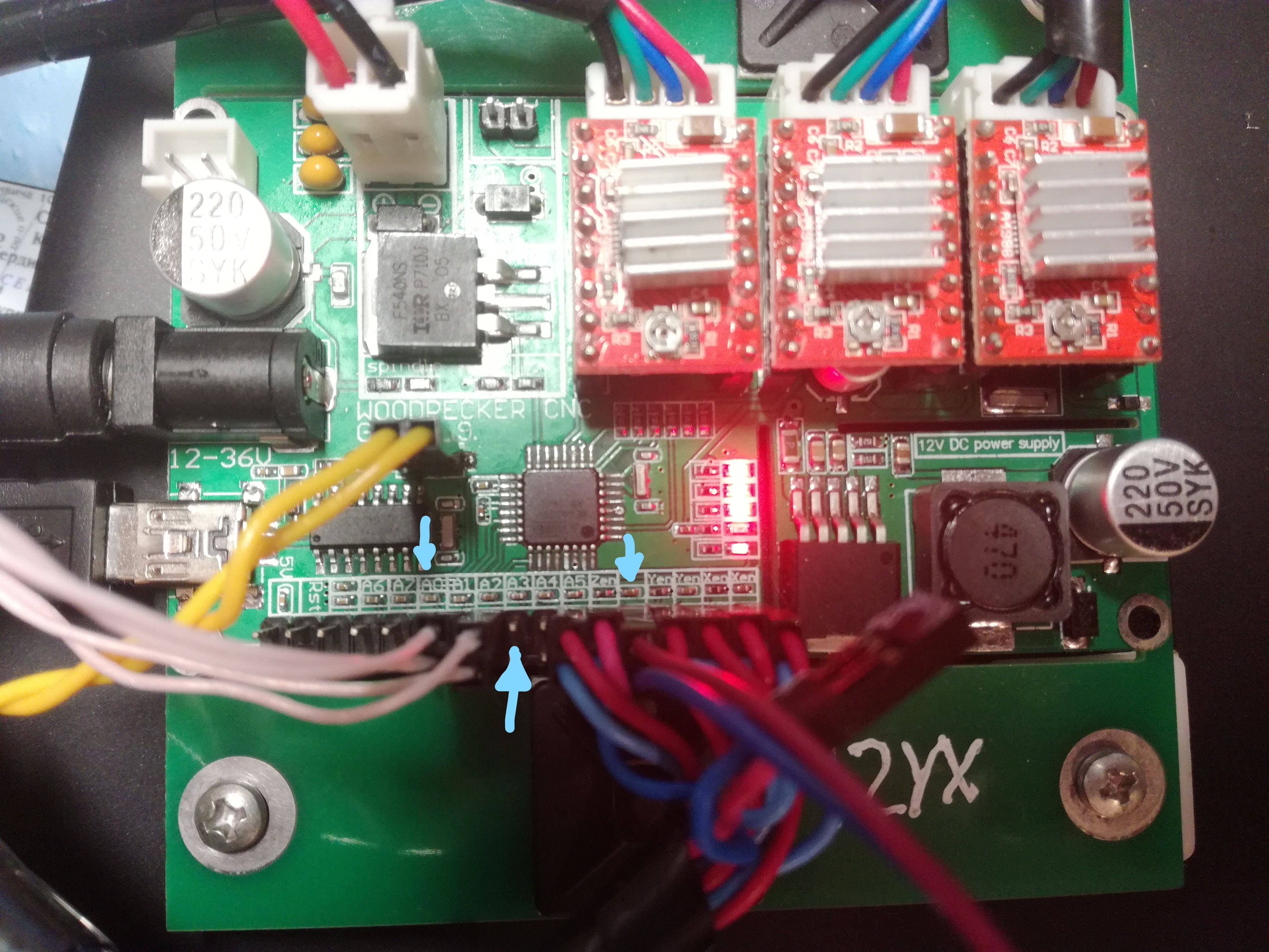

IMG_20171029_221100_LI.jpg (6607 просмотров) <a class='original' href='./download/file.php?id=123324&mode=view' target=_blank>Загрузить оригинал (4.69 МБ)</a>
Добрый вечер, кто-то разобрался, что делают контакты между Zen Yen. У меня при запуске УП и соединении останавливается шпиндель. Т.Е. это явно не от лимитов осей)) Их всего пять нужно.
A3 кто-то подключал помпу для охлаждающей жидкости(СОЖ)?
и по A0 не пойму функционал, только УП перегружает?
А где была кнопка(сейчас там желтые провода) перезагрузка платы.

2 двигателя можно включить последовательно , отлично работают, только мощность упадёт скорее всего. так как напряжение будет делиться на 2 мотора. то есть сопротивление обмоток в цепи вырастет в 2 раза, ток конечно останется прежним, такая схема включения у меня на фрезере уже несколько лет, и на выжигателе , по пол дня работают никаких перекосов нет.
шд.png (6548 просмотров) <a class='original' href='./download/file.php?id=123447&mode=view' target=_blank>Загрузить оригинал (31.2 КБ)</a>
