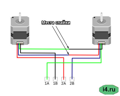

На руки в скором времени прибудет искомая плата, но на ней только 3 драйвера под ШД. Планирую использовать 42BYGHW609 Nema17, указано, что номинальный ток - 1.7А.
Проблема: по оси Y будут пущены 2 двигателя (площадь рабочая слишком большая для одного, как мне кажется). И вопрос, ответ на который гугл мне так и не подсказал: можно ли подключить к одному драйверу 2 шд для полной синхронности? А если точнее - питание двигателей происходит от драйвера или по отдельному каналу? Даташита, опять же, найти не вышло, но если питаются они от драйвера - сильно сомневаюсь, что он потянет, даже с охлаждением. Интуиция подсказывает, что костыль с выделенным питанием для одного драйвера обернется кучей непредвиденных проблем.

Схемы подключения 2-х шаговых мотора к одно драйверу конечно существуют (если нужно тут на форуме можно будет найти). Но этот вариант отметайте сразу, он не подойдет. Проще докупить 4-й драйвер, и все его контакты соединить с теме-же контактами той оси с которой будут работать параллельно.

Sator_nr писал(а):Приветствую. Прошу прощения, если надо было отдельную тему создавать, но подумал, что относится к этой.
Да и если подключать его, то тут встает другой вопрос: не проще ли тогда собрать отдельно плату с дуиной и 4 драйверами? Встанет ли на такую схему grbl прошивка (есть возможность использовать в точности те же платы, что указывают китайцы) и как тогда управлять лазером? В качестве тестового варианта взят вот этот https://www.aliexpress.com/snapshot/0.h ... 2810137874
2 двигателя можно включить последовательно , отлично работают, только мощность упадёт скорее всего. так как напряжение будет делиться на 2 мотора. то есть сопротивление обмоток в цепи вырастет в 2 раза, ток конечно останется прежним, такая схема включения у меня на фрезере уже несколько лет, и на выжигателе , по пол дня работают никаких перекосов нет.
