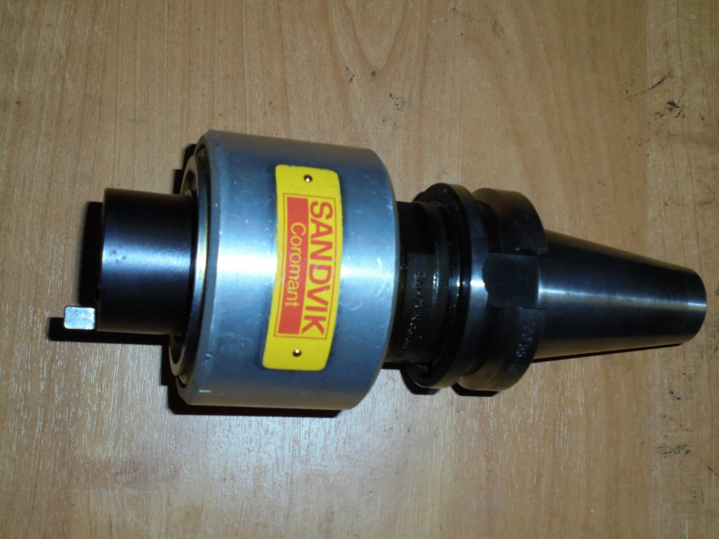

Predator писал(а):Не есть хорошо. Надо бы сделать, пригодится 100%, например модульными свёрлами без подачи СОЖ через инструмент не посверлишь.
Сделать то можно, но СОЖ будет через тарельчатые пружины ходить.
У меня есть Сандвик оправка под U-Drill. Подача СОЖ сбоку. Нам може и этого хватит.

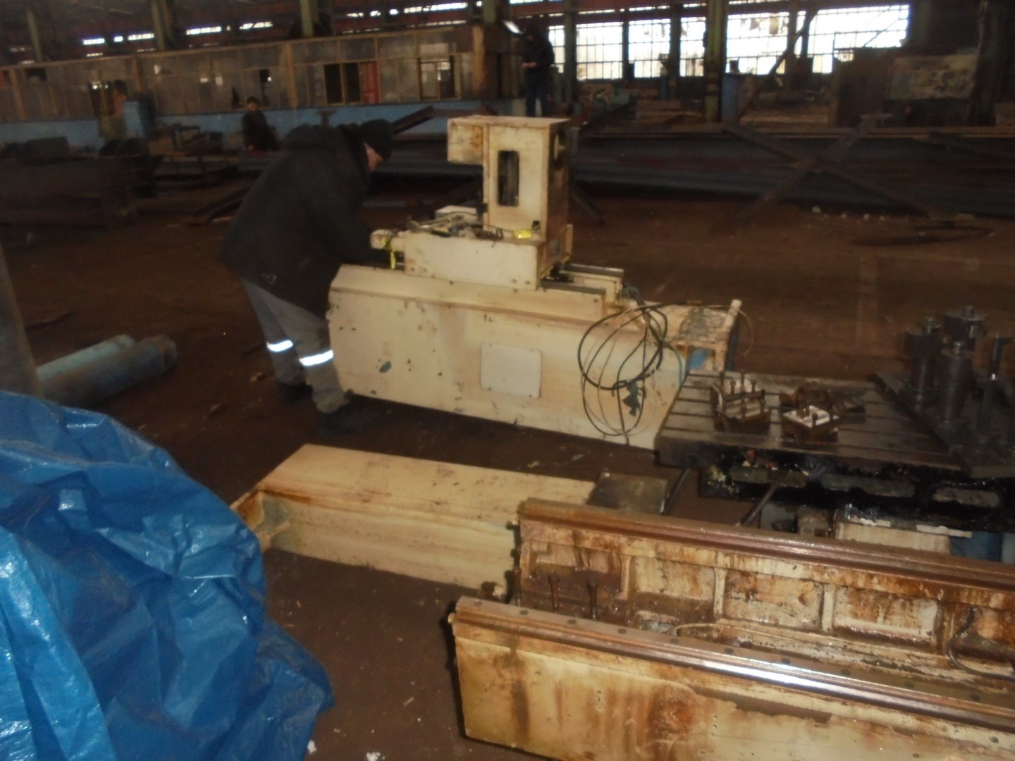

Станок полностью раскидали и приготовили к перевозке
DSC04792 (Копировать).JPG (3378 просмотров) <a class='original' href='./download/file.php?id=99871&mode=view' target=_blank>Загрузить оригинал (272.47 КБ)</a>

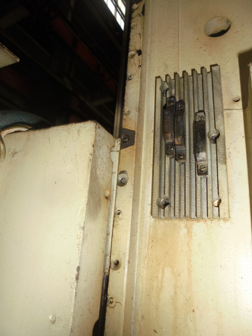

В станине профрезерованы посадочные места под рельсы, и рельсы прижимаются к бортику винтами вкручеными в станину
DSC04787 (Копировать).JPG (3378 просмотров) <a class='original' href='./download/file.php?id=99870&mode=view' target=_blank>Загрузить оригинал (190.88 КБ)</a>

В чём смысл разбирать где-то и потом перевозить? Перевозишь домой? Суммарная мощность станка какая, твои 220 выдержат?
Re: Обрабатывающий центр SV500
20165 писал(а):В чём смысл разбирать где-то и потом перевозить?
5.5тонн тяжко перевозится. И наши погрузчики 1тонные не подымут его.
20165 писал(а):Перевозишь домой?
Да.
20165 писал(а):Суммарная мощность станка какая,
максимальная 3+3+4+10квт
20165 писал(а):твои 220 выдержат?
3ф будем подводить.

aftaev писал(а):5.5тонн тяжко перевозится. И наши погрузчики 1тонные не подымут его.
Не проще было затащить лебёдкой поставив станок на трубы?
