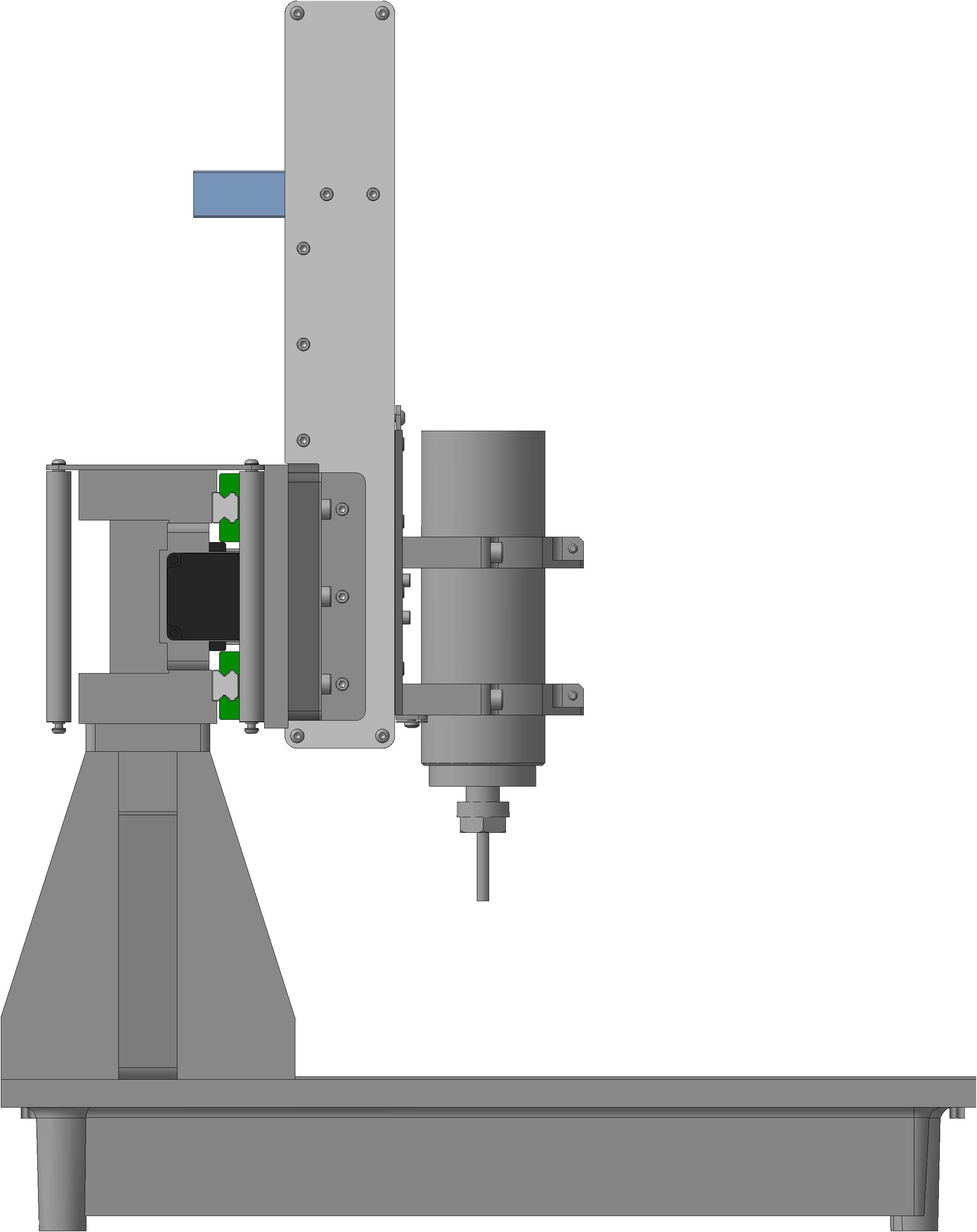

Балку можно усилить прикрутив с тыльной стороны полосу 10мм плиты, она на изгиб будет гораздо мягче и легко примет форму балки и увеличит жесткость на скручивание. Разворачивать балку не вижу смысла, поле будет 300х320, но при желании можно обработать узкую длинную деталь длинной до 360мм, такой ход получился по Y.

Смысл в том чтобы ноги нормальные сделать и подкосы нормальные.

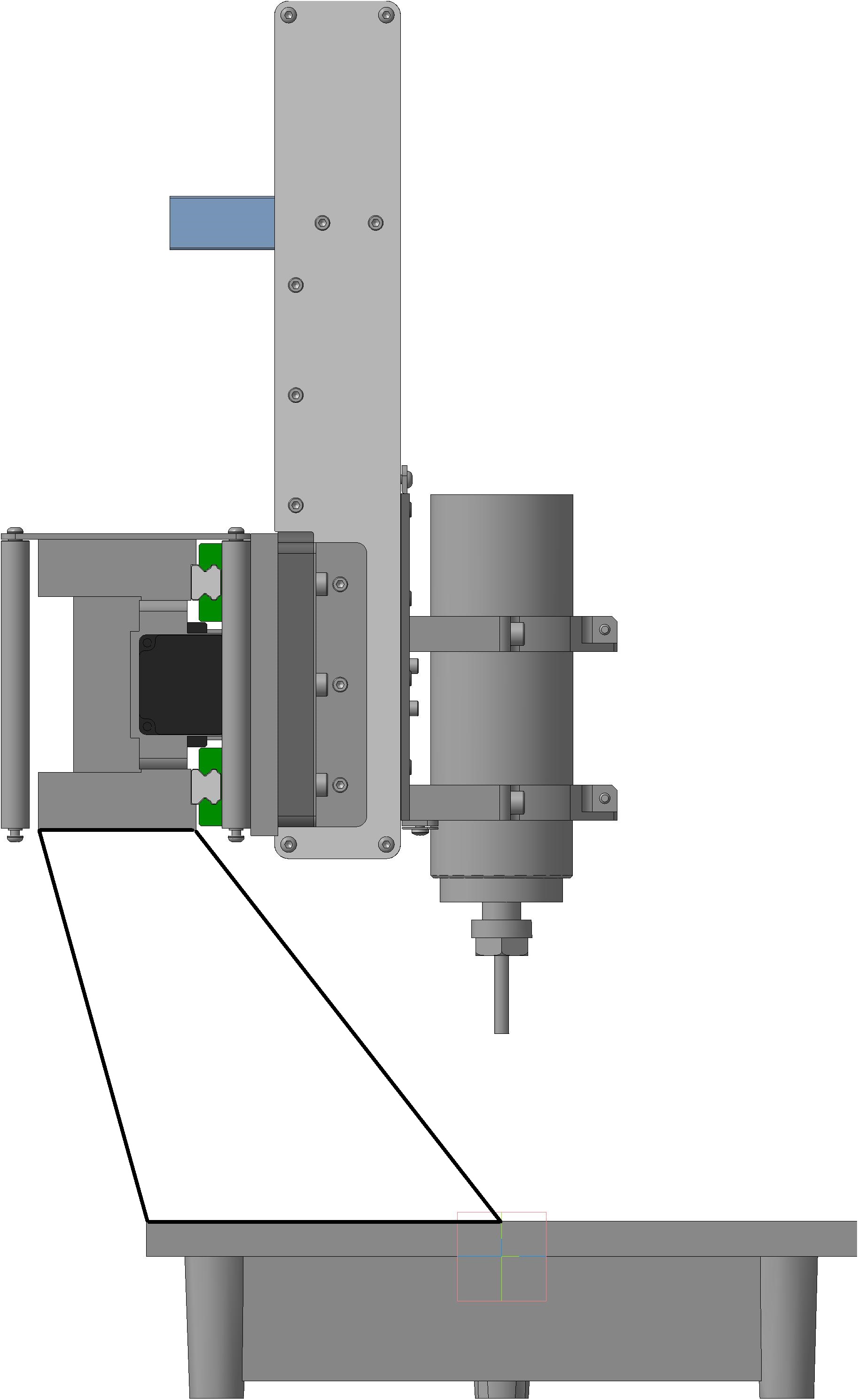

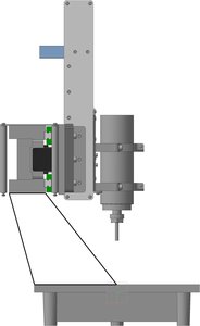

Попробовал развернуть плиту, но не уверен что это такая уж хорошая идея, если разместить шпиндель по центру плиты, а его нужно разместить именно там, портал сильно выносит за территорию плиты.

Я бы делал первую.

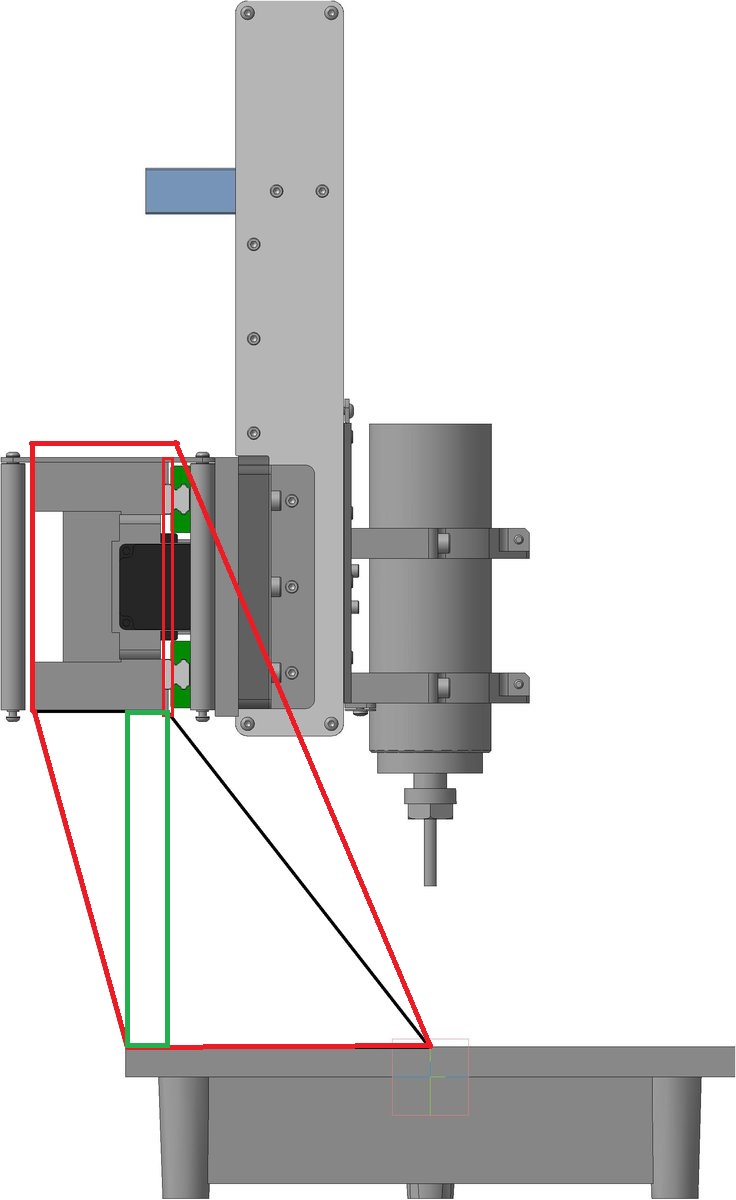

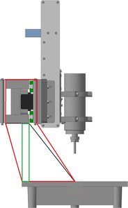

Re: По мотивам станка на поверочной плите 300Х300Х110
все норм ниче страшного ваще в этом нет. зато имеем подкос на всю высоту который крепим и к плите и к балке и к боковине а не гдето висящий снаружи.

Все бы ничего, но в таком варианте боковая опора пересекает ленточную защиту, заметил паз под ленту.
Паз это нормально.
вот так самое нормальное будет. без щели под ленту но максимальной ширины.

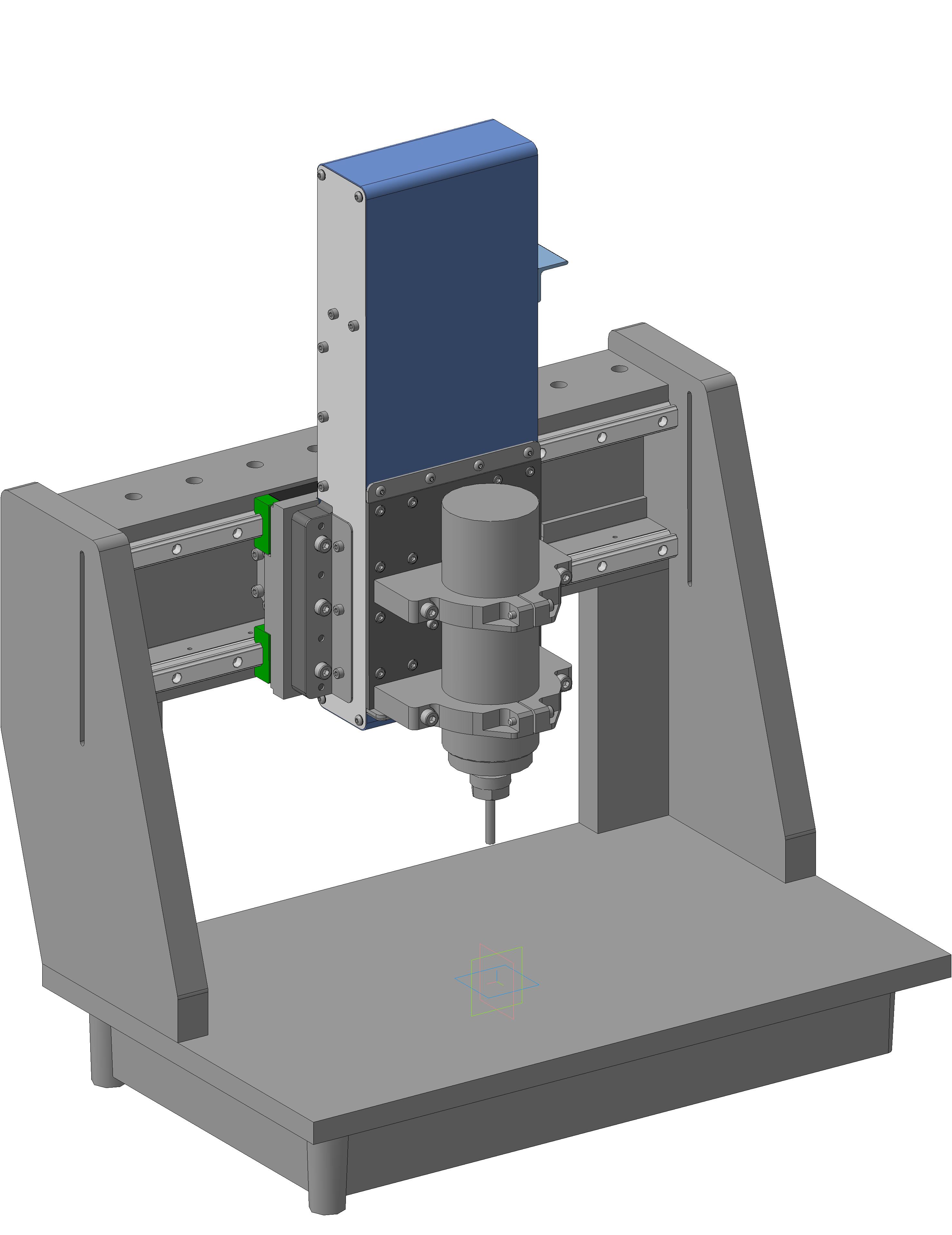

Высоту поправлю когда будет спроектирован стол, укоротил длину портала до 570мм, при этом удалось сохранить 310мм хода. Боковые опоры 30мм поперечины 28, а их ширина 70мм. Вариант с пазом под ленту почему то нравится больше.
чтобы увеличить ход до 350мм нужно оптимизировать узел кареток который у вас слишком широкий.
и рельсы всеже поставил бы 15е а то для таких размеров все очень огромное получается. тогда и балка уйдет вперед за счет меньшей толщины рельс и кареток.
