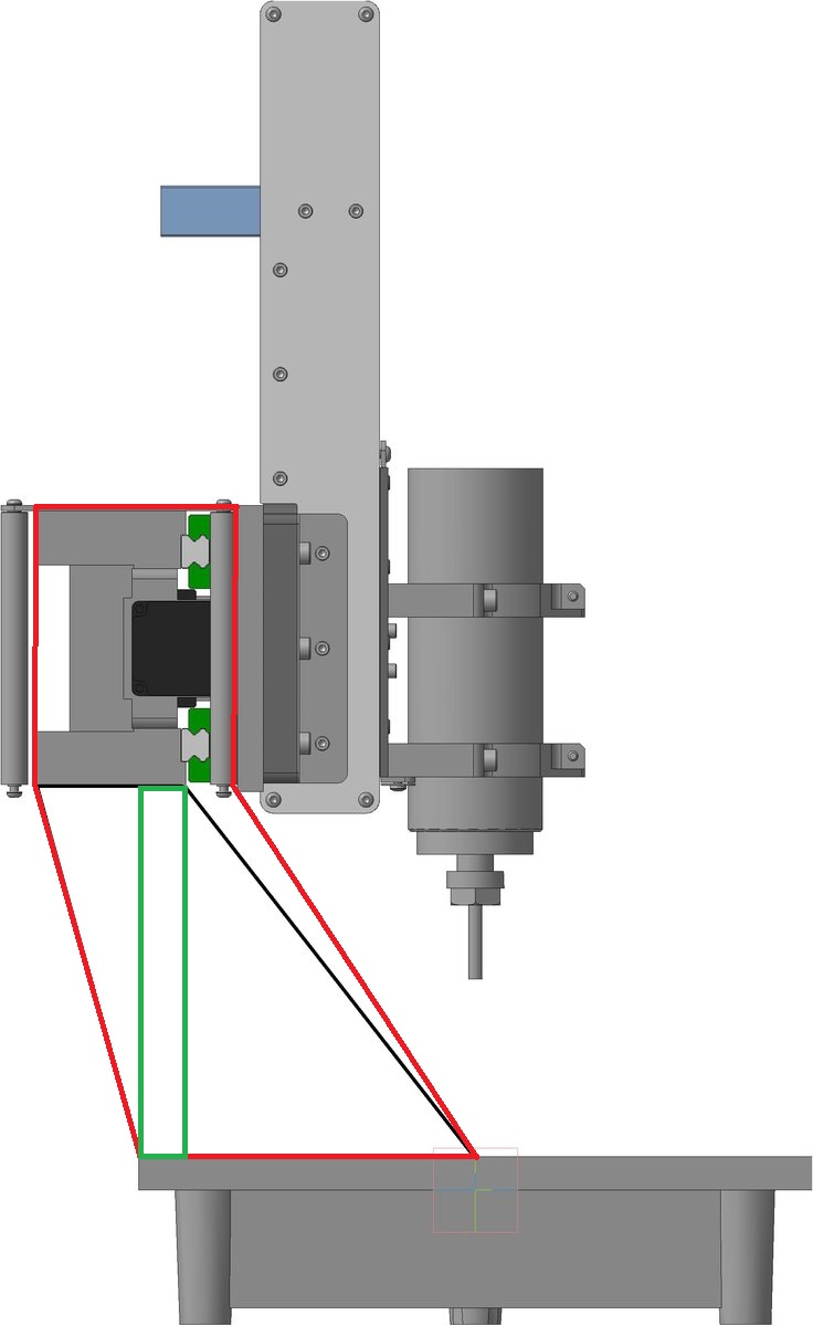

Попробовал развернуть плиту, но не уверен что это такая уж хорошая идея, если разместить шпиндель по центру плиты, а его нужно разместить именно там, портал сильно выносит за территорию плиты.
Сборка.jpg (3402 просмотра) <a class='original' href='./download/file.php?id=98457&mode=view' target=_blank>Загрузить оригинал (227.85 КБ)</a>
Coffeein
Сообщения: 2124
Репутация: 291
Re: По мотивам станка на поверочной плите 300Х300Х110
Сообщение Coffeein »
Я бы делал первую.
все норм ниче страшного ваще в этом нет. зато имеем подкос на всю высоту который крепим и к плите и к балке и к боковине а не гдето висящий снаружи.
Сборка.jpg (3357 просмотров) <a class='original' href='./download/file.php?id=98463&mode=view' target=_blank>Загрузить оригинал (77.52 КБ)</a>

Все бы ничего, но в таком варианте боковая опора пересекает ленточную защиту, заметил паз под ленту.
Паз это нормально.

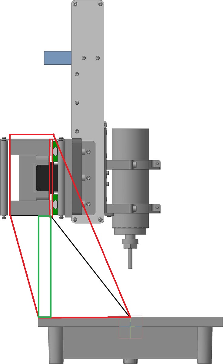

вот так самое нормальное будет. без щели под ленту но максимальной ширины.
Сборка (1).jpg (3327 просмотров) <a class='original' href='./download/file.php?id=98464&mode=view' target=_blank>Загрузить оригинал (74.77 КБ)</a>
и высота портала для поля 110мм кажется слишком задрана.

Высоту поправлю когда будет спроектирован стол, укоротил длину портала до 570мм, при этом удалось сохранить 310мм хода. Боковые опоры 30мм поперечины 28, а их ширина 70мм. Вариант с пазом под ленту почему то нравится больше.
вариант с повернутой плитой.jpg (3297 просмотров) <a class='original' href='./download/file.php?id=98470&mode=view' target=_blank>Загрузить оригинал (423.6 КБ)</a>
чтобы увеличить ход до 350мм нужно оптимизировать узел кареток который у вас слишком широкий.
и рельсы всеже поставил бы 15е а то для таких размеров все очень огромное получается. тогда и балка уйдет вперед за счет меньшей толщины рельс и кареток.
