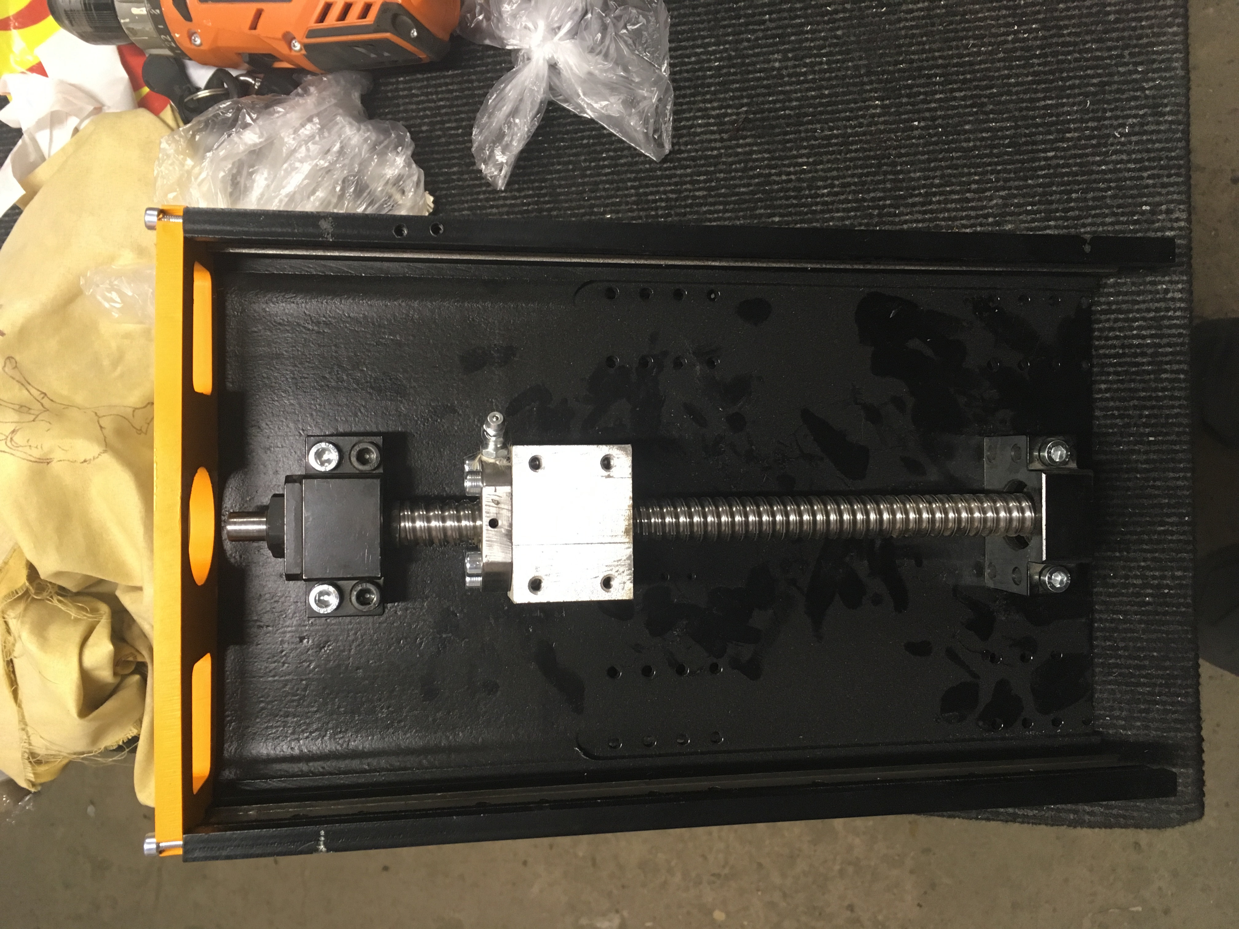

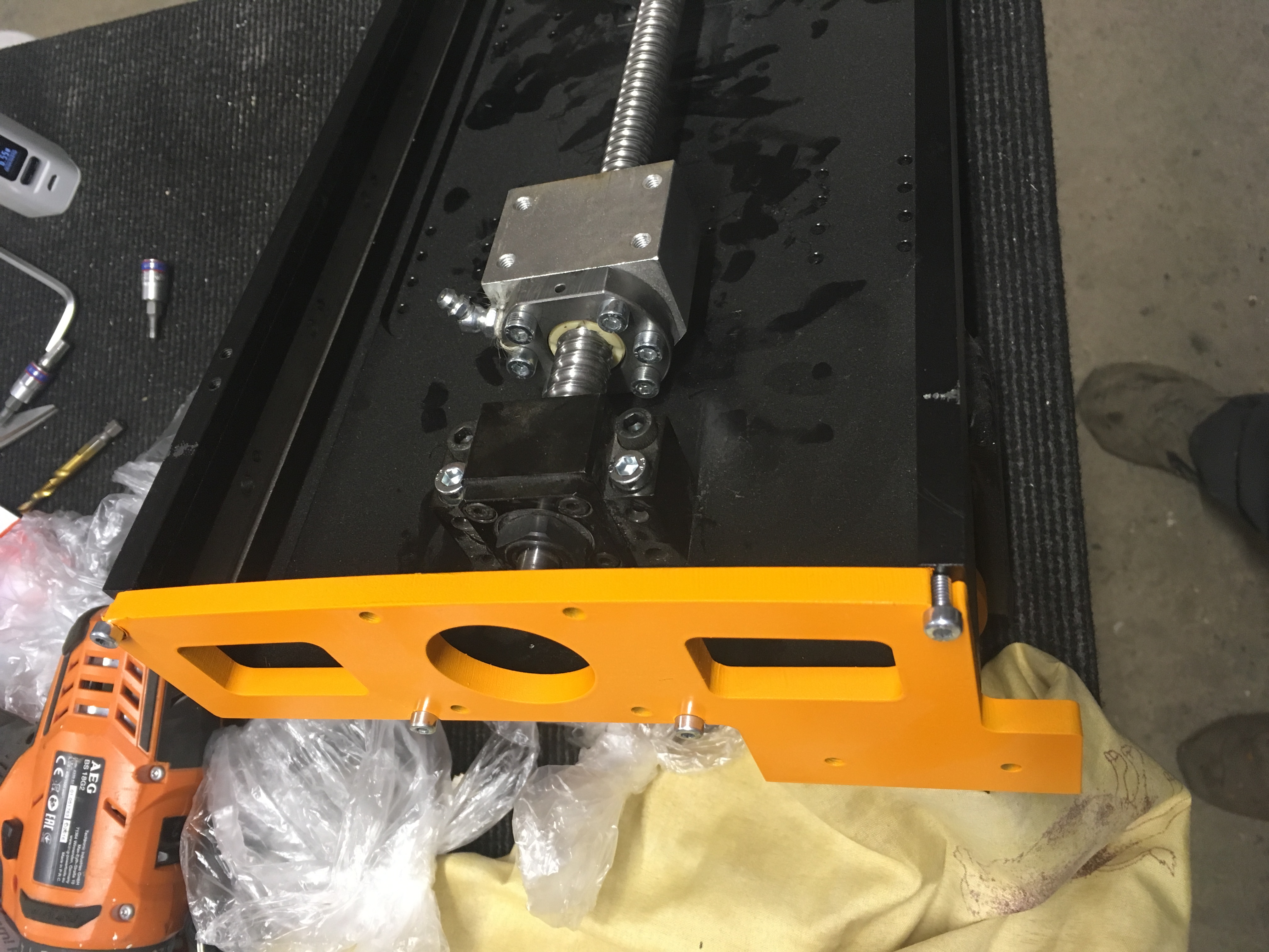

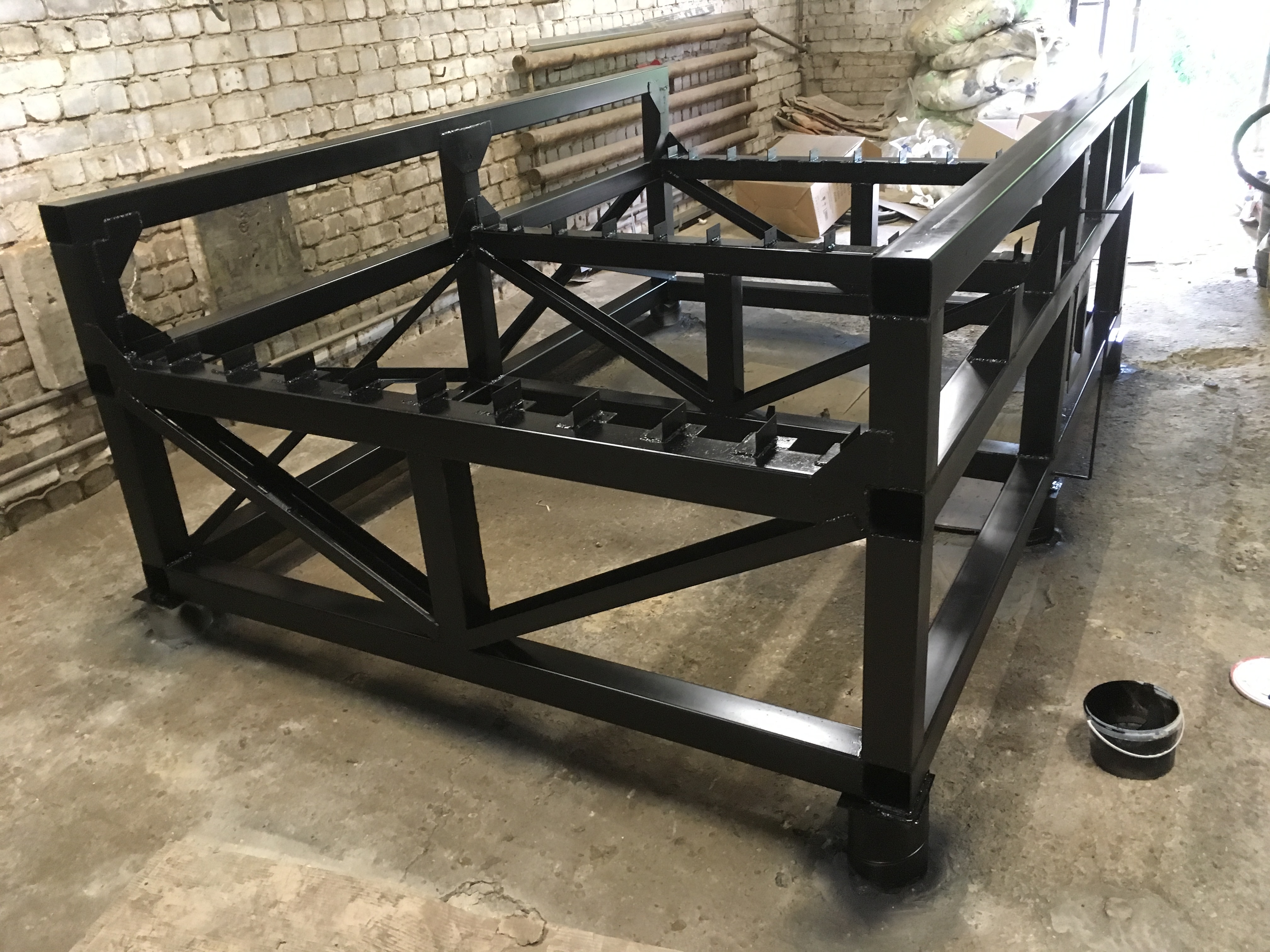

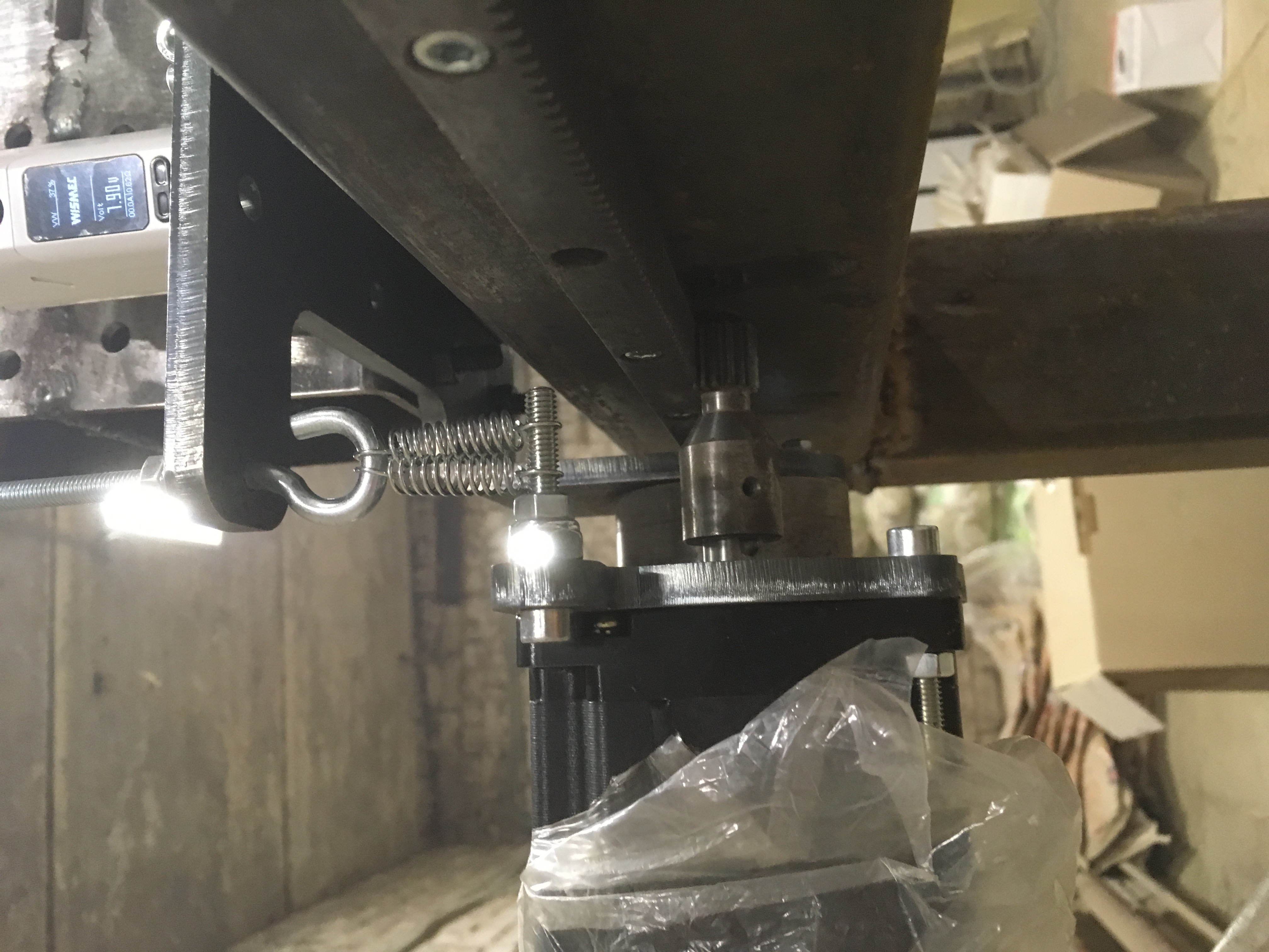

Собрал привода
IMG_1025.JPG (5276 просмотров) <a class='original' href='./download/file.php?id=115142&mode=view' target=_blank>Загрузить оригинал (1.81 МБ)</a>
IMG_1005.JPG (5276 просмотров) <a class='original' href='./download/file.php?id=115143&mode=view' target=_blank>Загрузить оригинал (2.14 МБ)</a>

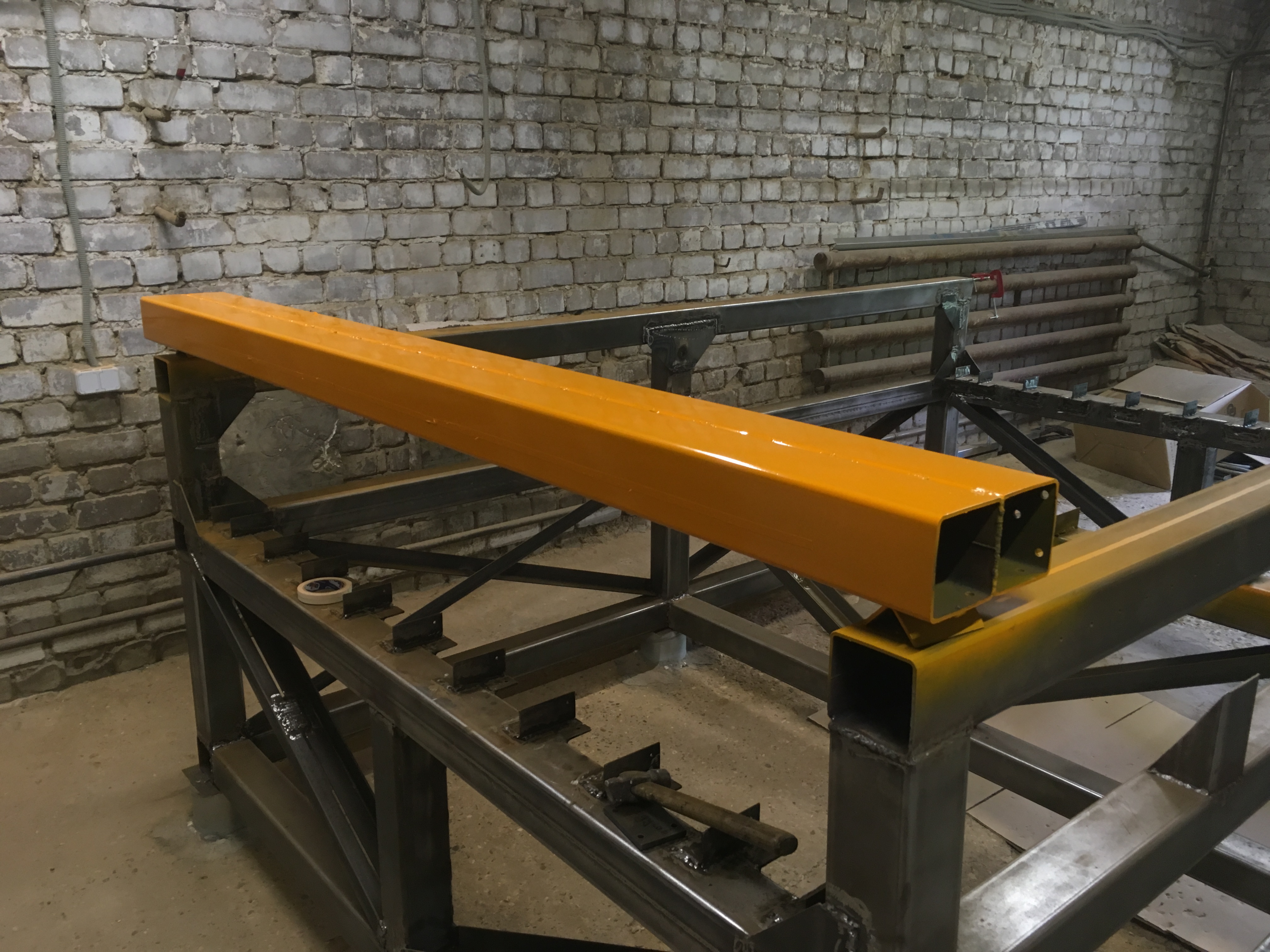

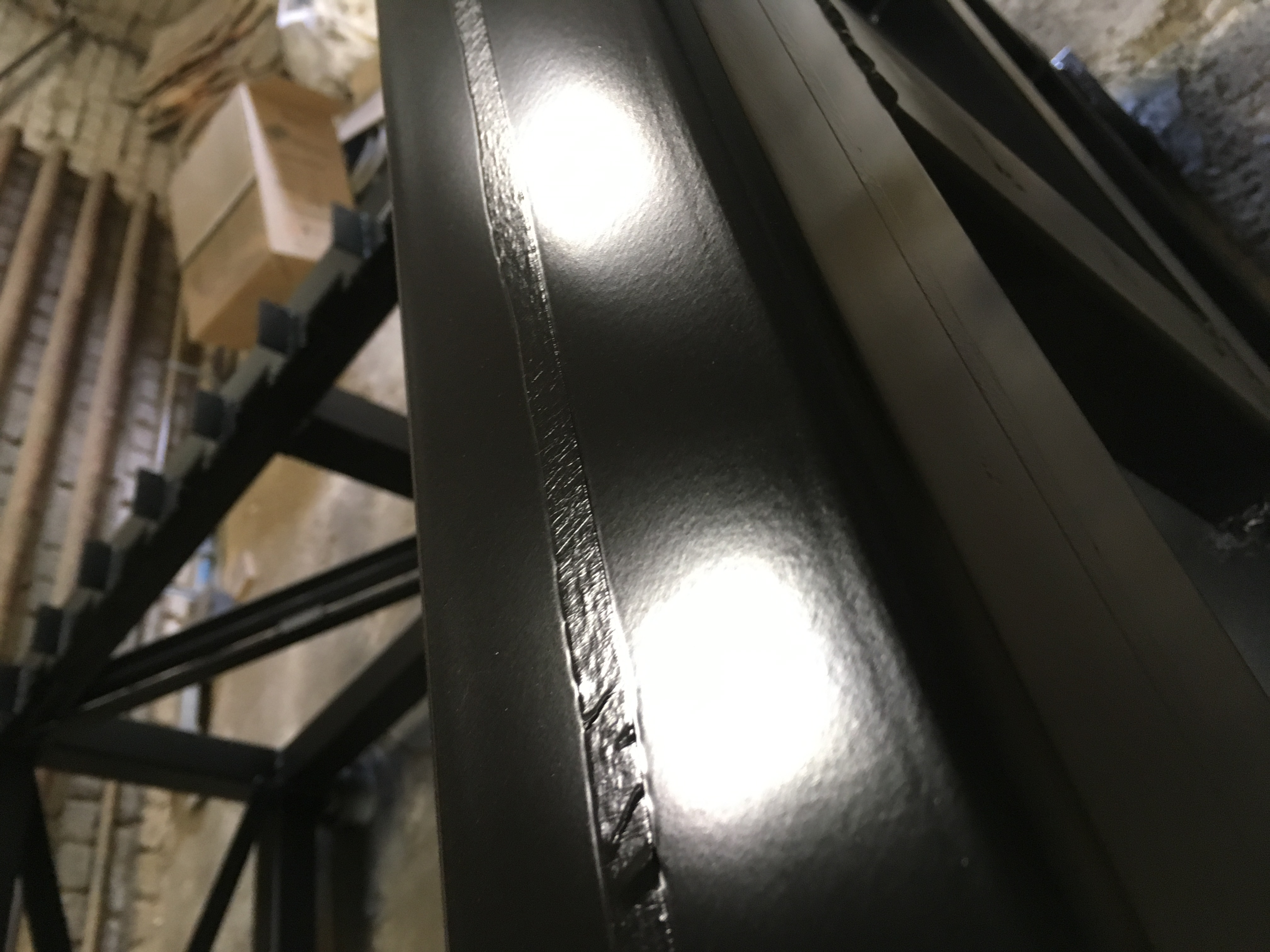

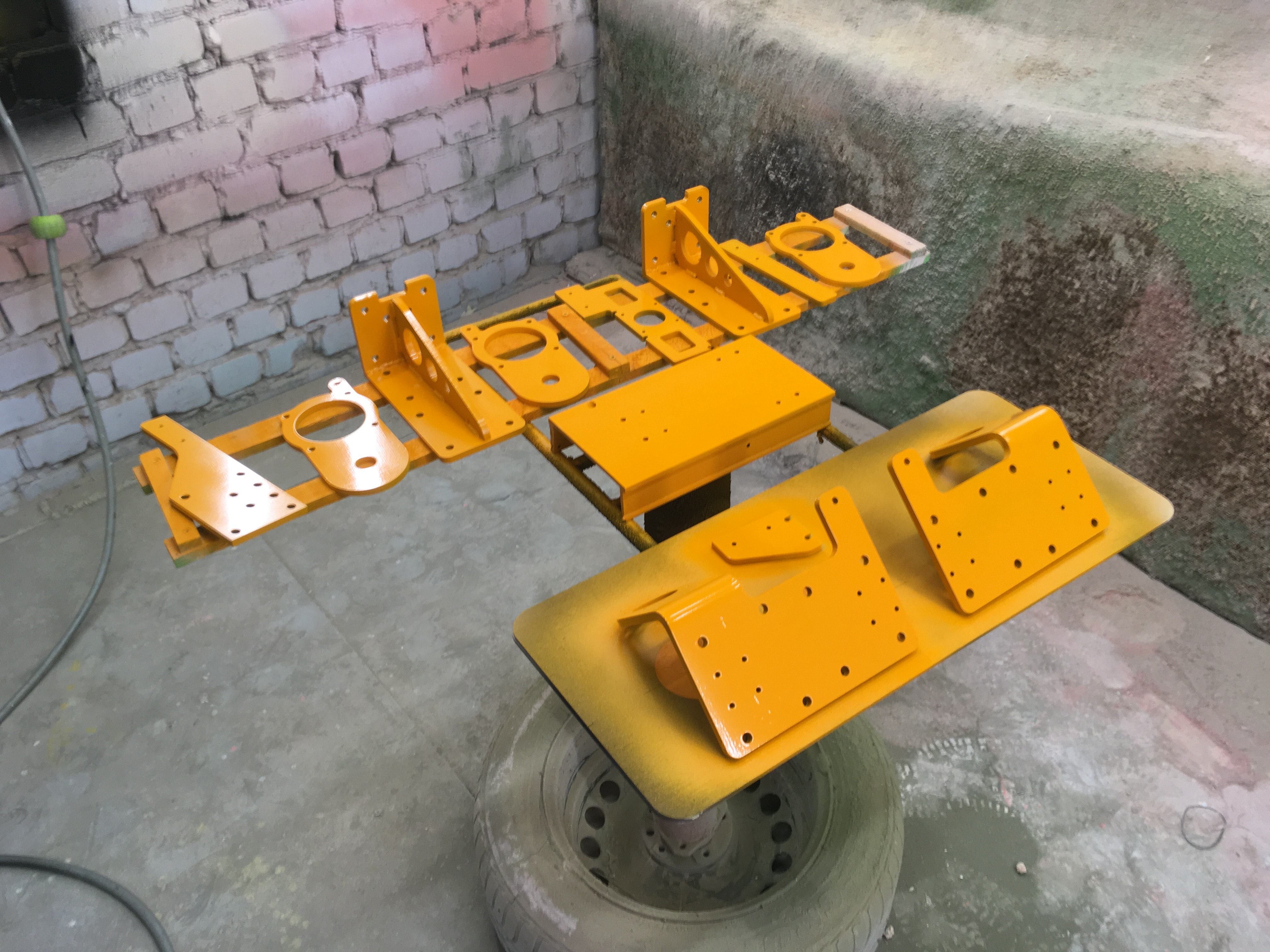

Доварил усилители и покрасил
IMG_1097.JPG (5088 просмотров) <a class='original' href='./download/file.php?id=116044&mode=view' target=_blank>Загрузить оригинал (1.89 МБ)</a>
IMG_1099.JPG (5088 просмотров) <a class='original' href='./download/file.php?id=116045&mode=view' target=_blank>Загрузить оригинал (2.05 МБ)</a>
IMG_1100.JPG (5088 просмотров) <a class='original' href='./download/file.php?id=116046&mode=view' target=_blank>Загрузить оригинал (1.69 МБ)</a>

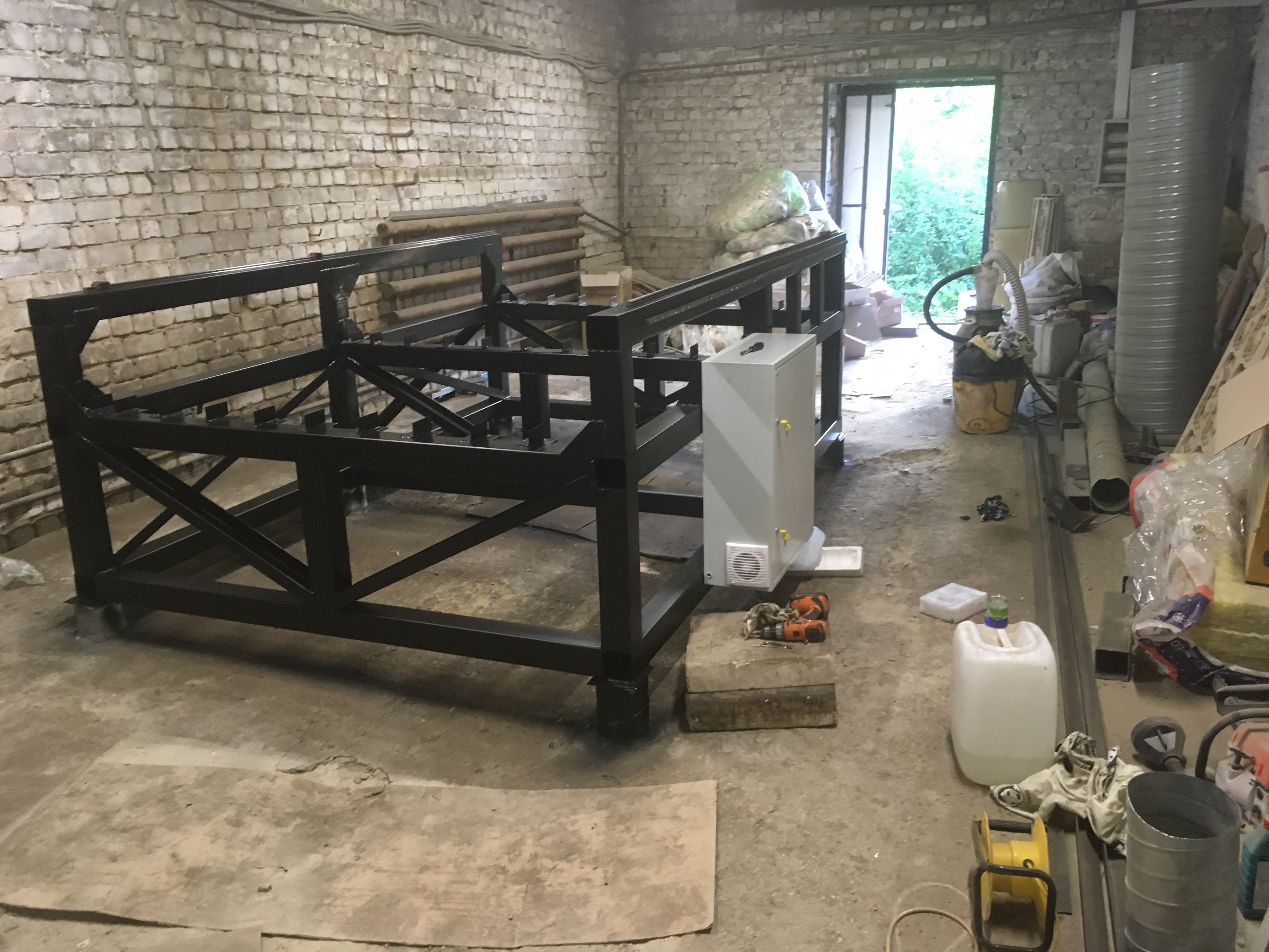

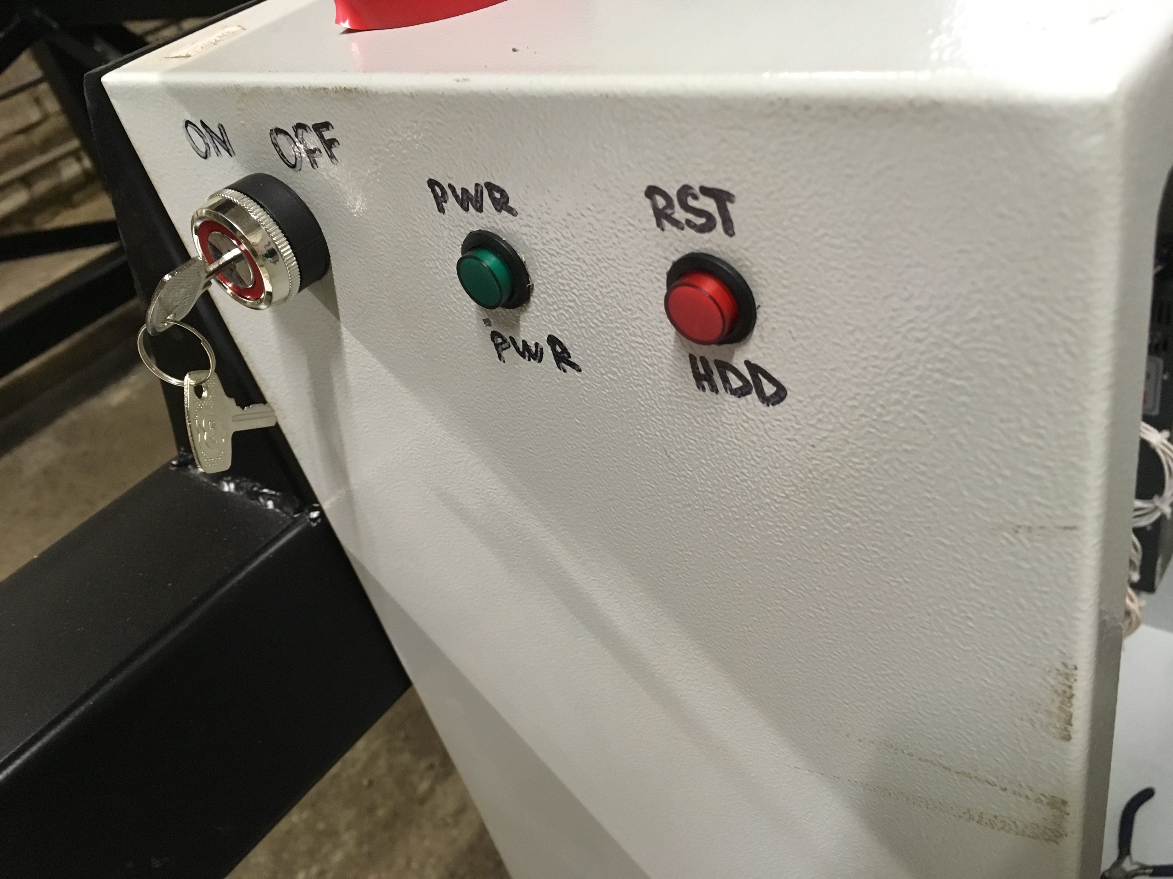

Поставил шкаф управления. Рельсы и зубчатые рейки. Плюсь смонтировал гофры. Завтра планирую начать раскидывать провода
IMG_1102.JPG (5004 просмотра) <a class='original' href='./download/file.php?id=116114&mode=view' target=_blank>Загрузить оригинал (1.94 МБ)</a>

а если выносить потом, в дверь пройдет?)

Umnik писал(а):а если выносить потом, в дверь пройдет?)
косяки придется спилить. Но пройдет )

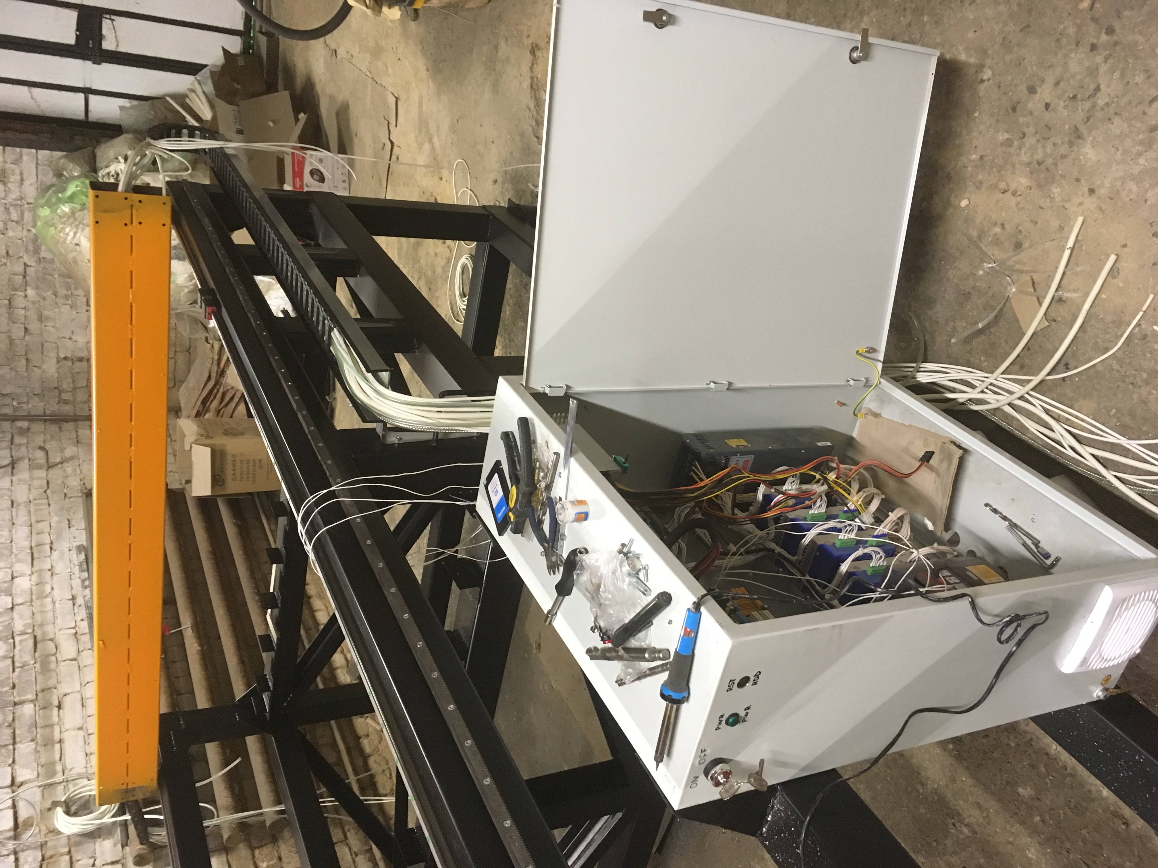

IMG_1104.JPG (4936 просмотров) <a class='original' href='./download/file.php?id=116147&mode=view' target=_blank>Загрузить оригинал (1.96 МБ)</a>
IMG_1112.JPG (4936 просмотров) <a class='original' href='./download/file.php?id=116148&mode=view' target=_blank>Загрузить оригинал (2.08 МБ)</a>

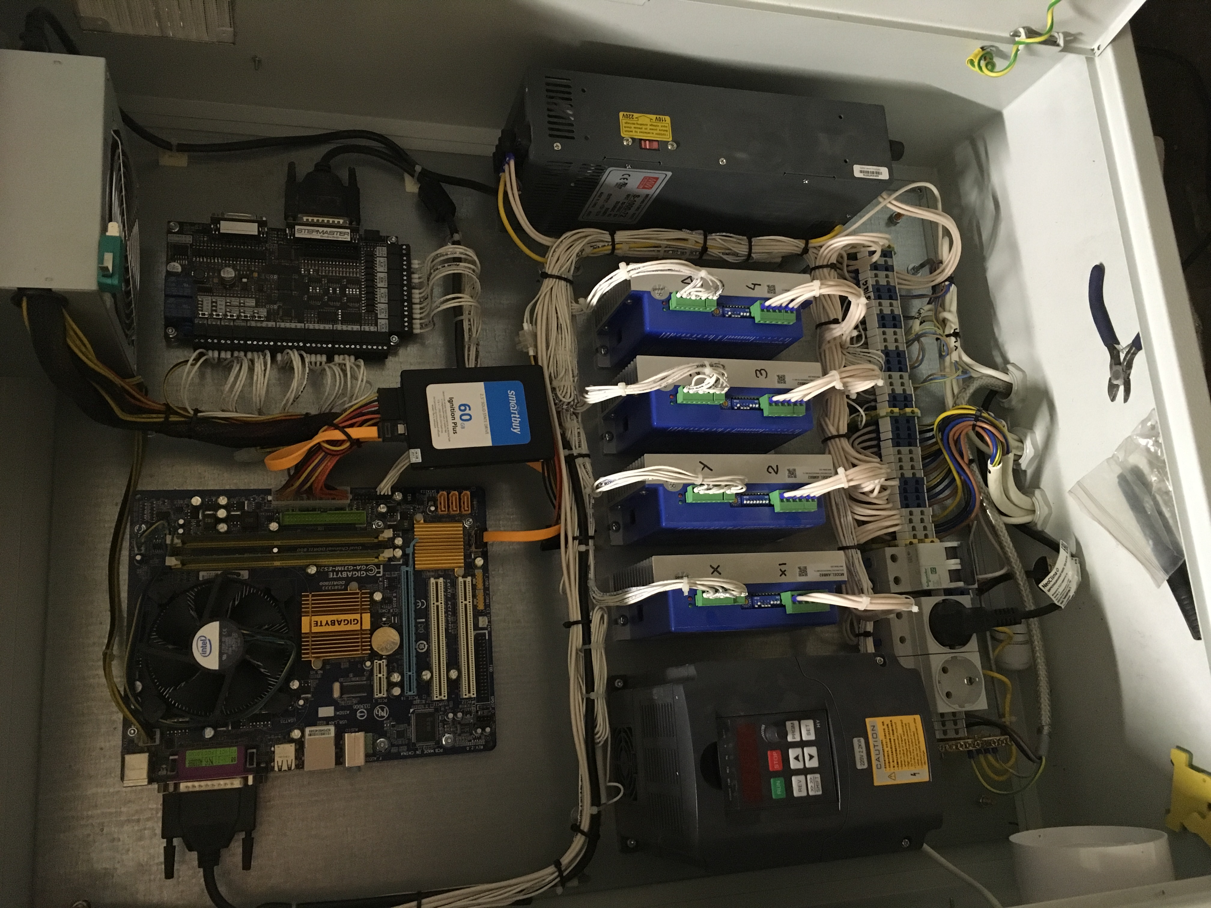

Начал раскидывать проводку
Re: Фрезерный станок по дереву,мдф,фанере,пластику 3000X2000
Хороший шкаф... Много деревянной пыли в нём соберётся...

Сообщение not4u »
На входе стоит фильтр 50мкм. Вентилятор дует в шкаф. Создает там небольшой избыток. Ну и решения от RITALL в виде дверных кондиционеров боюсь не бюджетны для хоббийного станка
Вентилятор надо ставить на нижнюю панель (пол) - в этом положении меньше всего засасывается пыли и мусор скапливающийся на фильтре сам осыпается... :) Но должно быть расстояние от пола, 0.3-1м.
P.S. для дерева 50мкм много, надо 10-20...

Буду тестировать. Шкаф в прямом доступе. По уму надо ставить кондей. Но дорохо. Шкаф стоит в самом низу. Не подлезть даже для установки фильтра. А уж поменять вентилятор вообще засада. Делал так же как и у RITALL но бюджетнее. Они советуют так ставить венты. Но спасибо за критику. Насамом деле больше всего парит как же он вообще заработает с прямым приводом

Доделал шкаф управления и расключил проводку. Мой первый шкаф поэтому не судите строго. Так же докрасил мелочишку. Завтра планирую застелить жертвенный стол. Стружка близко
IMG_1129.JPG (4724 просмотра) <a class='original' href='./download/file.php?id=116440&mode=view' target=_blank>Загрузить оригинал (2.05 МБ)</a>
IMG_1130.JPG (4724 просмотра) <a class='original' href='./download/file.php?id=116441&mode=view' target=_blank>Загрузить оригинал (2.25 МБ)</a>
IMG_1131.JPG (4724 просмотра) <a class='original' href='./download/file.php?id=116442&mode=view' target=_blank>Загрузить оригинал (1.61 МБ)</a>

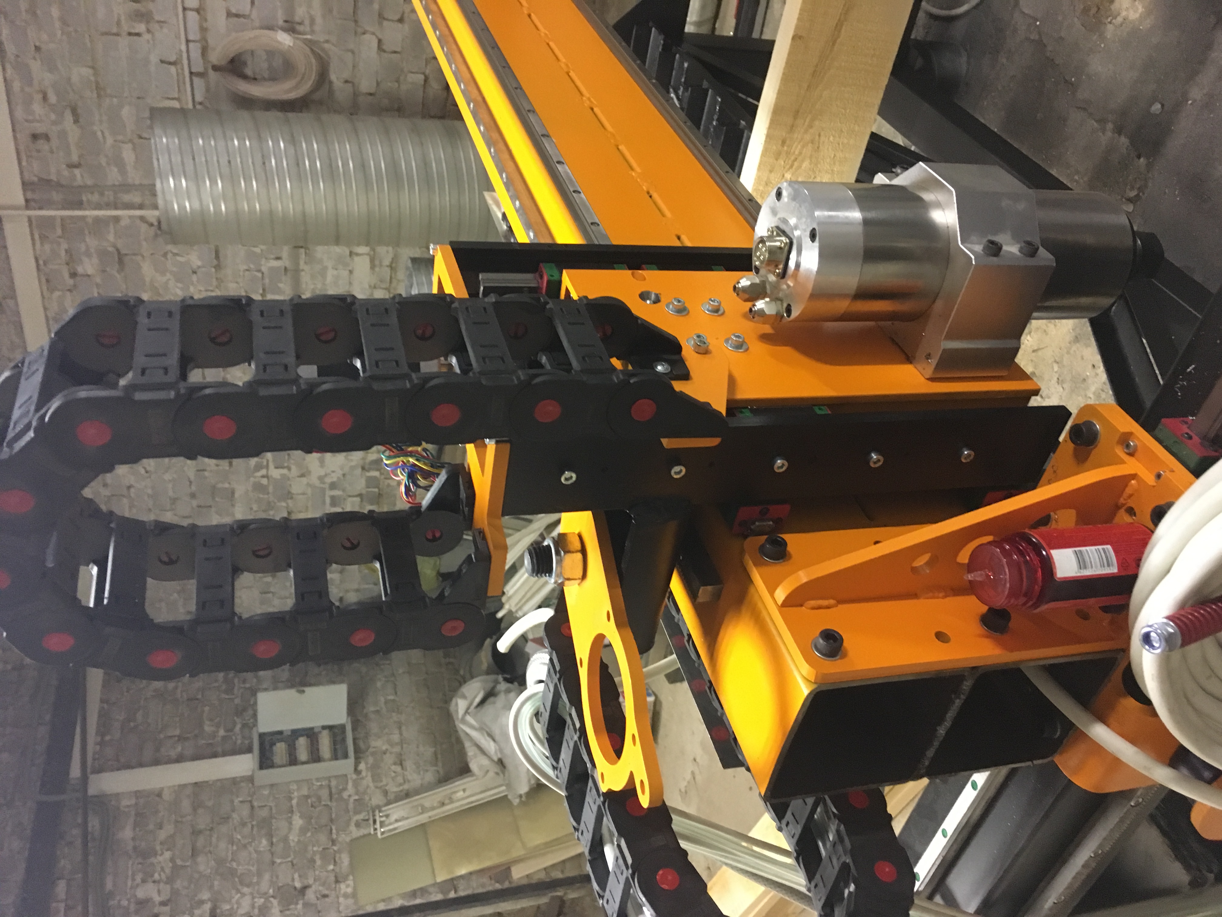

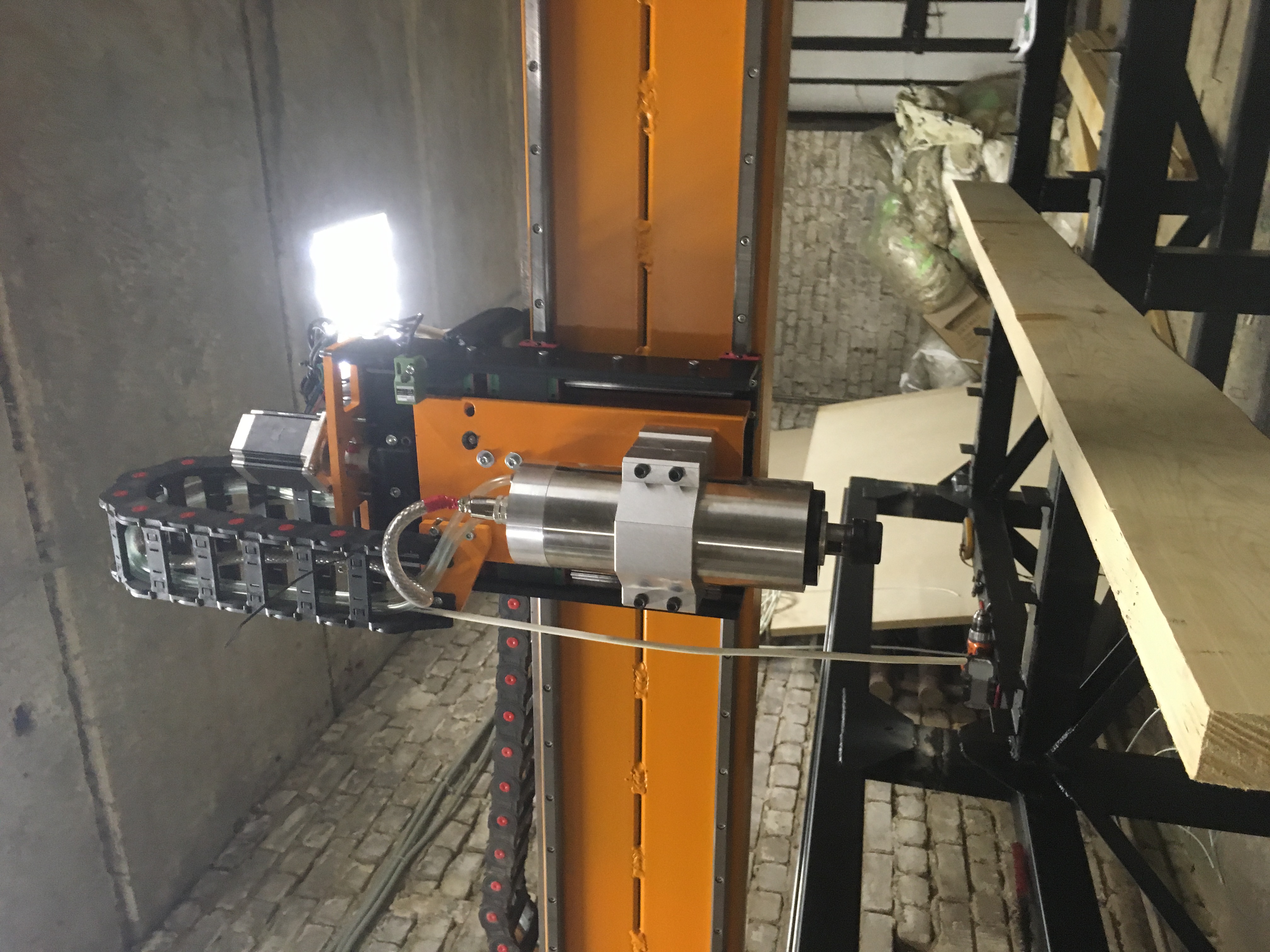

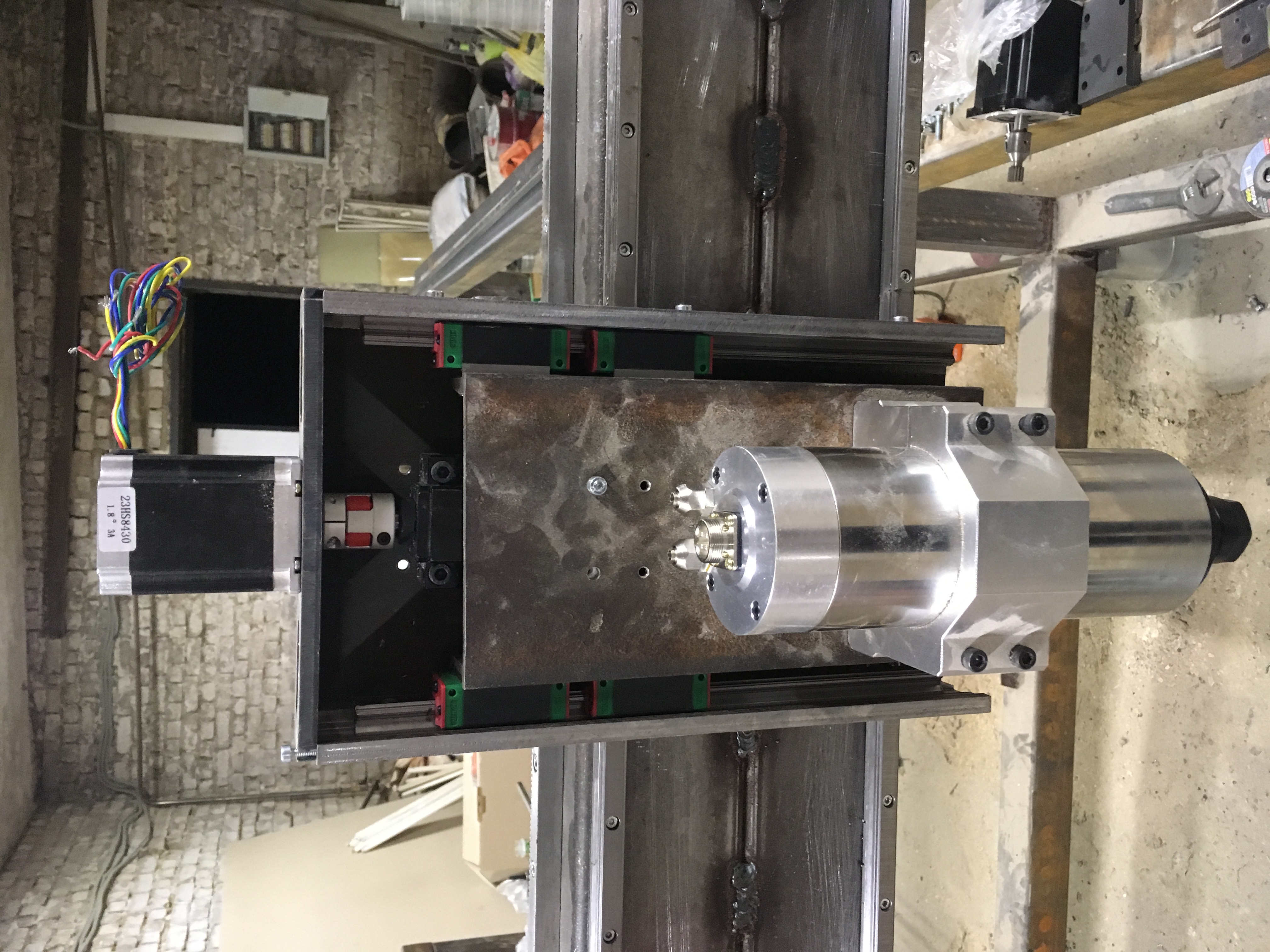

Собрал ось z и подключил шпиндель. Завтра сборка охлаждения и настройка моторов
IMG_1152.JPG (4585 просмотров) <a class='original' href='./download/file.php?id=116664&mode=view' target=_blank>Загрузить оригинал (1.94 МБ)</a>
