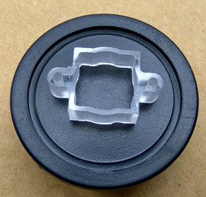

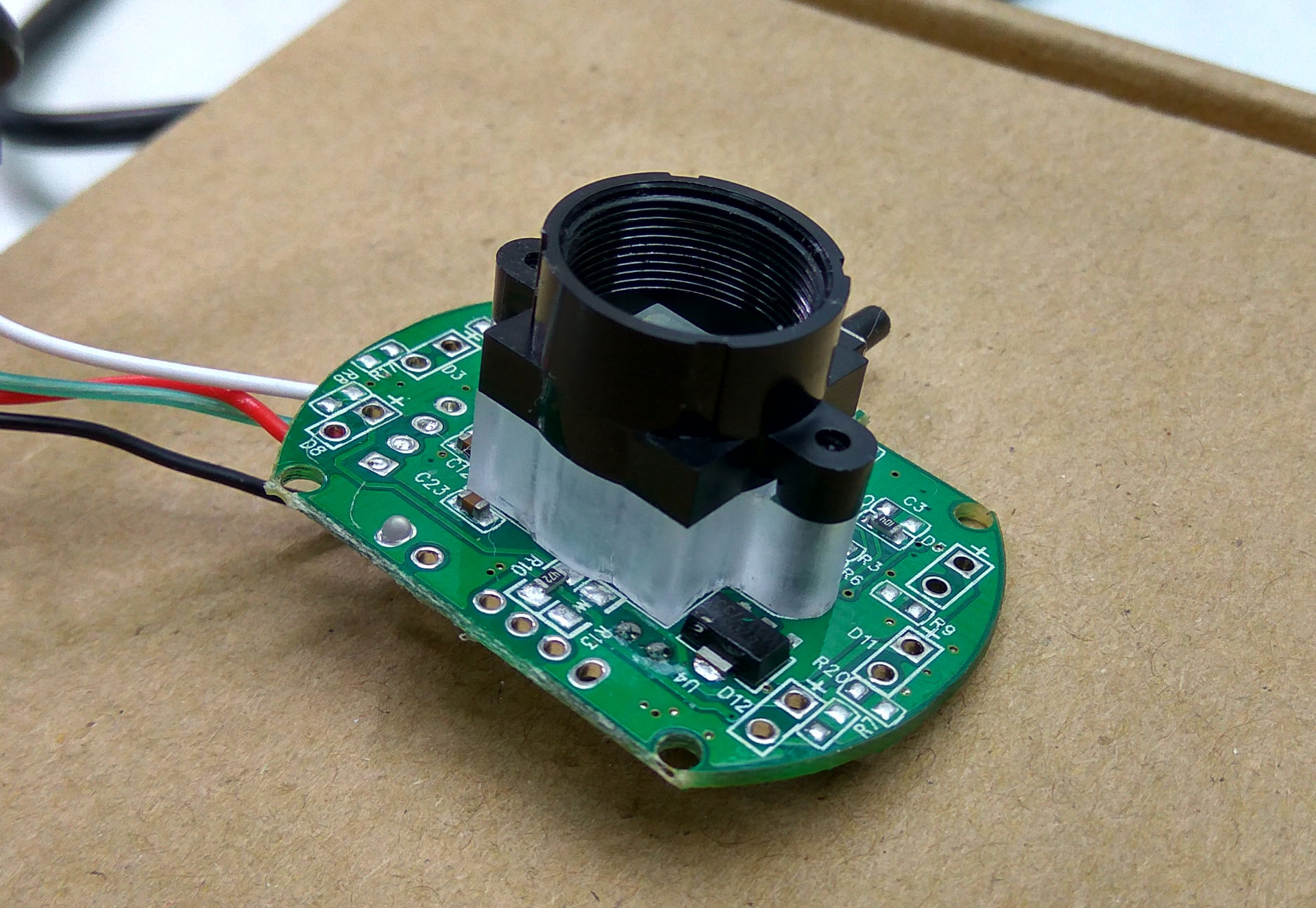

Выдался свободный час, подправил в будущей камере раскладчика недоработку - она не хотела нормально воспринимать купленные отдельно объективы. Видимо, эти объективы рассчитаны под матрицы другого размера, на моей камере их приходилось не только полностью выкручивать, но еще и по воздуху отодвигать на пару миллиметров, чтобы поймать фокус на нужном расстоянии.
Выпилил проставку 6 мм под держатель объектива :)
IMG_20161214_063516_HDR.jpg (5192 просмотра) <a class='original' href='./download/file.php?id=97593&mode=view' target=_blank>Загрузить оригинал (534.53 КБ)</a>
IMG_20161214_063739_HDR.jpg (5192 просмотра) <a class='original' href='./download/file.php?id=97594&mode=view' target=_blank>Загрузить оригинал (395.47 КБ)</a>
Толщина стенки - 1 мм :)

AndyBig писал(а):Выпилил проставку 6 мм под держатель объектива
Неплохо бы закрасить изнутри матово-черным, во избежание бликов и засветок.

Да, разумеется. Дома у меня есть баллончик глянцевой черной краски и баллончик матового лака, ими и покрашу изнутри и снаружи. С прозрачной незакрашенной проставкой на матрице будет фигня, а не нормальное изображение :)

Или какой волосвтой черной микрофиброй обклеить )

Краски хватит, мне же не далекие туманности фотографировать :)

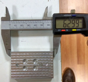

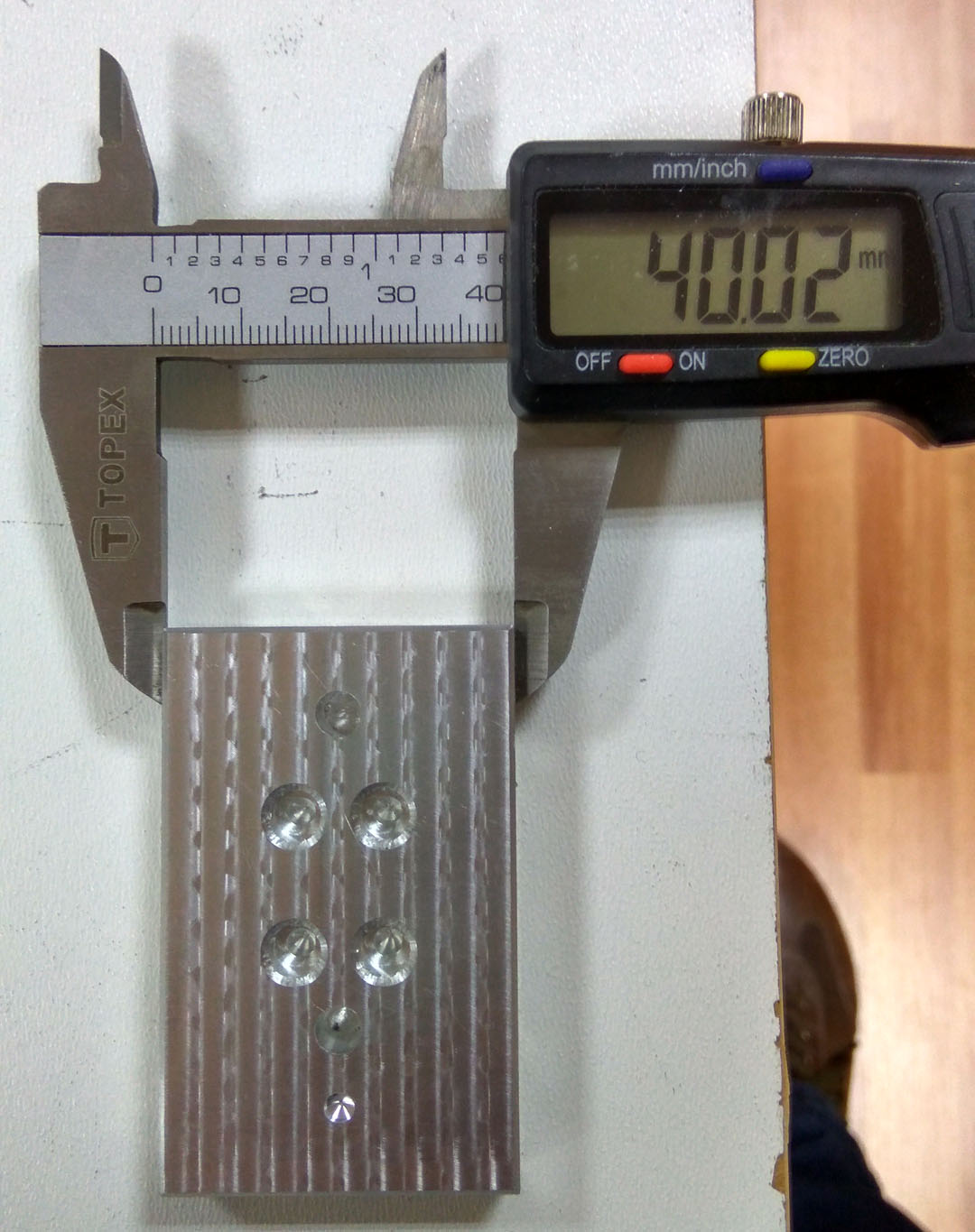

Осваиваю SolidCAM и пытаюсь подружить с его помощью свой станок с дюралью :)
Сам процесс, конечно, ужас-ужас (по звуку слышно), но что-то получается:
https://www.youtube.com/watch?v=D1vYQguj62U
https://www.youtube.com/watch?v=JKO7R17DHdM
Две основных проблемы - остающаяся в поле обработки стружка (особенно в каналах при обрезке) и недостаточная жесткость станка.
Тем не менее даже умудряюсь попасть с размерами в несколько соток :)

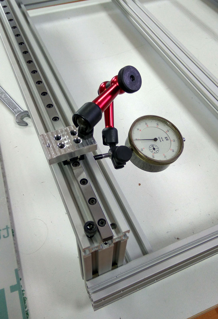

Перед этим тренировался на пластине для крепления к каретке индикатора:
IMG_20161216_081842_HDR.jpg (4960 просмотров) <a class='original' href='./download/file.php?id=98091&mode=view' target=_blank>Загрузить оригинал (166.65 КБ)</a>
Выставил с ее помощью рельсу параллельно профилю, макс. отклонения гуляют в пределах +/- 3 сотки, но я вовсе не уверен в идеальности самого профиля.

AndyBig писал(а):Выставил с ее помощью рельсу параллельно профилю, макс. отклонения гуляют в пределах +/- 3 сотки, но я вовсе не уверен в идеальности самого профиля.
Надо было к профилю линейку поверочную приткнуть и по ней ездить.

У меня нет такой длинной поверочной линейки :) Да и вообще нет никакой. Есть только пара небольших поверочных уголков :)

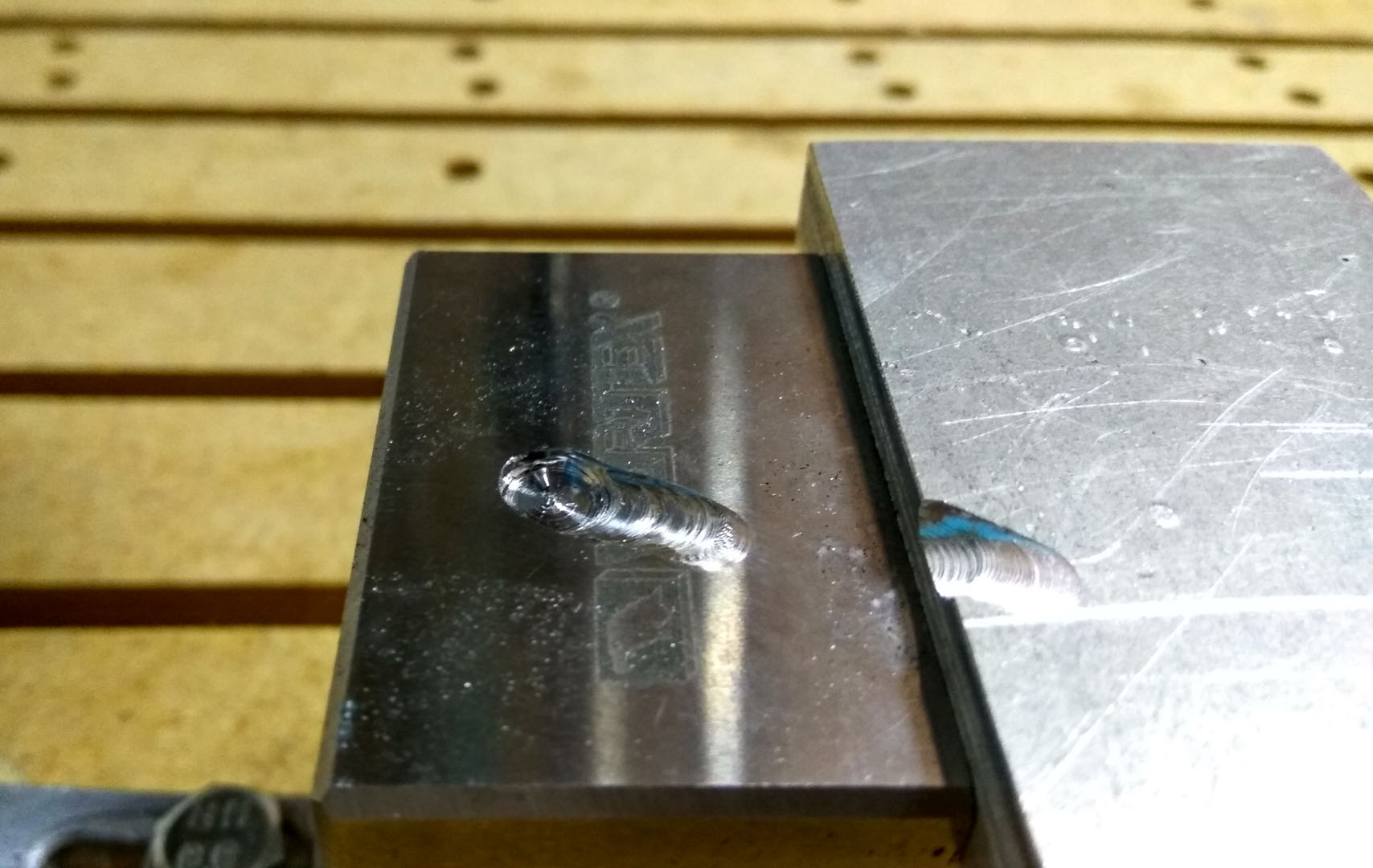

Вот к чему привело только что слабое знание СолидКАМа и спешка (не проверил сгенерированную УП и не обратил внимание на странность в координатах) :)
IMG_20161220_232323_HDR.jpg (4936 просмотров) <a class='original' href='./download/file.php?id=98108&mode=view' target=_blank>Загрузить оригинал (204.49 КБ)</a>
Тиски выжили, но минус одна фреза по алюминию (со стружколомом). Хотя стенки ею еще можно будет обрабатывать, наверное...
