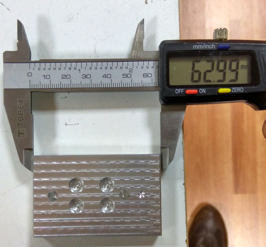

Осваиваю SolidCAM и пытаюсь подружить с его помощью свой станок с дюралью :)
Сам процесс, конечно, ужас-ужас (по звуку слышно), но что-то получается:
https://www.youtube.com/watch?v=D1vYQguj62U
https://www.youtube.com/watch?v=JKO7R17DHdM
Две основных проблемы - остающаяся в поле обработки стружка (особенно в каналах при обрезке) и недостаточная жесткость станка.
Тем не менее даже умудряюсь попасть с размерами в несколько соток :)
IMG_20161220_211221_HDR.jpg (5380 просмотров) <a class='original' href='./download/file.php?id=98089&mode=view' target=_blank>Загрузить оригинал (199.89 КБ)</a>
IMG_20161220_211238_HDR.jpg (5380 просмотров) <a class='original' href='./download/file.php?id=98090&mode=view' target=_blank>Загрузить оригинал (194.79 КБ)</a>
Перед этим тренировался на пластине для крепления к каретке индикатора:
IMG_20161216_081842_HDR.jpg (5380 просмотров) <a class='original' href='./download/file.php?id=98091&mode=view' target=_blank>Загрузить оригинал (166.65 КБ)</a>
Выставил с ее помощью рельсу параллельно профилю, макс. отклонения гуляют в пределах +/- 3 сотки, но я вовсе не уверен в идеальности самого профиля.
