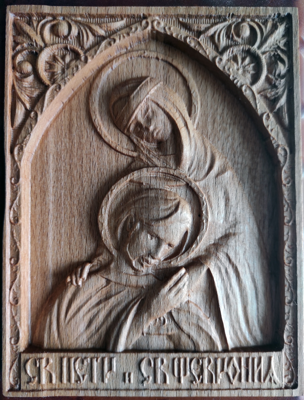

Попробовал вырезать модель, которая занимает почти всё рабочее поле станочка.
икона.jpg (1447 просмотров) <a class='original' href='./download/file.php?id=201773&mode=view' target=_blank>Загрузить оригинал (462 КБ)</a>
Бук
Габариты 118*155 мм
Максимальная глубина 9 мм
Фрезеровалась икона 13 часов.
Фреза R05*15*50*3,175.
Рабочая подача 40 мм/сек
Шаг 0,1
Фреза ездила вдоль волокон (по длинному краю.
Куча косяков, связанных, скорее всего, с очень малой жёсткостью станка.
Есть вопросы, которые я не понимаю:
1. Управляющую программу создаю в Арткам. Рабочую подачу Арткам берёт из параметров фрезы? По тому с какой скоростью ездил станок, не верится, что фреза двигалась со скоростью 4 сантиметра в секунду.
2. Пару раз на ровных участках (там где был съём максимальной глубины) станок вдруг резко ускорялся, фрезу утаскивало в сторону необработанного материала. Получалась глубокая борозда. На следующих проходах эта борозда убиралась и ускорений не появлялось. Что это может быть?
3.Станок работал 13 часов. Это нормальное время для гравировки изделия такой площади?

Выложили бы программу, настройки прошивки, картинку участка, где произошёл сбой и т.д., вы же не на приёме у имперской инквизиции, поэтому эффективные методы получения информации от вас нам не доступны wave

Ошибка была здесь.
место ошибки.jpg (1434 просмотра) <a class='original' href='./download/file.php?id=201775&mode=view' target=_blank>Загрузить оригинал (432.75 КБ)</a>
Станок закончил делать рамку с узором и начал выбирать глубокий ровный участок. Фреза шла снизу вверх рисунка и ушла влево. Следующие проходы зачистили место ошибки. А ведь могла уехать на участок с рельефом.

гужоны в муфтах и фланцевых подшипниках проверь...откручиваться при вибрации.. любят они это дело.. особенно в этих жестких муфтах-трубочках... проверено ) Муфты жесткие, если будет перекос и нагрузка - слабый ШД может начать пропускать шаги... но это слышко по звуку.. если "на слух" пропуск отсутствует.. тогда ковырять механику.. В софт имеет смысл лезть в самую последнюю очередь.
Да.. есть ещё такая штука - как облом вала ШД "под корень".. при малой нагрузке/подачах не заметно.. при обольших пропуск шагов... снимаешь ШД - вал в муфте остался :shock: :ura:

У вас ускорения стоят 10мм/с^2 да и максимальная подача 500мм/мин, поэтому до скорости 40мм/с(2400мм/мин) у вас станок НИКОГДА не разгонится, просто по прямой ему 160мм дистанции нужно будет, а у вас достаточно плотно контрольные точки, возможно, контроллер и так будет подтупливать. Возьмите любой из вышеозвученных алгоритмов и настройте станок.
Срыв шагового двигателя, пролетает по оси до следующего целого шага или ещё дальше, его утягивает фрезой в сторону необработанного материала. Послойную обработку нужно запилить, с припуском на чистовую обработку конической фрезой может в 3-5 "десяток", как это в арткаме сделать мне неведомо, черновые слои "кукурузой" или ещё чем, чтобы не щепило заготовку. 9+мм за один проход многовато будет.

ЗЫ 2100мм/мин подачи вертикального врезания сильно многовато будет для конуса КМК

kfmut писал(а): ↑15 фев 2022, 15:57 ЗЫ 2100мм/мин подачи вертикального врезания сильно многовато будет для конуса КМК
Где этот параметр ? В программе или прошивке?
kfmut
Сообщения: 922
Репутация: 147
Откуда: г.Тверь
Re: Китайский ЧПУ "CNC 2013"
Сообщение kfmut »
Max78 писал(а): ↑ Где этот параметр ? В программе или прошивке?
В программе. "Конус" наверное пока не обломило только потому, что в прошивке стоит ограничение на 500мм/мин максимальной скорости :wik:
Cамо врезание без проблем, но потом фреза пойдет первый проход всем телом и будет ой.
Реальную скорость подачи показывал сендер.
Можеш еще раз по воздуху стартануть и посмотреть.
С таким ускорением на 3д разгоняться будет только на ровных участках. Все, что с рельефом будет в несколько раз медленнее из-за смены направления по Z.

calabr писал(а): ↑ Можеш еще раз по воздуху стартануть и посмотреть.
Вот, кстати, да, будет понятно для чего настраивать контроллер. УПшку я запускал, общее время УПшки после 10 минут работы оценивалось в час с чем-то...но на такой подаче cтрашненько :hehehe:

kfmut писал(а): ↑ ..но на такой подаче cтрашненько
Тут от ускорения больше зависит.
Если обороты поставить в 24к, то вполне можно. На 1200мм/мин бук похожей морковкой резал без черновой при 12к оборотов, но на начало скорость до 500 занижал. В рельефе особых ступенек небыло.
