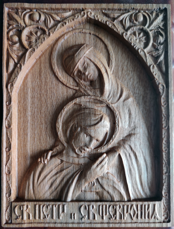

Попробовал вырезать модель, которая занимает почти всё рабочее поле станочка.
икона.jpg (1468 просмотров) <a class='original' href='./download/file.php?id=201773&mode=view' target=_blank>Загрузить оригинал (462 КБ)</a>
Бук
Габариты 118*155 мм
Максимальная глубина 9 мм
Фрезеровалась икона 13 часов.
Фреза R05*15*50*3,175.
Рабочая подача 40 мм/сек
Шаг 0,1
Фреза ездила вдоль волокон (по длинному краю.
Куча косяков, связанных, скорее всего, с очень малой жёсткостью станка.
Есть вопросы, которые я не понимаю:
1. Управляющую программу создаю в Арткам. Рабочую подачу Арткам берёт из параметров фрезы? По тому с какой скоростью ездил станок, не верится, что фреза двигалась со скоростью 4 сантиметра в секунду.
2. Пару раз на ровных участках (там где был съём максимальной глубины) станок вдруг резко ускорялся, фрезу утаскивало в сторону необработанного материала. Получалась глубокая борозда. На следующих проходах эта борозда убиралась и ускорений не появлялось. Что это может быть?
3.Станок работал 13 часов. Это нормальное время для гравировки изделия такой площади?

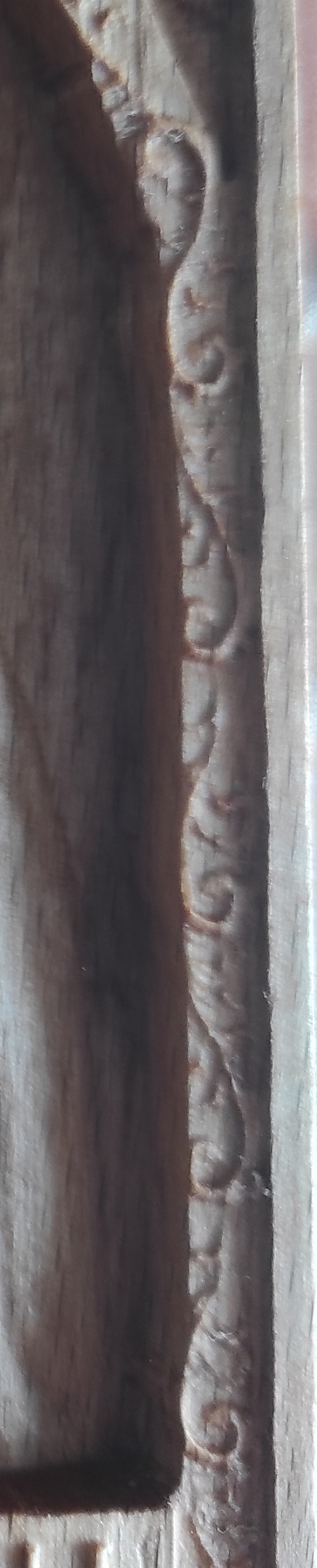

Ошибка была здесь.
место ошибки.jpg (1455 просмотров) <a class='original' href='./download/file.php?id=201775&mode=view' target=_blank>Загрузить оригинал (432.75 КБ)</a>
Станок закончил делать рамку с узором и начал выбирать глубокий ровный участок. Фреза шла снизу вверх рисунка и ушла влево. Следующие проходы зачистили место ошибки. А ведь могла уехать на участок с рельефом.

У вас ускорения стоят 10мм/с^2 да и максимальная подача 500мм/мин, поэтому до скорости 40мм/с(2400мм/мин) у вас станок НИКОГДА не разгонится, просто по прямой ему 160мм дистанции нужно будет, а у вас достаточно плотно контрольные точки, возможно, контроллер и так будет подтупливать. Возьмите любой из вышеозвученных алгоритмов и настройте станок.
Срыв шагового двигателя, пролетает по оси до следующего целого шага или ещё дальше, его утягивает фрезой в сторону необработанного материала. Послойную обработку нужно запилить, с припуском на чистовую обработку конической фрезой может в 3-5 "десяток", как это в арткаме сделать мне неведомо, черновые слои "кукурузой" или ещё чем, чтобы не щепило заготовку. 9+мм за один проход многовато будет.
