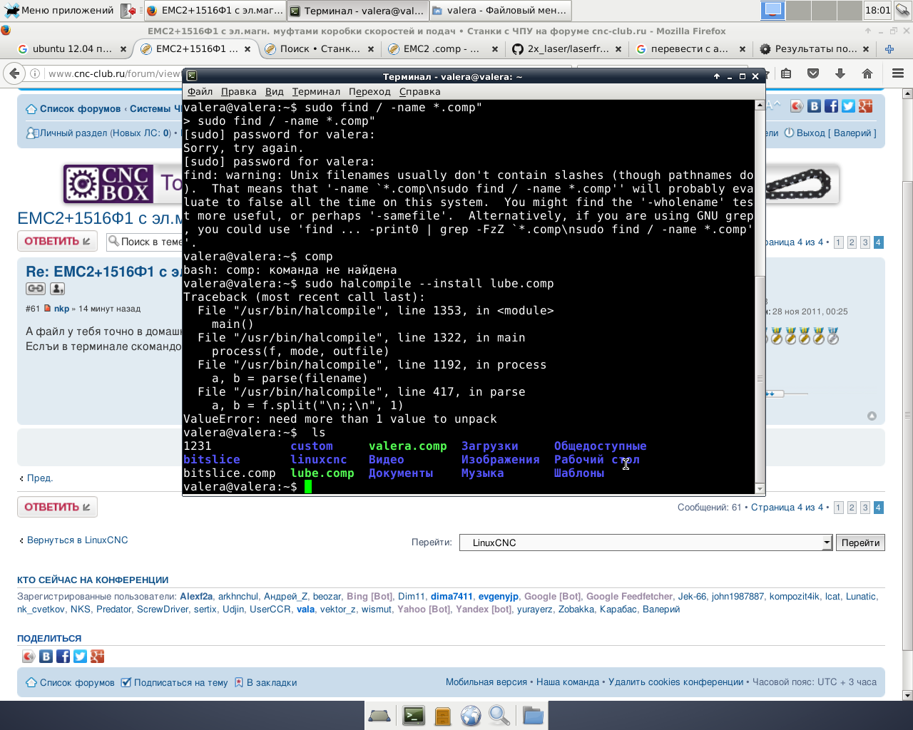

А файл у тебя точно в домашней папке?
Еслъи в терминале скомандовать ls

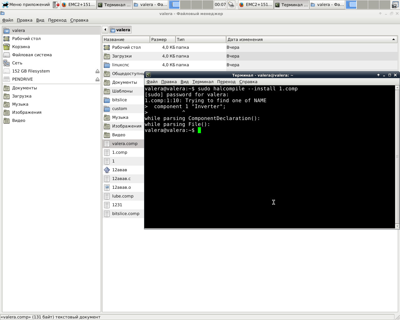

Да. Без файла он ругается "не может открыть файл"
Снимок .png (2912 просмотров) <a class='original' href='./download/file.php?id=90418&mode=view' target=_blank>Загрузить оригинал (287.78 КБ)</a>

nkp писал(а):А файл у тебя точно в домашней папке?
Дело не в этом. Ошибка легко гуглится: надо в файле убрать все "\r", чтобы остались только "\n".

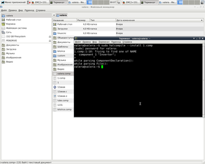

Также выскакивает
Я и рабочии файлы прбывал, также себя ведет
Снимок .png (2865 просмотров) <a class='original' href='./download/file.php?id=90436&mode=view' target=_blank>Загрузить оригинал (140.67 КБ)</a>

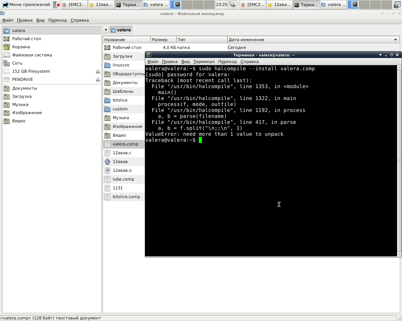

Вот правильно скомпилировалось?
сделал как ты сказал все в линуксе
Снимок .png (2849 просмотров) <a class='original' href='./download/file.php?id=90438&mode=view' target=_blank>Загрузить оригинал (128.32 КБ)</a>

нет
попробуй все таки цифры не использовать в начале имени

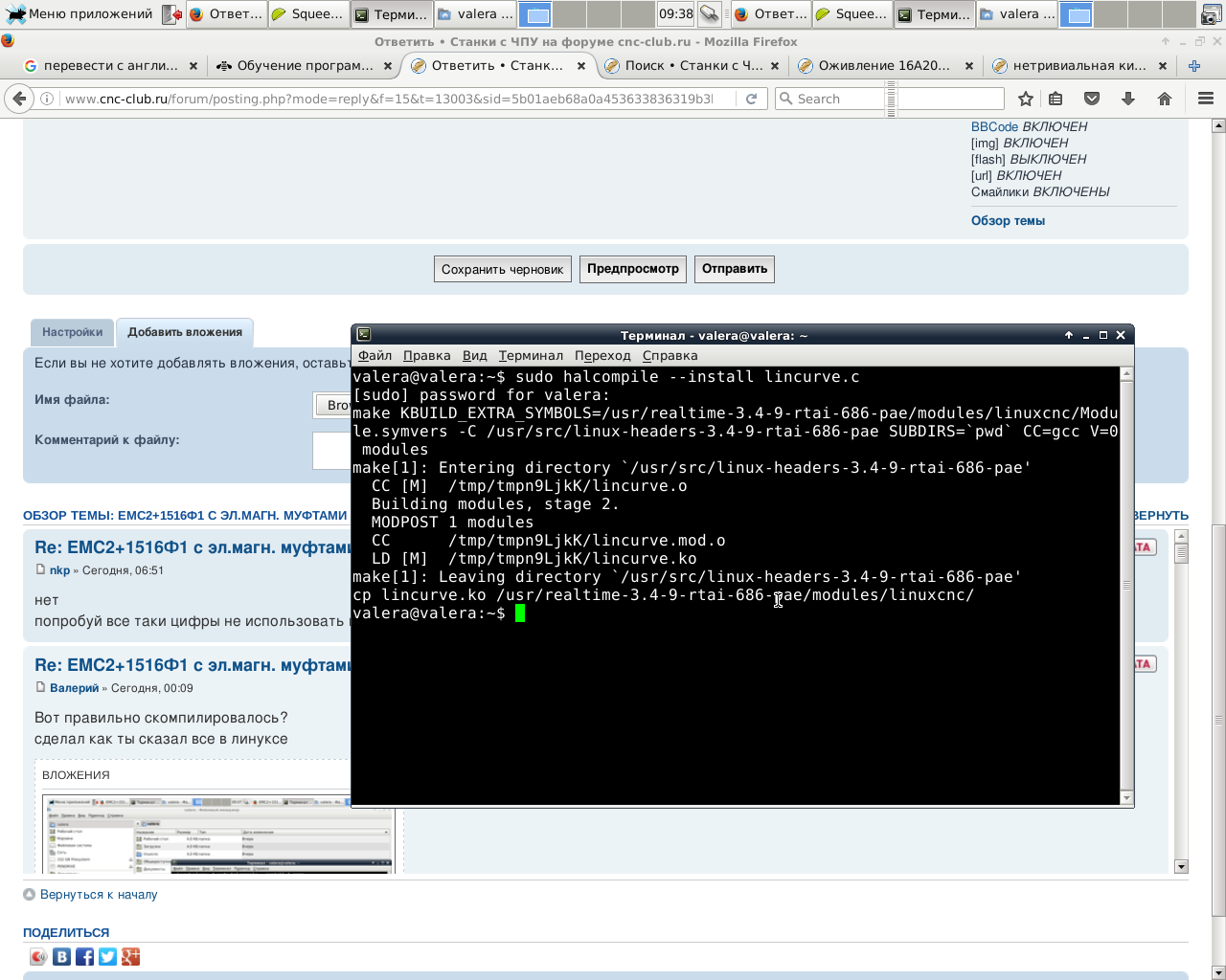

Вот попробывал так. lincurve.c
нашел на форуме
Снимок .png (2820 просмотров) <a class='original' href='./download/file.php?id=90440&mode=view' target=_blank>Загрузить оригинал (211.05 КБ)</a>
