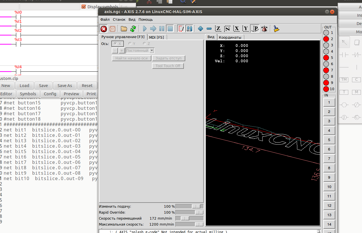

- Репутация: 1589
- Контактная информация:
Re: EMC2+1516Ф1 с эл.магн. муфтами коробки скоростей и подач
вот набросал :
в хал :
загрузку ладдера изменить примерно так
добавить
в ини файл
ну и файлы ладдера,панели и postgui(разархивировать в папку конфига)
в хал :
loadrt classicladder_rt numPhysInputs=15 numPhysOutputs=15 numS32in=10 numS32out=10 numFloatIn=10 numFloatOut=10
addf classicladder.0.refresh servo-thread
loadusr classicladder custom.clpКод: Выделить всё
loadrt bitslice count=1 personality=10
addf bitslice.0 servo-thread
loadrt conv_s32_u32
addf conv-s32-u32.0 servo-thread
net c_in conv-s32-u32.0.in classicladder.0.s32out-00
net c_out conv-s32-u32.0.out bitslice.0.inКод: Выделить всё
[HAL]
POSTGUI_HALFILE = postgui.hal
[DISPLAY]
PYVCP = 3.xml-
- Мастер
- Сообщения: 8167
- Зарегистрирован: 28 ноя 2011, 00:25
- Репутация: 1589
пока "работает" в ладдере 6 ступеней))
но они все идентично построены,можно дорисовать легко остальные
панель справа для удобства отладки конфига без железа(станка)
18 кнопок - 18 ступеней(пока без тормоза и остального)
10 индикаторов выходов(потом они прикоммутируются с выходам парпорта и дальше на реле)

Класс!!!
LED не горяд.
Сделал, панель открылась,только на переключение муфт 18 концов не надо слишком много проводов,ведь еще есть
две координаты с такими галетниками.
В таблице я указыва в правой колонке в двоичном виде,всго пять входов на один галетник
в схеме станка он имеет 18 позиций и выход в двоичном виде пять концов.
В двоичном виде можно сделать в classicladder?
Как зделать чтобы первые 5 кнопок фиксировались? Чтобы набрать код ступени в двоичном виде.
LED не горяд.

Разобрался LED горяд.
