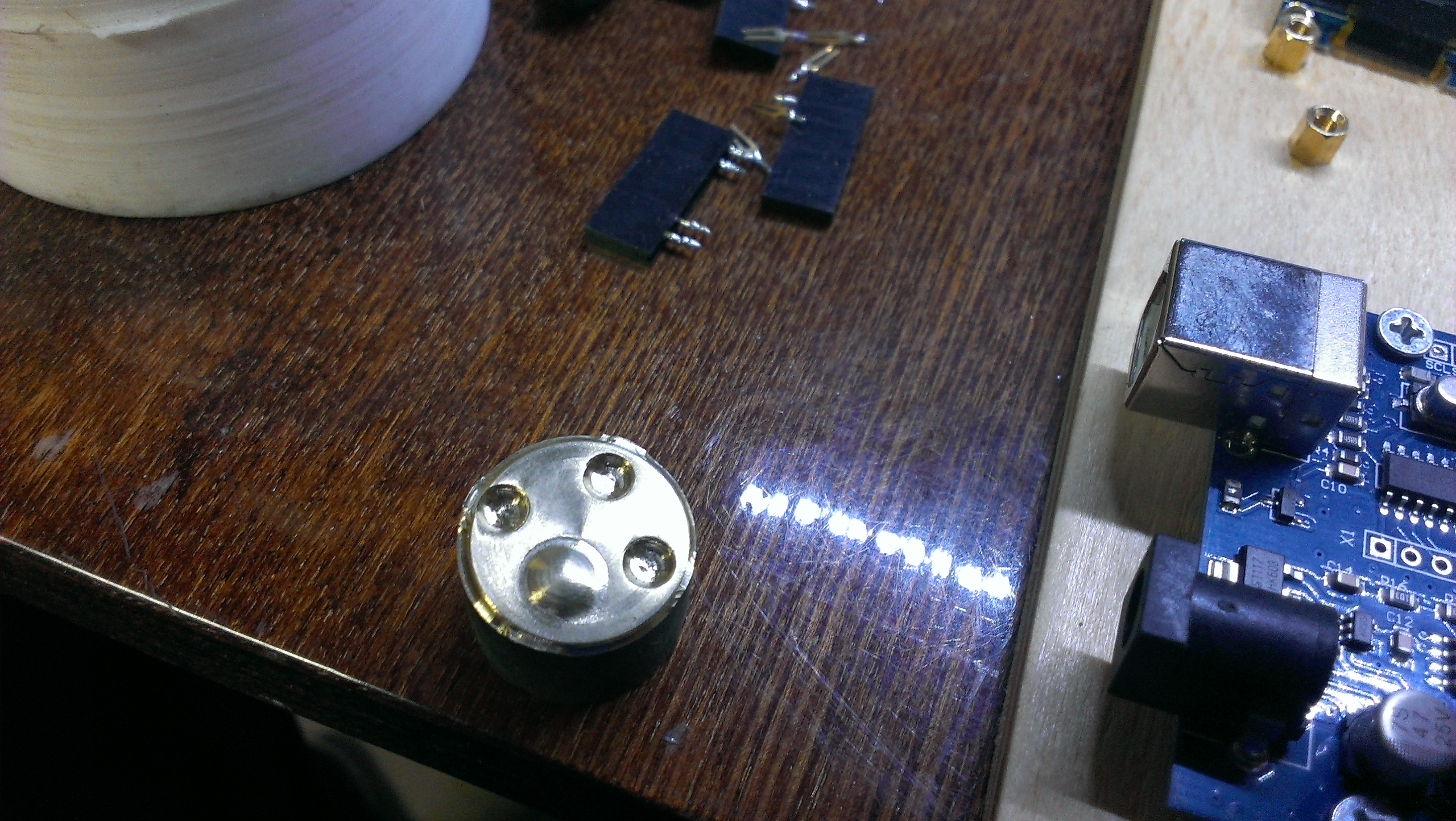

проба обработки бронзы. Фреза 3,175 Со скругленной головкой. подача 1000. съем 0,15мм. обороты 18000.чистовая съем 0,1.
https://www.youtube.com/watch?v=G_zvfHSu1NY
результат нравиться. только снять нормально не получается. В общем ДСП станки вполне подходят для раскроя деревяшек и пластиков,пока ДСП от тряски не раскрошится и не разбухнет от влаги :D . и чуточку цветмета для себя. Сталь уже начинает вибрировать :)

Taganrog писал(а):пока ДСП от тряски не раскрошится и не разбухнет от влаги
Смотрится не плохо.
Хотел спросить, а почему не из ламинированной фанеры сделал временно? (с которой опалубку делают для бетона) Дорого? Или просто было в наличии?

Сообщение Taganrog »
Дык просто выбрал самый толстый вариант из доступных. им оказались столешницы. Все толщиной 38мм и пропиткой против влаги. Все что пошло на этот станок обошлось (столешницы) в 480р.

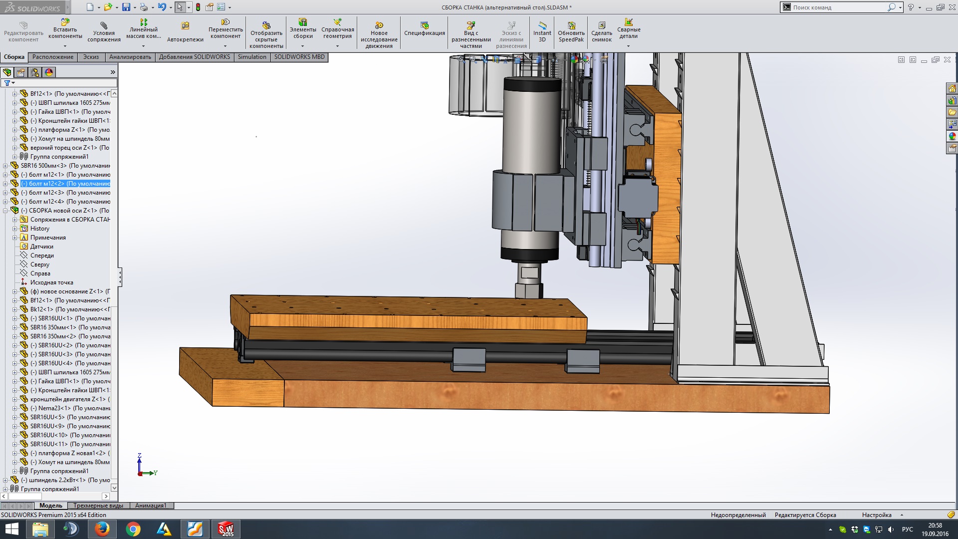

Кто знает почему не используется "обратная схема стола" как на консольных фрезерах.
альтернативный стол.jpg (3399 просмотров) <a class='original' href='./download/file.php?id=90594&mode=view' target=_blank>Загрузить оригинал (437.2 КБ)</a>
Чтоб подшипники жестко закреплены в зоне резания,создавая необходимую жесткость, а стол остается висячим в остальных местах. так ведь рабочая зона сильно больше становиться. но такого исполнения на портальных станках не видел.

К такой схеме видимо хорошо бы еще зубчатая рейка работала.
А ШВП непонятно как ставить. к столу крепить?

Taganrog писал(а):Чтоб подшипники жестко закреплены в зоне резания,создавая необходимую жесткость, а стол остается висячим в остальных местах. так ведь рабочая зона сильно больше становиться. но такого исполнения на портальных станках не видел.
Может из-за веса? одно дело катать 4 каретки, другое - 2 рельсы.
получится что искусственно повышаем требования к двигателю.

Re: Фрезер мелкий.с переменной высотой портала
почему неиспользуют? используют эту схему. главный пример дюралестальной портальчик. но мне лично эта схема ненравитсяя. стол выходит за пределы станины.
