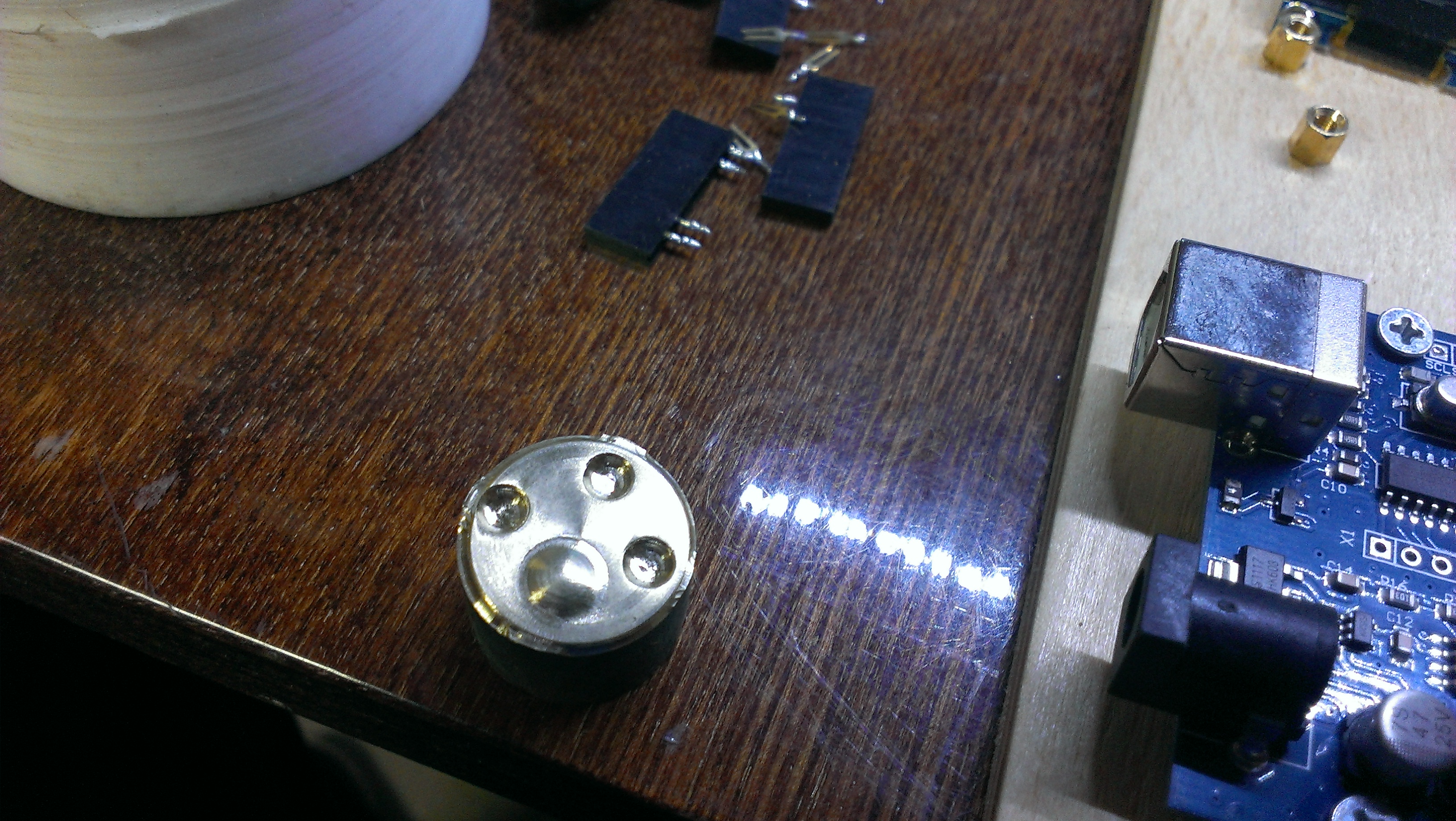

проба обработки бронзы. Фреза 3,175 Со скругленной головкой. подача 1000. съем 0,15мм. обороты 18000.чистовая съем 0,1.
https://www.youtube.com/watch?v=G_zvfHSu1NY
результат нравиться. только снять нормально не получается. В общем ДСП станки вполне подходят для раскроя деревяшек и пластиков,пока ДСП от тряски не раскрошится и не разбухнет от влаги :D . и чуточку цветмета для себя. Сталь уже начинает вибрировать :)
