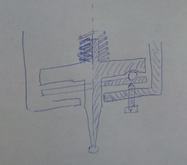

aftaev писал(а):только потом нужно будет придумать как точно устанавливать контакты на 3 эти шарика.
"Платформа" с шариками снабжается тремя центрирующими винтами.

UAVpilot писал(а):"Платформа" с шариками снабжается тремя центрирующими винтами.
которые будут цеплять и мешать измерениям. В Ренишоу даж масло залито чтоб влага не влияла на замыкание контактов. Лучше чем 6 шариков наврят придумается.
Еще сложность на самом щупе должны быть Y подобные контакты вот их как ровно сделать :)

Не, не будут мешать. Щас лень рисовать-выкладывать, может вечером или завтра набросаю эскизик. :)
Так вот основная идея в том, чтобы уйти от Y-контактов, которые надо очень точно изготавливать и заменить их простым диском. Полагаю Алексс мою идею понял.
Upd: А нет, похоже не понял. :) Попозже набросаю эскизик, а то мне сейчас уехать надо будет.
Re: Датчик длины инструмента
UAVpilot писал(а):Так вот основная идея в том, чтобы уйти от Y-контактов, которые надо очень точно изготавливать и заменить их простым диском. Полагаю Алексс мою идею понял.
непонятно как щуп будет вставать на месте(в центре) и после срабатывания будет возвращаться точно в то самое место. Кончик щупа должен быть точно выставлен по шпинделю.

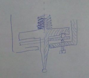

Вот, несколько схематично, но думаю идея понятна:
SNC00285.jpg (4966 просмотров) <a class='original' href='./download/file.php?id=7324&mode=view' target=_blank>Загрузить оригинал (176.5 КБ)</a>
В диске сделана проточка с радиусом большим, чем радиус шариков. Предполагается, что сия проточка будет препятствовать радиальному смещению щупа и диска.
P.S. При необходимости плату с шариками и пружину можно поменять местами.

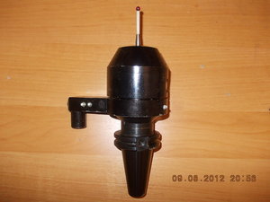

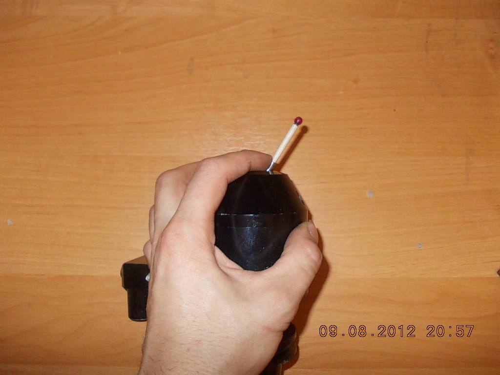

Ценность Ренишоу в том что может без последствий щуп отклоняться вроде как на 120 градусов. А когда совсем плохо ломается фарфоровая трубка щупа. При переезде щуп отклоняется и Ренишоу живой и не вредим
Исходное положение
DSCN0855.jpg (4965 просмотров) <a class='original' href='./download/file.php?id=7326&mode=view' target=_blank>Загрузить оригинал (256.71 КБ)</a>
максимальный угол отклонения и так по 4м ося -Х +Х -Y +Y
DSCN0856.jpg (4965 просмотров) <a class='original' href='./download/file.php?id=7325&mode=view' target=_blank>Загрузить оригинал (263.76 КБ)</a>
С тензодатчиками так получится? Или чуть проехали больше и хана щупу :hehehe:
EvgenyK писал(а):а зачем проезжать больше?
а так получается :hehehe: на фотке что выложил выше рубин на фарфоровой трубке только для того чтоб ломался фарфор, а не дорогой прибор и это сделано специально, наверно много кто проезжал лишку :hehehe:
измерение производят на 2х скоростях быстрой "грубый" поиск, а затем на медленной для точного поиска.
