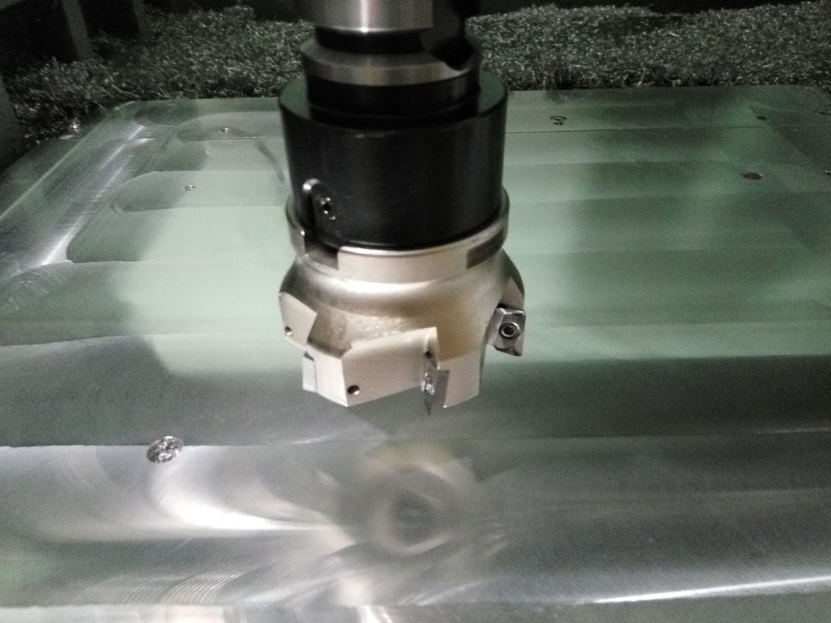

ukr-sasha писал(а):Можете показать работу 80мм фрезой по 2мм?
Вполне серьезно заинтересован в станке, как нужен ТС.
Если у вас получилось,как вы говорите и можете подтвердить, на видео, к примеру, то и я пожалуй буду строить. И пересмотрю свои предыдущие расчеты, скорее всего там закралась ошибка.
Сниму на днях. Только мой станок и станок который нужен топикстартеру совершенно разные вещи, я себе строил под скоростной перевод 80кг люминиевых заготовок в стружку за раз, и поле несколько больше что не в лучшую сторону сказывается на жесткости. По стали/титану ременной шпиндель кажется безальтернативным в данных размерах.
Бармалей писал(а):а что за фреза/пластинки? Никак по алюминию нормальный вариант не подберу...
Фрезу у mauzer13 с чипа брал, оч бютжетно. Пластинки митсу HTi10 по люминю. На чистовых проход с съемом 0.1мм -поверхность почти зеркало :good:

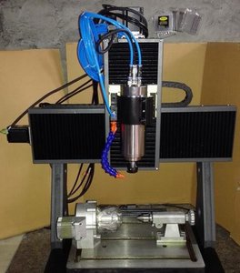

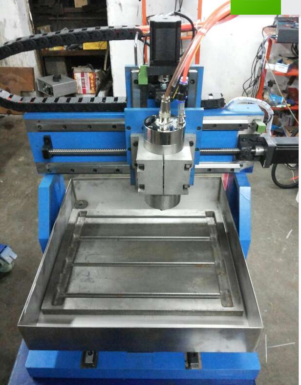

Это собственно то, что предлагает местная контора, цена 350 без поворотки и 390 с повороткой(4я ось)
шпиндель 2,2кВт
рабочая область x400*y320*z130мм,
максимальная высота заготовки 160мм, остальные характеристики не прислали.
На вопрос о демонстрациях возможностей - ответили "Сможем показать только к концу лета, данной модельки нет в наличии, будет через месяц, летом работаем со склада, период отпусков, и нет титана, в производстве используем только дюраль и сталь "
Что скажете? :hehehe:
