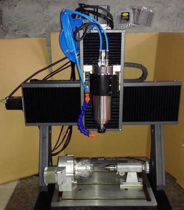

Oleinikov
Сообщения: 126
Зарегистрирован: 20 июл 2016, 00:54
Настоящее имя: Игорь
Re: ЧПУ фрезер по титану (мой первый опыт)
Сообщение Oleinikov »
Это собственно то, что предлагает местная контора, цена 350 без поворотки и 390 с повороткой(4я ось)
шпиндель 2,2кВт
рабочая область x400*y320*z130мм,
максимальная высота заготовки 160мм, остальные характеристики не прислали.
На вопрос о демонстрациях возможностей - ответили "Сможем показать только к концу лета, данной модельки нет в наличии, будет через месяц, летом работаем со склада, период отпусков, и нет титана, в производстве используем только дюраль и сталь "
Что скажете? :hehehe:
