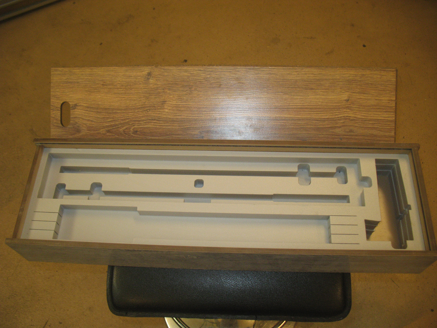

Кстати, вот упаковка для этого механизма:

Re: Фрезерный ЧПУ станок по дереву [640ммх390мм]
Сообщение PKM »
ultrus, это ж сколько шашлыка придется съесть на испытаниях! :)
ultrus
Сообщения: 1978
Репутация: 1329
Откуда: Воронеж
Сообщение ultrus »
PKM писал(а):ltrus, это ж сколько шашлыка придется съесть на испытаниях!
Дык с 13-го года продвигаю проект. Да, съедено уже не мало!
