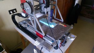

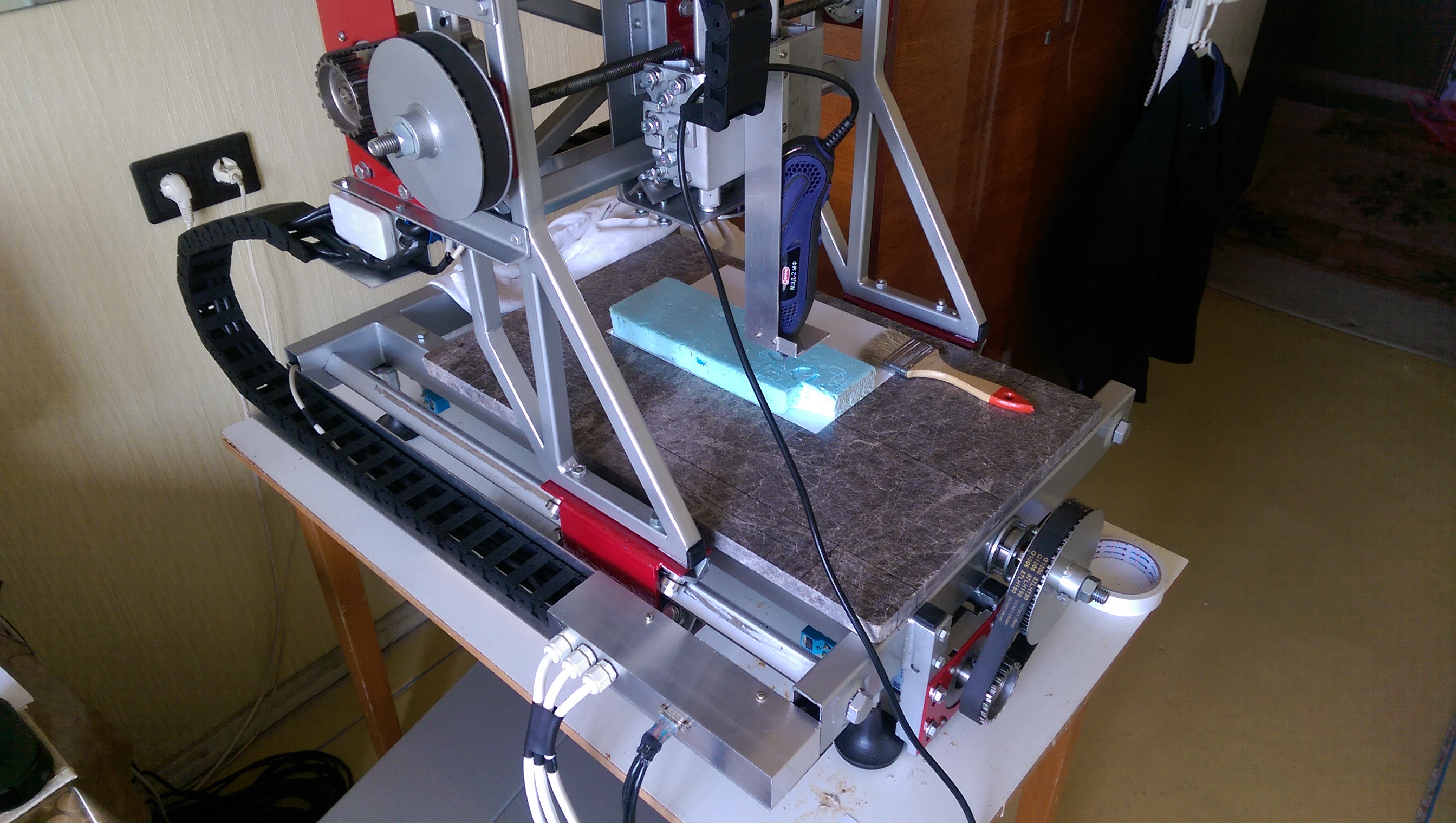

Каркас самодельный, сварной. Вес портала примерно 15-20кг.
В роли направляющих опорные подшипники z608 и кв. труба толстостенная 25х25. Есть возможность регулировки.
Тяга: винт-гайка. В роли винта-шпилька м16, в роли гайки-кусочек бронзы. Есть возможность выборки люфта.
Двигателя щаговые: для осей х и y - Leadshine 86HS45, для оси z - Leadshine 57HS22 A.
Соединительная часть шд с тягой через зубчатую, ременную передачу. Передаточное 1/2. (Есть возможность регулировки натяжения).

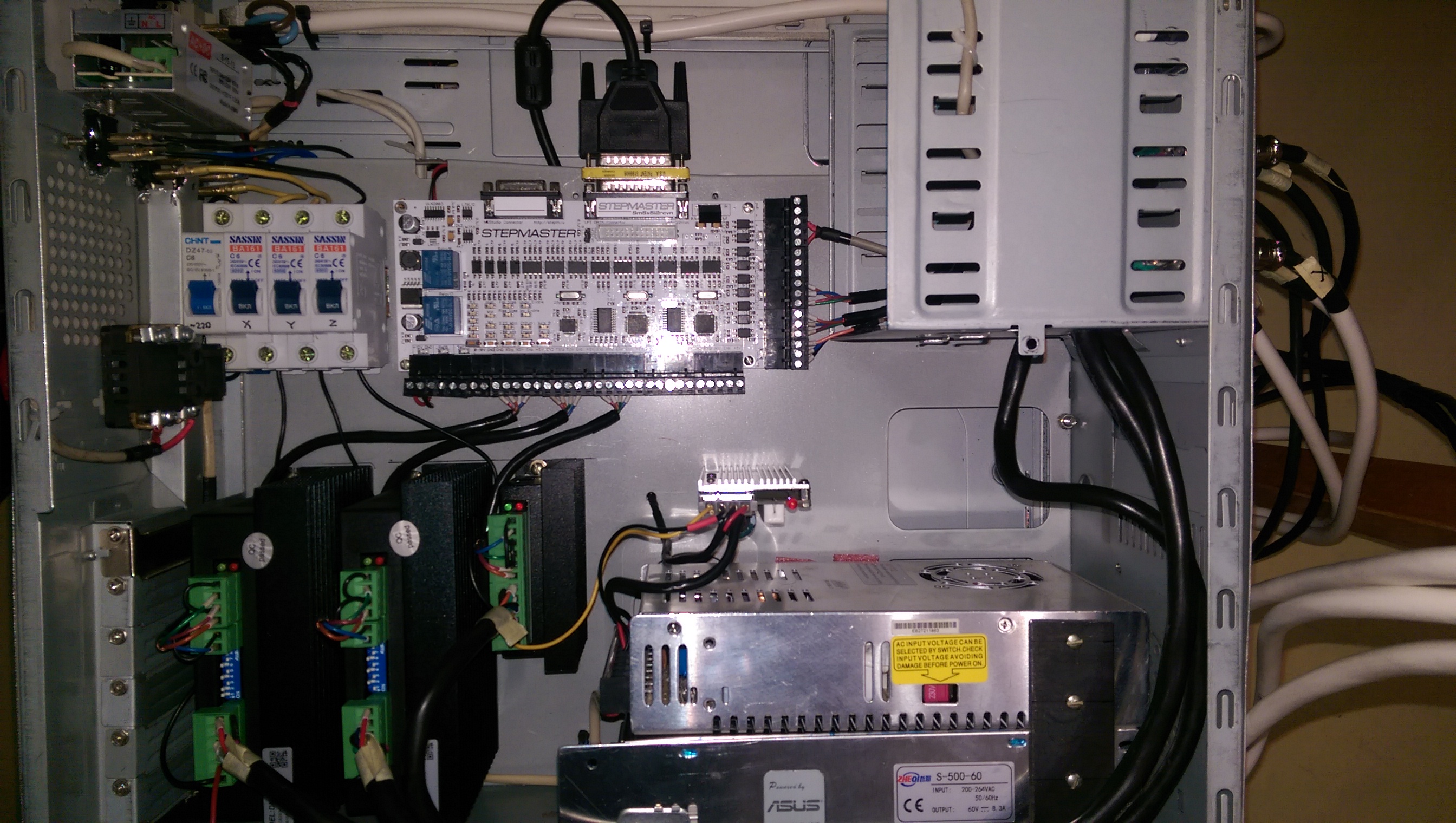

Электроника:
IMAG0918.jpg (9778 просмотров) <a class='original' href='./download/file.php?id=93262&mode=view' target=_blank>Загрузить оригинал (1.16 МБ)</a>
Драйвера: Leadshine DM860 и Leadshine M542
Плата опторазвязки: StepMaster v2.0(белая)
Рабочее поле: 640мм х 390мм
Обрабатываемые материалы: Фанера, пластик, алюминий, металл (не каленый).

smart4on писал(а):Суть вопроса такова, какую выбрать электронику? в частности драйвера для шд, контроллер или качественная плата опторазвязки? Блок питания: отдельно на кадую ось ш-образный транс, или готовый импульсник? варианты хотел бы почитать как использовать...
Тип подключения к ПК Изернет или LPT? Оптимальные характеристики ПК для данного дела? Оптимальный выбор "частотника" и шпинделя по мощности, производителю и типу? Шпиндель как единый элемент или составной (отдельно цанговый зажим с редукцией на мотор)?
импульсник на 48-60 В. драйверы с подавлением резонанса на соот-щее напряжение, моторы надо низкоиндуктивные. lpt через степмастер. шпиндель кресс, что-то серьезное не потянет станок.

Спасибо за ответ. Есть ли такие импульсники на ток 15-20А...? или подключать несколько штук параллельно?

smart4on писал(а):Спасибо за ответ. Есть ли такие импульсники на ток 15-20А...? или подключать несколько штук параллельно?
есть, например DRT-960-48

exe писал(а):DRT-960-48
Но у него по даташиту макс. напряжение 48В. Во первых на пределе работать не есть хорошо, а во вторых как мне кажется для моих моторов это маловато...
Увидел недавно вот такой импульсный БП на китайском сайте: http://www.banggood.com/ru/IP65-AC-170V ... 57880.html
Так вот появилась мысль заказать четыре штуки и подключить последовательно-параллельно, ценник около 100у.е за все что в 2 раза дешевле чем ваш вариант... да и по мощности по серьезней... Незнаю правда можно ли их подключать как я задумал.

Сообщения: 2893
Re: Фрезерный ЧПУ станок по металлу [640ммх390мм]
smart4on писал(а):Продолжаю постройку своего чпу станка
Круто! А сколько оборотов сделает стрелка индикатора если нажать большим пальцем на крепление шпинделя?

Такого уровня у меня был мой первый работающий станок, его постройка потянула всего около 50$. Визуально не искривляясь, он мог работать только при обработке пенопласта и подобного. Единственная польза от него - получить небольшой багаж опыта, знаний и понимание интересно оно тебе, или нет. В итоге у меня его выкупил мужик для своего ребенка, точно для таких же целей.

shalek писал(а):Круто! А сколько оборотов сделает стрелка индикатора если нажать большим пальцем на крепление шпинделя?
Много не сделает, в приделах 0.5мм. До того как был прикручен уголок в качестве ребра жесткости, показатели были намного хуже. Конечно все познается в сравнении.

JudasPriest писал(а):Такого уровня у меня был мой первый работающий станок, его постройка потянула всего около 50$. Визуально не искривляясь, он мог работать только при обработке пенопласта и подобного. Единственная польза от него - получить небольшой багаж опыта, знаний и понимание интересно оно тебе, или нет. В итоге у меня его выкупил мужик для своего ребенка, точно для таких же целей.
Ну это уже немного не такого уровня станок... и цена его уже далеко за 500...)
Посмотрим еще что он может. Еще ничего толком не испытано.
